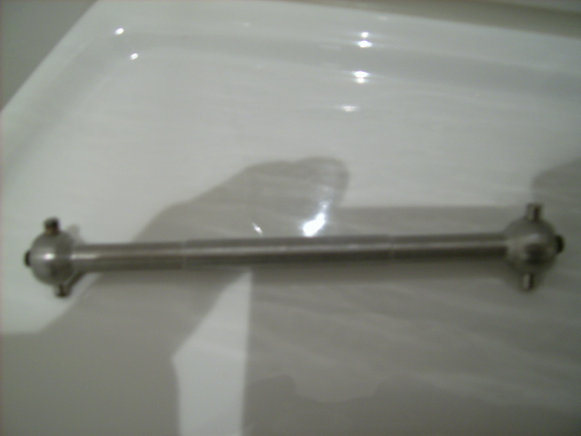

  • [font='Comic Sans MS, sans-serif'][size=14]Hallo zusammen,
    erfahrungsgemäß gehen die Antriebswellen vom Baja mal gerne flöten, daher hab ich mir selber mal welche gedreht. Das hat sich auch bewährt. Meine Kumpels sind sehr zufrieden. Die sind unkaputtbar. Wenn jemand interesse hat, kann er sich ja bei mir melden. Die kann man günstig erwerben.

  • Die Welle selber hat am Anfag 14,5 mm dann hat Sie an der Stelle wo die Manschetten drauf kommen 7 mm und in der Mitte haben die 8 mm
    Die schauen nicht nur gut aus, sondern die halten auch einiges aus. "godlike" kann das bestätigen. Er hat diese Wellen verbaut.

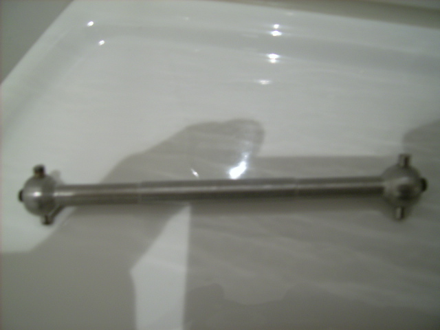

  • Für das Stück hätte ich gerne 12 Euro. Wie sie auf den Bildern zu sehen sind, sind die noch nicht fertig. Die werden noch etwas gehärtet. Die werden lediglich ein bisschen schwarz.
    MFG EMrah

  • i werd se einsetzen damit ne etwas härtere nutzschicht entsteht die welle aber trotzdem noch zäh bleibt um die lastwechsel abfangen zu können. die von emrah angesprochene farbliche veränderung ist die anlassfarbe

  • Es handelt bei dem Stahl um ein 16MnCr5. Um den richtig zu härten, müsste man den aufkohlen. Das würde viel zu lang dauern. Ich nehme einfach einen Bunzenbrenner und bring die Welle zum glühen. Danach wird sie einfach in kaltem Wasser abgeschreckt. Ob das wirklich was bringt weiß ich nicht. Ohne diesen Vorgang wurden die gar nicht gefahren. Müsste ich mal ausprobieren ob die auch so halten würden. Ich denke aber schon. Der Stahl hat nämlich eine Zugfestigkeit von 800...1100 N/mm im Quadrat.

  • aber wenn man sonen stahl im wasser abschreckt, dann entstehen doch spannungen oder nicht?
    würden keine spannungen im gefüge entstehen wäre es auch nicht hart. aber du kannst dann ja das material spannungsarmglühen. das ergebiss ist dann das das material genau die gleichen eigenschaften hat wie vor dem härten. überhaupt bestimmt die einwirkzeit der hitze die dicke der randschicht was bedeutet das du ne harte nutzschicht hast und ne weiche seele der welle. folglich hast du sprödes material außen und zähes innen um das mal ganz vereinfacht auszudrücken.
