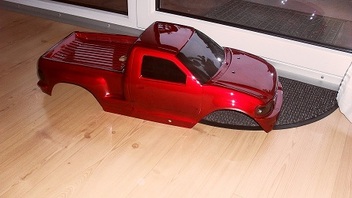

  • So gestern nacht hab ich die Karo bei mir in der Arbeit lackiert, man war ich danach benebelt hab mit trocknen zwischendrin knapp 5 stunden gebrauch... Scheiß aufwendiger lack, erst 4 schichten transparent rot, dann eine smoke damits a weng dunkler wird und zum schluss noch 3 schichten silber. Leider hab ich ein paar läufer drin in dem rot, das war aber auch echt ekelhaft zum sprühen weils kaum deckt und man nicht richtig sieht wo schon farbe ist nach der erstenschicht weil eben transparent und leider sehr flüssig ist :motz: Aber bin ganz zufrieden damit dafür das ich schon seit 4 jahren nichtsmehr lackiert hab ists super geworden^^ Bilder mach ich morgen mal im sonnenlicht da sieht man den effekt am besten ^^ dann könnt ihr das ergebnis von 5 dosen farbe begutachten :D find den lack einfach geil und nachtschicht sei dank ist schön sauber geworden, hat schon vorteile wen man in ner großen beheizten Halle Arbeitet und in der nachtschicht geht des so schön nebenher das man immer wieder mal ne schicht sprüht ohne die ganze zeit schon nervös zu warten bis alles trocken ist, heut lass ich den motor mal mit nem lieter Benzin leicht einlaufen, und die Arbeitskollegen sind auch schon gespannt :thumbup:
  • So hir die versprochenen Bilder, leider kommt die Farbe auf den fotos ned so gut rüber... und hoffendlich kann man den Abstandshalter einigermassen erkennen
  • :servus: sieht geil aus gute arbeit
