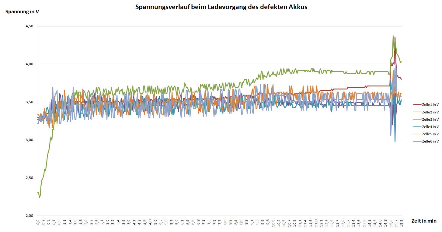

Zudem habe ich die Software so geschrieben, dass mir das Gerät die Spannungswerte an den PC sendet. Diese ziehe ich mir dann in eine Excel-Tabelle und kann mir daraus ein Diagramm erstellen. Die Spannungswerte der ersten Zelle sind immer am schönsten. Bei den späteren ergeben sich hard- und softwarebedingt immer stärkere Ungenauigkeiten, wodurch die Linien nicht mehr so schön gerade werden. Um dies zu vermeiden müsste ich die Hardware nochmal neu aufbauen und die Software ändern.
Beim ersten Diagramm lässt sich erkennen, dass die zweite Zelle im Ar*** ist. Diese habe ich ausgetauscht, wovon ich auch noch berichten werde.
