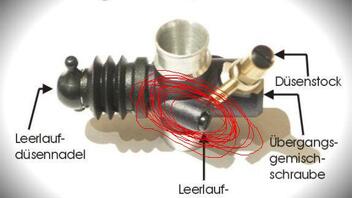

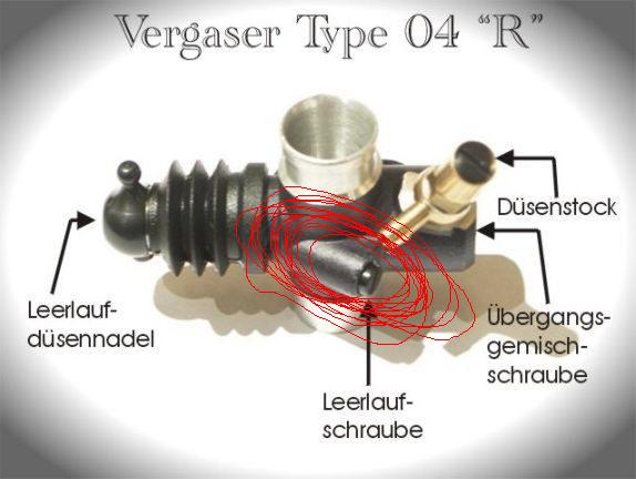

wenn er im stand ausgeht dann musst du nich an der low drehen sondern dann musst du die standgasnadel reindrehen,
das si die gaaanz kleine an der seite -
Bei mir ist es das er manchmal fast angeht, man hörts, aber dan nicht mehr, soll an der mal drehen?Kannst du mir mit einre bildbeschreibung zeigen welche du meinst, währe echt sehr nett
mfg.emre -
das ist sie bei dem trx motor... wird bei anderen gleich oder ähnlich sein...
die einfach reindrehen im stand wenn der motor an is und schauen was passiert...
genau so ist es
