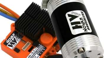

  • Ne hatte nichts an den Kabeln gemacht !hatte ihn gestern wider 5 min gefahren und sonst hat er bestimmt 2 wochen Gestanden. Hab ihn neu Programiert und alles Versucht .Garantie müste noch drauf sein werd ihn wohl einschicken müsse.So ein Mist jetzt Fahre ich schon so wenig damit und jetzt gibt das scheiss ding noch den Geist auf1Ich bin schwer am nachdenken ob ich mir ein Novak BL set holen sonn das wo Manu2008 drin hat das gibts bei Ebay für 259EUR

  • Das wollte ich gerade schreiben :lol: wäre jetzt echt ne Überlegung wert, wenn du das Geld dazu hast. Brauchst dann noch gescheite Lipos und dann rennt das ding ^^

  • Klar wird das auch gehen, nur nicht so extrem gut wie mit Lipos aber wahrscheinlich ausreichend zum üben mit bl. Nur die Nimhs werden bei bl schon sehr stark beansprucht musst sie dann immer gut abkühlen lassen und Pflegen dann sollte das schon gut gehen. ;)

  • Oder du gibts 100€ mehr aus und holst dir das Mamba Monster Maxx BL-Set, das geht noch geiler ^^

  • Sorry wegen Doppelpost, also wenn du mit nimh auf dauer fährst wäre das 5.5er set für dich besser da das weniger Strom zieht und das die Zellen nicht so stark belastet, aber wenn du in naher Zukunft auf Lipos umsteigst würde ich das 4.5er nehmen.

  • das ist der gebraucht Maxx wo ich gekauft hatte und die Motoren haben von Anfang an so Komisch Rau gelaufen!hatte aber den Akku vorhin an die Motoren gehalten und die gehn noch. Ne Doggy glaub das Novak reicht mir sonst wird mir das zu Teuer :D

  • Dann leg dir das 4.5er Set mit Lipos zu, für die Übersetzung empfele ich dir das Orginale 68er Hz drinne zu lassen und ein 5mm 12zähne Ritzel für den Motor zu kaufen genau diese Übersetzung fahre ich auch.
