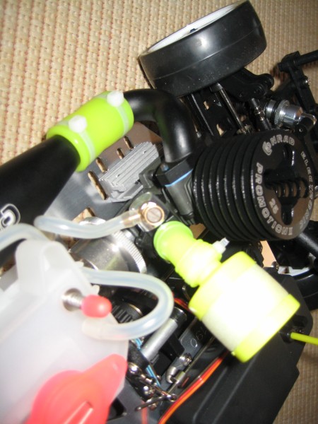

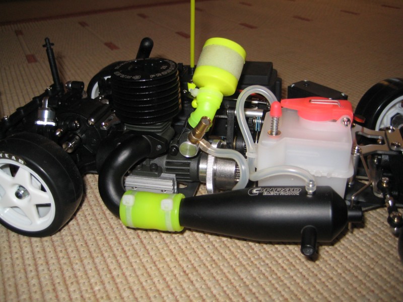

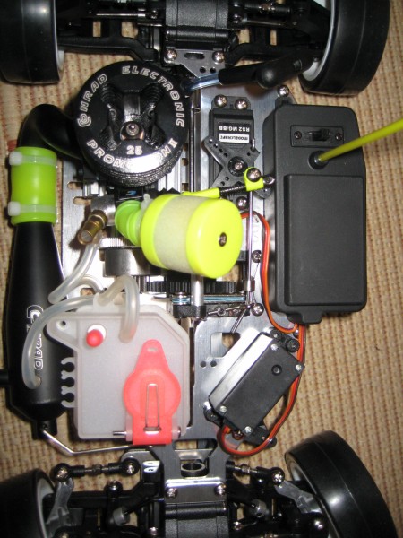

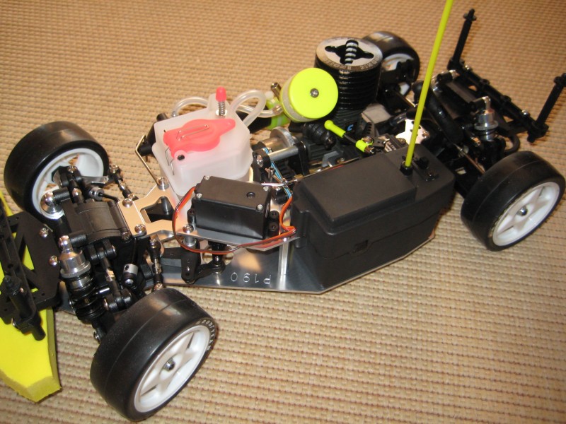

  • Hallo das hier ist das Chassie von meinem Kumpel, es ist neu und noch nicht eingelaufen wollte mal fragen ob ihr da paar tips habt wie ich das am besten machen sollte?

    Beim Einlaufen, immer ein Schlitzschraubenzieher und ein Infarot-Thermometer dabei haben und den Tank nicht leer laufen lassen sondern kurz vorher Auspuff zu halten. :thumbup:
    Die Motortemperatur sollte wenn er fertig eingestellt ist usw. bei ca. 100°C liegen, je nach Motor, Sprit, Kerze.

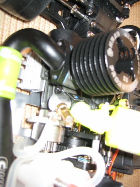

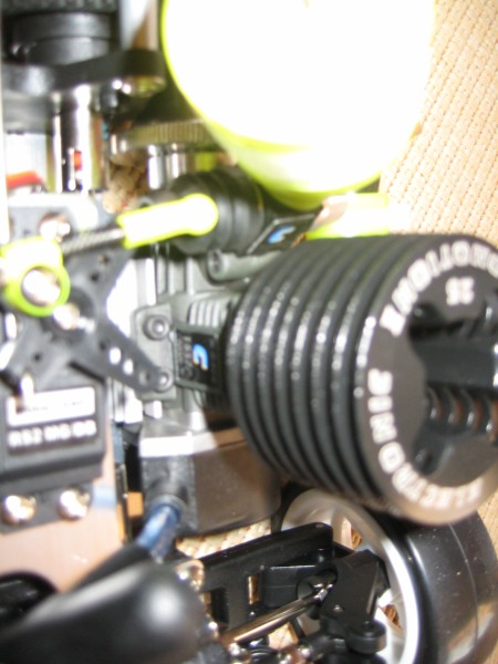

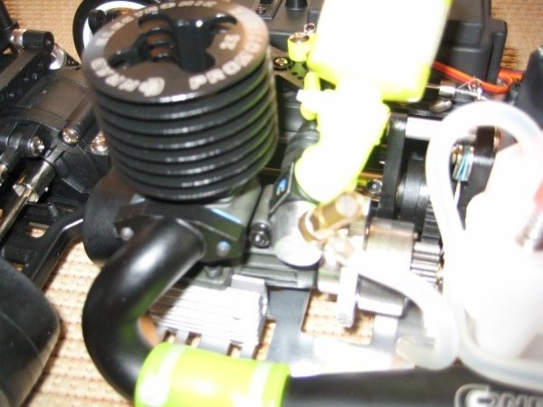

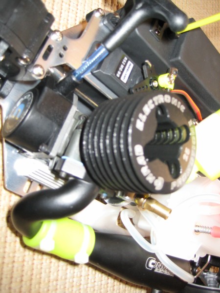

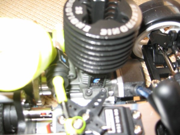

  • Noch ne frage ich habe mir mal die allgemeine einlaufanleitung von vone durchgelsen und da steht was von 2 schrauebn aber irgendwie finde ich an dem chassie nur eine wie kann das sein ?
    My Cars:
  • Ich habe nur die gefunden die da neben dem gelben Luftfilter sitzt
    sonst finde ich irgendwie keine wie sehen die anderen denn normalerweise aus ?
    My Cars:
  • Ja? also tut mir leid ich hab da nicht so die ahnung von aber ich sehe da nur die schraube und die anderen schrauben am Motor sehen für mich so aus als wären die nur zur befestigung des Motors gedacht und nicht zum einstellen ^^

  • Red_Bull hat es mir gerade über Icq erklärt vielen dank. Aber ihr könnt ruhig noch ein paar tipps schreiben bin für alles offen :D
    My Cars:
  • Also die goldene ist die High nedel die verstekte da an dem gelben Kugelkopf wo dieser gummibalg ist ist die low nedel und die unmittelbar vor der Kupplung ist die Standgas schraube
    Das sind alles schrauben mit einem Schlitzkopf.
