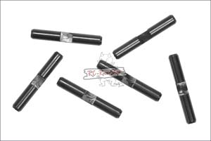

Hallo ich möchte in meinen Kyosho Inferno 7.5 einen meuen Motor einbauen. Deswegen rüste ich mein 2 Spyder Differential auf 4 Spyder um. Das Problem ist nur, das ich sowas noch nie gemacht hab und mich da nicht so genau auskenne. Brauch ich da nur zwei zusäzliche Kegelräder und eine Kegelradwelle? Und für was sind diese Ringe bei dem Set?
Kyosho Inferno 7.5 auf 4spyder umrüsten
Das sind Shim-Scheiben! Diese werden verwendet um das Spiel des Differentials (falls vorhanden) zu verringern.
