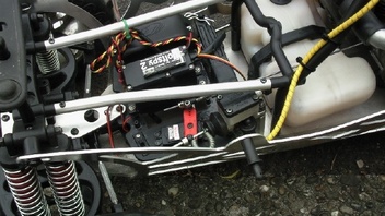

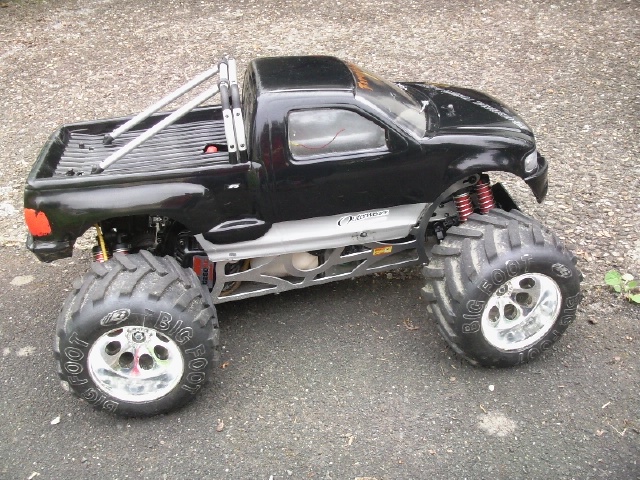

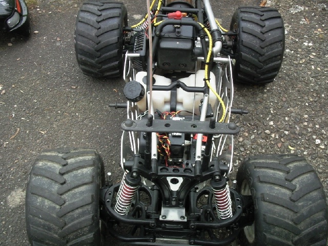

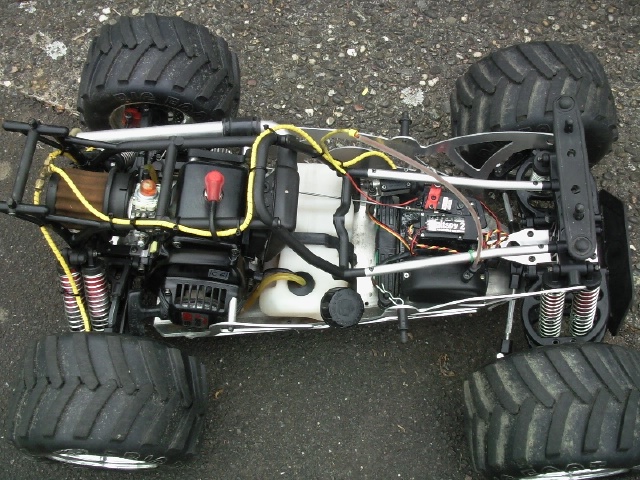

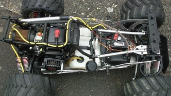

N. Woche ist das Teil ENDLICH fertig.

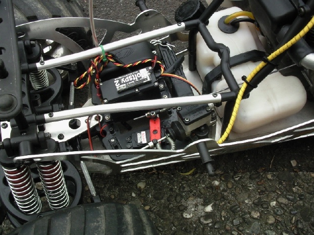

Servos sind drauf. Habe 3 Hitec HS 5745 verbaut. 2 auf der Lenkung und eines für Gas/Bremse.
Jetzt wird gelackt, und so Gott will steht dann am kommenden Wochende die erste Fahrt an.
Ich weiß hat zu lange gedauert, aber ich hab einfach zuviel Krahm. ![]()
Fg Monster Alu Umbau von Attack76

Und noch mal Kompliment zu deinem Alu Monster.
Ist zwar schade das du deine Mama jetzt nicht mehr hart rann nimmst aber dennoch schön.
Hat ja jetzt auch mehr Speck auf den Hüften
Ich Fahre mit ihr schon noch aber nicht mehr so wild wie sie noch Original war!Jetzt tut jedes teil weh wo durch Grobes Fahrverhalten zerstört wirdUnd danke noch fürs Looooooooooob!!

sag mal wie hast du deine Mum eig. übersetzt? Standard mit 16er Ritzel und 48er HZ?
Grüßeee
P.s Habe eben die Bilder von deinem Affen auf der Bobbycar-Karo gesehen.
Sau gut. Das Vieh hat nur noch ein Auge -
Hi hab 16 auf 48 auf dem Getriebe und 16 -48 auf den Diff!Normal ist auf dem diff 14-48 aber dann macht sie nur noch weeli und das macht kein Spass zu fahren
Ja der wilde Affe hat nur ein Auge der arme Bursche!
Danke
Die beiden Stahlzahnräder die du auf dem Diff. und auf der Zwischenwelle hast, sind aber nicht die gleichen.? Das auf der Zwischenwelle ist doch schmäler.?Grüßeee
Richtig!!Gesehen !!!
Das auf der Zwischenwelle tut aber auch so sein zweck. -
Muha du bist ein Gott
Bin eben direkt raus an meine Mum gewetzt, weil ich noch zwei Ritzel rumliegen habe. Und siehe da, zwei 48er. Und eins sogar mit 90° Verschraubung. Perfekt.
Mein Beetle macht zwar keine Wheelys mehr, aber trotzdem, dreht der egal wo ich fahre sofort hoch.Grüßeee
EDIT: Ich meine natürlich 2 Ritzel, nicht 48er Hauptzahnräder
Ja das 14 auf der Zwichen welle hatte ich schon auf 16 Geändert wo ich den 26er ccm drauf hatte weil er da schon Weelis gemacht hatte!Und jetzt mit dem 29ccm Motor ist das Brutal wenn ein 14 fahren würde!
