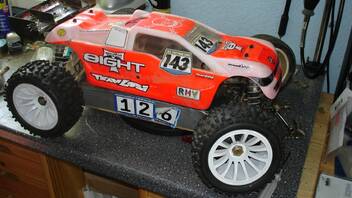

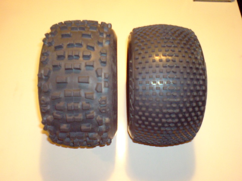

    habe mir vor kurzem gebrauchte ProLine Badlands MT auf normalen Maxx-Size-Felgen gekauft.
    Da die Einlagen nicht so der Hammer waren, fasste ich den Entschluss, da auf jedenfall was neues reinzumachen.

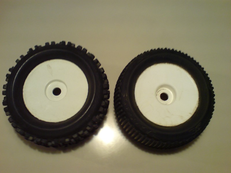

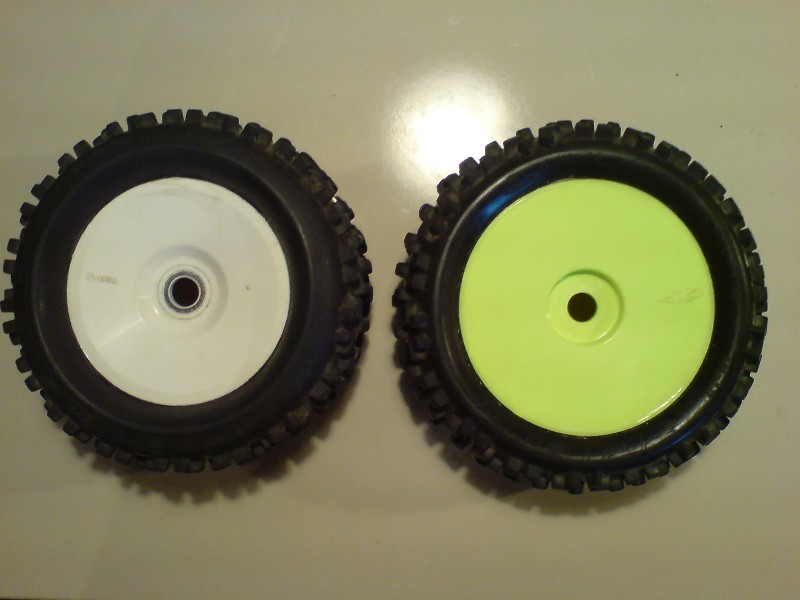

    Hier mal zwei Vergleichsbilder zwischen den Badlands und meinen XRAY Thrax Reifen:

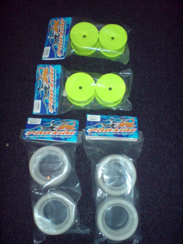

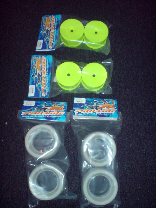

    Deswegen hab ich mir dann folgende Teile bestellt:
    Es handelt sich um LPR-Felgen sowie die "normalen" Proline-Einlagen, die auch bei den neueren Reifen schon mit dabei sind.

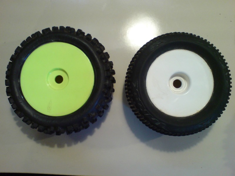

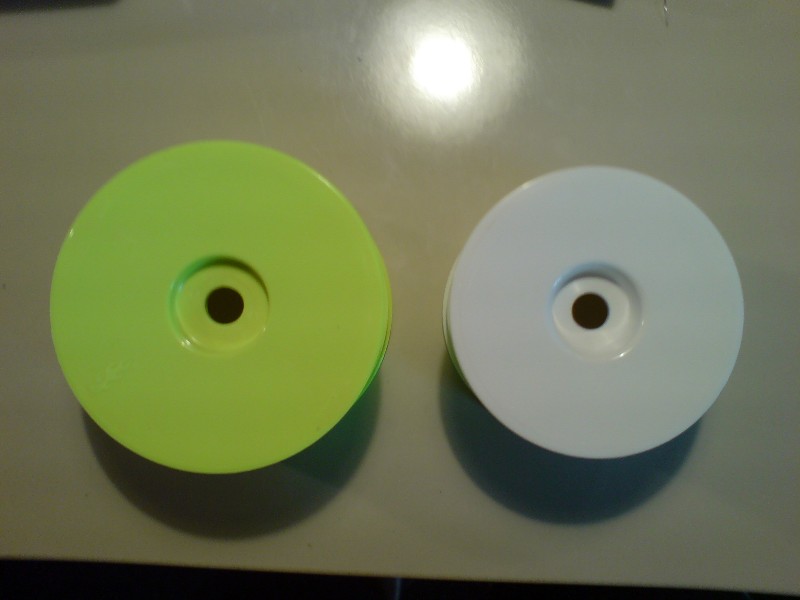

    Nur mal als Vergleich:
    Links die neuen, größeren LPR-Felgen und rechts die normalen Maxx-Size-Felgen.
    Dass man die Reifen nicht ohne weiteres einfach auf die großen Felgen ziehen kann, dürfte klar sein.

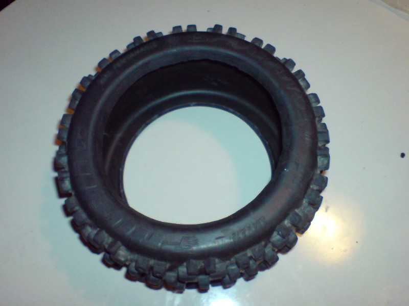

  • Jetzt aber los mit dem "Umbaubericht"

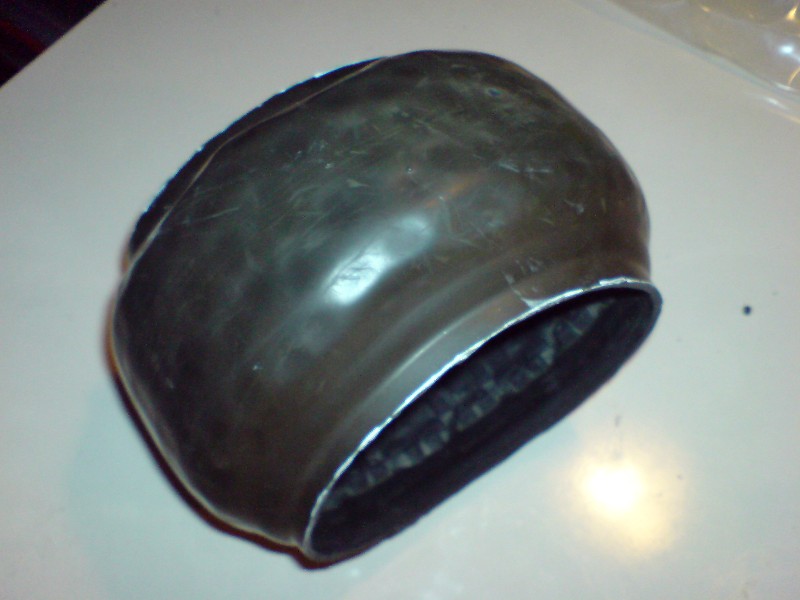

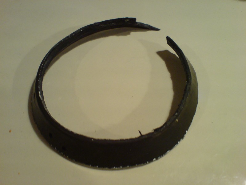

    Zuerst einmal mussten die Reifen von den alten Felgen runter.
    Ich habe mich dafür entschieden, die Reifen runterzuschneiden. Dies ist zwar relativ zeitaufwendig aber es ging dann, Dank des schlechten Verklebens meines Vorbesitzers, doch ganz gut ^^
    Als die Reifen runtergeschnitten waren, sahen sie so aus:
    umgedreht:

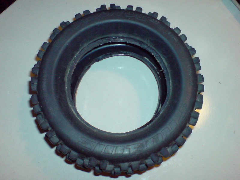

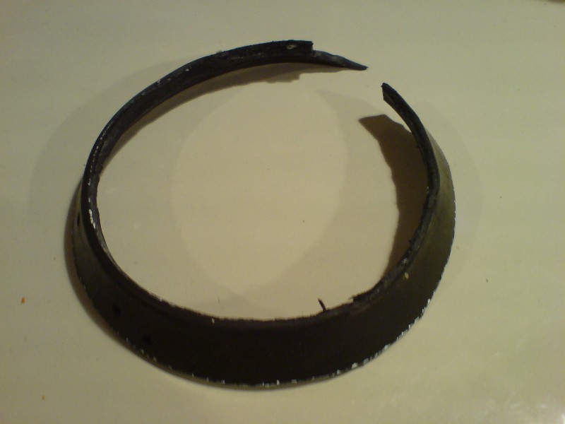

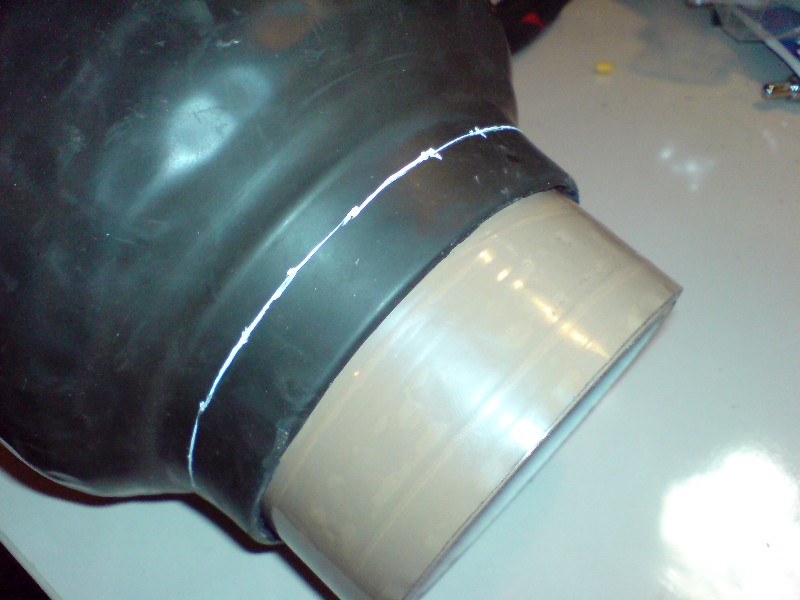

    Aufgrund der Erfahrungswerte anderer, die das vor mir auch schon gemacht haben, entschied ich mich dafür, ca. 15 mm auf jeder Seite des Reifens wegzuschneiden.
    Dies hab ich dann angezeichnet:
    und weggeschnitten:

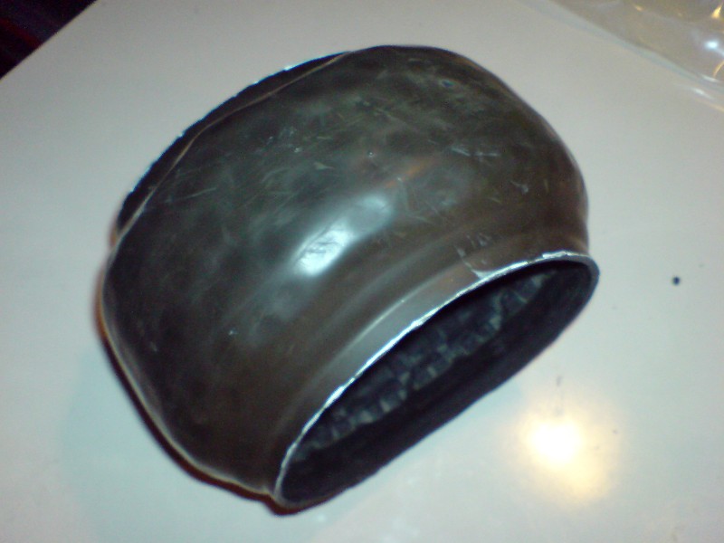

    Der Reifen sah anschließend so aus:
    und umgedreht:
    Was man hierbei unbedigt beachten sollte:
    Lieber zu wenig wegschneiden wie zu viel ^^
    Was weg ist ist weg!

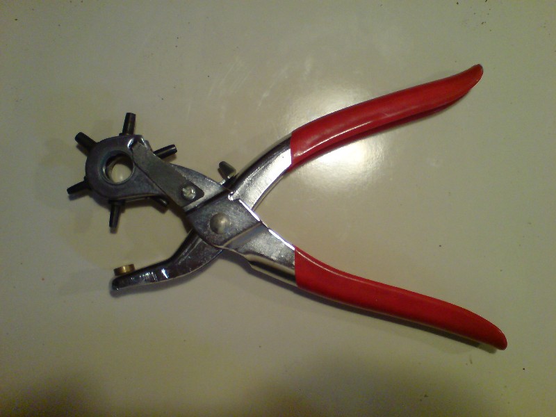

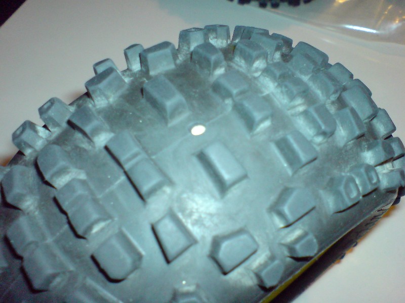

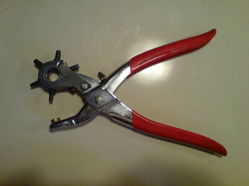

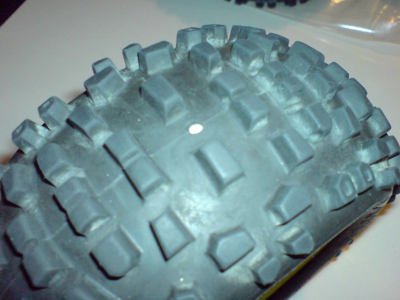

    Nach dem Zuschneiden hab ich nun noch ein paar Löcher in die Lauffläche der Reifen gemacht.
    Dies hab ich mit dieser Lochzange gemacht:
    das sieht dann fertig so aus:

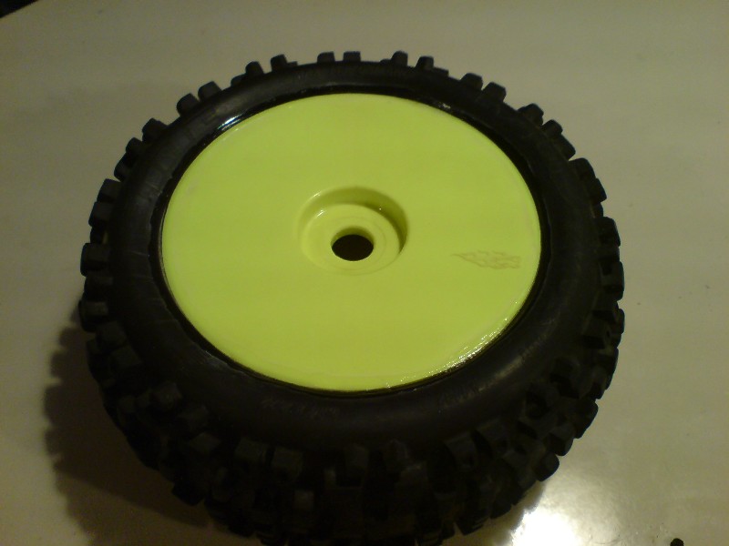

    Nun gings ans Verkleben...
    Hat eigentl. sehr gut geklappt, da der Reifen dank der Einlage gut an die Nut gepresst wurde.
    Klebertechnisch hab ich normalen Sekundenkleber benutzt, jedoch nicht gerade sparsam damit umgegangen ^^
    Fertig verklebt sieht es dann so aus:
    Und nun zu guter Letzt nochmal die Vergleichsbilder wie am Anfang:
    Bin mit dem Ergebnis sehr zufrieden :thumbup:

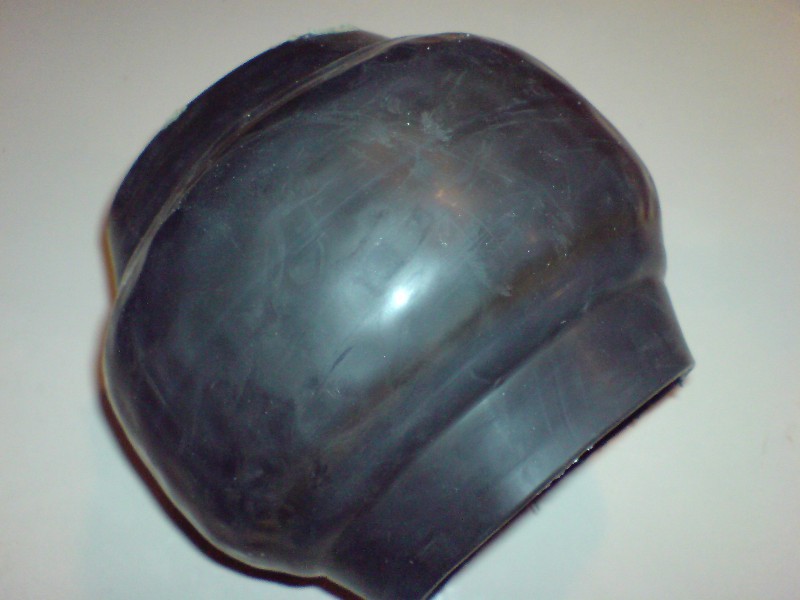

    Einlagen: (wenn gebrauchte Badlands! --> bei den neuen ist die Einlage schon dabei)
    Proline Reifeneinlage für Truggy

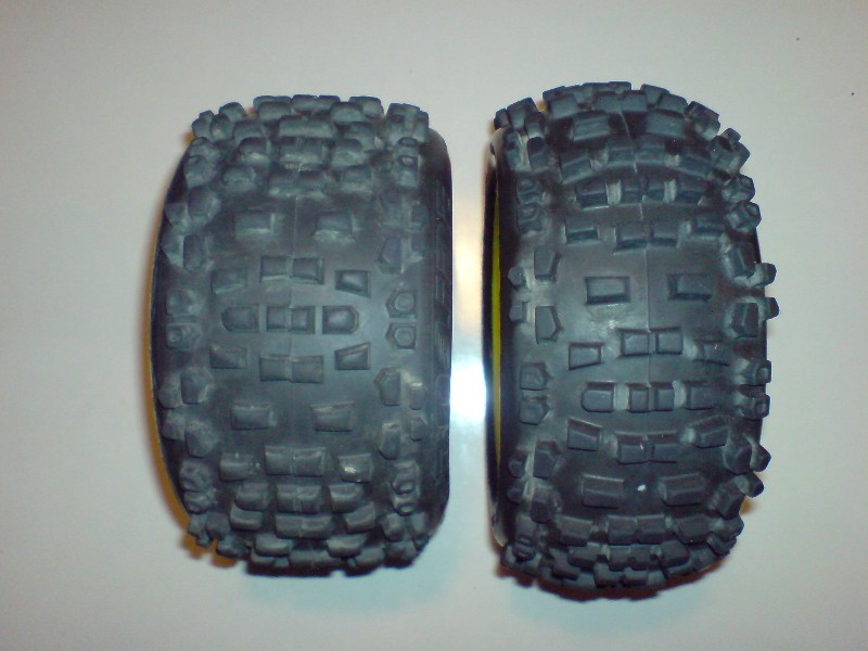

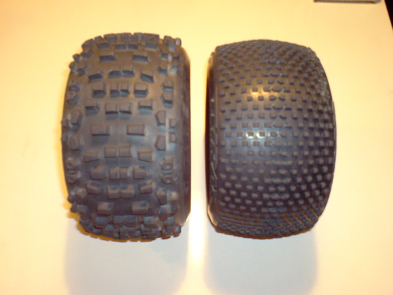

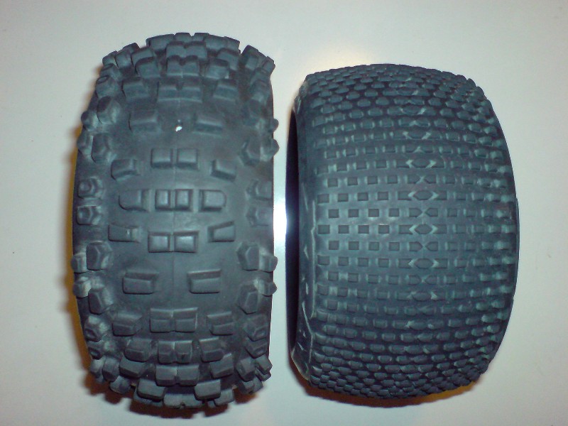

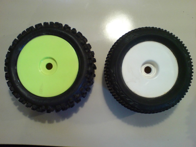

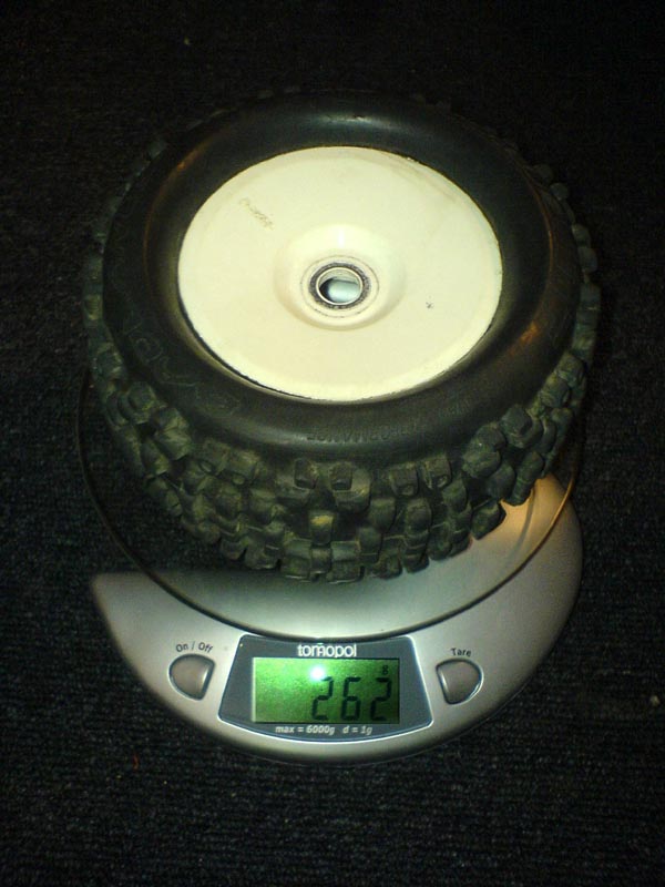

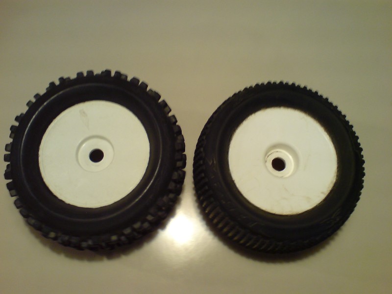

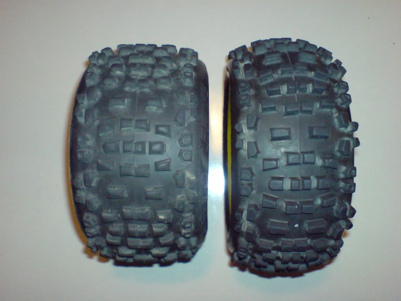

  • so.. hier dann jetzt die Vergleichfotos zwischen den normalen Badlands und den modifizierten...
    Vergleich von der Größe:
    Vergleich der Lauffläche:

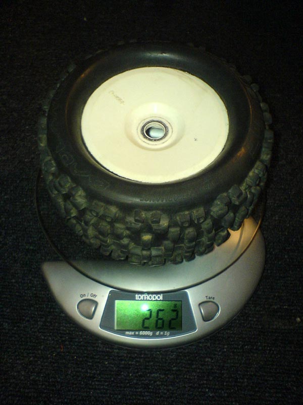

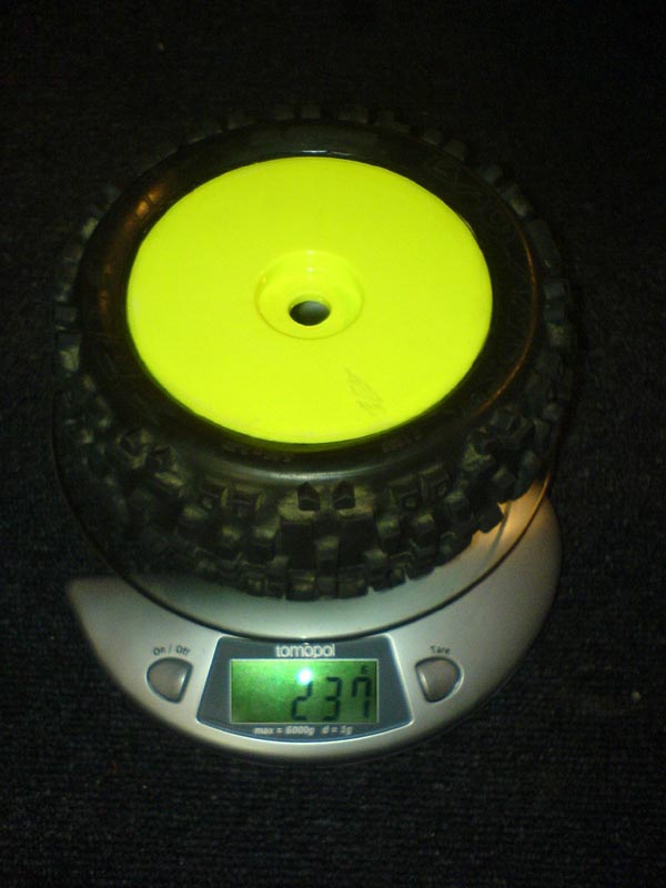

    Und auch gewichtstechnisch hat es sich gelohnt :banger:
    Beide Reifen, alt und neu, haben die selbe Einlage. Der Unterschied beruht also nur aufgrund der Modifikation!
    Badlands mit Maxx-Size-Felgen:
    Gewicht: 262 Gramm

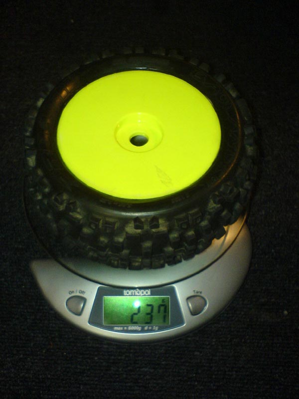

    Badlands mit LPR-Size-Felgen:
    Gewicht: 237 Gramm
    Das sind bei einem ganzen Satz immerhin 100 Gramm weniger zu beschleunigende Masse.

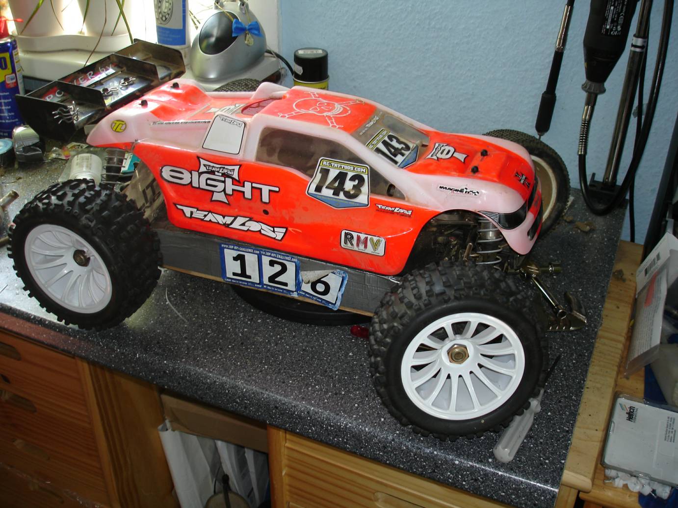

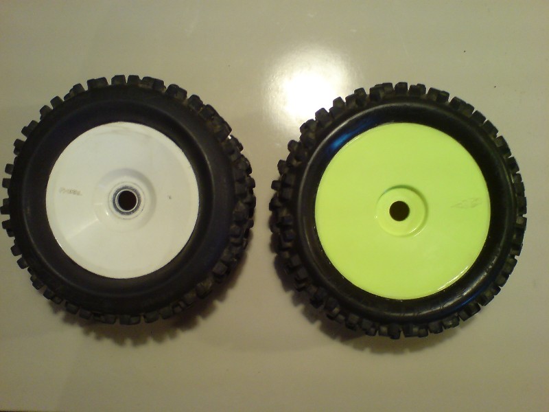

  • Sers,

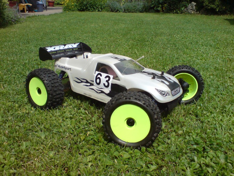

    so, hier das versprochene Bild im montierten Zustand:
    Bin wie schon gesagt sehr zufrieden mit dem Ergebnis und freue mich auch schon darauf, die ersten Fahrerfahrungen mit den Reifen zu sammeln.
    MfG Jonas
