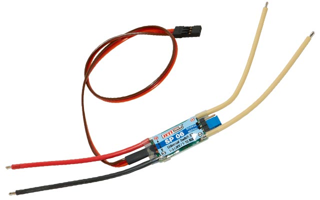

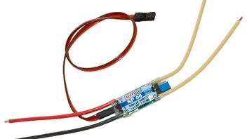

      So wie es aussieht wird ganz normal über den Servostecker geschalten.
      Rot und Schwarz dienen als Eingangsspannung und die zwei weißen als Ausgangsspannung 0,1-15V
      Auf dem Bild sieht man das dort kleine Markierungen sind für Plus und Minus.
      Hier kannst du aber nicht direkt eine LED anschließen.
