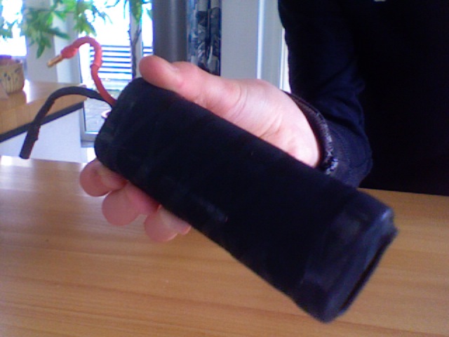

So fahr gleich mit dem... [size=8]Rad...[/size] zu Conrad und kaufe mir Lötkloben etc, Schrumfschlauch und alles

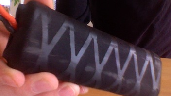

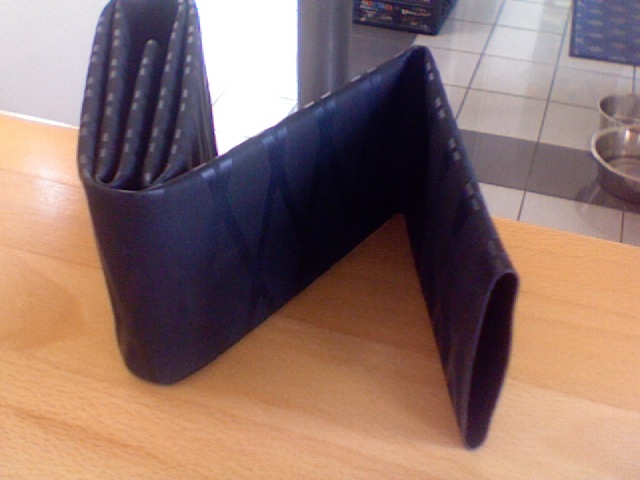

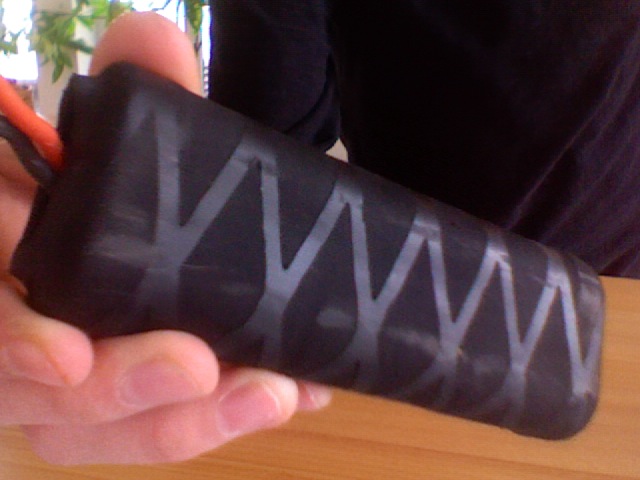

Aufjedenfall hab ich Schrumpfschlauch (irgendsowas softding aber egal )
aber leider keinen lötkolben. wird bestellt.

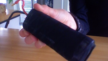

Schrumpfschlauch direkt drangemacht und ist gut
passt GERADE EBEN SO in meinen Sprint rein also ist gut
mit dem Rausholen und reintuen ists sehr schwierig und ich werts auch nur so wenig wie möglich tun aber für Bilder

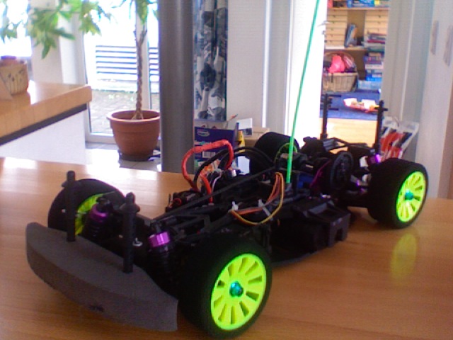

Moosgummireifen hab ich auch drauf gemacht in Neongelb aber find ich gut
Bilder:MfG ,

Akku sieht ja echt crass aus (witziger Schrumpfschlauch) sowas siéht man auch nicht alle Tage xD)
jaja ne war der einzige der gepasst hat...MfG ,

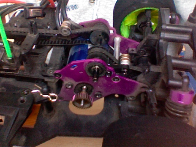

Also: wie ich glaub ich schon einmal erwähnt hab, "kraxxxt" mein Sprint , wenn ich schnell beschleunige.
Ich weiß auch woran das liegt, aber nicht ganz, wie ich es behoben kriege...
Also: der kurze Riemen, der vom HZ zum hinteren Diff führt (nicht der lange nach vorn) ist SEHR locker, also nicht normal (ausgeleiert???).
dadurch RUTSCHT er beim beschleunigen kurz über die Zähne. --> kracks krax kracks...
wenn ich diesen riemen spanne, müsste das kracksen ja aufhören...
Vorschläge, wie ich ihn spannen könnte???

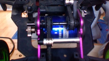

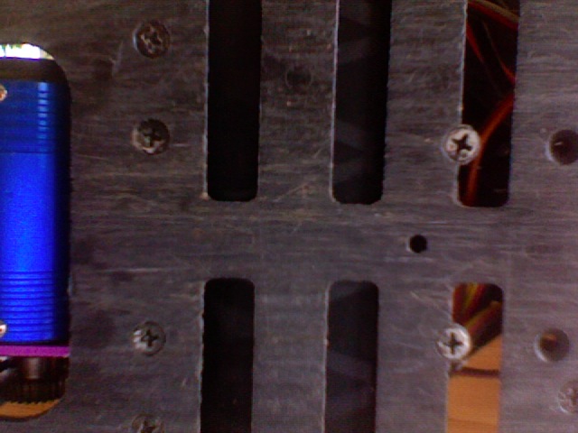

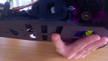

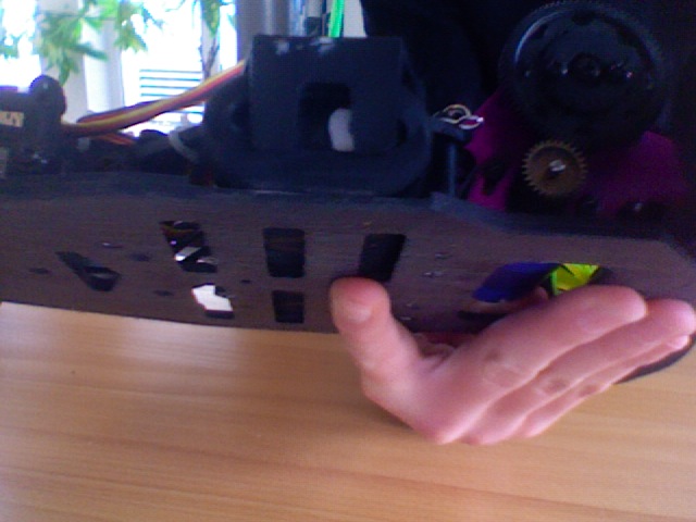

So ich habe hoffe ich eine Lösung gefundne. Und zwar hab ich noch einen Riemenspanner gekauft, dann das unnötige lange Ende abgeschnitten und dann in einem Loch, nähe HZ montiert.
Das ganze schaut so aus: (--> Dadurch wird der Riemen gespannt ) Auf den bildern ist das HZ nicht montiertMfG ,
