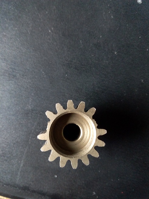

    Brauche nur noch die kleinen Motorritzel in den 3 Ausführungen 15Z | 16Z | 17Z in Modul 1 und mit 5mm Bohrung.
    Kennt da wer ne günstige Bezugsquelle? FInde da nur Zahnräder die 8 Euro kosten.

    Meinst du mit Zahnräder Motorritzel?
    Wenn ja sind 8€ schon sehr günstig. Ich habe meistens welche von HPI, RRP, Novak, Tekno oder Absima. Die sind recht robust.
  • Jop Motorritzel. Naja 8 Euro für son winziges ding. Das kostet bei meinem Losi ja schon soviel und das ist wesentlich größer.

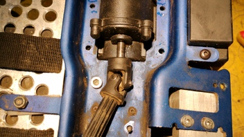

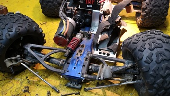

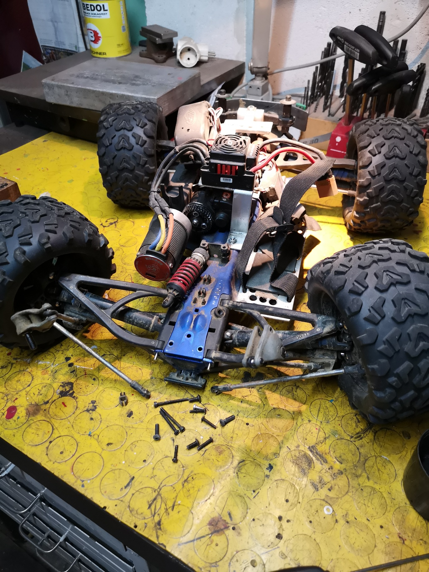

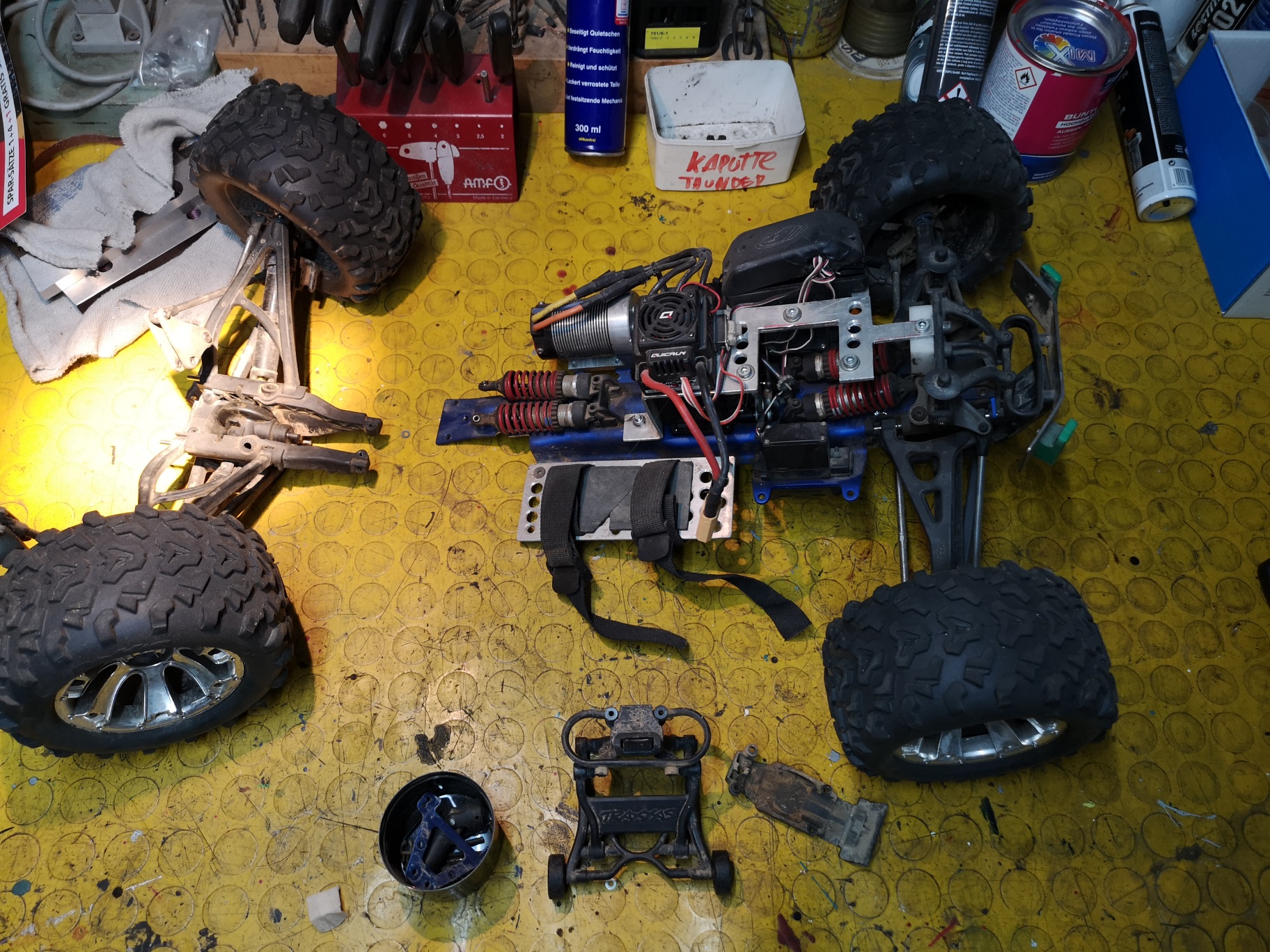

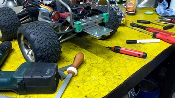

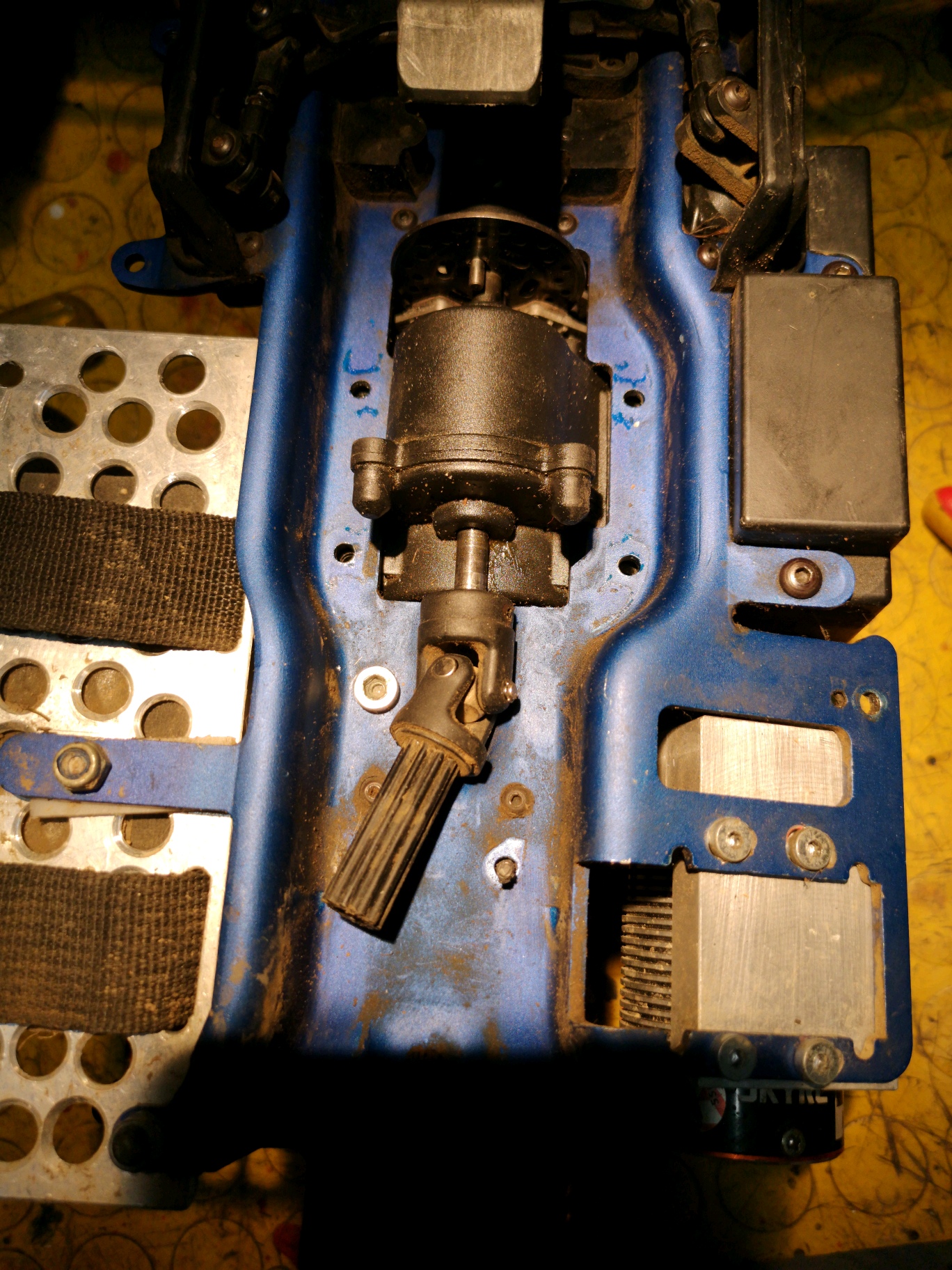

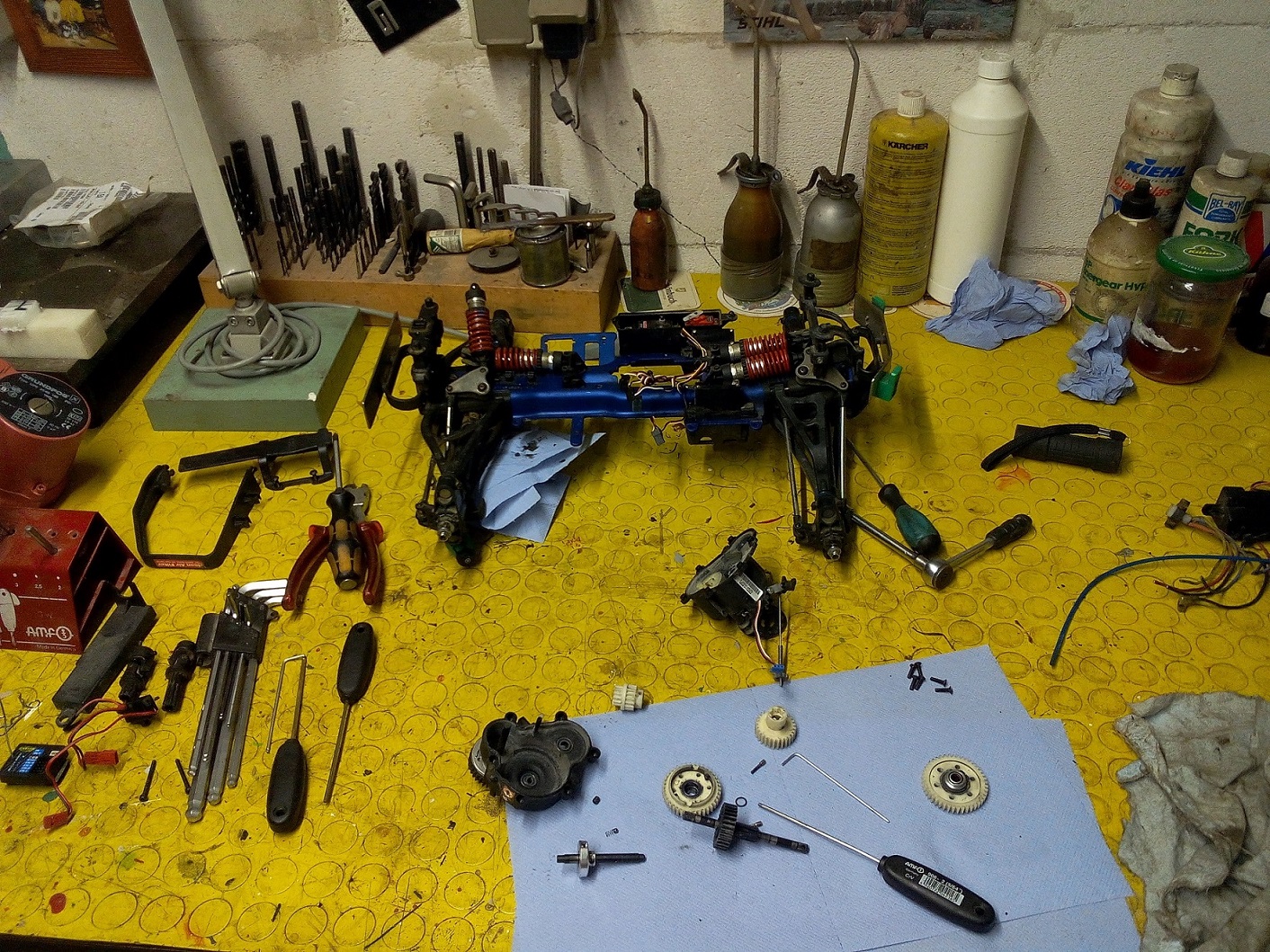

  • So heut war mir ein bisschen langweilig und ich hab mal den revo bissl auseinander gebaut. Wollte heute auch das Getriebe sperren.
    Hier mal alles was ich entfernt habe und nicht mehr gebraucht wird:
    So siehts momentan aus:
    Alles so klein, da hat man ja richtig Platz auf der Werkbank..

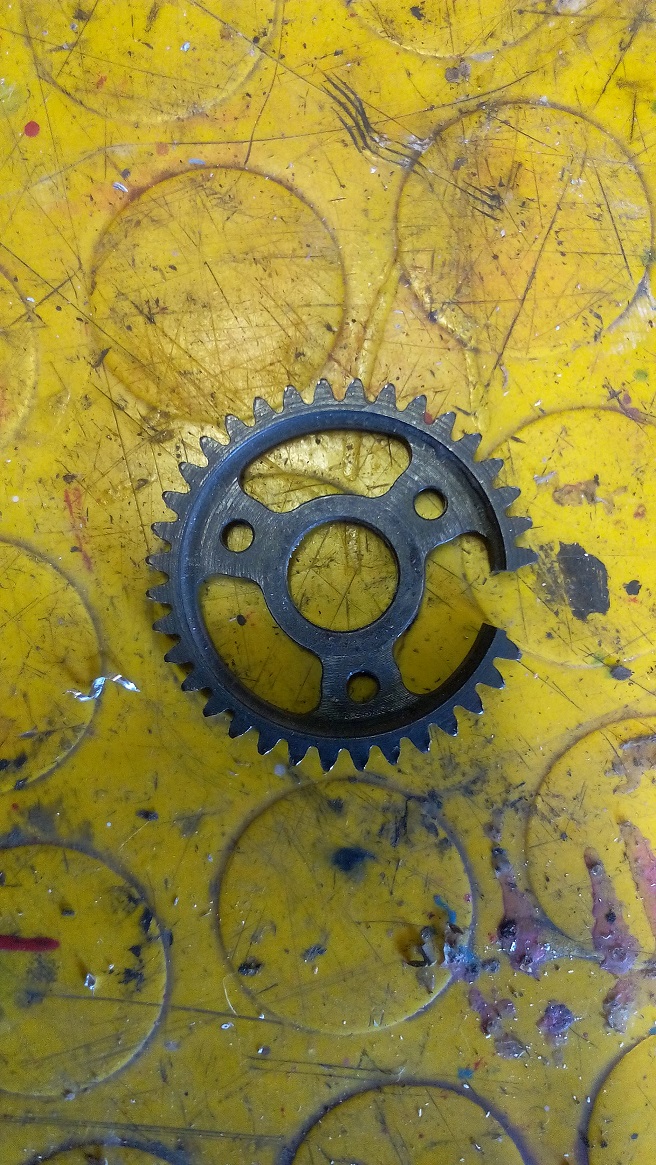

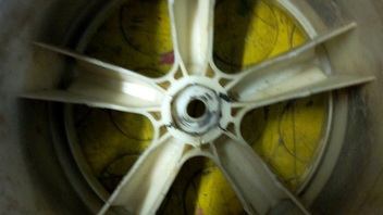

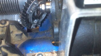

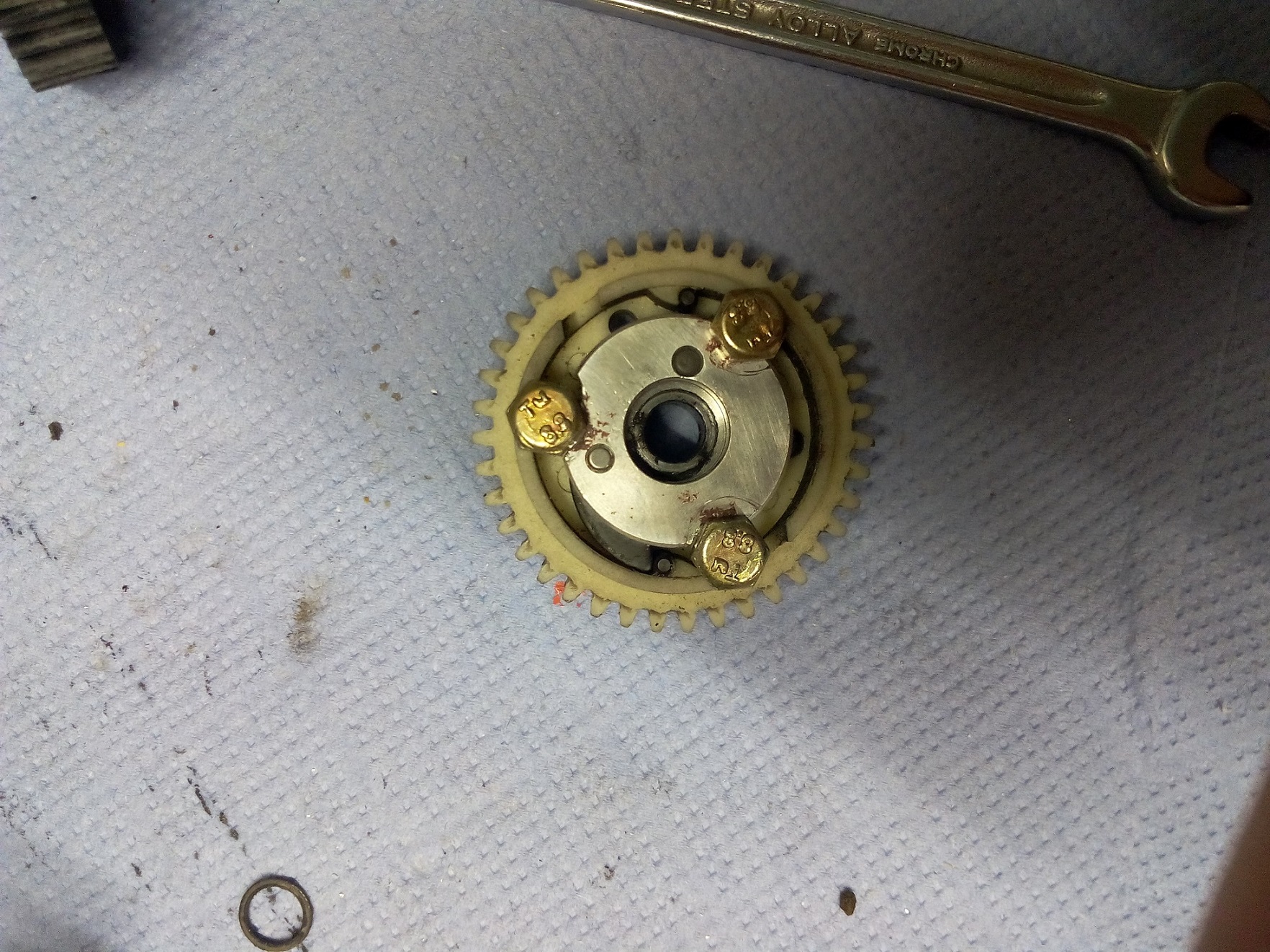

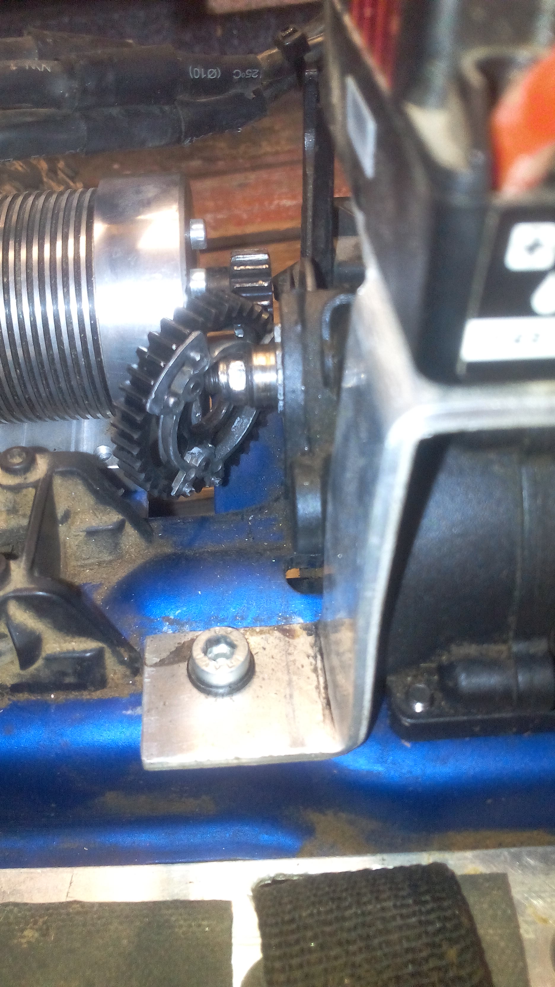

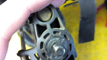

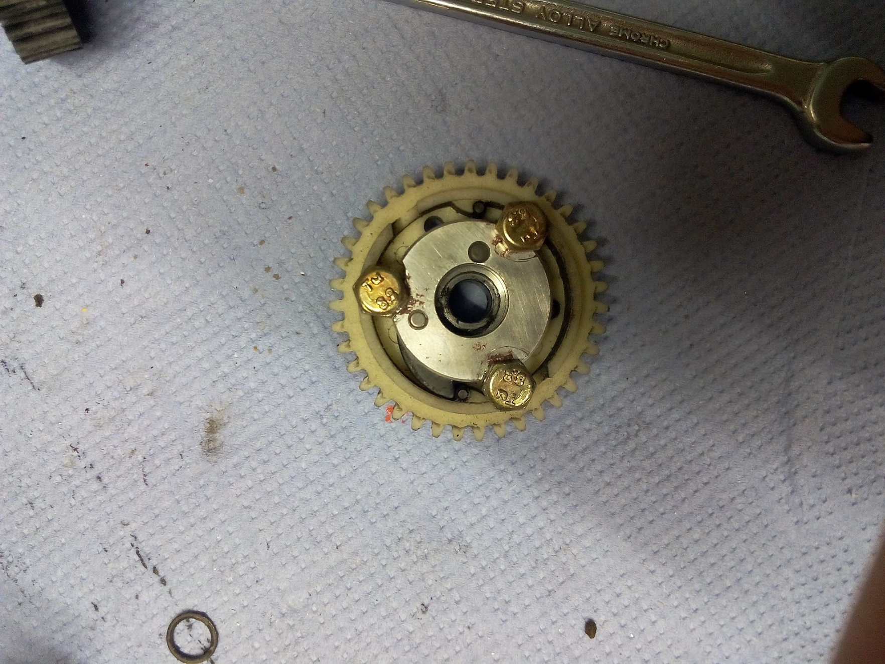

    Hier der gesperrte zweite Gang:
    So nun ist mir beim Zusammenbauen aufgefallen, dass das Getriebe sehr schwer läuft. Wenn ich das Gehäuse so zusammenheb, dann läufts leicht. Es hat dann auch nen Spalt. Sobald ich die beiden Getriebehälften mit den Schrauben zusammenzieh läufts schwer. Ich hab nun 3 Stunden meines Lebens damit verschwendet herauszufinden woran das liegt... Ich komm auf keinen grünen Zweig...
    Habe alles nach dieser Anleitung vorgenommen:
    http://www.rc-monster.com/forum/showthre…ght=locked+gear
    Also quasi
    1. Zahnrad für ersten Gang entfernt
    2. Fliehkraftkupplung vom zweiten Gang mit 3 Schrauben gesperrt.
    3. Alles wieder eingebaut.
  • Hi,
    verrutscht da eine Welle irgendwie? Oder eckt was an? Hast du eventuell eine von den Abstanshaltern zu wenig ? Lass mal die Schrauben zum sperren weg und Bau es dann mal zusammen. Wenn es immer noch schwer geht immer nur eine Welle einzelnen, dann zwei Wellen und beide Kombinationen durchgehen. So solltest du die Probleme finden.
  • Hab ich nach 3 Stunden schon alles durch... Konnts einigermaßen auf die EIngangswelle, also da wo das Hauptzahnrad draufsitzt, eingrenzen. Nur wenn ichs da zusammenschraub klemmts.
    Meine letzte Vermutung ist jetzt noch, dass die Schrauben irgendwie den Rand vom Zahnrad etwas nach außen gebogen haben und dieser nun an dem Eingangsritzel streift wenn ichs zusammenbau.
    Abstandshalter? Meinst die kleinen Unterlegscheiben vor den Kugellagern?
    FG Monstertruck 4WD WB535
    Losi 5ive-T (G320+VRC)
    Kyosho Mad Force Kruiser VE
    Arrma Notorious 6S V6
  • Problem gelöst.
    Ich hatte die FLiehkraftkupplung in die falsche Bohrung gesetzt. Habs nun getauscht und nun läuft alles wunderbar. Witzigerweise war das meine erste Idee gestern Abend. Aus irgendeinem Grund hab ich die dann aber verworfen....
    Hätt ichs gleich getauscht, hätt ich mir 4 Stunden Hirnschmalz gespart....

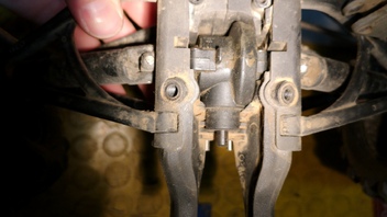

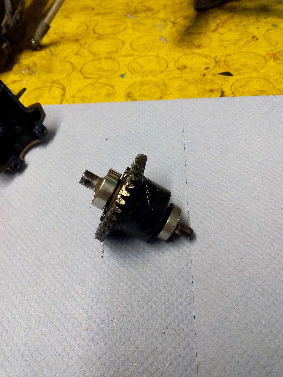

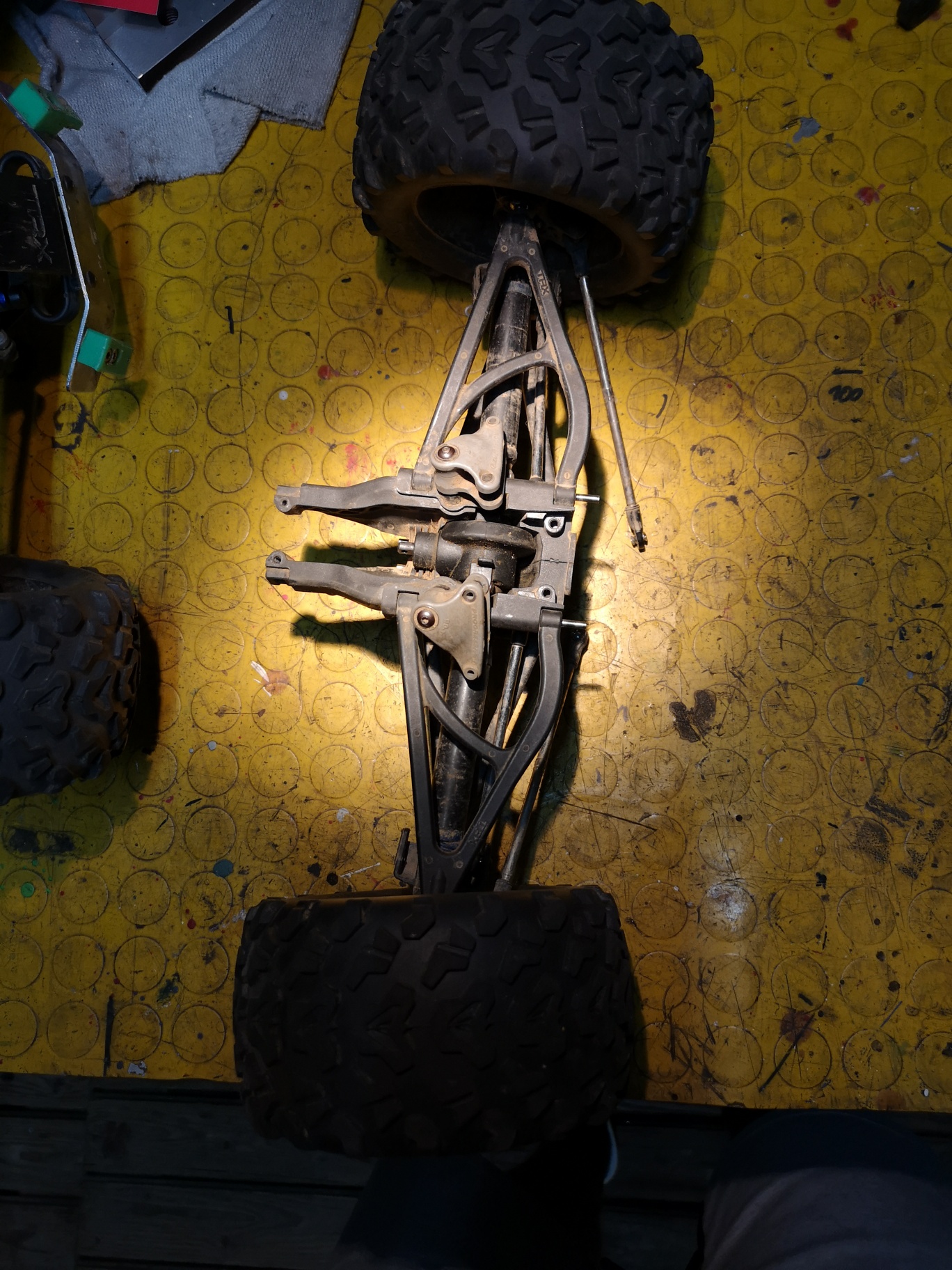

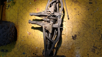

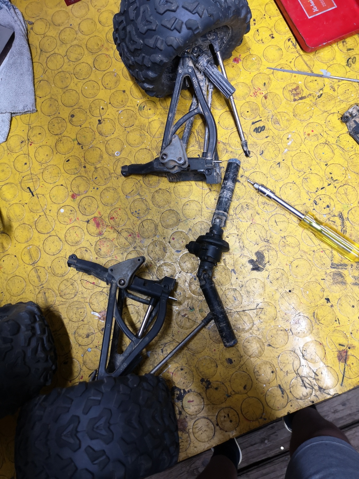

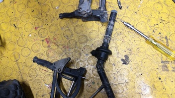

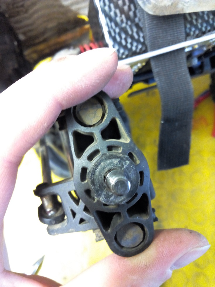

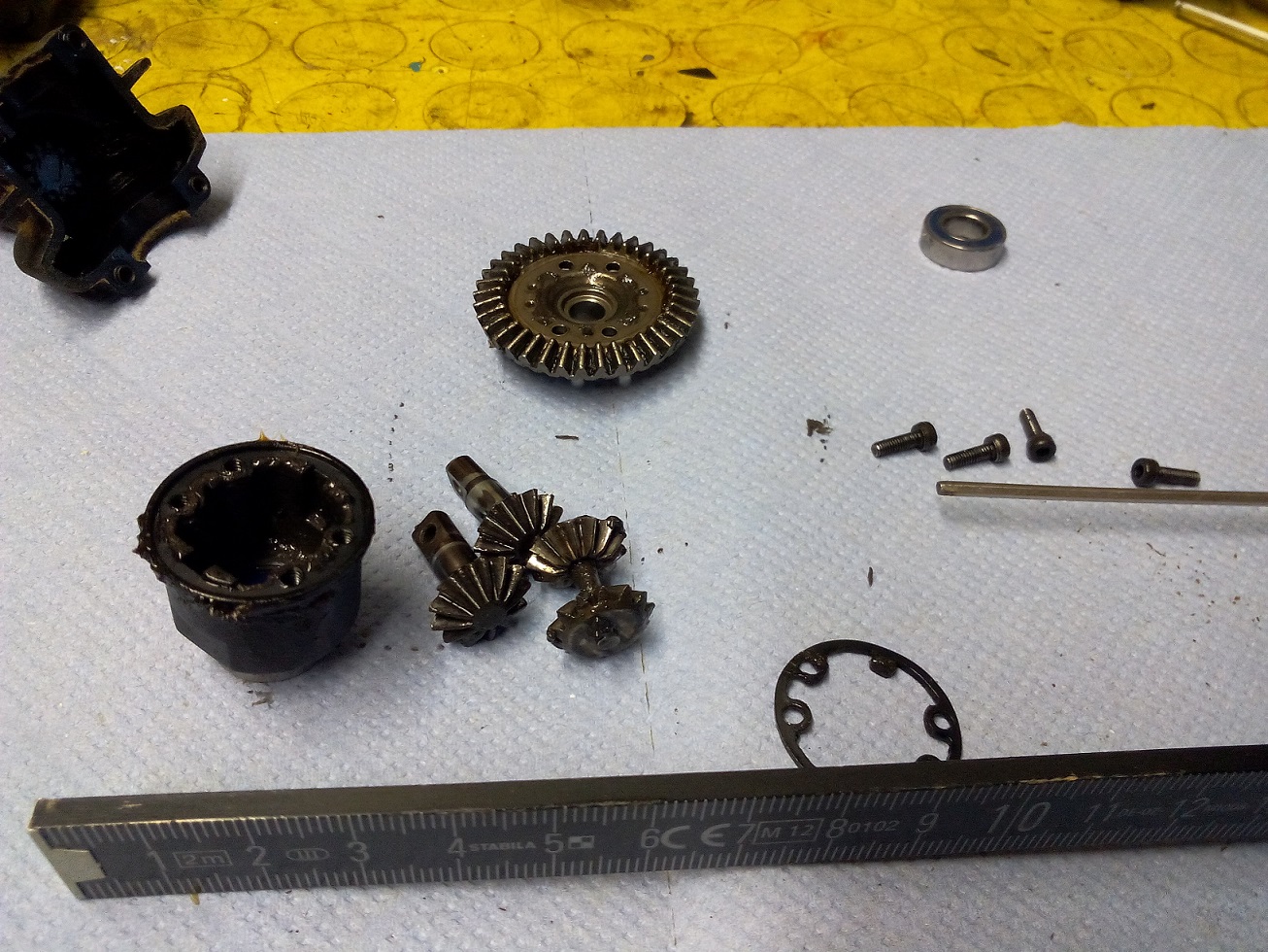

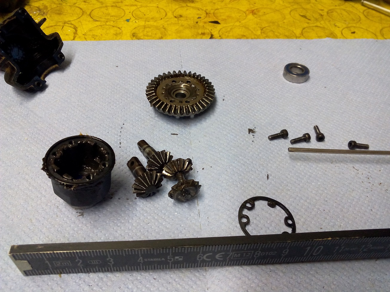

  • So nun sind ein paar Teile eingetrudelt:

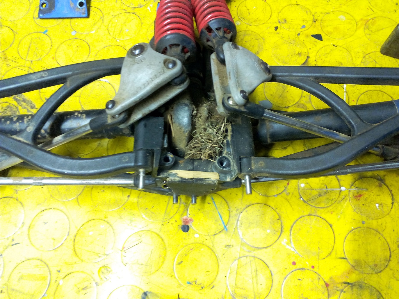

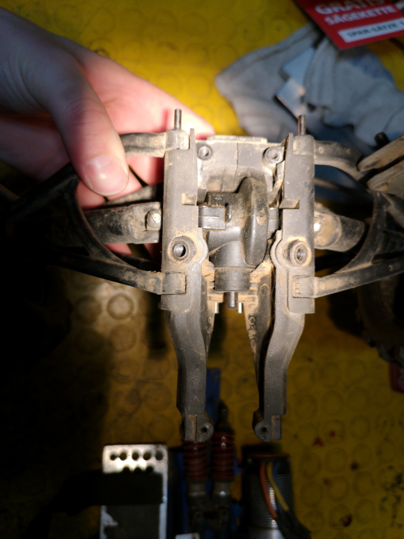

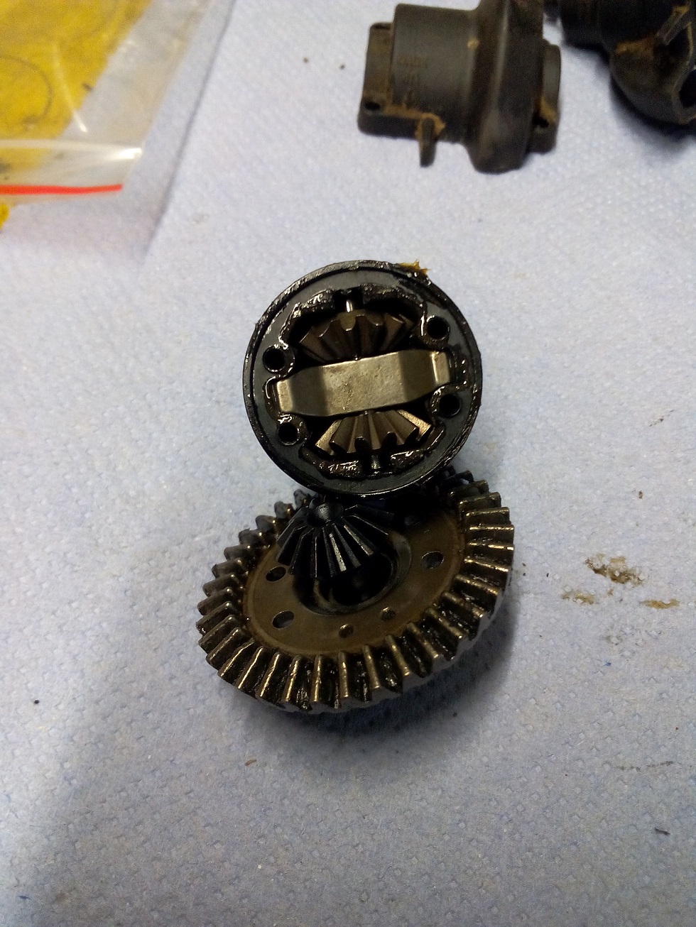

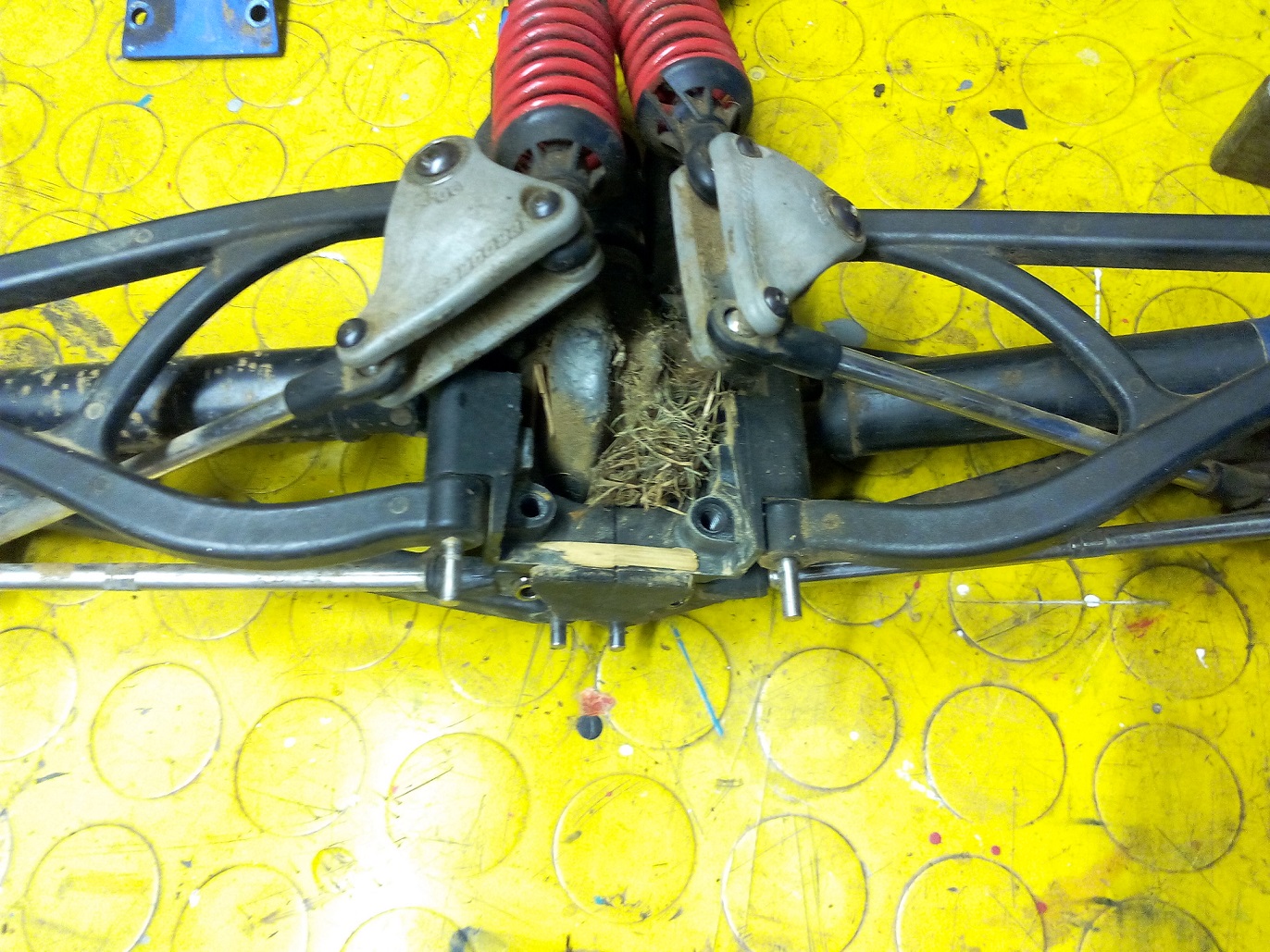

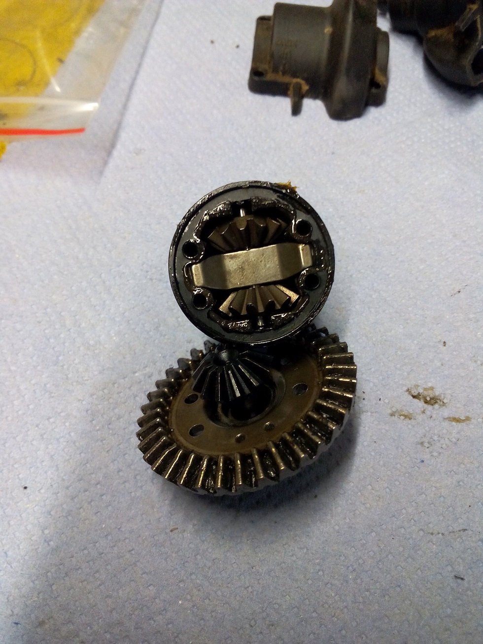

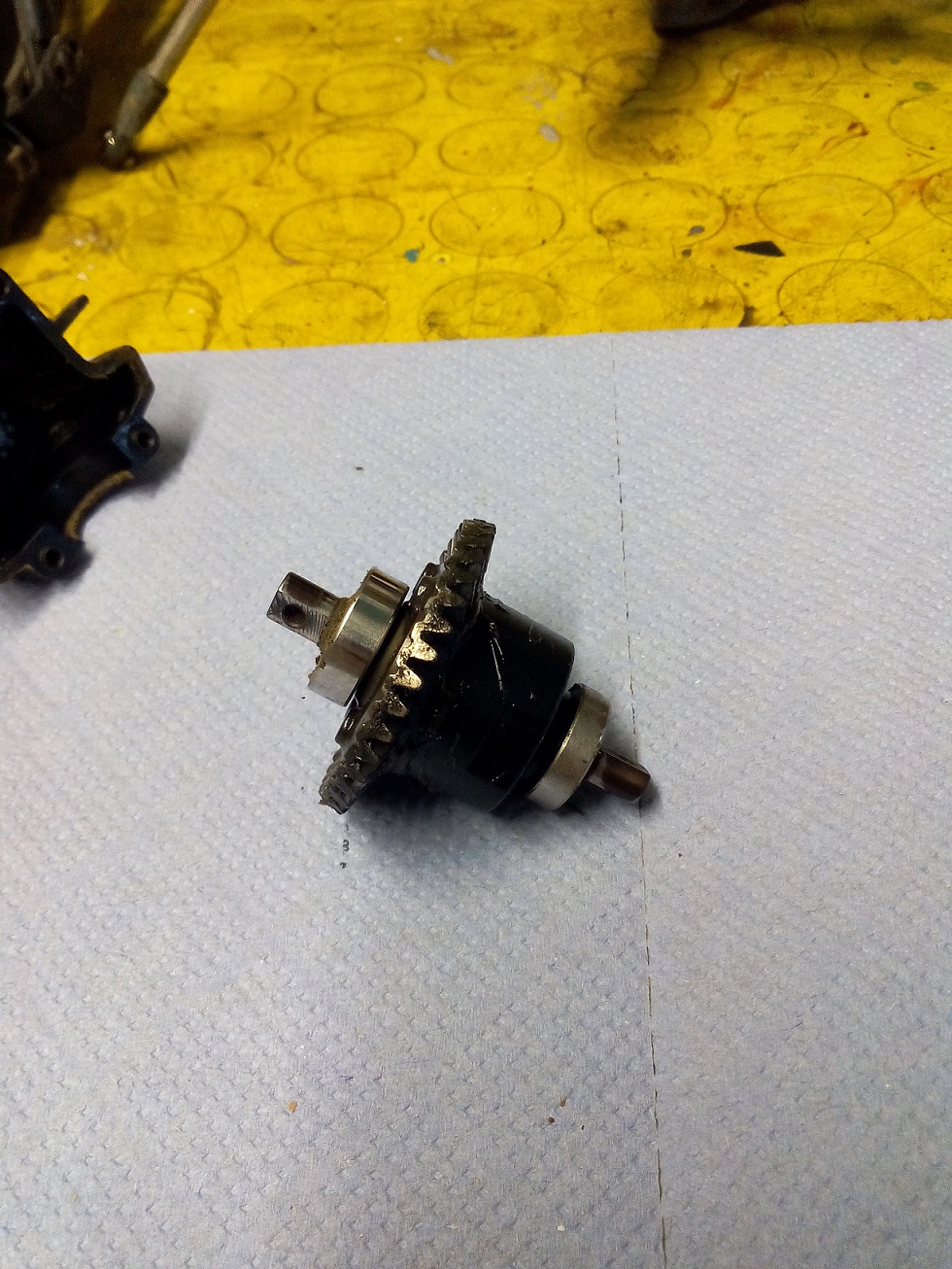

    Hab dann gleich mal die Diffinereien vorne und hinten getauscht. Da kam 10,5 Jahre alter Dreck bei raus :D :D :
    Die Diffs sind ja mal echt winzig. Ich musste lachen, als ich das Mini Diff in der Hand hatte.. Da passt das ganze Diff ja in das Diffgehäuse vom Losi rein :P:
    Die Zahnräder sahen echt noch super aus. Die LAger waren auch noch gut in Schuss. Dachte eig da wäre irgendwas, aber das hier sind tatsächlich 10,5 Jahre alte Teile!:

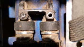

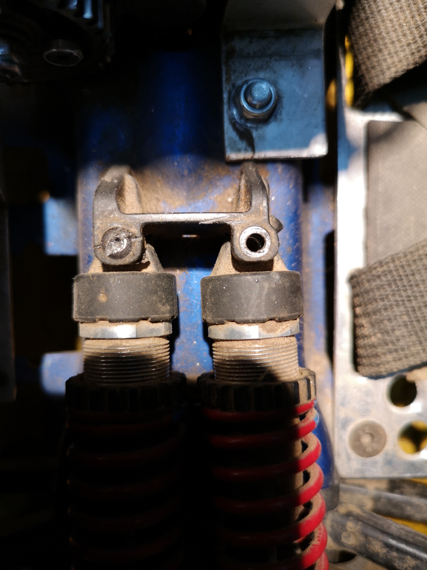

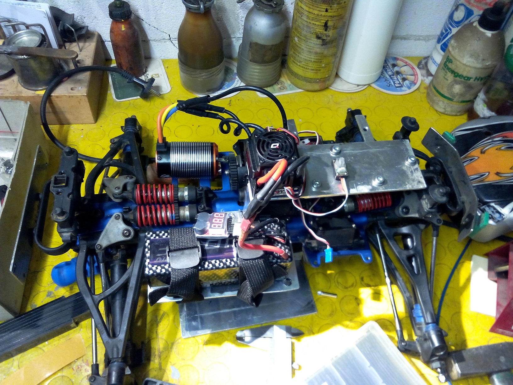

    Die neuen Innereien sind verbaut und nun seh ich auch warum die I-Bar Sinn macht:

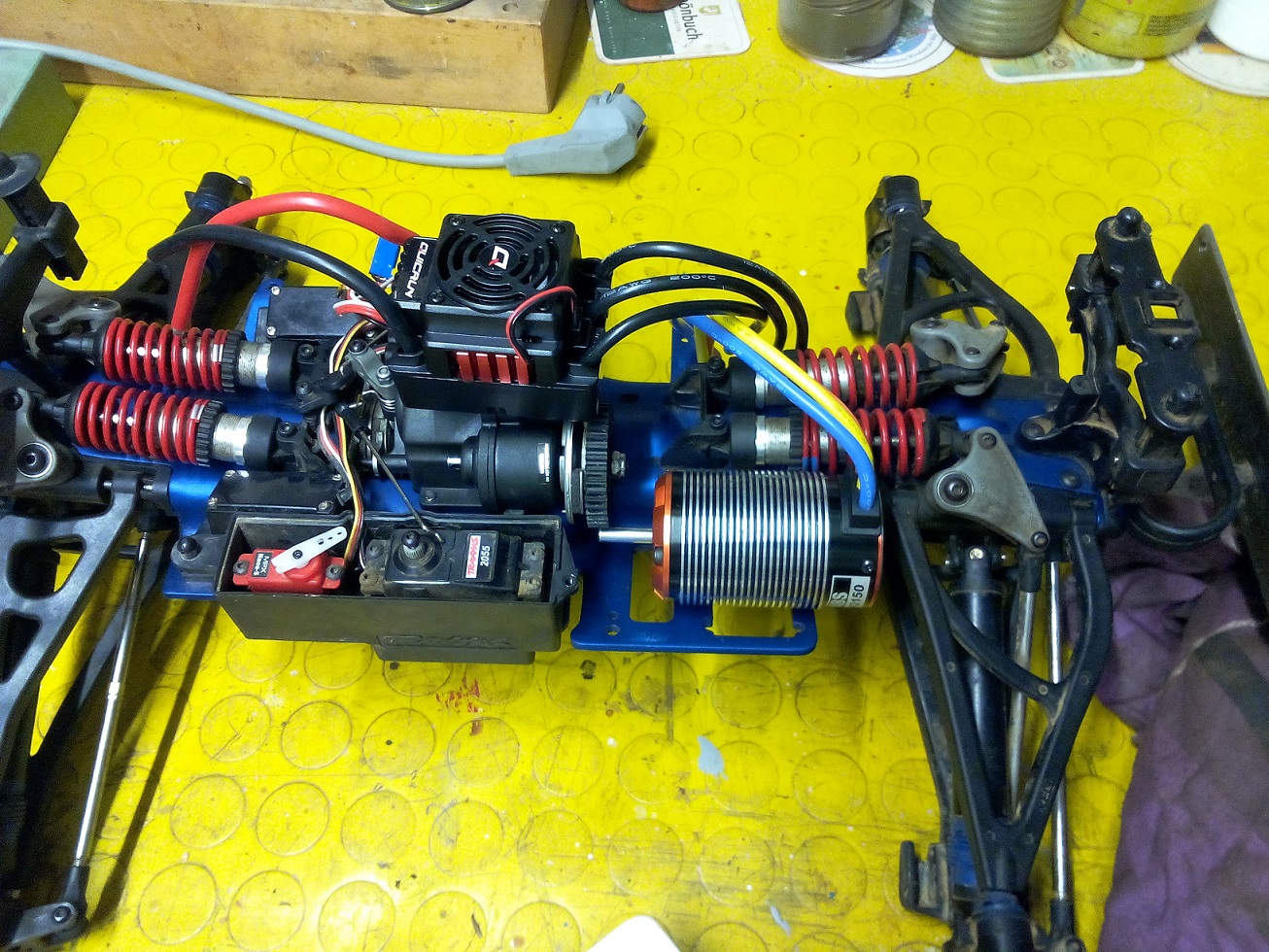

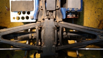

    Anordnen will ich das Ganze ungefähr so:

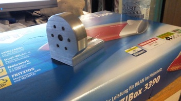

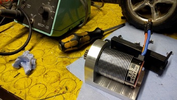

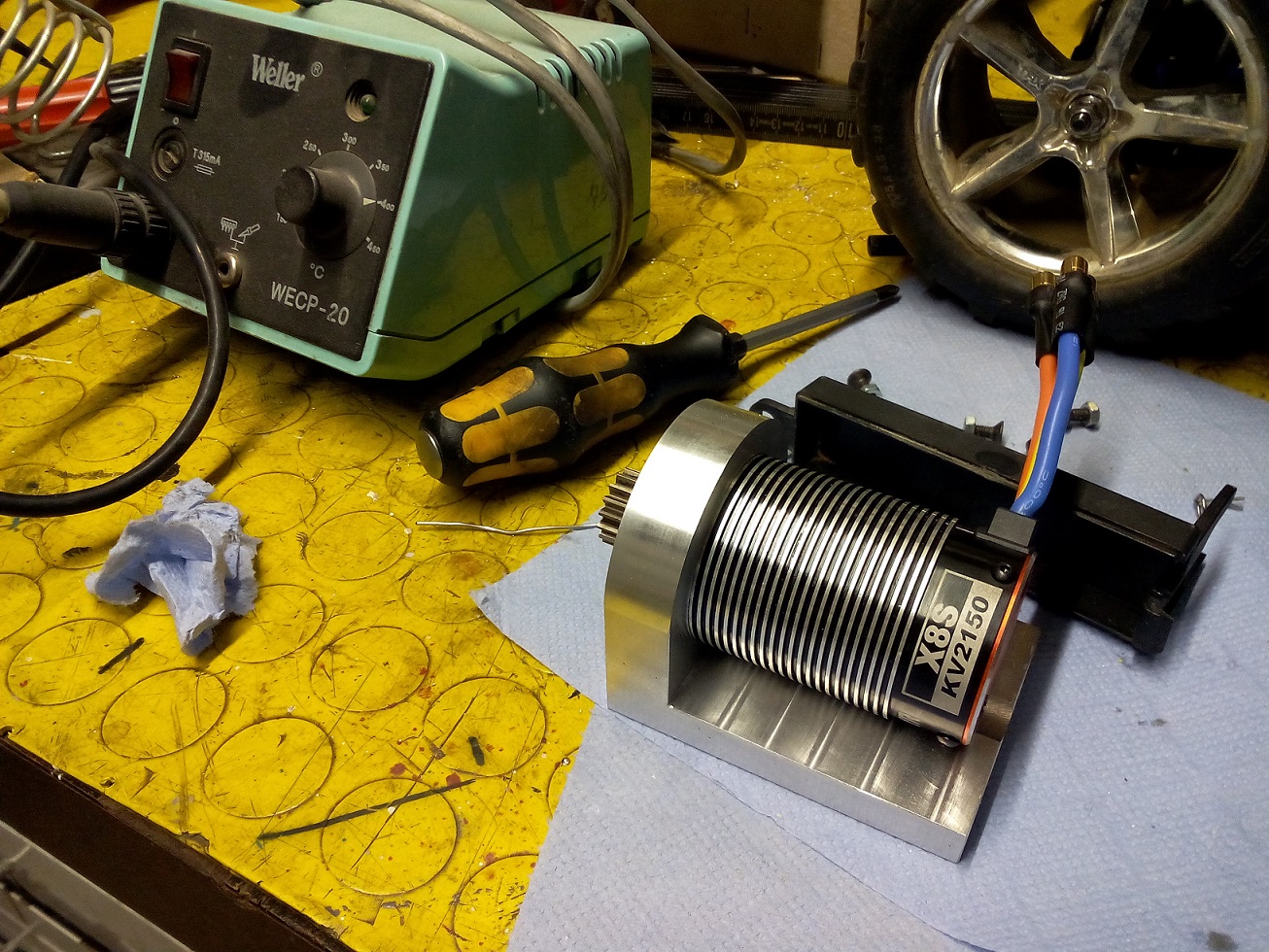

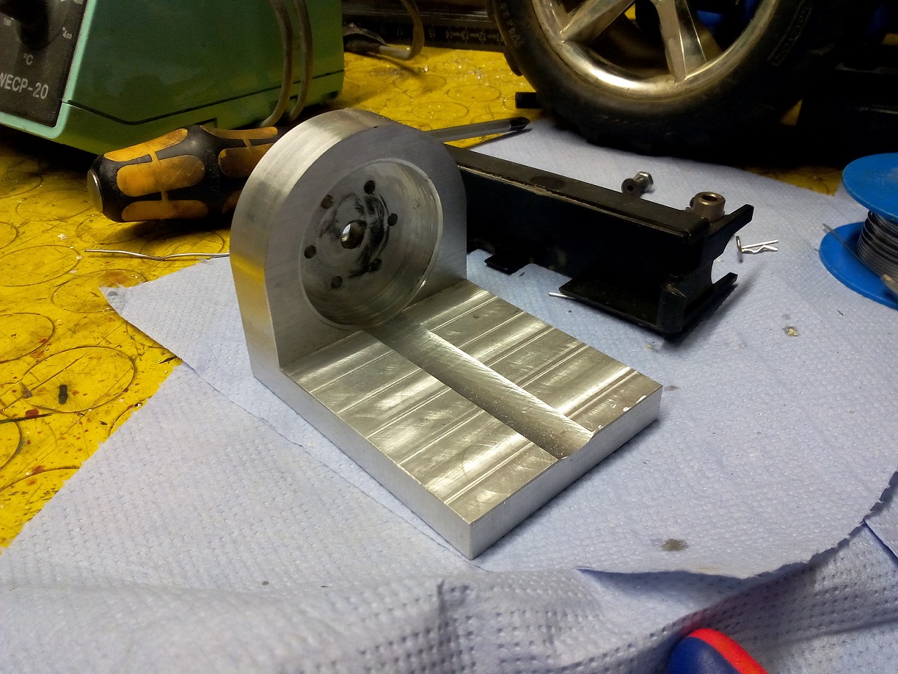

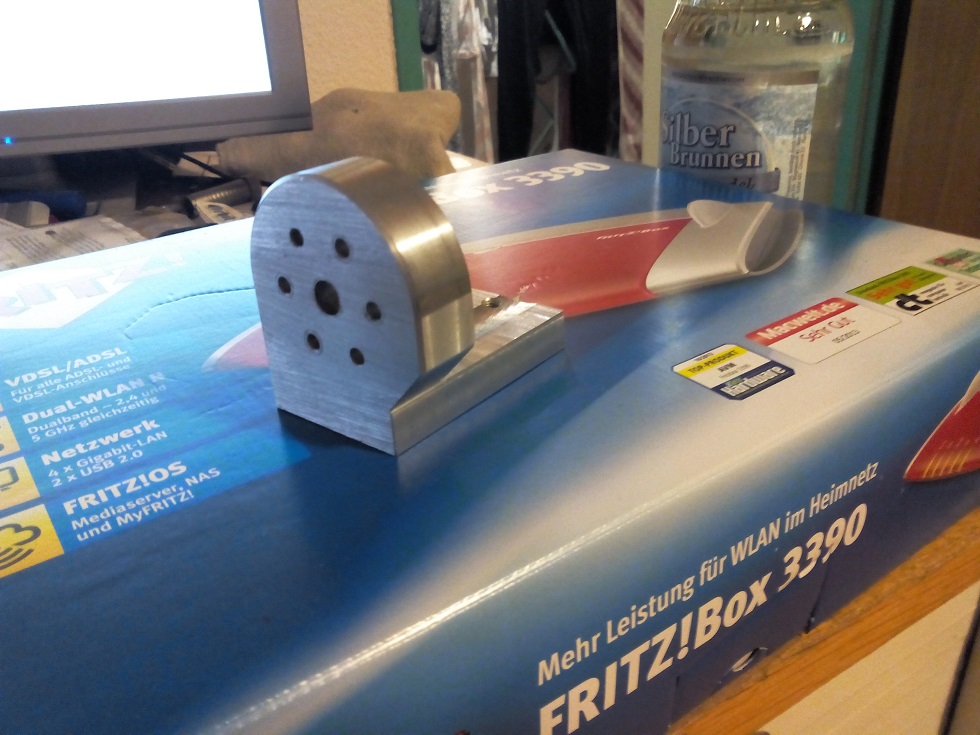

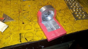

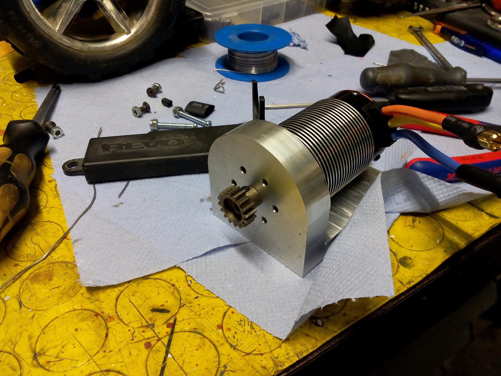

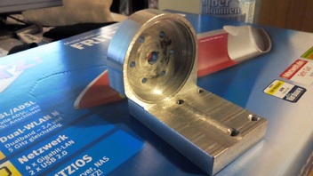

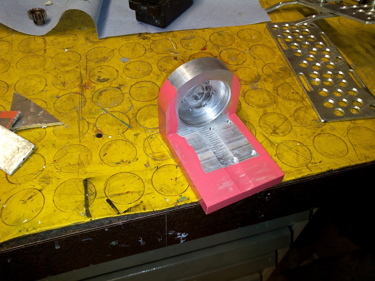

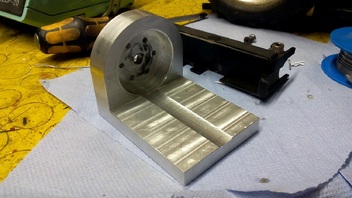

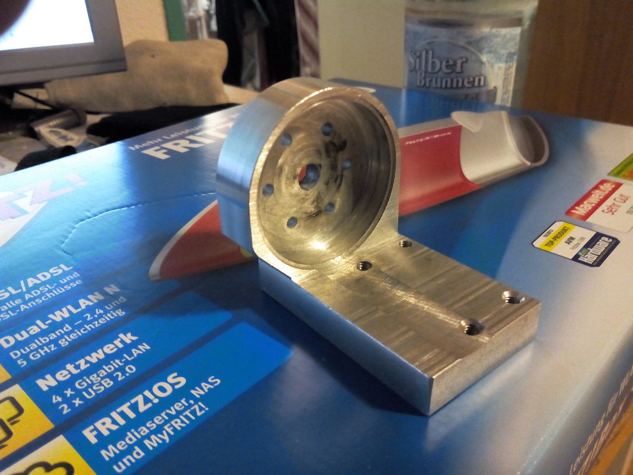

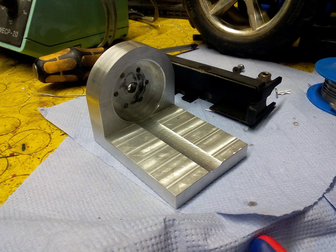

    Für den Motor will ich mal nen Halterprototyp aus KUnststoff bauen und wenn der passt, dann einen aus Alu fräsen lassen. Der Lipo kommt dann auf die rechte Seite, an die Stelle, wo der Tank und die Empfängerelektronik war. Den Regler will ich oben übers Getriebe setzen und den Kunststoffüberrollbügel eigentlich behalten. Vorne an der Karo schneid ich evtl. nen Fenster raus, sodass der Regler schön gekühlt wird.

    sieht doch gut aus! Je nach dem wie die Dichtungen der Diffs sind solltest du diese eventuell wechsel. Lager eventuell auch zum Schutz wechseln. Willst du den Regler wirklich so hoch legen? Ich würde versuchen ihn über die hinteren Dämpfer zu bekommen. Diese kannst dann nicht mehr zu gut einstellen, jedoch muss man da ja eh nicht so oft dran. Der Schwerpunkt wäre dann deutlich besser und viel wichtiger: Der Regler ist besser geschützt vor Überschlägen.
    Das Tekno RC Kit für den Revo hast du dir schon angeschaut?
    Die Stecker von Motor zu Regler sollten min. 5mm sein. Ich habe die Castle Stecker bei mir dran. Die sitzen schön stramm. Gibt aber auch andere gute Hersteller. Für die Akku Regler Verbindung nutze ich aktuell XT90S. Da ich keinen Regler mit Antiblitzschaltung habe und ein extra Stecker mir zu viel gefrickel ist. Die XT90S haben ein Maß von 4,5mm. Weniger sollte es im MT auch nicht sein. Ich kann ein Verpolsicheres System nur Empfehlen. Es spart eine menge Denken! :D

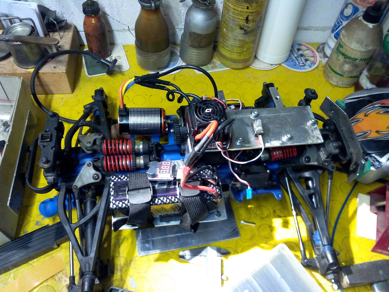

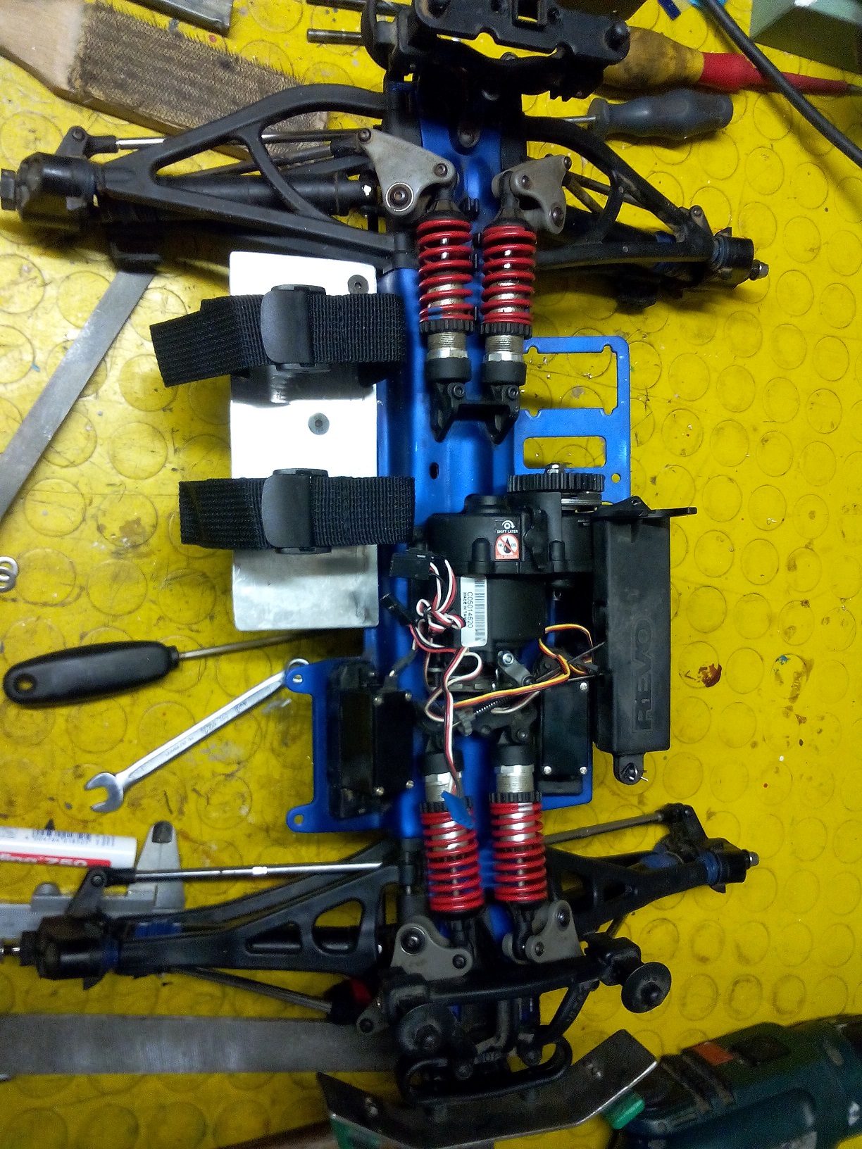

    Werd dann morgen die LiPo-Halterung bauen und gucken wie ich den Regler befestige. Wenn das 16er Ritzel da ist, werd ich mich auch mal an die Motorhalterung machen. Am Montag wird dann der LiPo bestellt und dann schauen wir mal =)

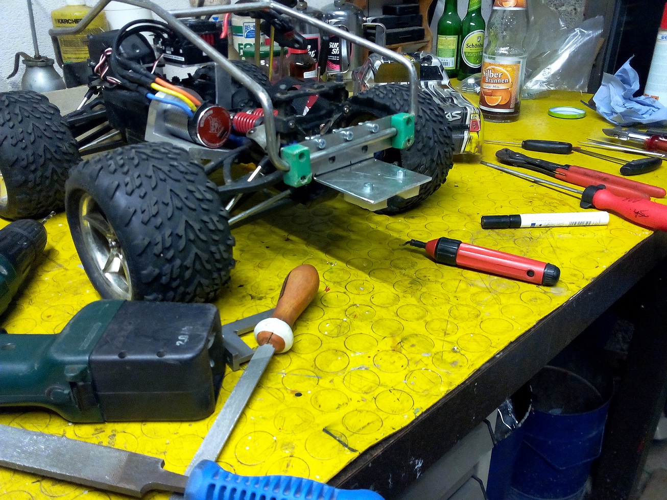

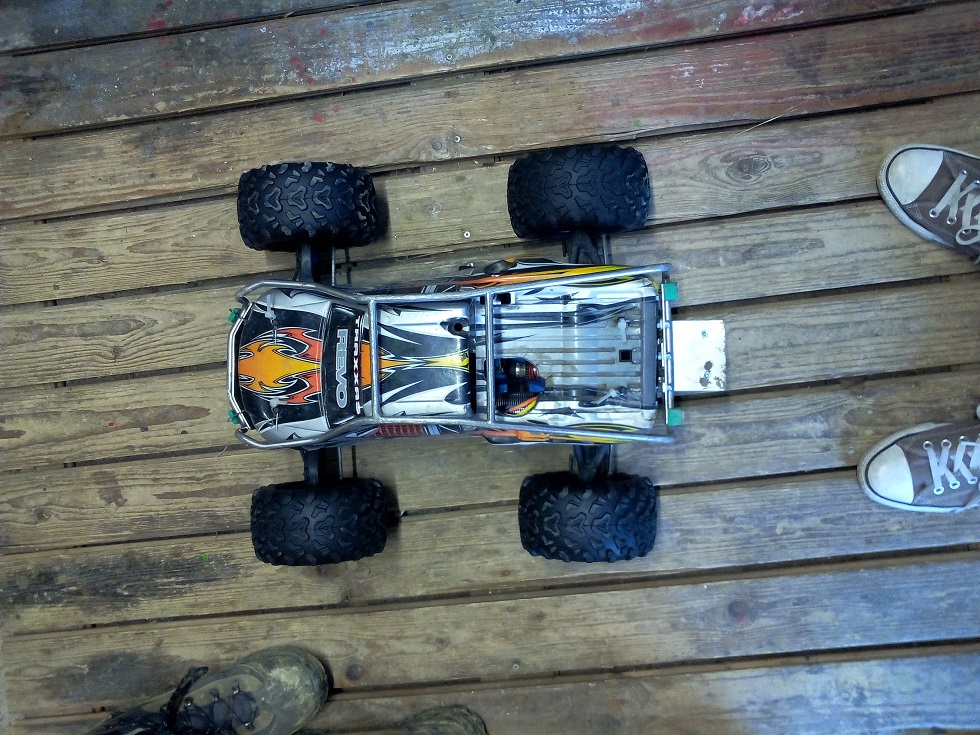

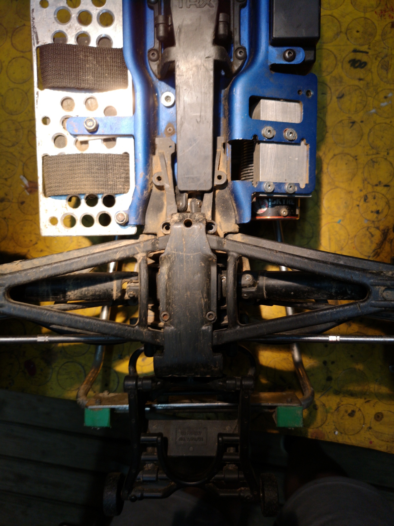

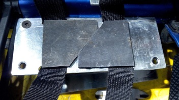

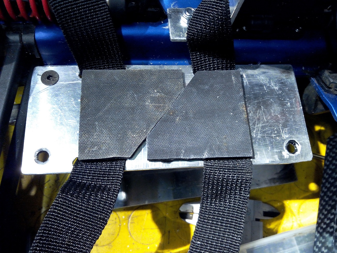

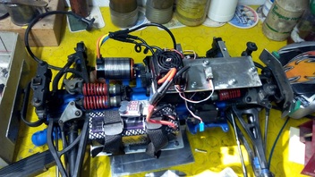

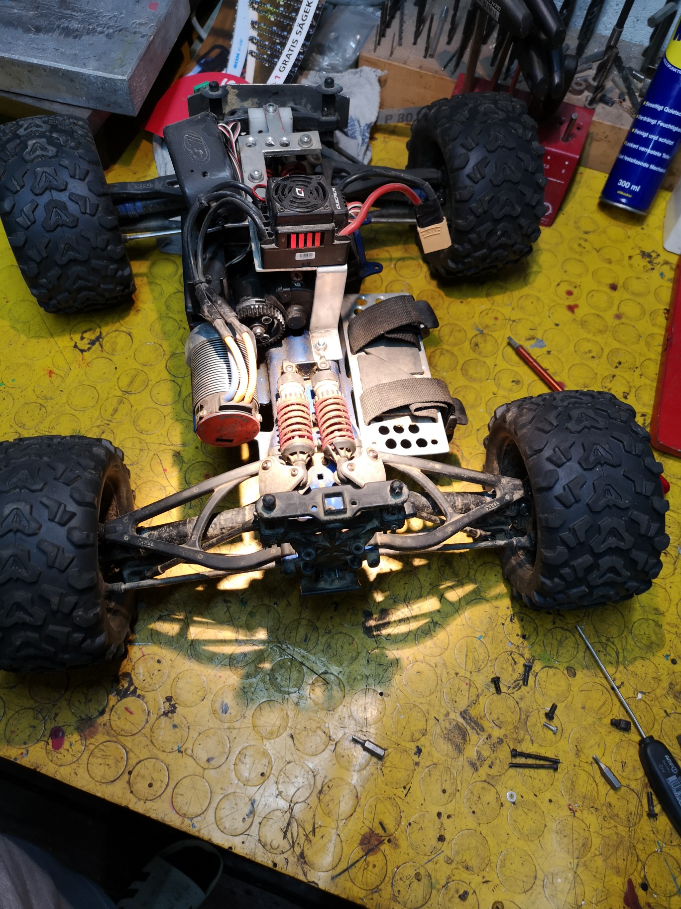

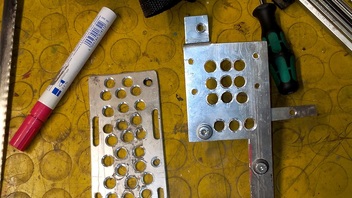

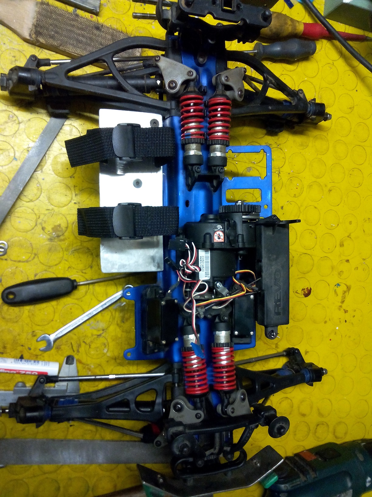

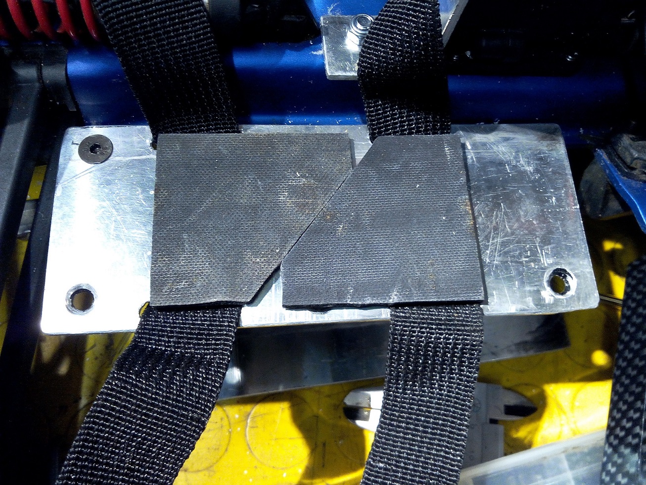

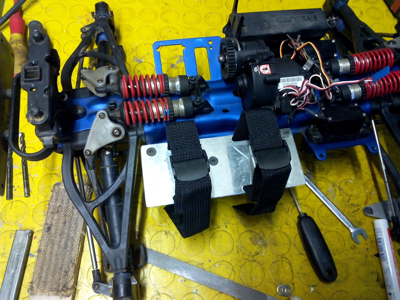

  • LiPo Halter ist nun auch fertig:
    Da der Lipo so breit ist, konnte ich die Platte ned schmaler machen. So schaut sie halt aus der Karo raus. Ne Art Rammschutz hab ich seitlich noch anbauen müssen, da der Lipo sonst etwas ungeschützt wäre. Nochn paar Aufkleber drauf und das sieht gar ned mal so schlecht aus. Oder noch bissl nacharbeiten, dann kann ich die Karo noch drüberstülpen.
    Den Regler muss ich wohl über dem Getriebe platzieren, da über den Dämpfern kein Platz mehr ist wegen der Karo. Diese kann ich nämlich ned höher setzen, weil ich ja den Edelstahlüberrollbügel noch drüber hab. Mal schauen wie ich den da befestige. Wahrscheinlich ne Aluplatte komplett bis zur Vorderachse. Morgen mal gucken. Der Empfänger wird dann wohl auch auf die Platte kommen.

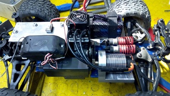

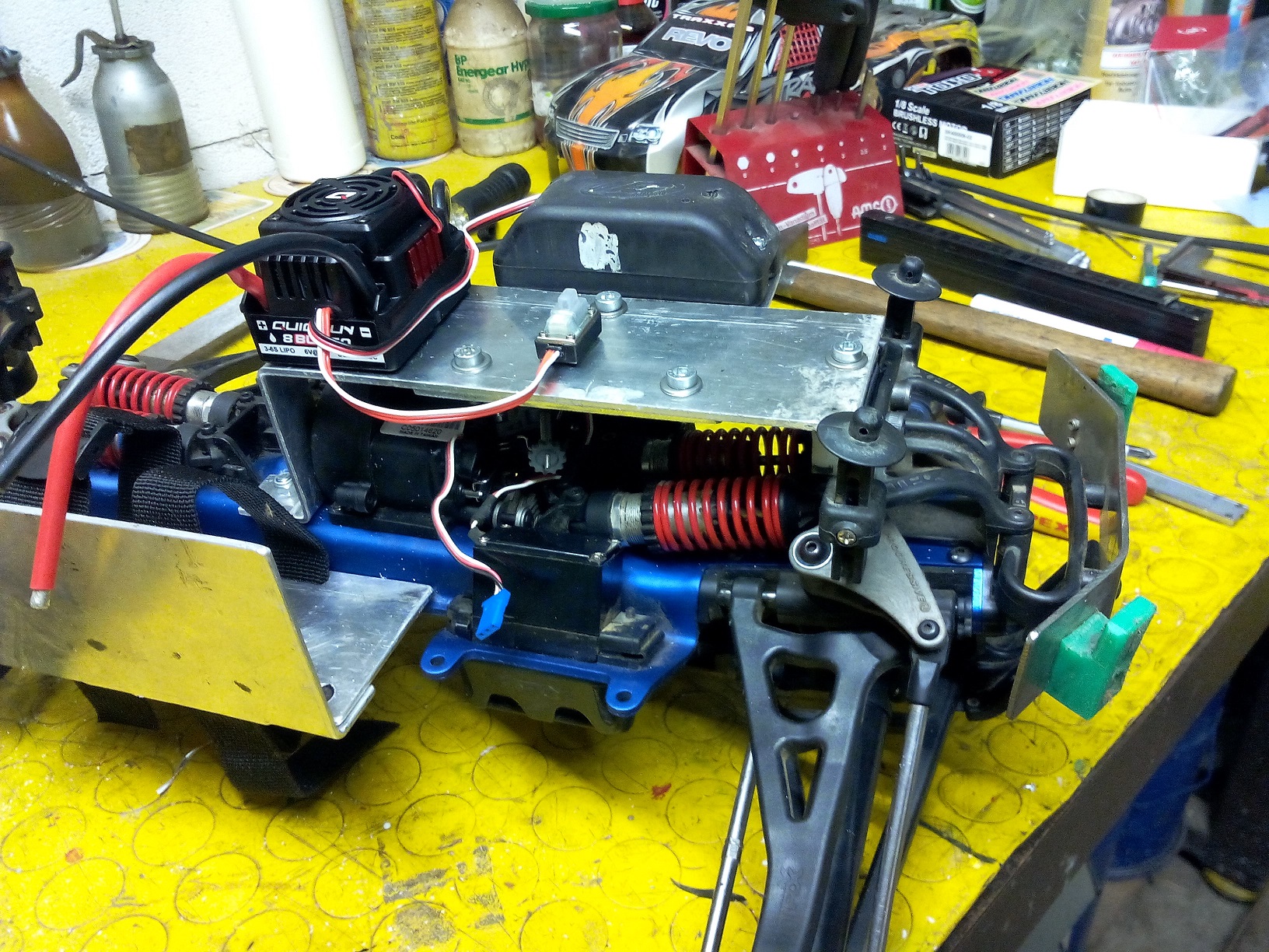

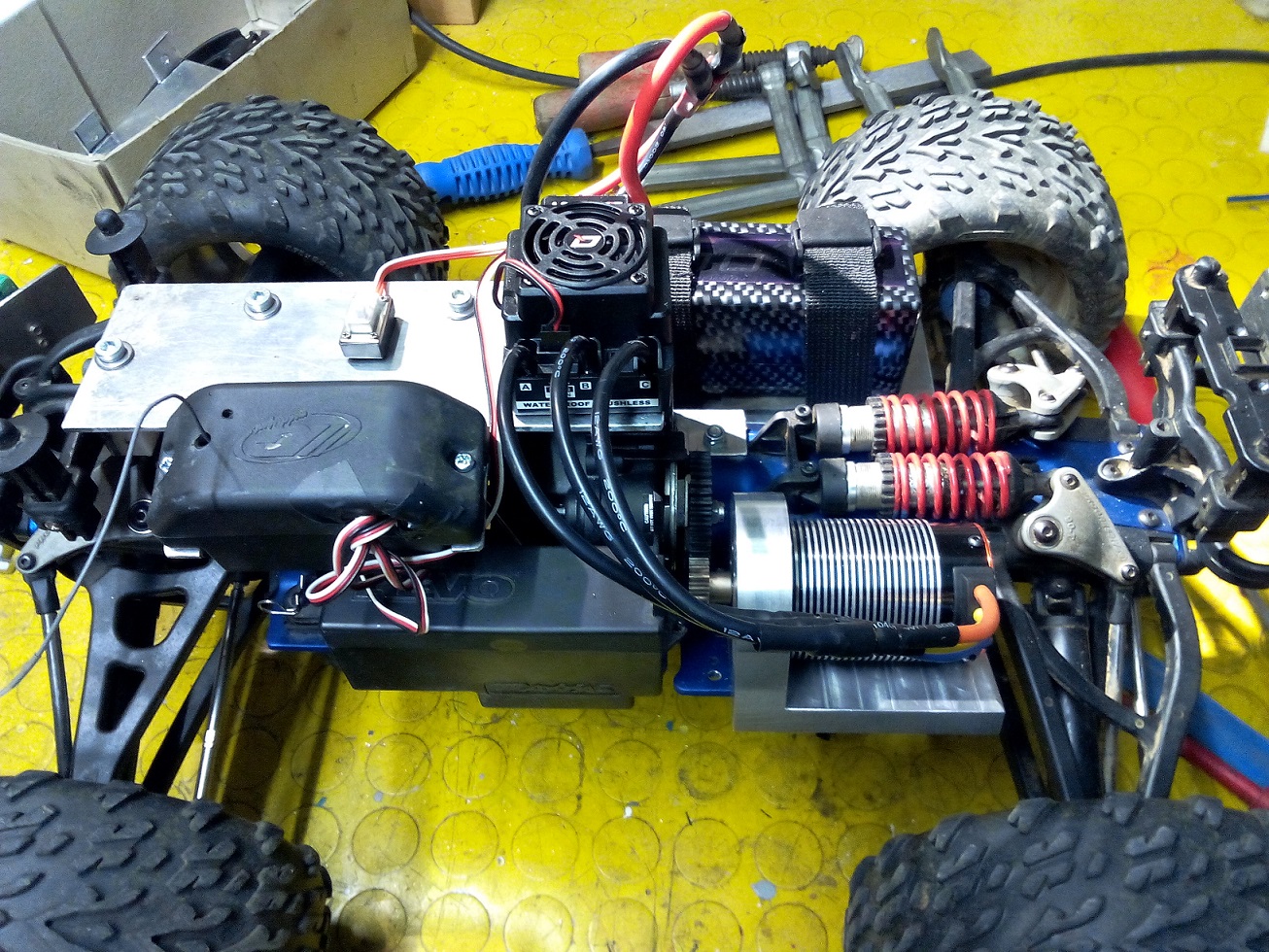

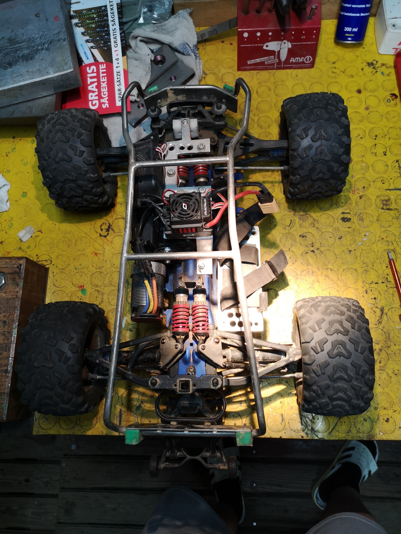

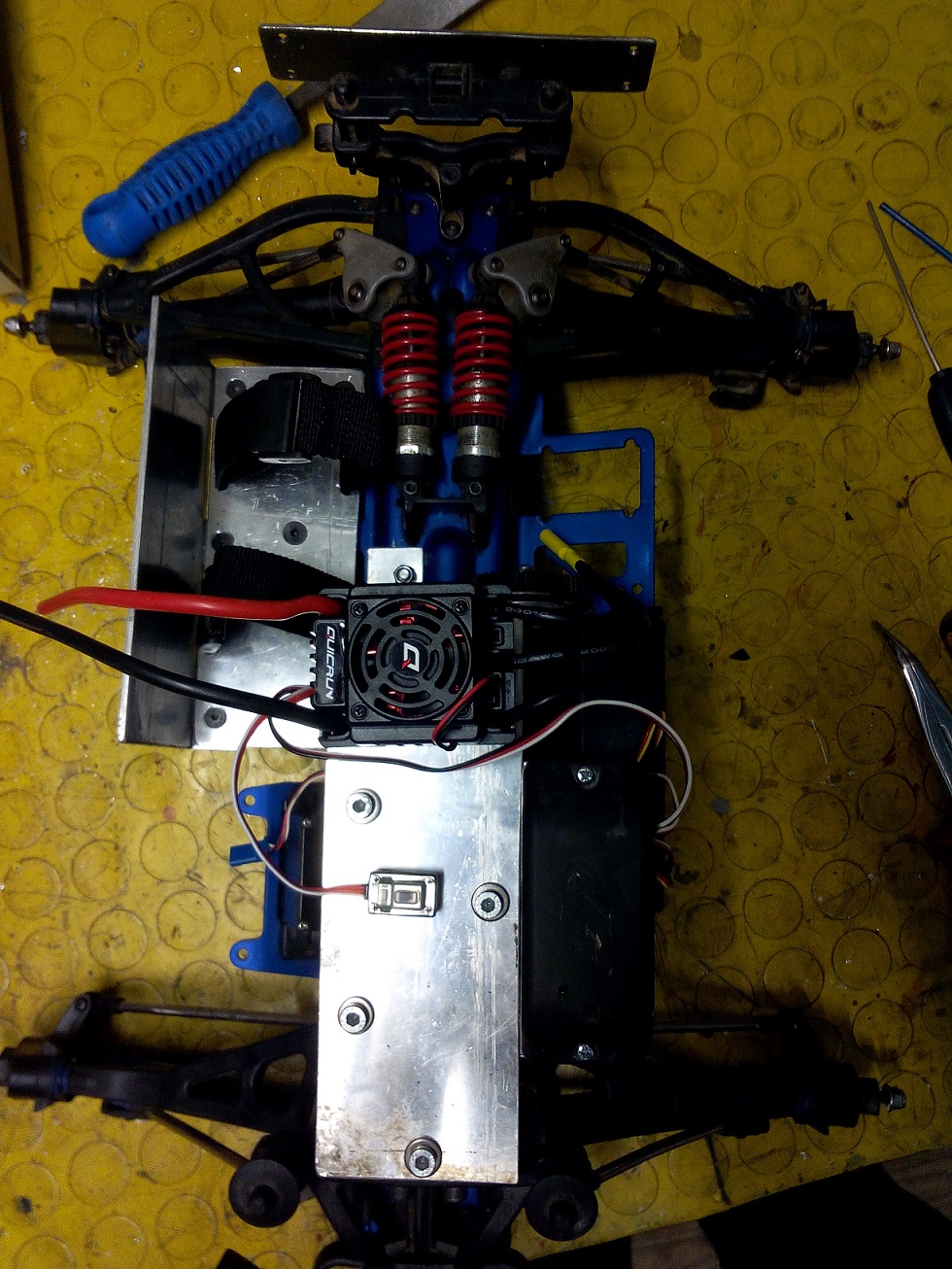

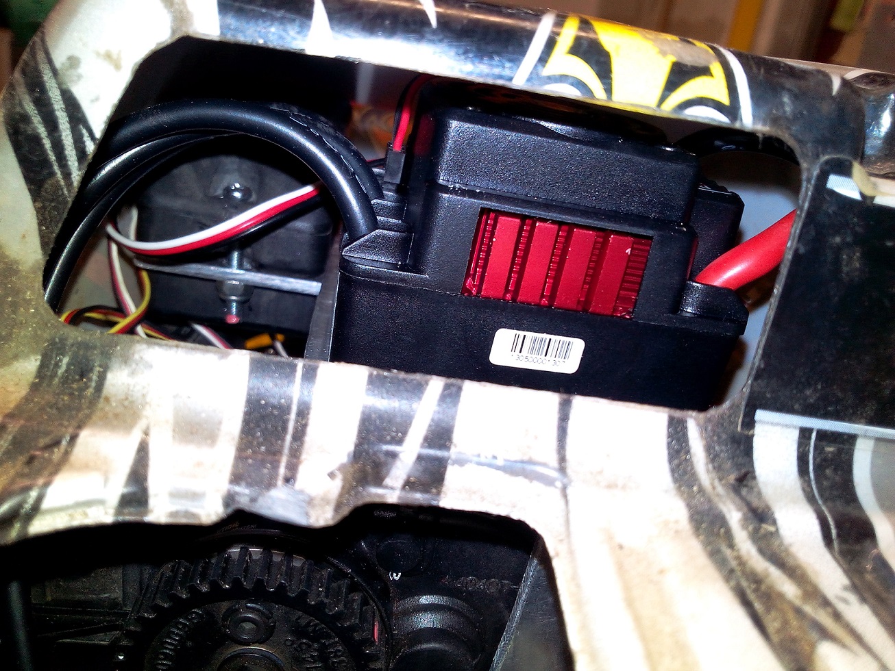

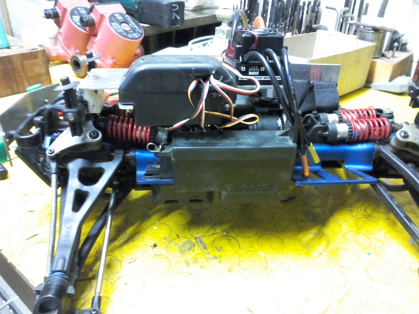

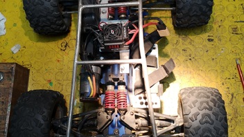

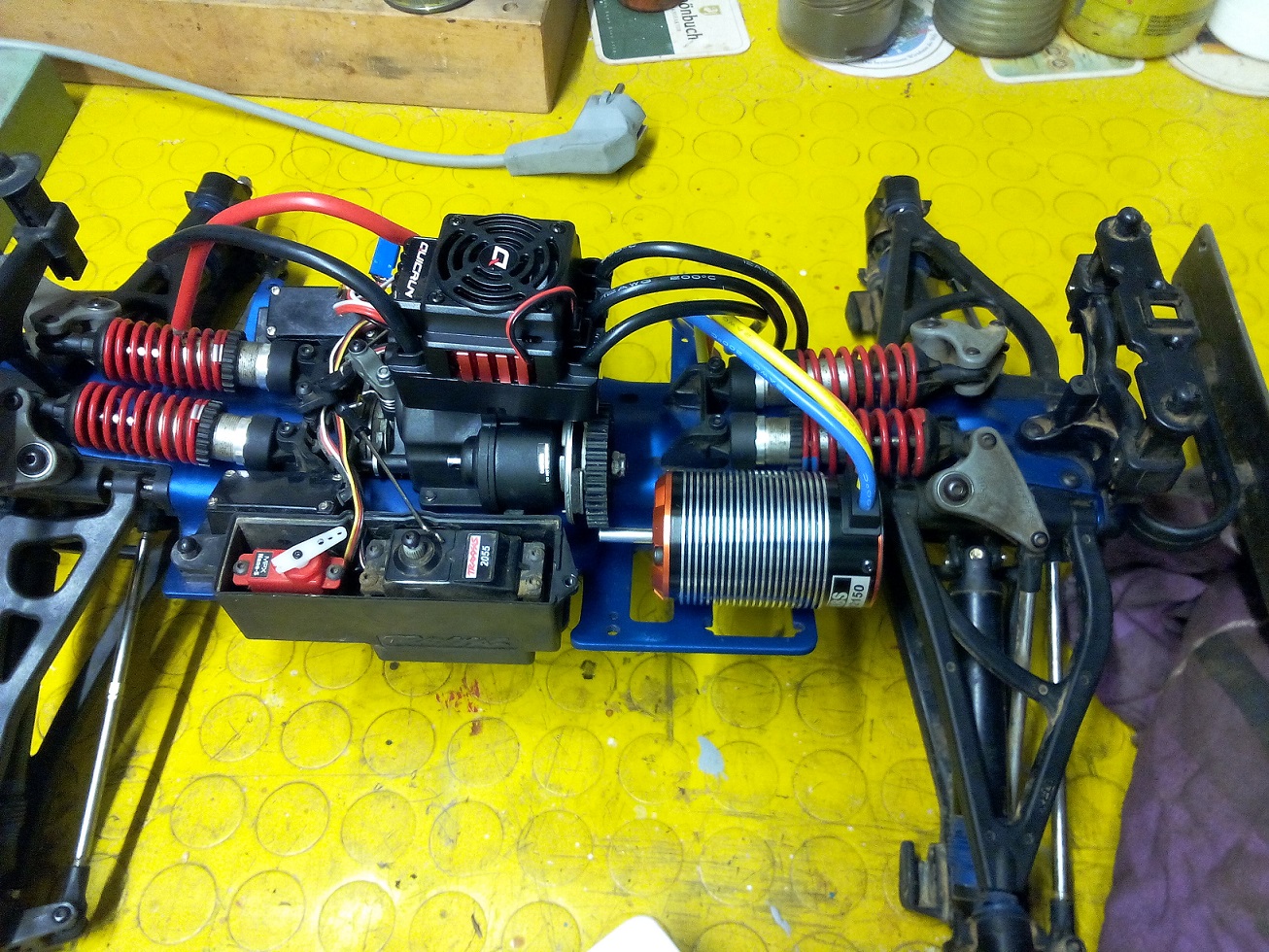

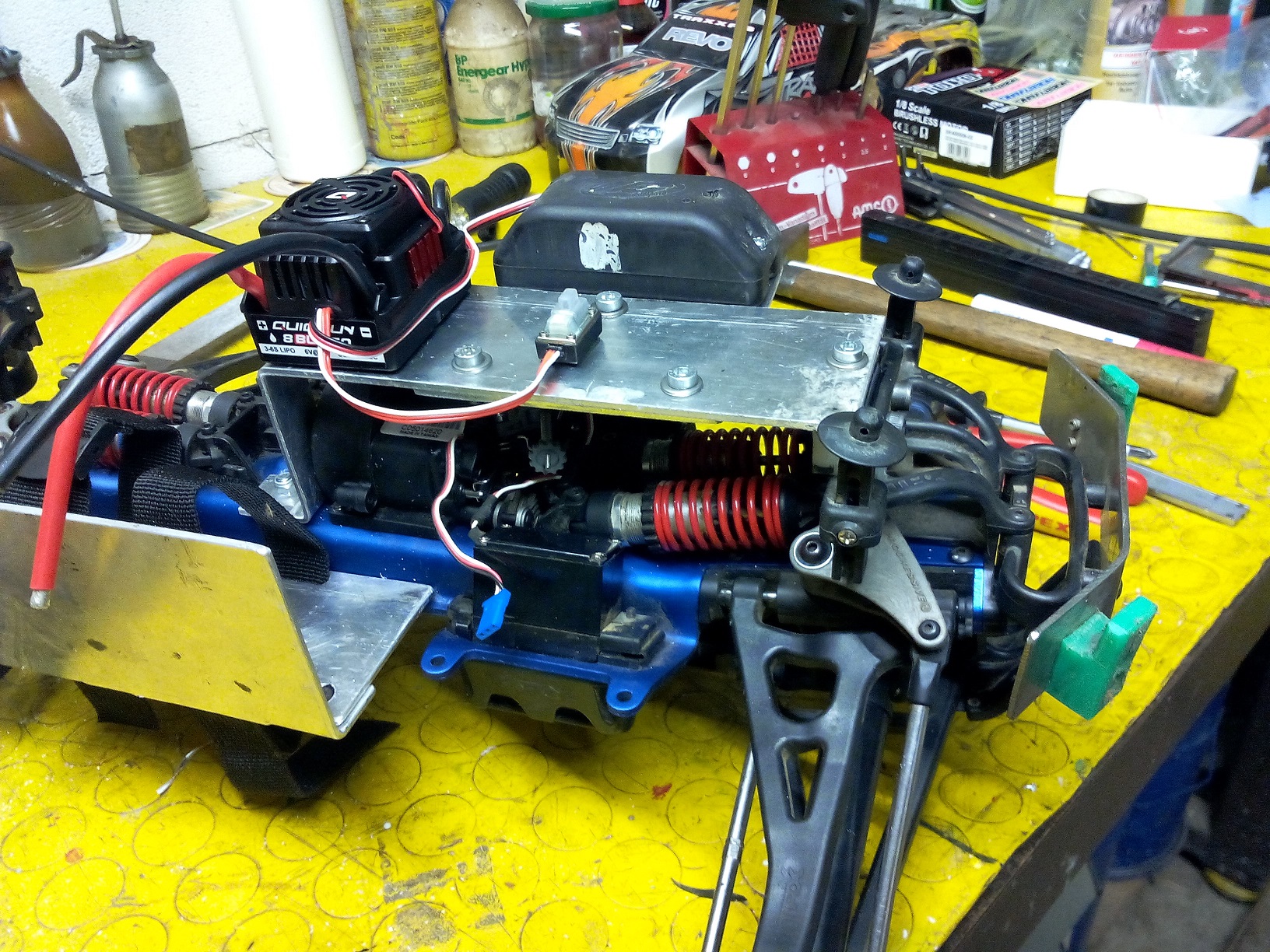

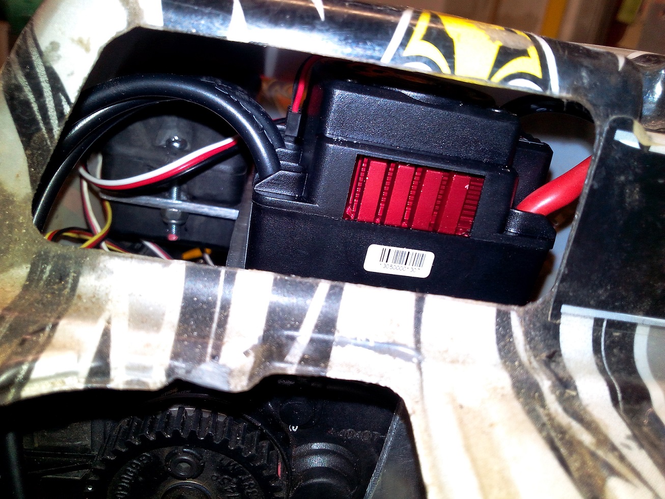

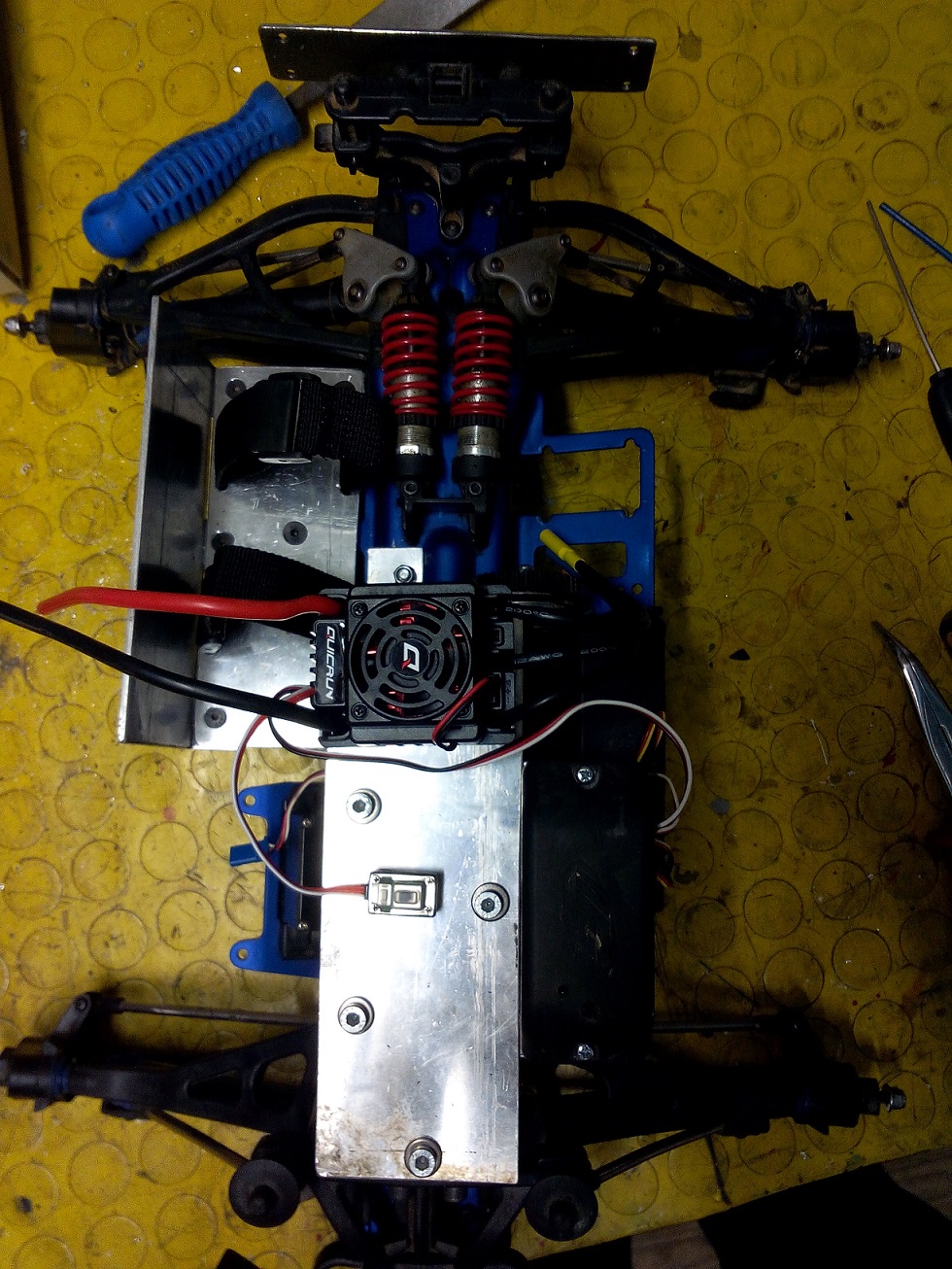

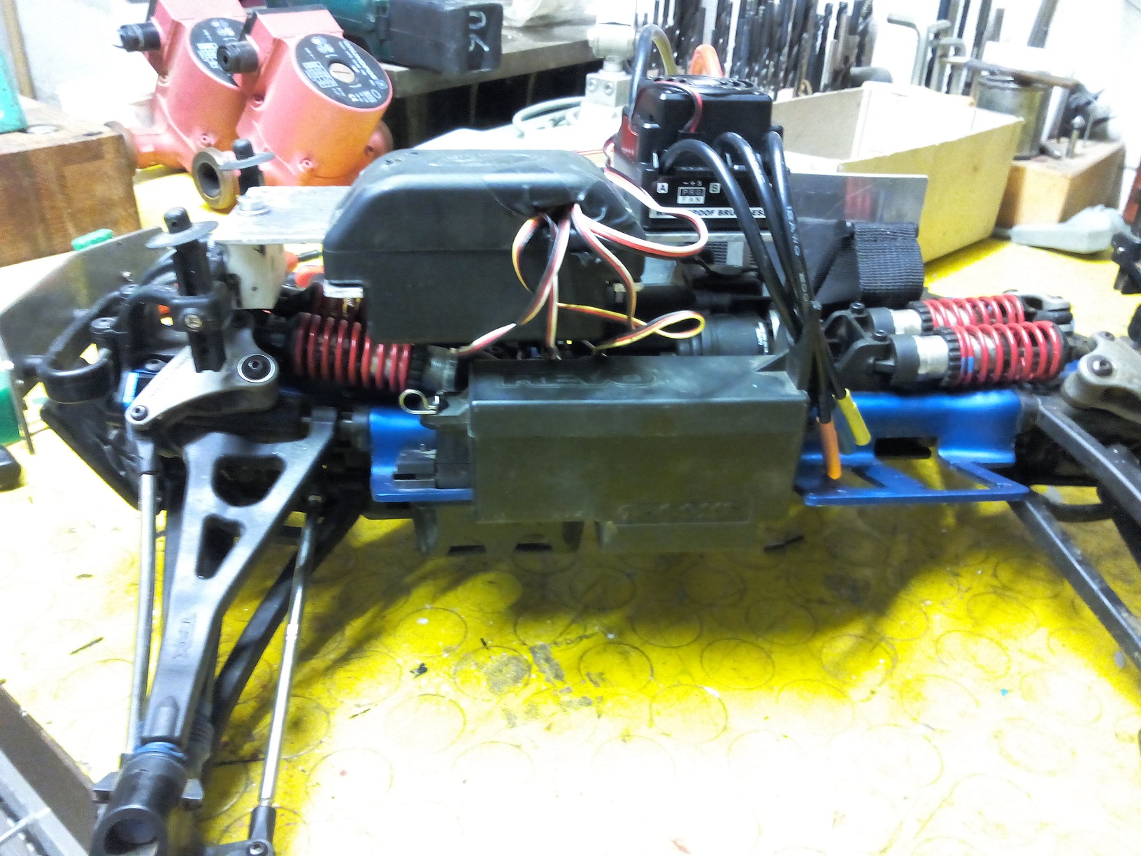

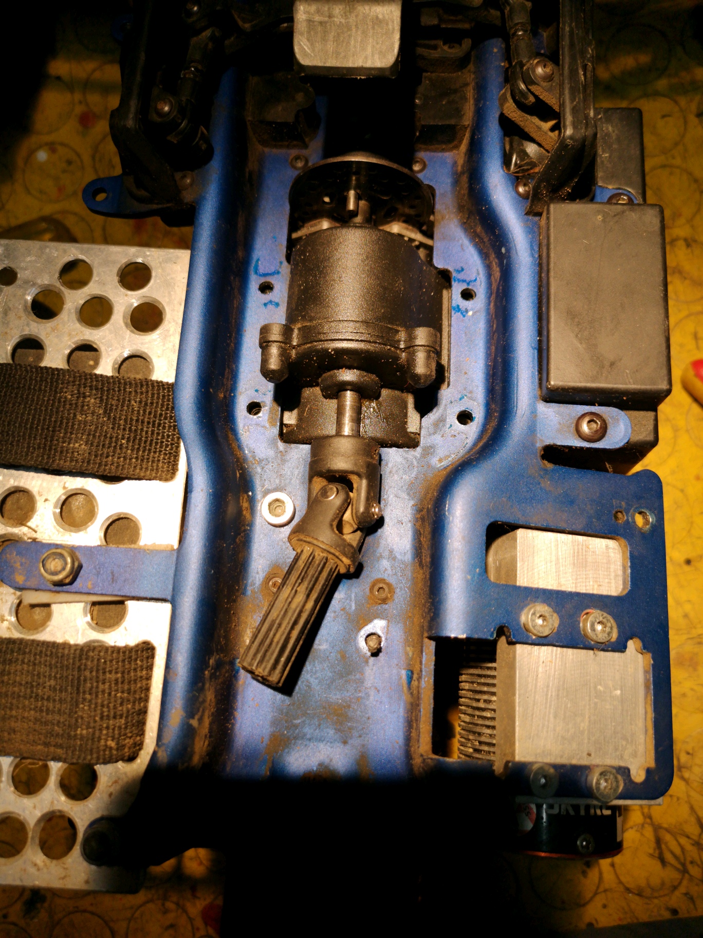

  • So der Regler und der Empfänger haben nun auch ihren Platz bekommen:
    Der Empfänger sitzt nun in der FG-Empfängerbox. Leider hab ich mich etwas verschätzt und die BOx passt ned ganz unter die Karo. Verformt sich vorne etwas, da die Box zu weit vorne sitzt.
    Der Regler sitzt nun über dem Getriebe an der höchsten Stelle der Karo. Der Grund ist ganz einfach. Nur da passt er hin... UND wenn ich vorne aus der Karo nen Fenster ausschneide, dann sitzt der Regler in einem super Fahrtwind.

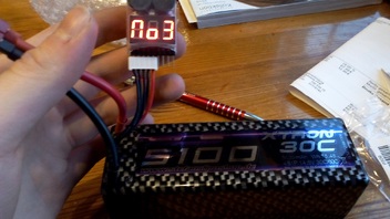

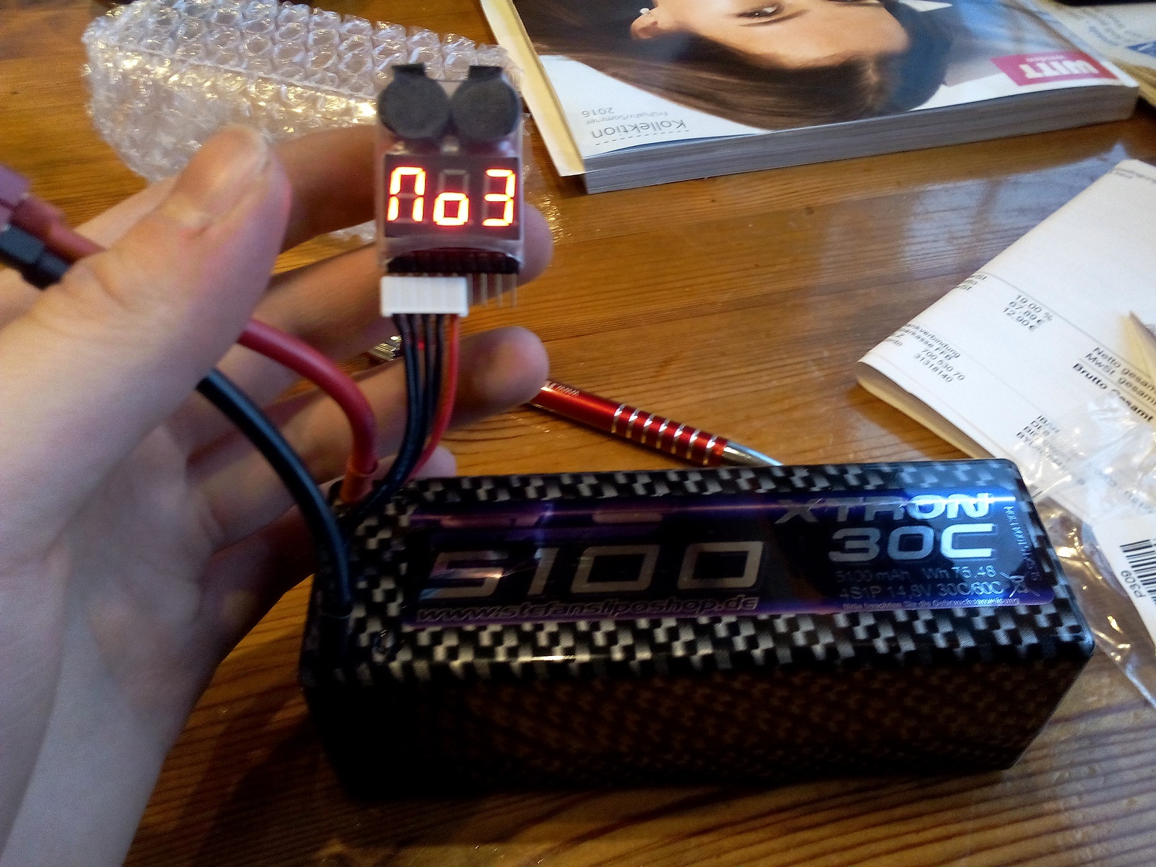

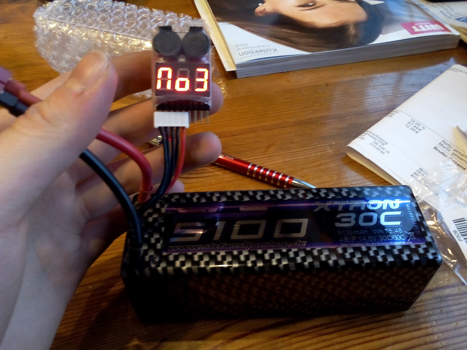

  • So, hier nochmal die Liste der Sachen, die ich heute noch bestellen sollte:
    Lipo-Peeper:
    http://www.ebay.de/itm/LiPo-Check…ZgAAOxydlFSpLX-
    LiPo:
    http://www.stefansliposhop.de/liposhop/SLS-X…case::1115.html
    Dean Stecker:
    http://www.ebay.de/itm/1-Paar-DEA…NEAAOSwBLlVSDO5
    Goldstecker geschlitzt:
    http://www.ebay.de/itm/5-Paar-6-0…725.m3641.l6368
    Programmierbox für Regler:
    http://www.ebay.de/itm/Hobbywing-…gUAAOxyF0pTgKvb
    Passt das so alles?
    Das Kabel vom Regler kann ich ja auf den Gas/Bremskanal setzen oder? Der Empfänger müsste ja über jeden Kanal Strom ziehen können?
