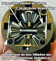

Nimmst das Orginale,weil ich net weis ob vom Carson das >Diff passt,und wenn du schon das Orginale diff kaufst schau auch gleich das du es auf 4 Spider umbaust dann kann es die Kraft Besser übertragen und die Lebensdauer ist auch weesentlich länger,man sollte aber auch beachten das man es Schmiert bzw Mit Speer Ölen befüllt.

4 Spider??????? bitte um kurze Erklärung was das ist.

Anleitung habe ich die ja Vie Link gegeben.PS ich habe gerade gesehen das du ein 4Spider Diff hast.

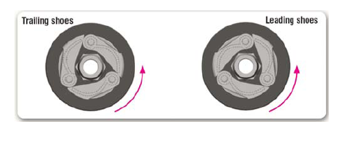

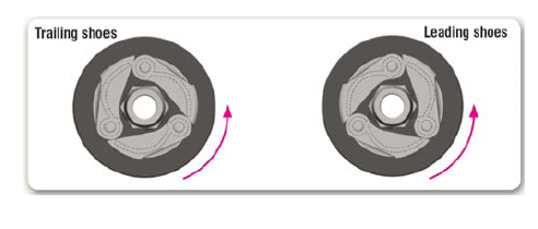

Vermutlich haben die Federn von der Kupplung einen Treffer. D.h. die Kupplung schließt sich zu zeitig, sodaß der Motor noch nicht genügend Drehzahl aufbauen konnte und dann abstirbt.
Dann schleift die Kupplung nicht wie normal, sondern sie schnappt stärker rein in die Glocke.
Kann man z.b. besser Wheelies Provozieren
Dann schleifen die nicht, sondern verkeilen sich.
Ja weil so wie Links habe ich es,und vom Fahrverhalten wird das Car auch agressiver oder nicht und lohnt es sich es umzubauen?
