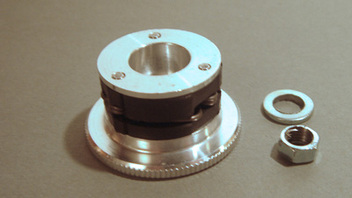

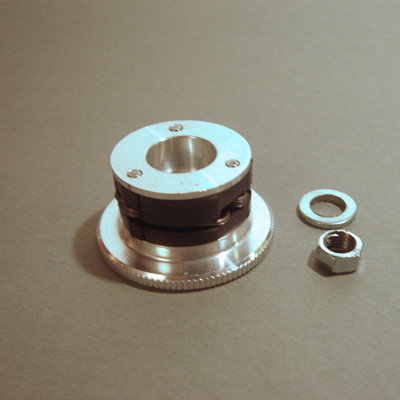

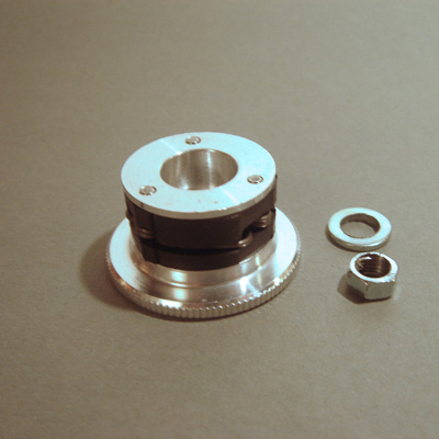

  • Tue ich ja kein zweifel aber doch so schnell hast ja bestimmt gesehen das ich eine Mielke Kupplung verbaut habe due Normaler weise nicht an SG wellen gehen weil man sich nicht mehr fest schrauben kann,da ich ja bis jetzt immer noch keine Antwort bekommen habe wie man eine Force Kupplung richtig demontiert und dann wieder Montiert:(als gerade mit den Backen und den Federn da habe ich meine Probs.
    Ander Frage wie Zerlege ich die Mielke Kupplung weil ich die Backen an meine Force Schwungscheibe bauen will da es dann wieder demendsprechend Orginal ist und ich die Schwugscheibe mit gutem gewissen fest schrauben kann.
  • Das ist die Mielke Kupplung da ich sie eingebaut habe und heute kein Bock mehr habe müsste diese bild hoffe ich reichen ansonsten trage ich noch nach.
  • Sieht ja schon so aus als ob man den Ring mit etwas Gewalt abziehen kann. Danach die Backen mit den Spannfedern runter ziehen, am besten mit einem Handschuh ringsrum greifen (ich bin da immer ein wenig feige, ich hasse beschleunigte Federn).
