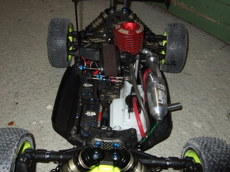

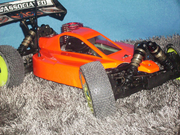

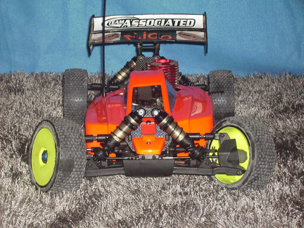

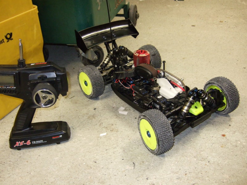

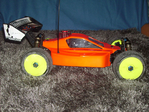

  • Oh man mein TB lol voll vergessen ich kann jetzt wieder Bilder hochstellen und das mache ich jetzt auch. Im Prinzip habe ich nur die Karo lackiert und sonst naja er steht in meinem Zimmer und wartet auf die Saison :D Also wenn es noch jemand interresiert bitte:
  • ja ich weiß aber für meine erste Karo wollte ich mir nicht so viel vornehmen aber die nächste kompt bestimmt xD

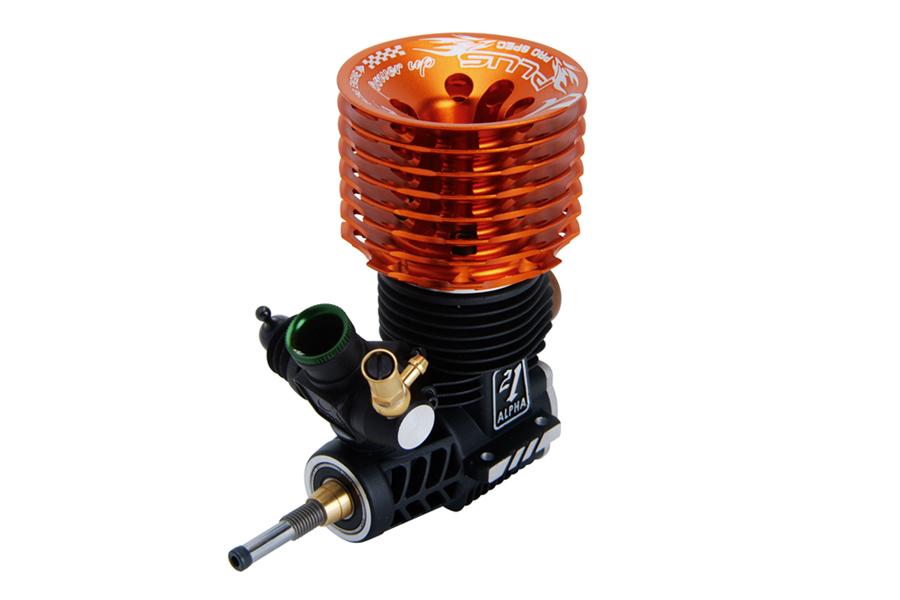

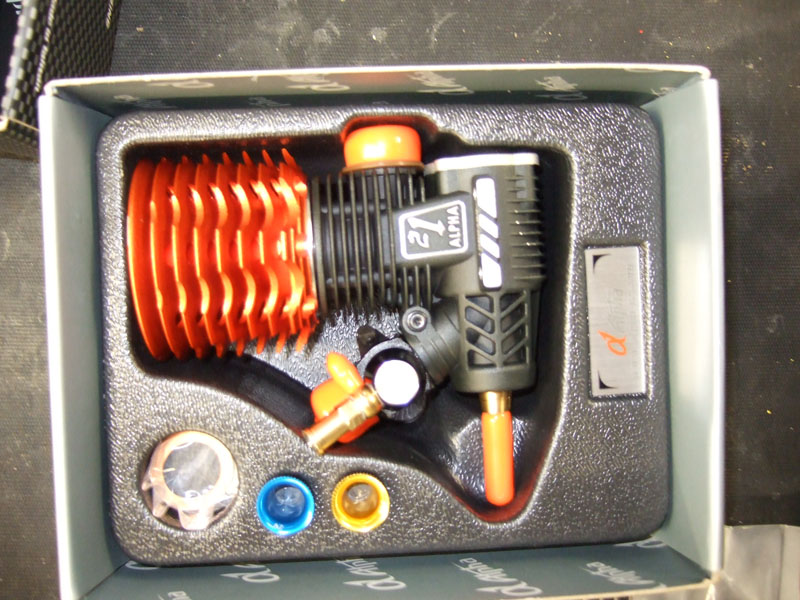

  • hey Leute,
    heute stellen wir meinen Motor ein wenn das Wetter so bleibt :D ich mach dann Bilder und ein Video vielleicht...
    MFG Timber

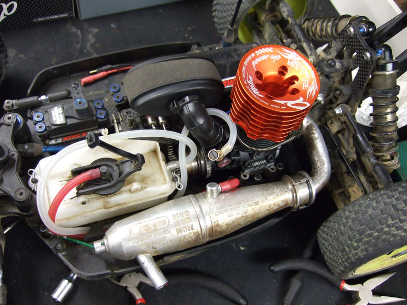

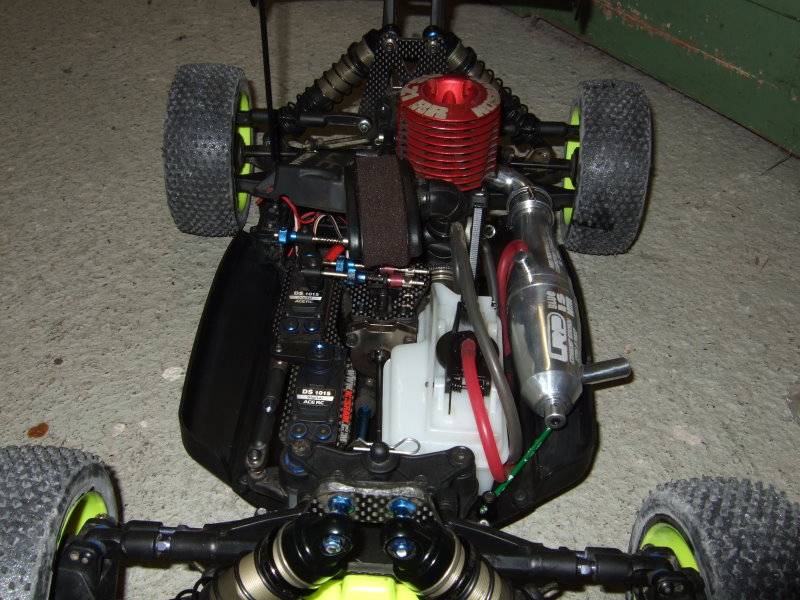

  • So ich bin gerade heimgekommen... Es ist unglaublich!!!! er ist sofort angesprungen und nach kurzer einstellerei sind wir 3 Tanks am Stück gefahren echt er hat eine abartige Power kann ich euch nur sagen! seht ihr ja dann :) Bilder und Videos hab ich ganz vergessen sorry ...

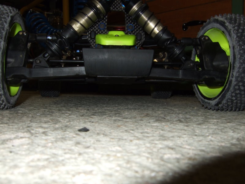

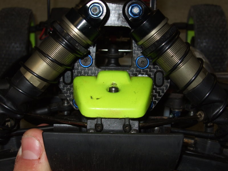

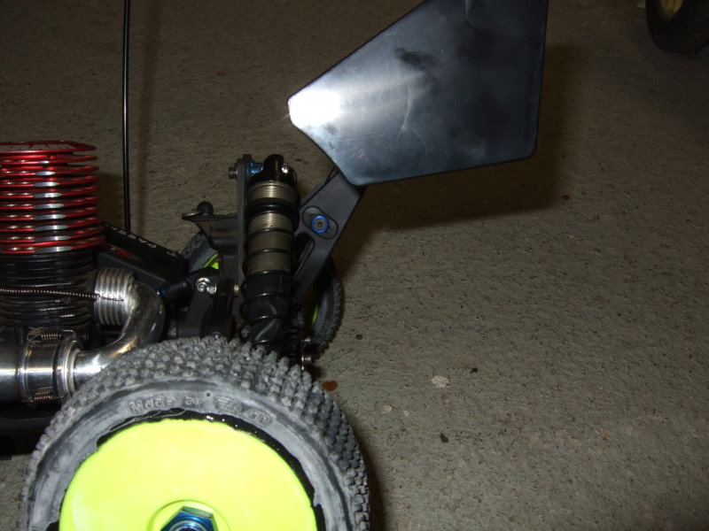

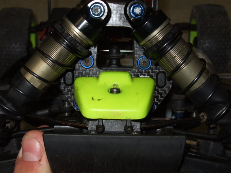

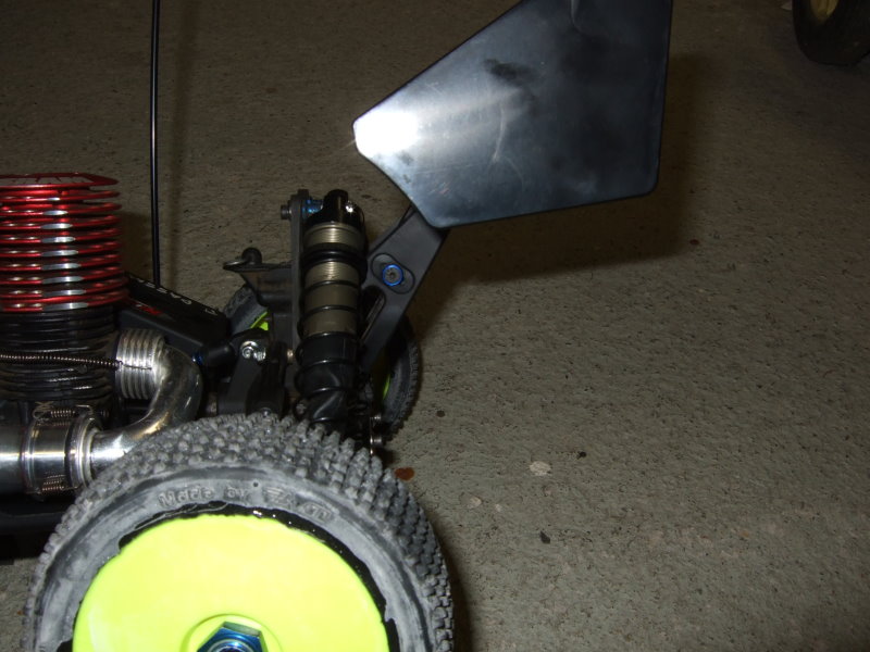

  • Uii was seh ich da grad du hast noch die alte Dämpferbrücke montiert.
    Die standart Dämpferbrücke funktioniert nicht mit den Big Bore Dämpfern, weil die Dämpfer mit dem Heckspoilerhalter kollidieren.
    Bräuchtest entweder die vom RC8B oder die hintere vom RC8T.

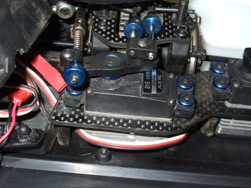

    Noch ein Tipp wäre den Empfängerakku vorne neben das Lenkservo zu befestigen.
  • OK haben wir in icq ja schon besprochen.
