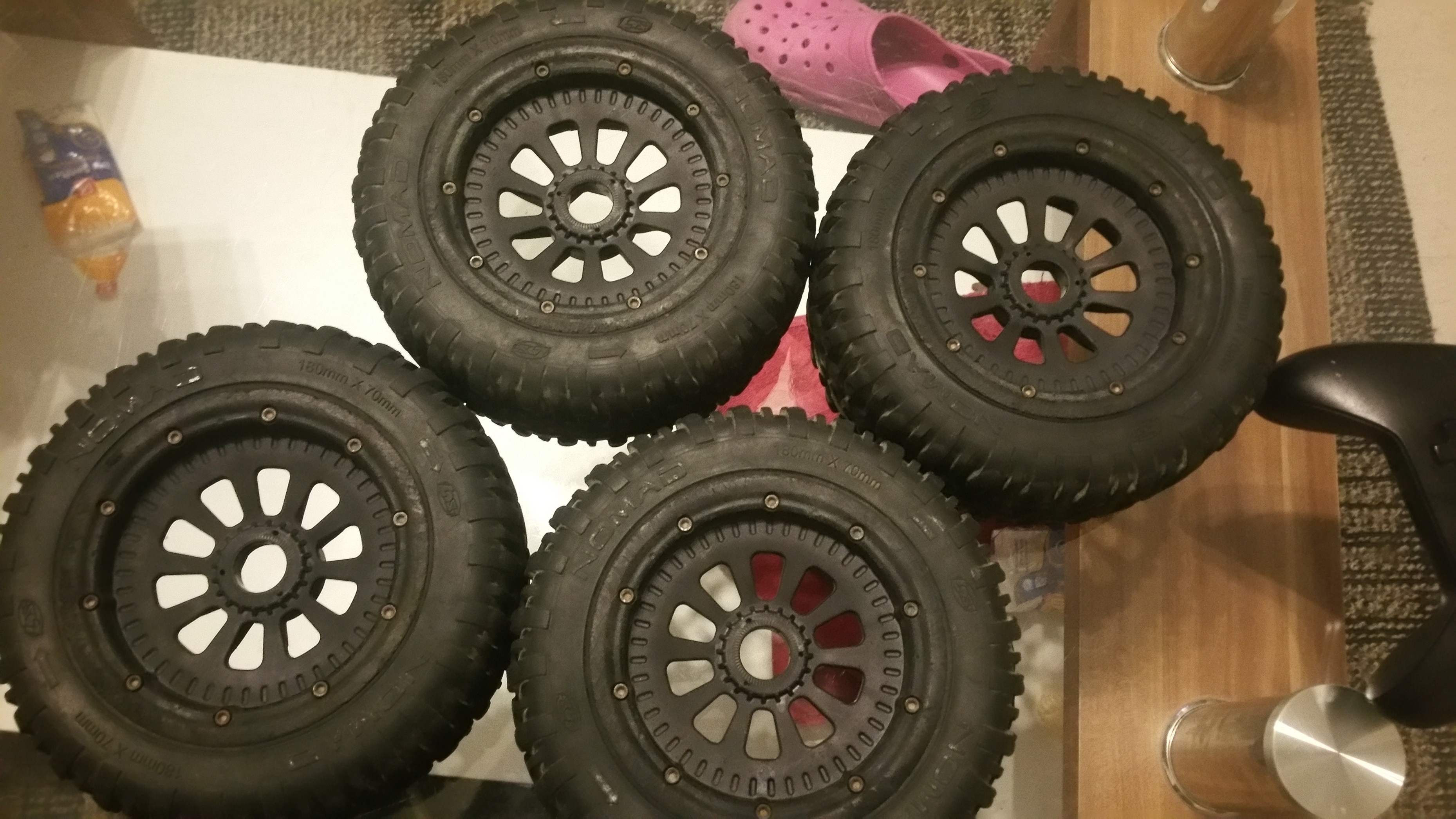

      Es fing an, das ich Die orgonal Felgen Schwarz eingefärb habe,

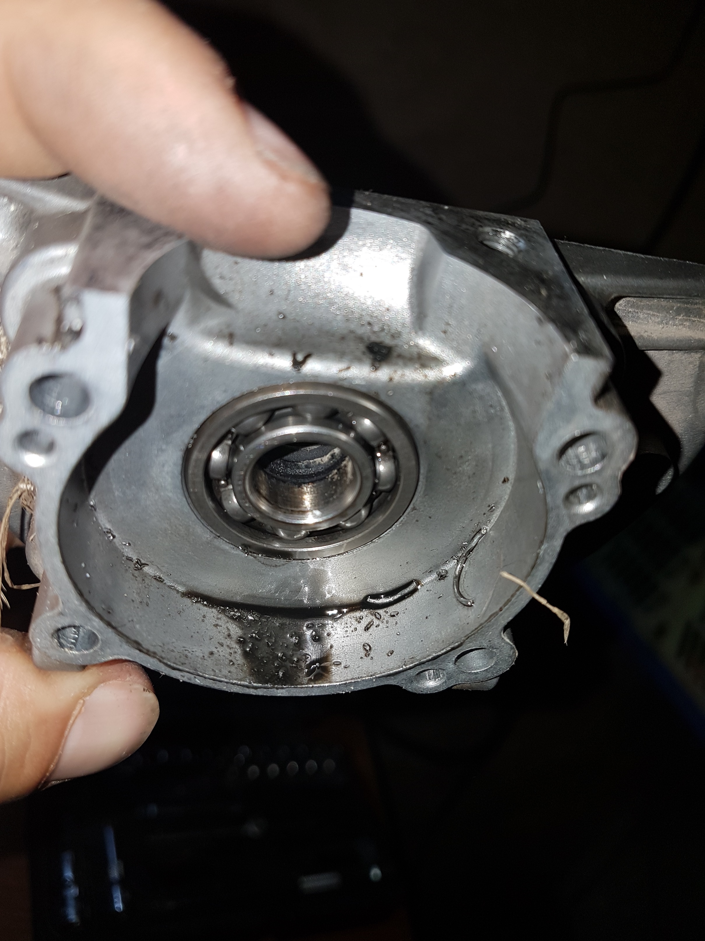

      Leider hielt auch dieser Motor nicht all zu lange....
      erstens, es waren falsche Lager für die Kurbelwelle verbaut, zu Wenig spiel hatten diese, bei Ausdehnung, weiß jetzt gerade nicht wie dieser Wert heißt, Kolbenbolzensicherungsring, und ja, im selben zug meinte mein Motor auch, he, wenn du mich so quälst, warum haue ich nicht einfach einen Kolbenbolzensicherungsring ab, und lasse den in deine Zylinderlaufbahn fallen.....
      Auch das folgende Bild zeigt, das mein Öl dunkel war, kamm auch von den Falschen Lagern unten.

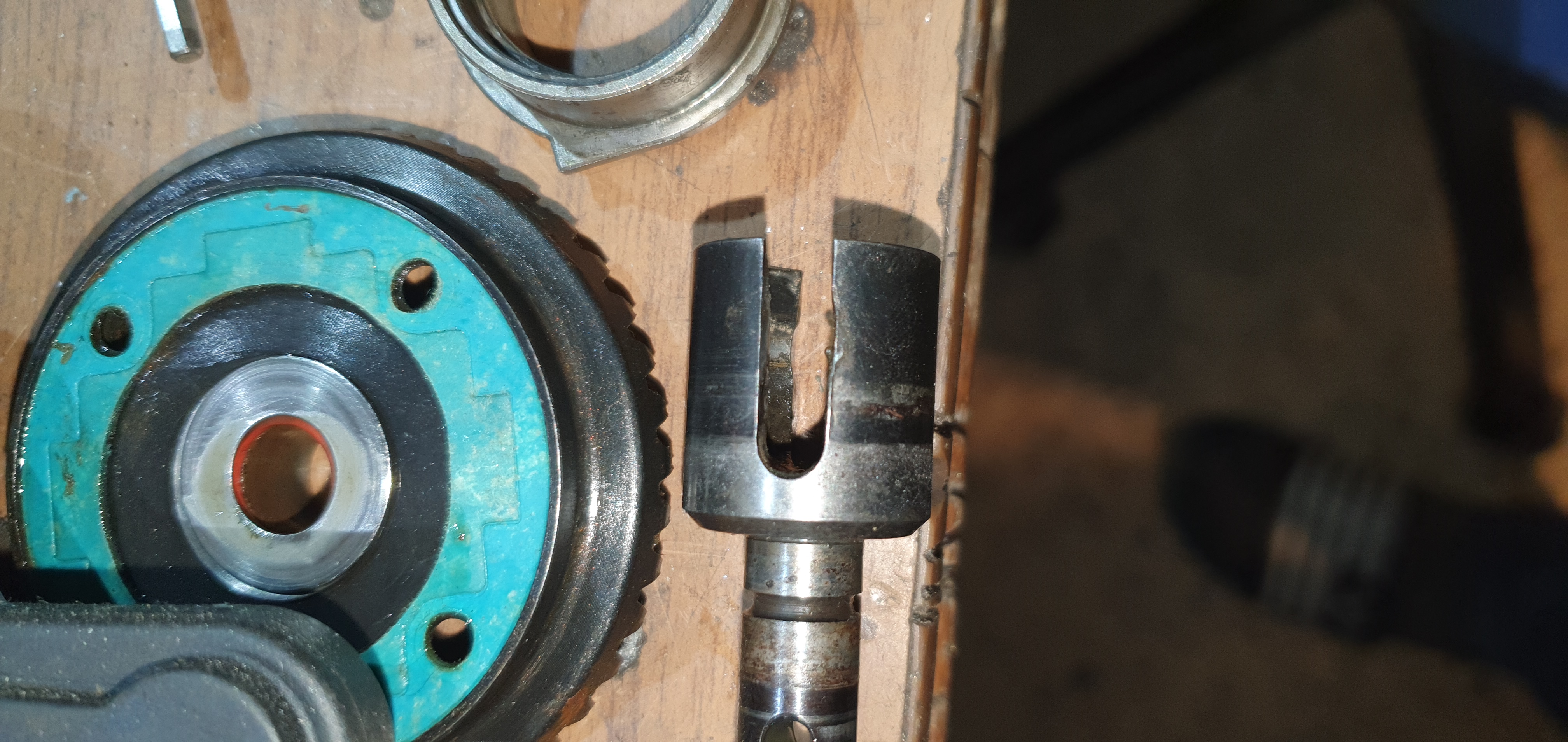

      nach dem Umbau auf den G320 habe ich recht schnell auf FLM Cups im Mittelantrieb gewechselt da die Orginalen doch gut eingelaufen waren.
      Leider passe ein FLM Cup nicht so richtig und musste etwas bearbeitet werden, alss, den Cup eingespannt und mit Schleifpapier langsam angefangen das material vorsichtig abzutragen.
      Naja, vorsichtig, härter als gedacht.
      Ich hatte nur kein Bock das Zeugs zurück zu schicken, und nochmals ne Woche warte, das es wieder nicht passt....

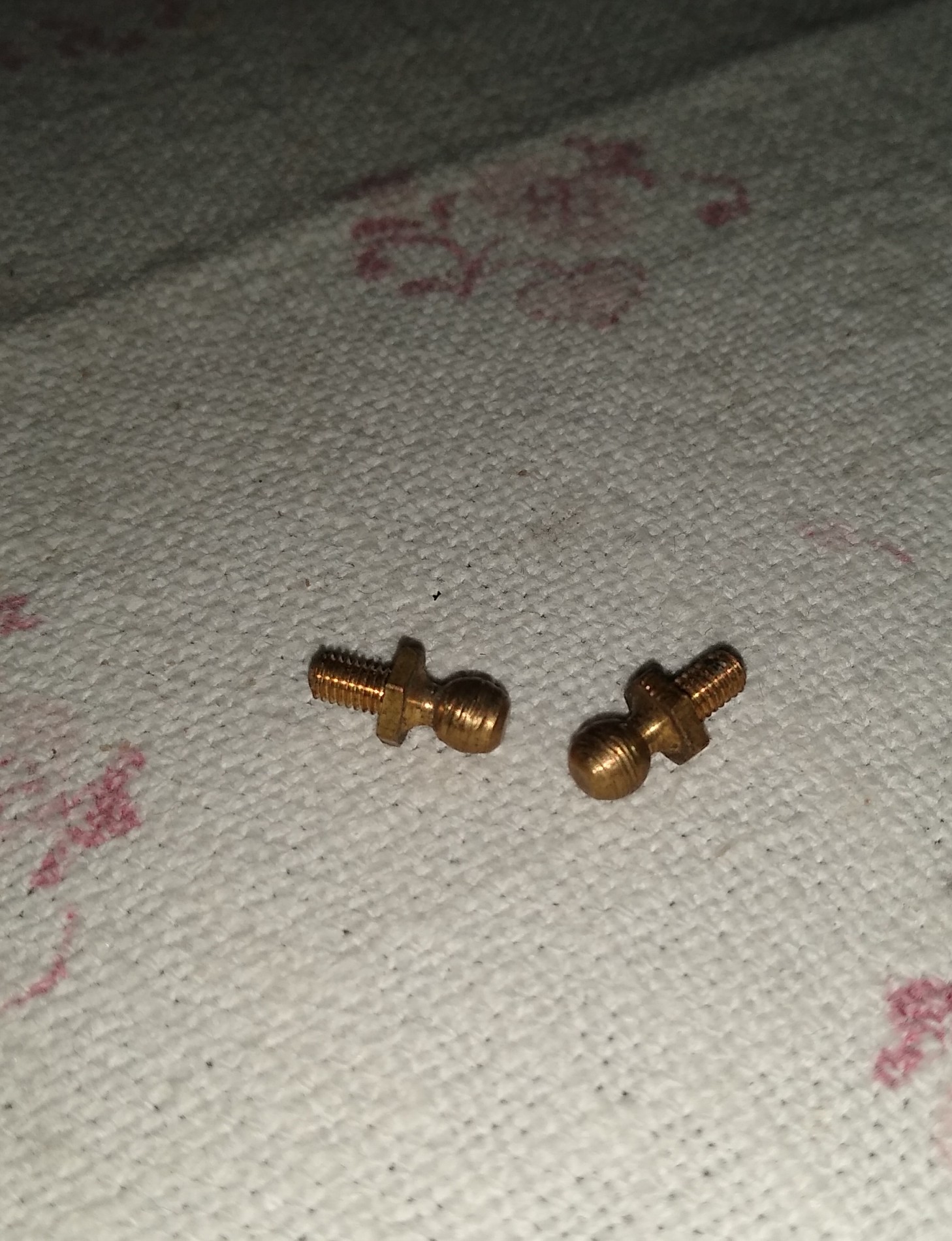

      Nach der Aktion habe ich auch geich einen neuen Pin in den Antriebsknochen gemacht, plus eine Madenschraube, die Erfahrung Zeigte, das dieser Pin doch auch das wandern anfängt.
      Leider sitz meine Madenschraube nicht hunterprozentig mittig, macht aber nichts, reich wenn eine kleine Nut drin ist, zumal das ganze auch noch mit grünem Lictite gesichert wird.
      Als Pins habe ich derzeit einen HSS Edelstahbohrer in Verwendung, hält ist aber weich genug, das dieser schneller nach gibt als der Cup....
      Das kann im Schlimsten Fall passieren, und ist echt schlecht wenn man sowas raus holen will, beidseitig abgescheert und rund gedreht.
      ich war gott froh als der restliche Pin draußen war, eine geburt ist ein Witz gegen das, woher ich das Weiß ganz einfach meine Frau hatte bei beiden kindern eine sehr schnelle und unkomplizierte Geburt :aetsch: :anbetung: .
      Auf jeden fall habe ich nochmals so ein Bohrer verwendet, und was soll ich sagen, er hält viel besser als der andere.

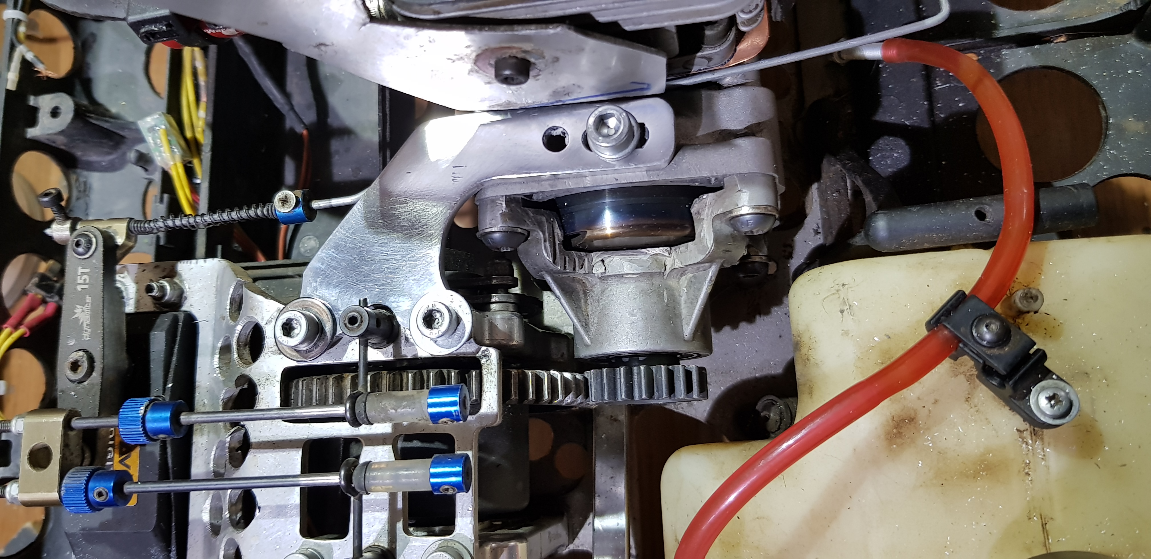

      Nach dem Der Pin gebrochen ist bin ich noch eine weile auf Heckantrieb gefahren, war eigentlich recht witzig, fehlte nur der passende Difflocker in der Mitte.
      Problem war nur, das Mitteldiff, dem wirde es leicht zu warm, und die Pins vom Spider wanderten nach außen und wolten raus, war ja auch keine Kunst, den das Diff War schweine heiß, ist aber auch kein Wunder, wenn die meiste Drehenegrie ins leere dreht.
      Meine überlegung war ja noch, machst Kabelbinder ran, aber wenn es Schlimmer wird, dann haste Karies, und auf ein neues Innenleben habe ich wirklich kein Bock...

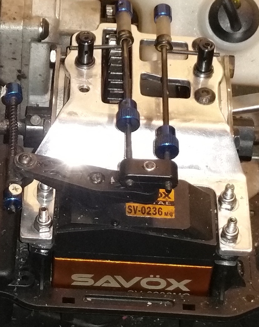

      Ich habe auch meine Servoabstützung mit gemacht, diese sah danach echt nicht mehr schön aus, aber habe es neulich umgedremelt, das es jetzt besser ausschaut, aber dazu folg ein Bild erst die nächsten Tage, oder so.

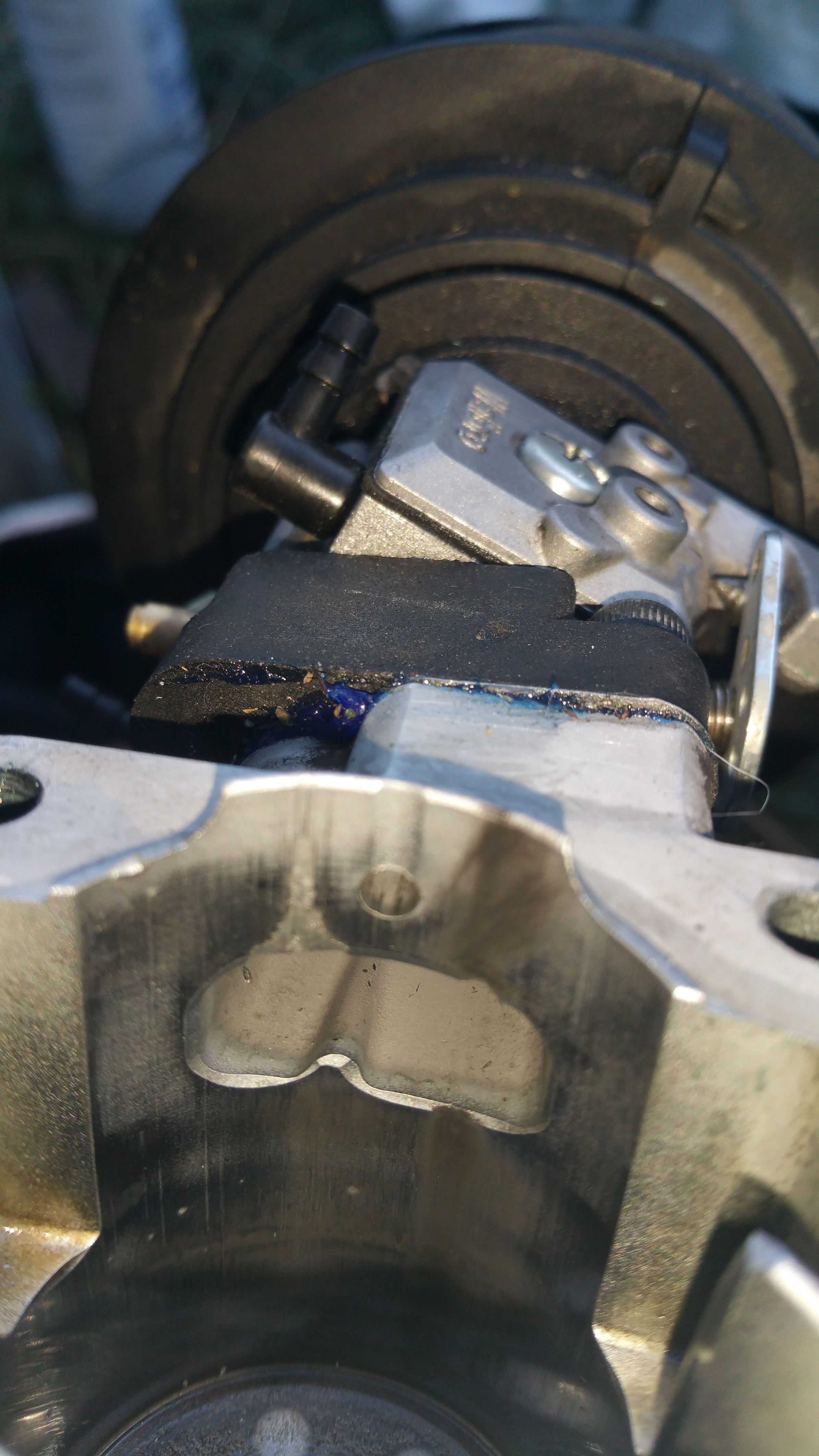

      Neues Membrankit gekauft, das alte überprüft, auch dieses sah top aus, diese habe ich mir als ersatz bei Seite gepackt, und das neue verbaut, und auch da, keine Fünf Sekunden später aus :wand: :wand: :wand: .
      So, da ich eh schon lange das Set AT-AT001 ATOP Farbige Benzinleitung mit Anschlüssen und Zubehör haben wollte, weil ich es damals am LRP hatte, weil regelmäßig was war, und man schnell den Schlauch weg machen konnte, habe ich es wieder geholt.
      Ubnd was sah ich bei der Demontage, ich hätte fast <X .....
      Der Schlauch, wo in der Gummitülleist, war gebrochen, ich dachte mir nur, Leck mich da wo keine Sonne scheint!
      ich hätte da aber früher drauf kommen können, das problem hatte ich schon am LRP, und ich habe einfach alles, wirklich alles überprüft, Kerze, Zündung, alles getauscht, auch der Spritfilter war im Verdacht, aber der tat was er sollte.

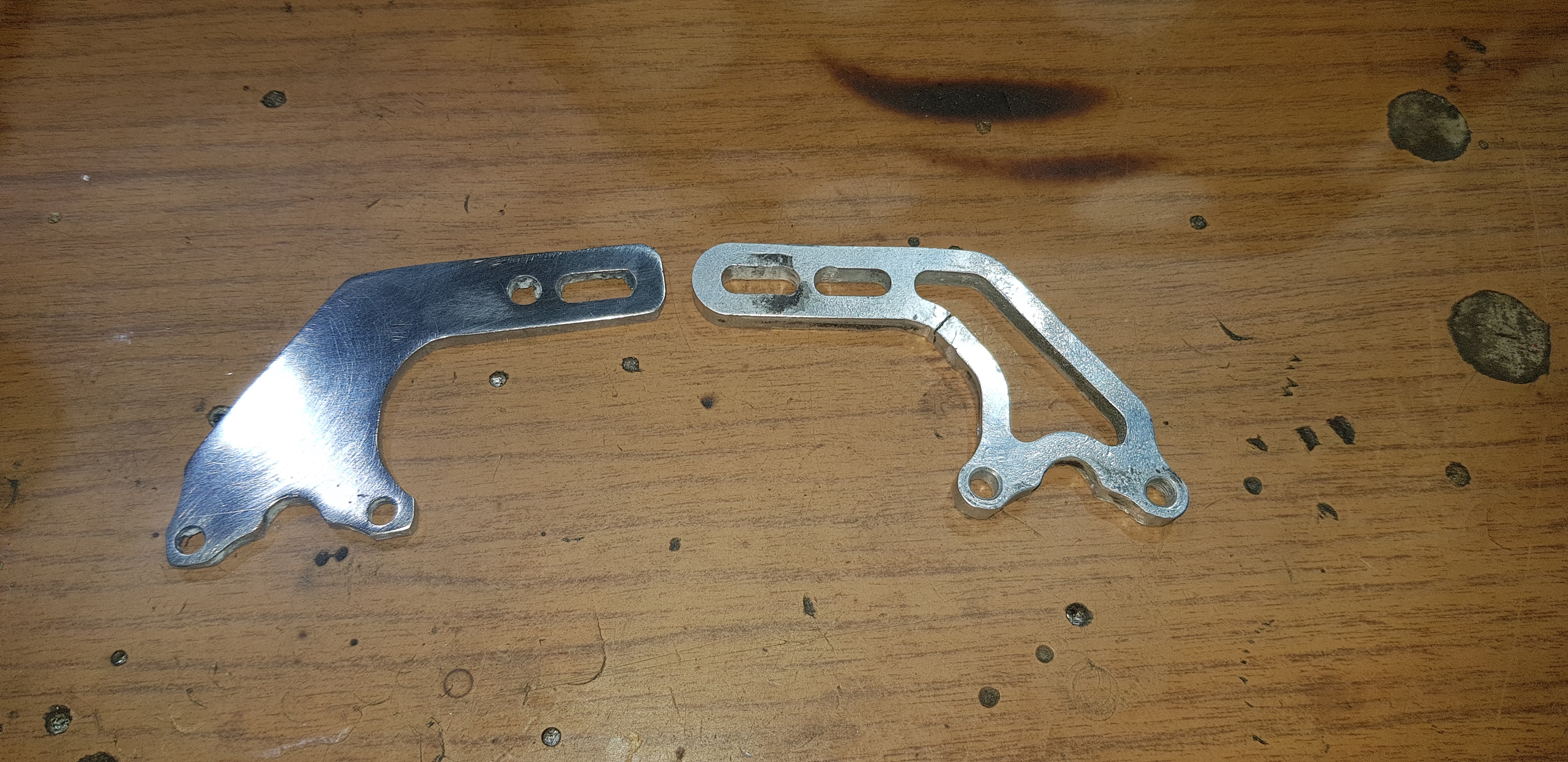

      Auf jeden fall musste ich mal meine Meshplatte machen, diese war gebrochen, und bin eine Weile wieder Mit Kugelkopf Technik gefahren, war aber nicht schön, und man brauchte immer 2 unterschiedliche Schraubendrehe, diese sind zwar mmer am Start, aber trotzdem.
      Die Meshplatte war damals von DSM, wog auch wirklich nichts, aber war halt dick und meiner Meinung nach doch ein wenig zu zierlich, weil wenn das Modell was bewegt, dann richtig.
      Ich hatte noch eine alte Chassisplatte über, die schon zersebelt war, da habe ich das Teil von DSM auf gelegt, und es abgezeichnet.
      Mit der Stichsäge grob ausgesägt, und den Rest in Handarbeit gefeilt.
      Das Langloch meine habe ich auch erst gebohrt, danach entweder mim Dremel oder mit der Feile voll aufgemacht.
      Teilweiße macht sowas schon Spaß, hab ja damals für ein 1:10 nen chassis selber gemacht, weil zu viel Flex im Kinststoff war, mit Passender Gerätschaft noch viel Geiler.

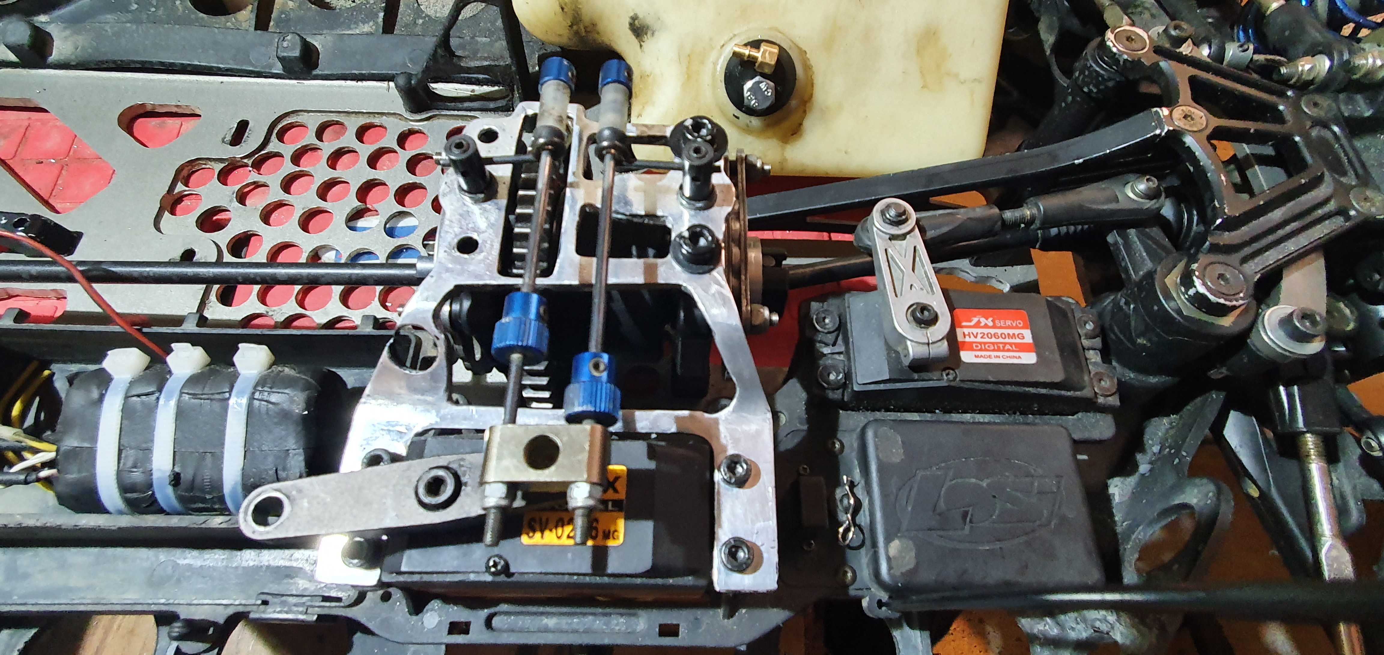

      Wie man im dritten Bild sieht, ist dort meine Servoabstürtung total verbohrt... Würde ich auch nicht mehr machen, da einzelanfertigung, aber egal, da bin ich auch her gegangen und habe mit dem Dremel weitgehend alles weg gemacht, jetzt ist bloß noch ein Großes Loch da, und ein Bohrloch.
      Aber da Folgt das Bild die tage, wennich weiter mache.
      So sah es mal Orginal aus :whistling:

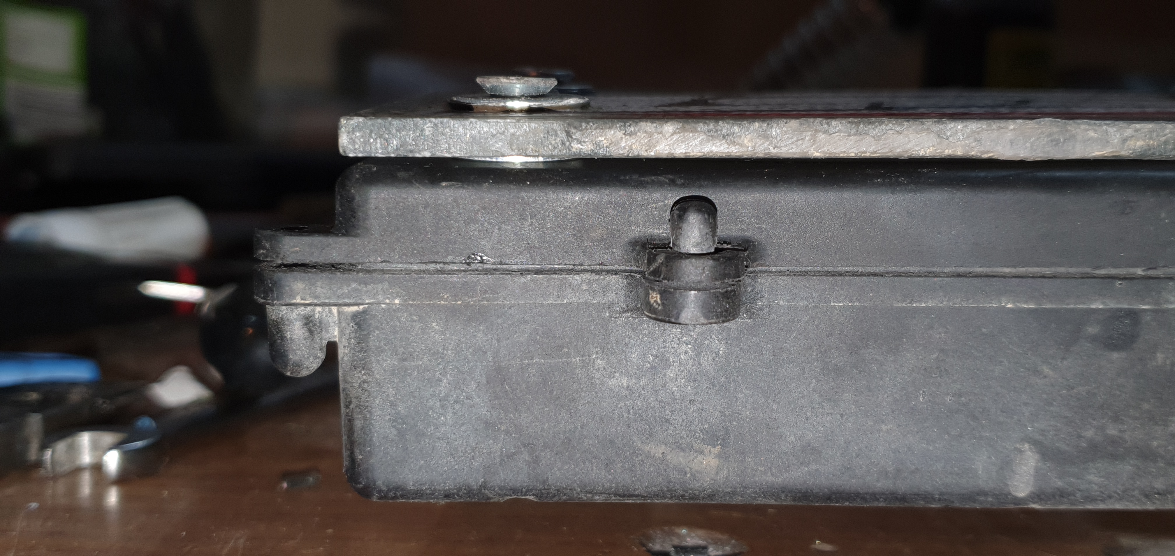

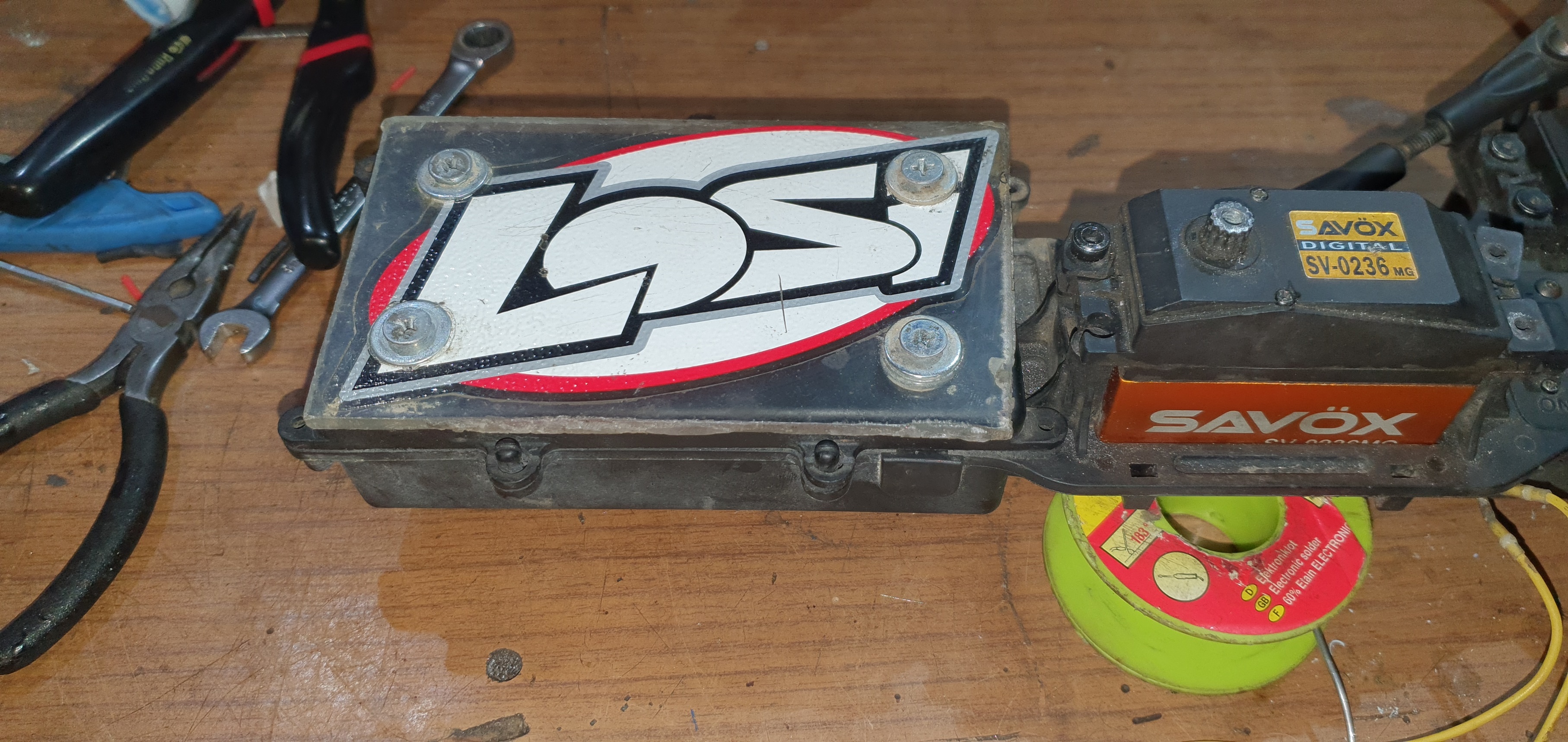

      Im Heckbereich rege ich mich auch immer auf, wenn man den Bumper demontieren möchte...
      Da habe ich auf jedenfall auch eine kleione Veränderung vorgenommen, die Schrauben sind auch nur in Kunststoff eingedreht, und von kinten mit Muttern gesichert, die erstüberlegung war, Bohrst durch, nimmst größere Schrauben, nö, wollte ich nicht, aber dann kam mir die Idee, nimmst trotzdem die nächstgrößere Schraube, und machst das gewinde auf die Passende Größe, ist ja kein Problem, gegat getan, endlich kann ich ohne anzustoßen die Schrauben raus drehen, ich habe von Gedore so T Griffe mit inbuss, und die Größe davor war so beknackt, das man immer angestoßen ist.
      Davon exestiert kein Bild.
      Man Hätte tatsächlich auch durchbohren können, aber für was? Doppelter halt, muss man zwar erst die Mutter lösen, danach die Schraube, aber egal, muss ja auch was aushalten.

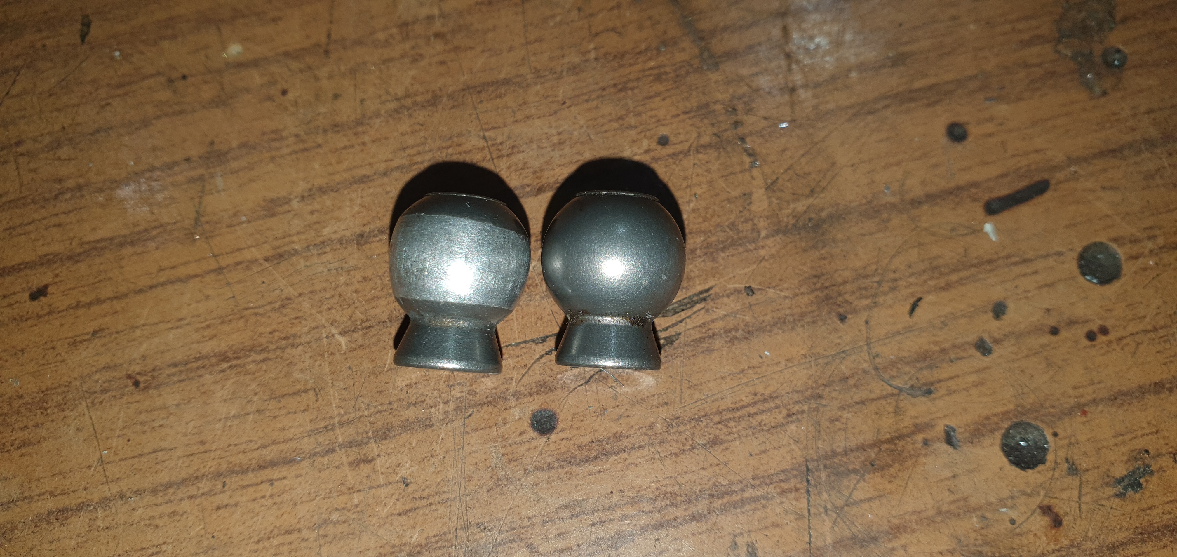

      M8 Gewindestange genommen, ein Stück abgefelxt, und Versucht zentrisch zu Bohren....
      Mit drehmaschine alles kein Problem, gut, erster versuch, war ok, geht aber besser, dann achte ich, machst as dem M8 eine M7, und meine Tischbormaschine hat ein Problem, anfangs läuft sie Gerade rein, und dann verläuft es, sofern etwas mehr druck auf kommt, somit war das Schonmal gescheitert.
      So, das selbe nochmals gemacht, zwei mal, und es war schon besser.
      Gut, in das eine Lock hielt das M8 Gewinde nicht mehr, und warum, weil nicht Tief genug gebohrt war, und ich es leider zu Spät gemerkt habe, mim Gewindeschneider auf jeden fall rein, und als ich den Widerstand Spärte war das Gewinde schon kaputt, liegt einfach darand das meine gewindeschneider vorne noch zu Spiitz zu laufen.

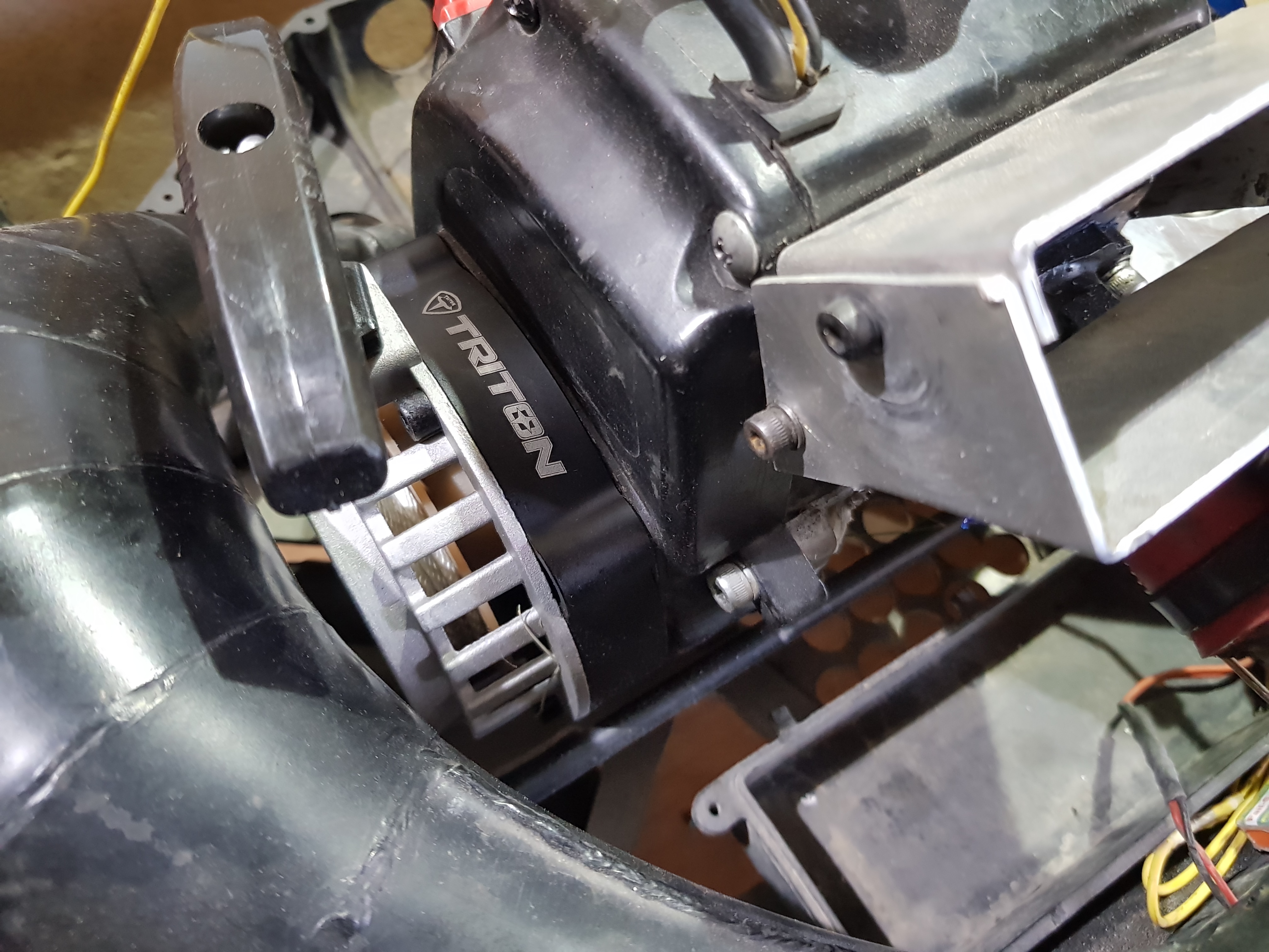

      Ich habe so die Schautze voll von den Normalen Startern, immer war was, wirklich immer, egal wie oft man diese gereinigt oder versucht hat zu fetten, sie funktionierten nicht mehr....
      habe ich mich entschlossen auf Pocketbike Starter umzustellen, ich muss sagen, es macht das Anreißen noch ein weniger entspannter als mim normalen Starter.
      Und wie man auf dem Bild noch sieht, ist eine Art Warmluft hutze drauf, die befördert die Wärme effektiver aus dem Fahrzeug, hat mal einer aus dem Forum nachgebaut, war zwar nur bis 29 ccm gedacht, aber alu hat den Vorteil, mann kann es auch etwas biegen.

      Im nächsten Schritt habe ich mich mal mit der Hinteren Lagerbuchse beschäftigt, die rechte Lagerbuchse hat mir einfach ab Werk zuviel Spiel, zuerst dachte ich immer, es sei das Kugellager, oder der Cup ist zu weit ausgeschlagen, oder die Buchse für den Cups ist fertig, da ich aber weiß, das hinten auch ein neues Diffgehäuse verbaut ist, konnte ich das Ausschließen.
      Nach dem ich dann mal ordentlich gewackelt habe, hatte ich gesehen wo es wackelt, und wie stark es wackelt.
      Also, überlegt was man nehmen kann, Stück papier einklemmen, und fann den rest entfernen? NEIN! Das sah ich als keine Langfristige Option an, bischen gegoogelt, und auch dort leider nicht Fündig geworden....
      Dann viel mir ein, vor Jahren hatte ich mal an einem 1:8 er Truggy die Kugelköpfe mit Sekundenkleber bearbeitet, sprich, ein Tropfen rein, und immer wieder gedreht und gedreht und gedreht, hin und wieder rein gehaucht, weil die meisten Sekundenkleber auf Feuchtigkeit reagieren.
      Den Truggy hatte ich über 3 Jahre, und die Kugelköpfe waren kein bischen ausgeschlagen,, der Sekundenkleber war so angepasst das alles schön Starff lief, aber aus eigener Kraft nach unten ging.
      So, also, das Teil gereinigt, Tropfen Sekunden Kleber rein gemacht, und wieder ewig hin und her gedreht, ist echt mühselig, aber gut, was man nicht alles tut :thumbsup: .
      Als es dann ausgehärtet war, hatte ich es gleich mal veersucht, und siehe da, Spiel ist endlich weg von dem Lagerhalter.
      Jetzt ist nur noch das übliche Spiel vorhanden, was man ja kennt, was die Cups so haben, und das ist wirklich wenig.
      Erstes Bild zeigt die Nut wo der Sekundenkleber rein musste.
      Und das zweite Bild zeigt später den Lager halter, der davor immer etwas spiel hatte.

      Nun folgen noch ein Paar Bilder von meinen Cups, wie diese über die Jahre ausschauen.
      Die ersten 2 Bilder zeigen die Cups an der VA und an der HA, und ich muss sagen, nach weit über 30 Liter und mehr muss ich sagen, sehen die echt noch Top aus.
      Bei meinem LRP sahen die damals nach einem Tank so aus.
      Die anderen 2 Cups sind von der Firmal FLM, hatte ja schon geschrieben, das einer der beiden Probleme machte.
      Auch diese haben schon ein Paar Liter hintersich, Der hintere hat ein wenig mehr Verschleiß als der Vordere, liegt aber daran, daß ich weichere Pins für Vorne verwende.
      Aber auch der Verschleiß im hinteren Bereich hält sich mehr als in Grenzen.
      Heute mal meinem komischen Akkudeckel gewidmet, und ja, er sieht komisch aus, und wird weiter verwendet, hab das Teil mal per zufall gefunden, weiß nur nicht mehr ob ich es irgendwie mit dem Messer bearbeitet habe oder sonst wie!?
      ist ja egal, es soll seinen Sinn und Zweck erfülle, und zwar die Hitze vom Krümmer abhalten, das diese nicht ins Akkufach kommt.
      Ich hatte zwischen Akkudeckel und dem Plexiiglas Muttern als Distans genommen, hat auch wunderbar Funktioniert, nur eben ist der Aufbau ein wenig zu hoch, und generell ist es ein Gefummel den Deckel drauf zu machen, aber so....
      Naja, heute habe ich mich dann eben Kurzer Hand endschieden, das Plexiglas nur noch auf eine U Scheibe zu legen, das noch Luft durch den Spalt kommt, aber die Hitze trotzdem nicht ins Akkufach gerät.
      Wird dieses Jahr Schwer herauszufinden, erst wieder im Sommer, aber es bleibt jetzt auch erstmal so.
      Davor war eine Aluplatte verbaut, nicht wirklich gut, diese nahm die Hitze doch zu gut auf, während das Plexiglas dies gut abschiermte.
      Was mir noch in den Sinn kommt, wenn ich Aluband auf den Schwarzen Deckel Klebe, dann dürfte die Hitze auch ein wenig zurück Reflektieren?
      ich sag ja, nicht schön, aber sehr sehr selten :anbetung:

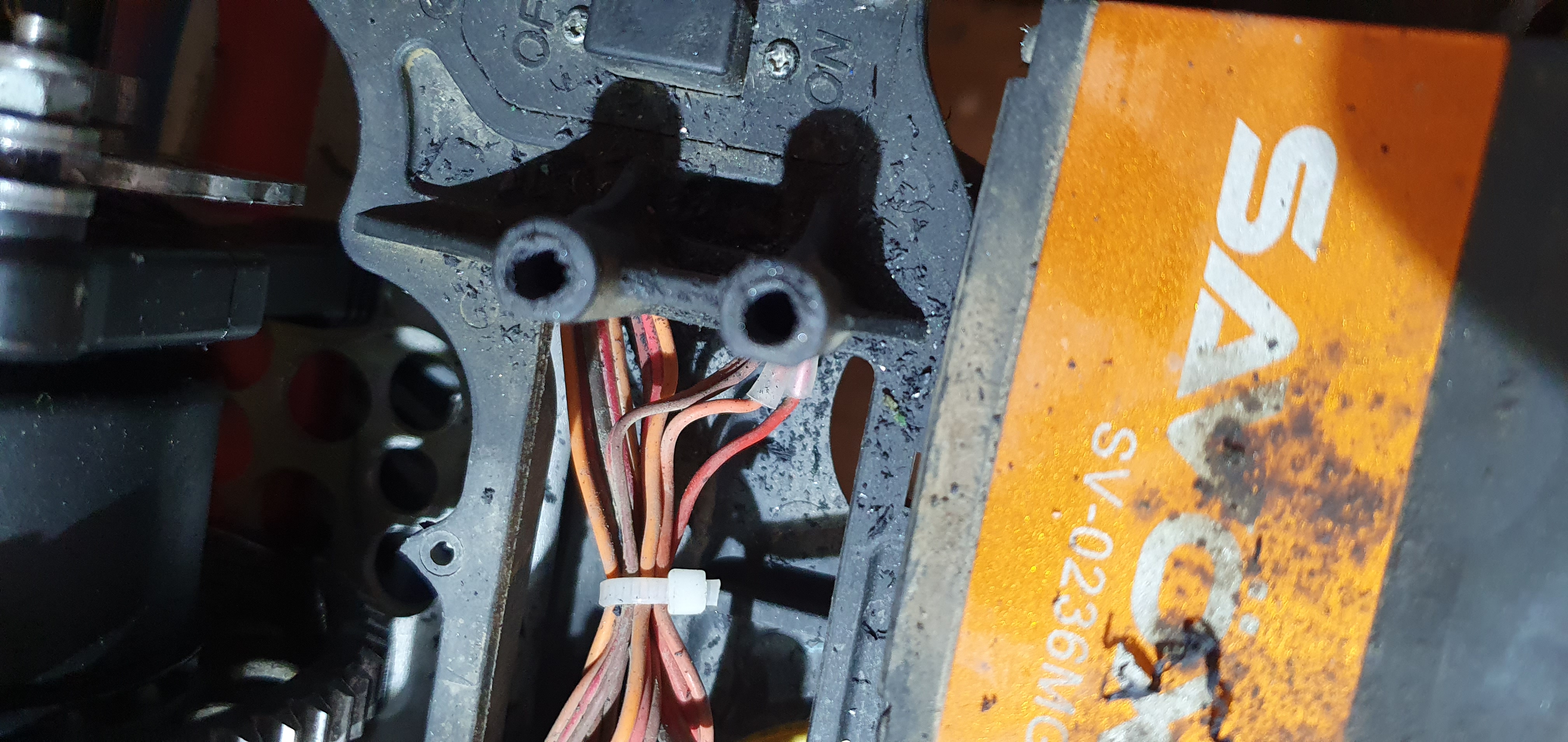

      Zu Beginn als ich den Losi bekommen hatte, habe ich 2x Savöx SV-0236 verbaut, sowohl Gas Bremse als auch Lenkservo.
      Das ganze habe ich dann auf Lipo betrieb umgebaut.
      Anfangs war es Nice, aber irgend wann lenkte mein Servo nicht mehr Stark genug, Bremsen Funktionierte perfekt.
      Gut, Lipo raus anderen LÖipo rein, ging dann wieder für ein Paar minuten, ich dachte mir, das kann doch nicht sein, das meine Lipos so schwach sind und Servos so viel Strom ziehen...
      Ich habe mir vorerst keine gedanken gemacht, war halt ätzend, Im Winter ging es gut, da dachte ich ist ja wie bei einem Alten Auto mit Lenkgetriebe, das lenkt auf Schnee auch besser wie auf Asphalt.
      Ja, nach der Fahrt hatte ich aber gesehen was Sache war, überall Schnee, nur eben nicht um mein Lenkservo.
      Also, meine Jungs gefragt, ob ich ein Paar runden auf der Onroad Strecke in einer Halle drehen dürfte, klar ,kein Problem, solle kommen, aber die Strecke heile lassen :ironie: .
      So, ein Paar runden gefahren, auch wenn es in der Halle Kühl war, aber auch da trat das Phänomen auf, Servo keine Leistung mehr, Akku war aber sehr voll.
      Dann habe ich mal das Servo angelangt....... :wand: :motz: hätte ich bleiben lassen sollen, mit Kalte Finger merkst die Hitze noch viel Später.....
      Also war klar, Servo zu Schwach, trotz irgendwas um 30 Kg und mehr, aber ja, 4 Wd der zerrt schon krass an der Lenkung.

      Hab heute mal ein Wenig genauere Bilder gemacht vom Ackermannumbau auf Kugellager.
      Ich muss sagen, der Umbau Lohnt definitiv.
      Geht leichter, weniger bis garkein Spiel mehr vorhanden.
      Und der Umbau ist denkbar einfach.
      Was wird Benötigt? ALLES, oh falsche Antwort :aetsch: Benötigt werden auf jeden fall längere Schrauben, aber nur dann, wenn man es kontern will.
      Länge weiß ich gerade nicht, geht aber in Richtung 40 bis 45 mm.
      Auf jeden fall zwei M5 Schrauben, am besten mit Inbuss, die sind Schmwaler als mit Linsenskopf.
      Dann werden 4 Beilagscheiben benötigt 4 Zehntelscheiben, reicht einzehntel aus, und diese sollten nicht größer als das Lagerinnere, Maße weiß ich gerade nicht von den Zehntelscheiben.
      Dann werden 2 Lager verwendet mit den Maßen 10x5x3 und ein Zehner Bohrer.
      Dann wird das 9,5 er Loch einfach auf 10mm aufgebohr und schon kann man das Lager rein stecken.
      Und hier sieht man die Reihenfolge wie es zusammen gehört, dazwischen fehlt halt die lenkung, die Wolltee heute nichts ins Bild, sie meinte, sie sei heute nicht hübsch genug :anbetung: :anstossen: .
      Hier mal ein Bild vom Ackermann wie es Orginal und bearbeitet ausschaut, ist zwar ein Kurzer Ackermann, aber ich glaube der kommt nie zum Einsatz, aber wie man sieht, Rechts sitz eine Hülse, die hat auf der Rückseite ein Bund, und oben sitz diese relativ eben, Rechts ist der Kugellagermod.

      Per Zufall hate ich in Facebook gesehen das einer an der Lenkung andere Kugelköpfe verbaut hat, gefragt welche und er Meinte von Lauterbacher, die haben Stahl statt Aluköpfe.
      Gut, geschaut und gleich mal gesehen das es diverse Gewindestärken gibt, also, ab in den Keller, Gewindestange gemessen, und es sind M6 Gewinde.
      Man sagte auch zu mir, ich solle die Kugelköpfe bearbeiten, an den Servosavern mussten die Kugeln z.B die 2 Flächen ein wenig abgefeilt werden, sonst hätten die Köpfe nie und nimmer rein gepasst.
      Bei der Vorderachse dessen Achsschenkel habe ich überlegt, ob ich es weg machen soll oder nicht, ich habe es aber weg gemacht, wird schon sein Grund haben warum nur auf einer Seite eine Plane Fläche ist und auf der anderen Seite eben nicht.
      Und so sieht das dann aus, wenn man es umbaut, Man sieht, oben zum Achsschenkel hin sind noch die Orginalen Köpfe, und unten an der Lenkung schon der Umbau auf die Lauterbacher Kugelköpfe/Pfannen.
      Komisch, an der VA sind das die einzigen Köpfe und Pfannen die noch nicht augeschlagen sind, auch an der HA sind se teilweise fertig, aber da folgt noch ein kleiner Nachtrag.
      Und hier mal ein Vergleich zwischen einem eingelaufenen Kugelkopf, und einem funktionierenden.
      Ser ist um ca 4 Zehntel abgenutz, und rutscht Quasi fast ohne Gewalt aus der Kugelpfanne.

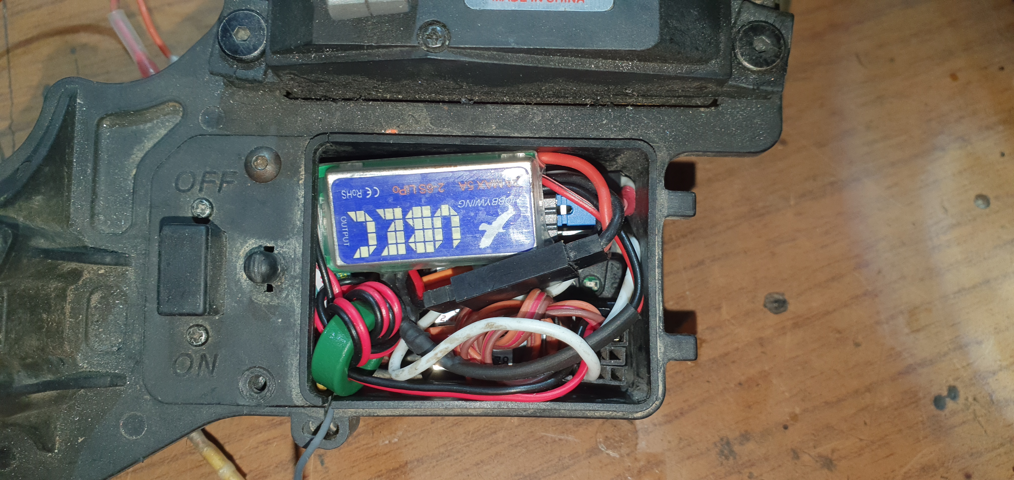

      Wenn ich das richtig verstanden habe, willst du an einem 6V-Empfänger Servos mit 8.4-7.2V direkt aus einem 2s Lipo betreiben. Mit einer passenden DSV(DirektStromVersorgung) und einem kleinen 6V Festspannungsregler für den Empfänger, ist das problemlos möglich (ich kann dir bei Interesse gern einen Schaltplan skizzieren).Wichtig dabei ist nur ein leistungsstarker AkkuTrennSchalter, der die gut 10A für deine beiden HV-Servos ohne Aussetzer oder Wackelkontakt bewältigen kann. Manche machen sich einfachen einen Kurzschluss- oder NotausStecker(XT30) als Schalterersatz an die DSV, um den 2sLipo von den Servos trennen zu können. Ich verwende aber lieber einen richtigen Kippschalter. Ein 10A Kippschalter ist aber oft mechanisch zu groß, um ihn an einer gut zugänglichen Stelle montieren zu können. Praktikabler sind da dreipolige(dreireihig) Kippschalter mit 3A oder 6A Schaltkontakten, die man einfach parallel verlötet um 9A oder sogar 18A Belastbarkeit zu erhalten. Zum Abdichten des Kippschalters kommt dann noch ne Gummikappe auf den Kipphebel.

      Will nicht nur betreiben, es wird ja auch schon so betrieben :).
      Nur meine ich eben einen Denkfehler zu haben, und zwar werden weiterhin die Servos mit Strom versorgt, wärend alles andere aus geht, davor habe ich den Fehler gemacht, das auch noch mein UBEC mit an war, und der auch noch zusätzlich Saft gezogen hat, ohne das ich es gemerkt hatte.
      Aber ich mein, bei meiner Kustruktion ist ein Fehler unterlaufen, was natürlich wieder von Vorteil ist, da mein Schalter die Last evt nicht verträgt.

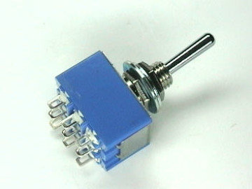

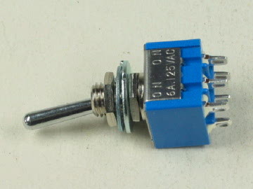

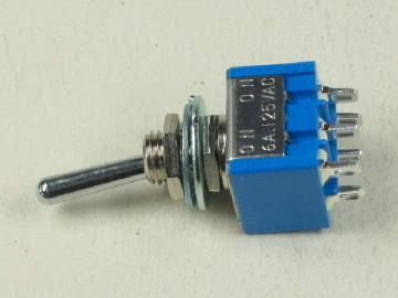

      Aber ob ich so ein oschi als Schalter haben möchte? Ich weiß net so recht!
      Gut, mein bedenken ist nur, das dieser evt ausversehen umhebelt und mir mein Komplettes Auto Stromlos macht, oder sind diese extrem Starr?
      Also das mit den Kugelpfannen hat damals wunderbar funktioniert, und wenn du halt merkst es ist zu Stramm, dann machst ein wenig weg, aber nur a Mugaseckele weg, sonst darfst wieder von vorne anfangen.
      Von Messing halt ich generell nicht viel, kp warum , aber zu weich.
      Alu Köpfe sagen mir in zukunft auch nichtmehr zu.

      @FG Chris Ich nutze diese hier amazon.de/GoolRC-Flysky-FS-GR3…09563960&psc=1&th=1&psc=1
      Diese gehen leider nur bis 6Volt...
      ich kann den Lipo auch direkt am empfänger ansachließen, nur weiß ich eben nicht, wie lange er das mit macht?
      Es würde auch gehen, dass du mittels Spannungsteiler/-regler den Empfänger mit 6V versorgst und parallel dazu den Plus- und Minuspol der Servos direkt mit dem Akku verbindest und dann lediglich dein 6V Signal vom Empfänger erhältst.
      Ist ja prinzipiell ein externes BEC, ein bisschen gefrikel, weil du ja zwei Stecker pro Servo hast, aber dafür halt viel Dampf.
      Ah da fällt mir auf, dass die Akkus ja 8,4V vollgeladen haben, da wird ein externes BEC das vernünftigste sein, auch wenn es etwas Gewicht ins Auto bringt :aetsch:
      Was wiegt so ein BEC, warte ich wiege meins, :stop: ich habe geschrieben gehabt, ich gehe da nicht mehr ran, war ein gefrickel das alles da rein zu bekommen was da halt so rein Muss.
      Rein Theoreitsch hätte ich im Akku Fach Platz ohne ende, aber mir ist aufgefallen, ich muss erstmal wieder alles neu Holen, Lötkolben verreckt, Lötzin alle, kein Millimeter Kabel mehr daheim....
      Aber ich muss nochmals da ran, irgend was passt da nämlich nicht, und dannkann ich auch gerne meine Verschaltung Preis geben .
