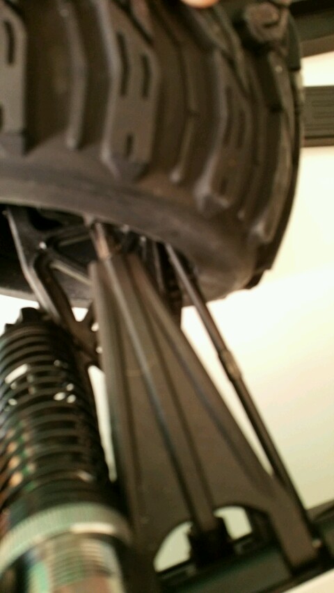

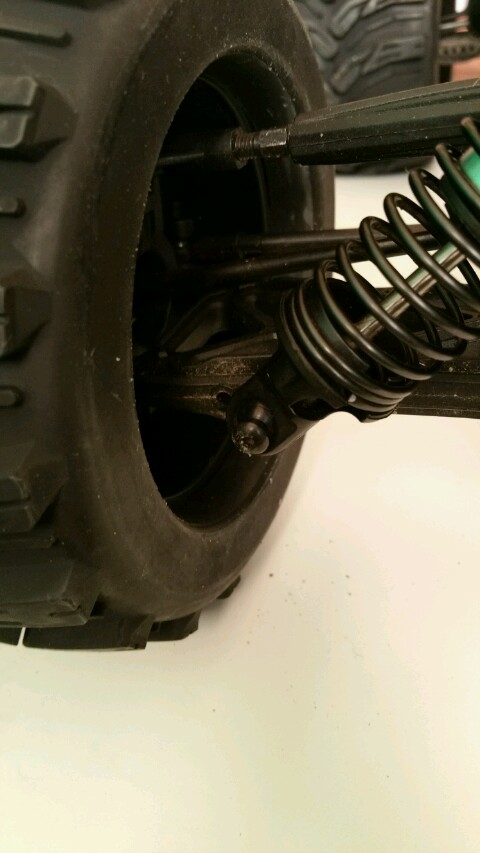

Hab mich über deinen Absima mal etwas schlau gemacht, der Innendurchmesser der Radmitnehmer beträgt 8mm also brauchst du logischer Weise auch ne Spurverbreiterung mit 8mm Innendurchmesser.
Diese hier hab ich gefunden: Spurverbreiterung 1/8 für 17 mm Radmitnehmer, 4 Stk., Carson 205645 | eBay .
Miss mal nach wie dick die Stifte beim Absima sind, wenn 3mm , dann müsste die Spurverbreiterung passen.

Ok habe das am Foxx mal gemessen.
Achse: 8mm
Stift: 3mm
Müsste passen.
