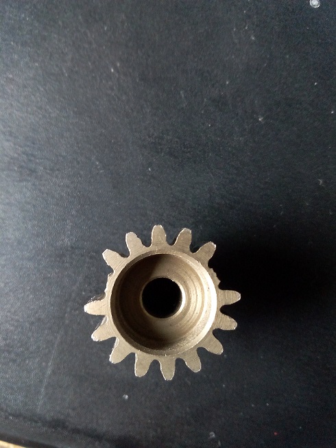

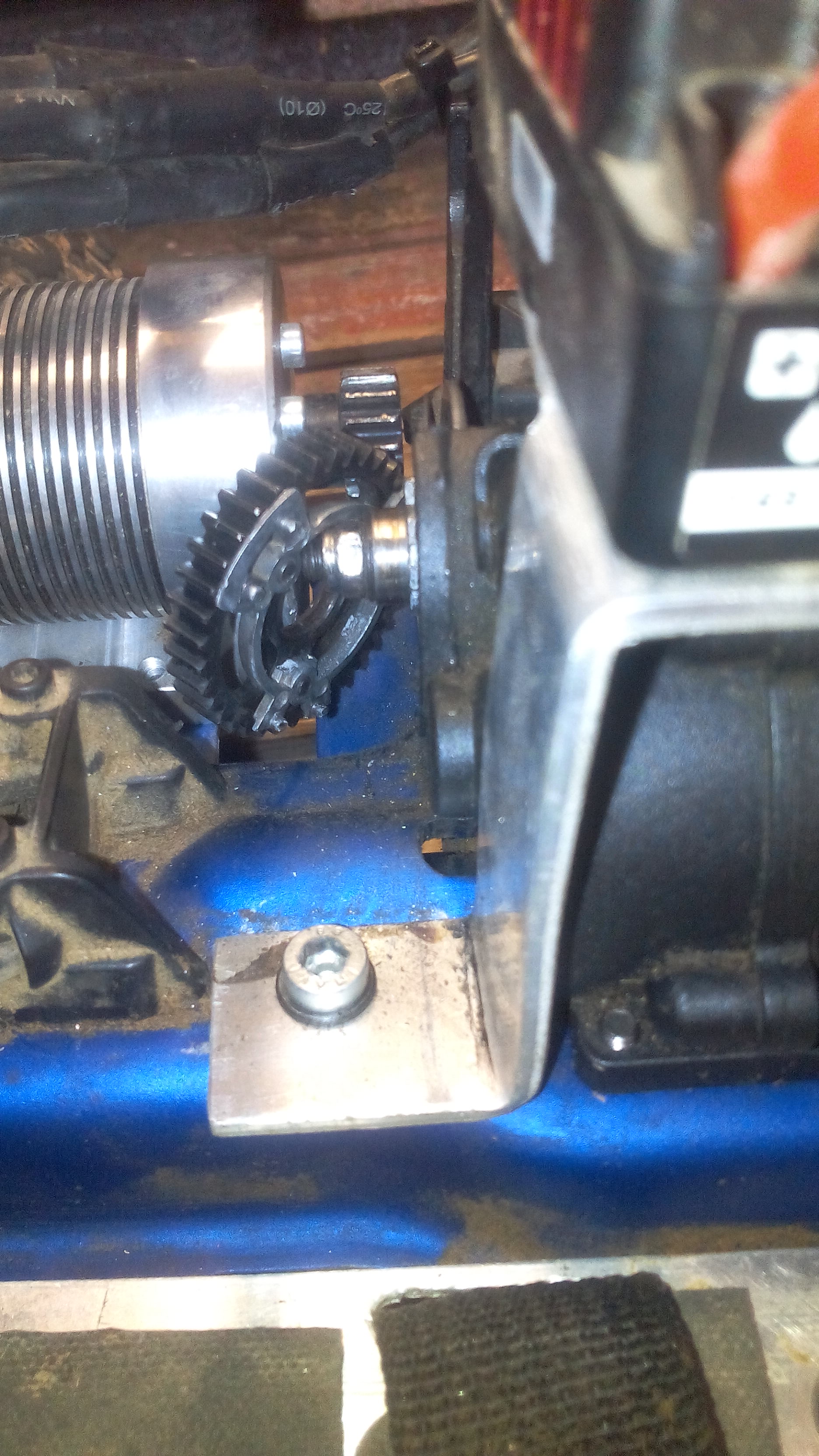

      Grund ist der. Habe jetzt alle möglichen Stahl-Hauptzahnräder durch. Hpi, Integy sowie auch aus Amiland importiert das HotRacing HZ.
      Leider ist es nun so, dass es mir das HPI ja zerlegt hatte, dass Integy hat auch nur eine wirkliche Fahrt mitgemacht und bei dem HotRacing ist mir der Alumitnehmer gebrochen.
      Den Mitnehmer hätte ich nochmal da, allerdings nicht die Alu Kupplungsbacken für den Slipper.... Davor ist mir das Kunststoff-Ausgangszahnrad im Getriebe gebrochen.
      Das witzige ist eigentlich, dass hier Stahlzahnräder brechen... Das Kunststoffzahnrad im Getriebe ist über 12 Jahre alt und hat alle Fahrten mit dem Revo bis dato überlebt. Dem mach ich nichtmal einen Vorwurf.
      Dass allerdings sämtliche Stahlzahnräder verrecken ist mir schleierhaft. Ritzelspiel passt perfekt und ich fahr ja nur an 4S, das ist jetzt nicht unbedingt überzogen....
      Punch ist auch schon auf ein Minimum eingestellt.
      Mal schauen ob jetzt das HR HZ hält. ist halt der Alumitnehmer gebrochen. Leider habe ich grad keine Lust da wieder Geld zu investieren... Deswegen wird der Revo jetzt erstmal wieder ein paar Monate stehen.

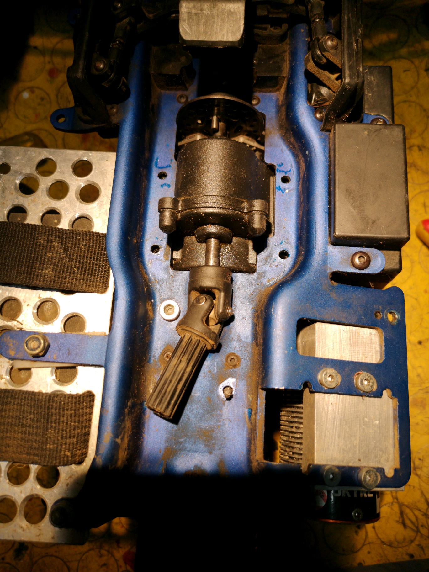

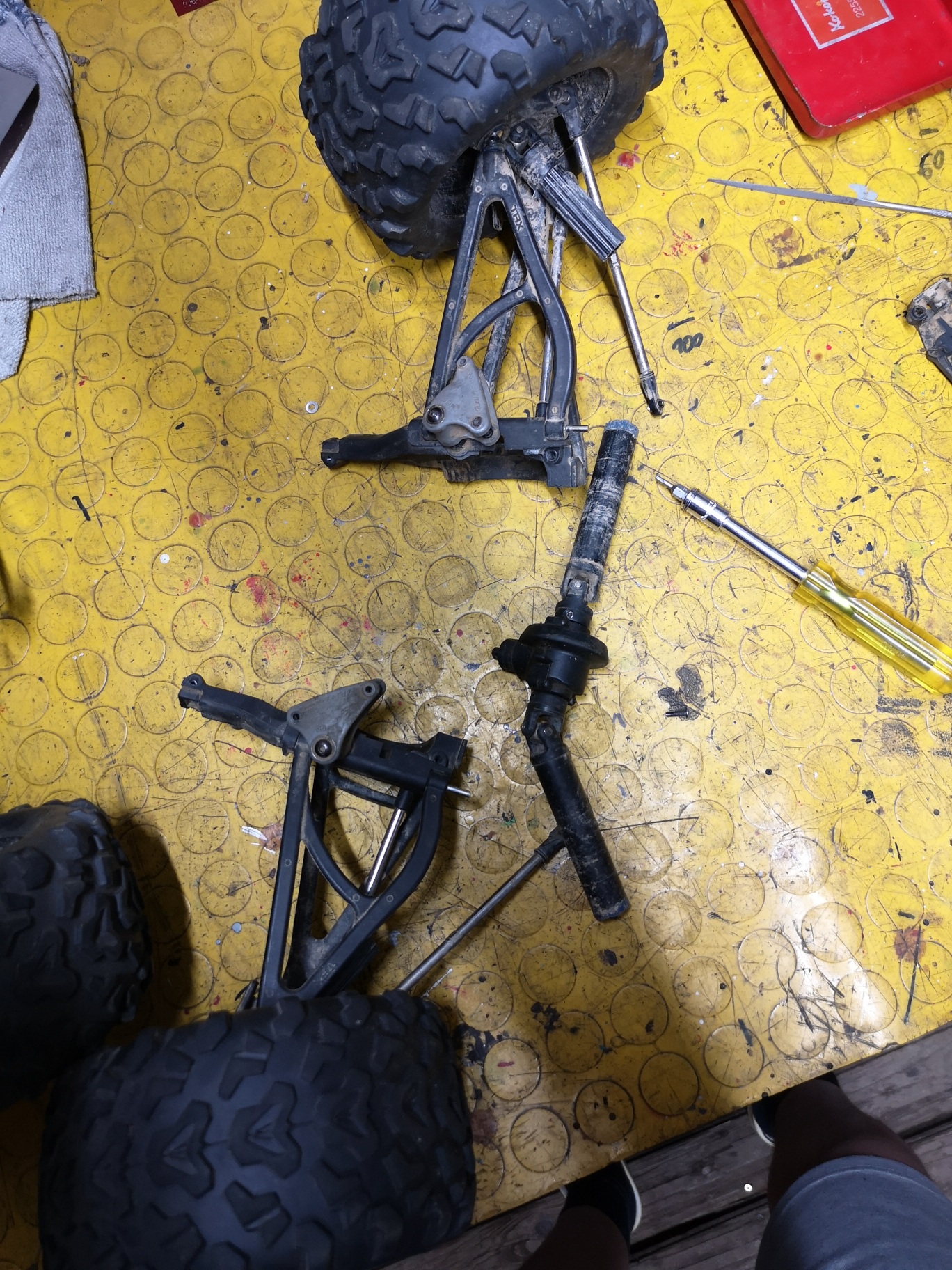

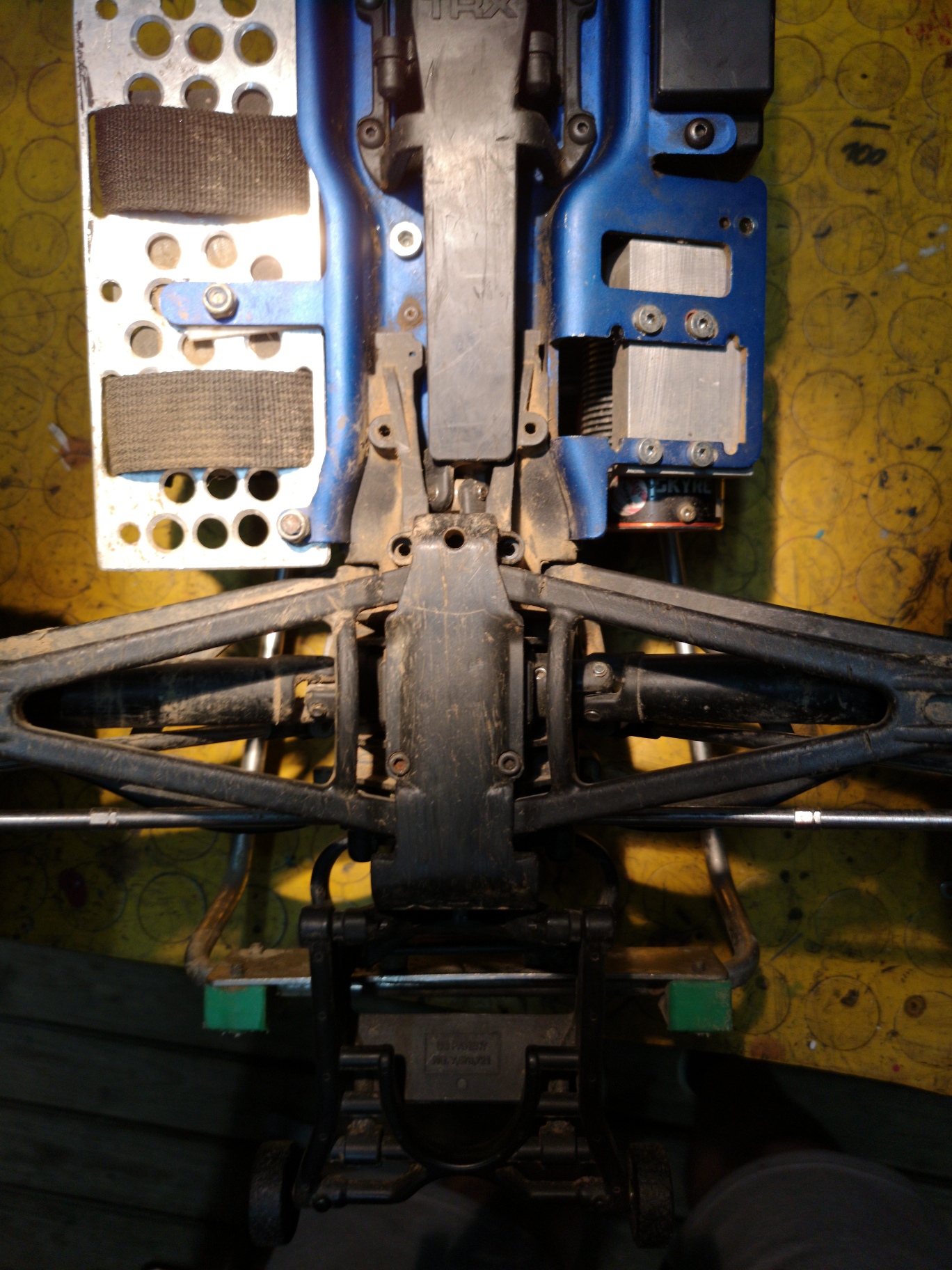

      So nach ner Ewigkeit habe ich heute den Revo mal wieder zusammengebaut.
      Als ich fast fertig war ist mir dann aufgefallen, dass ich das Diff verkehrt herum eingesetzt hatte und ich durfte alles wieder zerlegen.
      Da ich keine wirkliche Ahnung mehr hatte welche Schraube wohin gehört, habe ich alles so wies halt passt zusammengeschraubt.
      Bei zwei Schrauben an den Dämpfern hatte ich mich dann vertan und musste demontieren. Dabei ist der Sechskant der SChraube rund geworden.
      Also mit ner Dreikantfeile nen SChlitz eingefeilt und mit nem Schlitzschraubenzieher rausgedreht.
      Anbei ein paar Bilder. Im Allgemeinen ist der Revo eher in einem Wartungsbedürftigen Zustand. Viele Kugelköpfe sind ausgeschlagen und was die Kugellager machen weiß ich auch nicht. Manschetten der Antriebswellen sind ebenfalls nicht mehr vorhanden oder halb abgerissen. Die braucht man aber eh ned wirklich.
      DIe Aufhängung und Dämpfer sind an den Verschraubpunkten auch ausgeschlagen.
      Fahren werd ich vorerst leider nicht können da ich ja den Empfänger im Losi verbaut hatte und der alte vom Losi nen defekten Kanal hat. Beim Revo braucht man aufgrund der beiden Lenkservos auch alle 4 Kanäle...
      In der Vergangenheit hatte ich ja immer wieder Probleme mit dem Kunststoffgetriebe.
      Hatte mal überlegt auch das Mitteldiff vom E-Revo umzubauen.
      Hat da jemand Erfahrungen damit?
