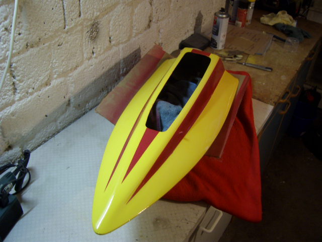

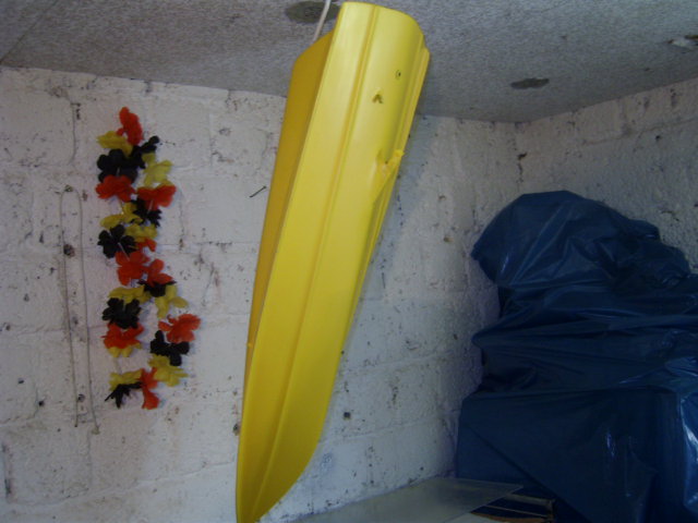

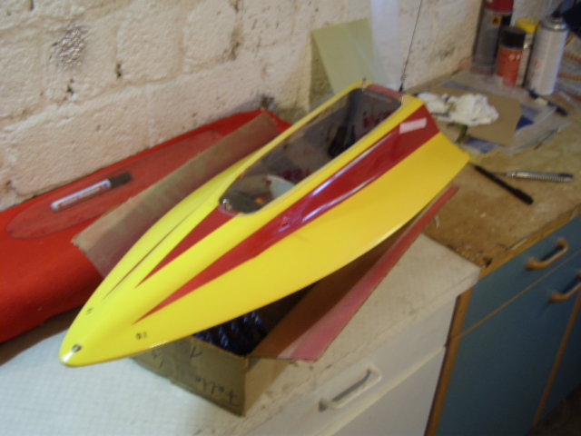

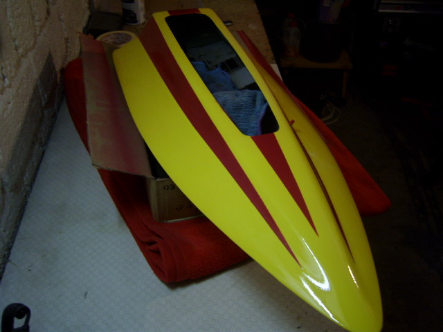

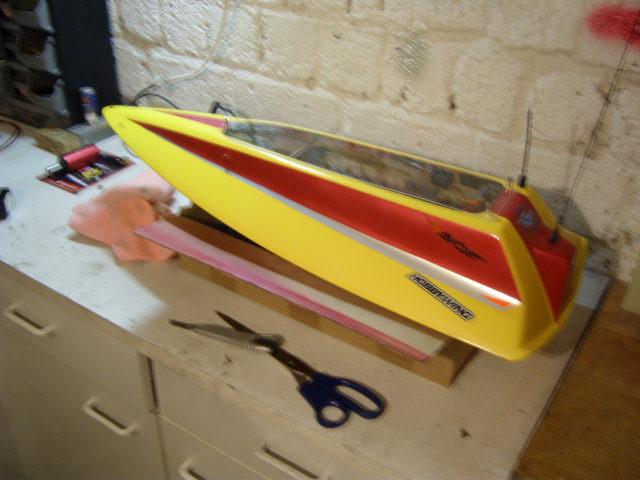

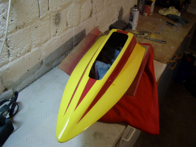

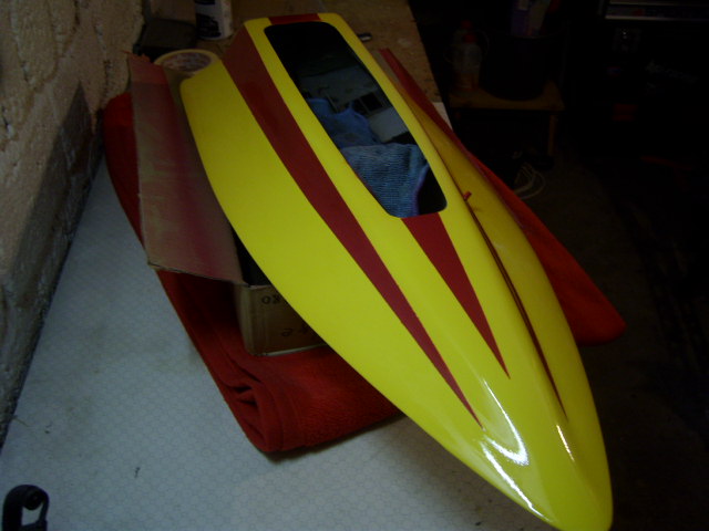

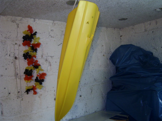

      Moin,bin derzeit am Fertigstellen einer Gundert Mono Eco-Race ,das Mono ist für meine 12 Jährige Tochter
      da Sie auch grosses Intresse an Booten hat,soll sie jetzt eins bekommen das sehr wendig ist,und man einiges tun muss um es zum kipen zu bekommen da es wie auf Schienen fährt.
      Werde die Tage weiter berichten,Regler hab ich schon warte noch auf den Leo 36er Baugrösse neue Welle ect.
      Lackiert hab ich es auch schon,wird noch bissl hübsch von innen gemacht und bekommt noch eine Plexiglasabdeckung die mit drei Senkkopfschrauben verschraubt wird damit das ganze dann Wasserdicht ist :thumbsup:
      Gruss
      Frank ;)

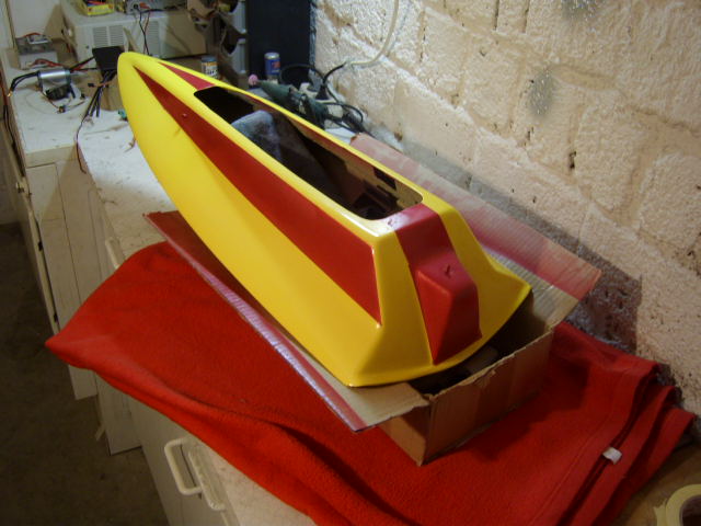

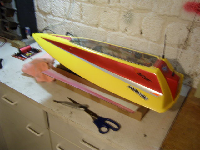

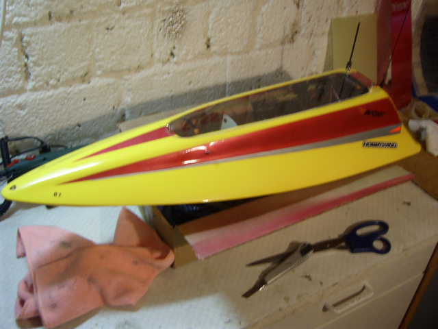

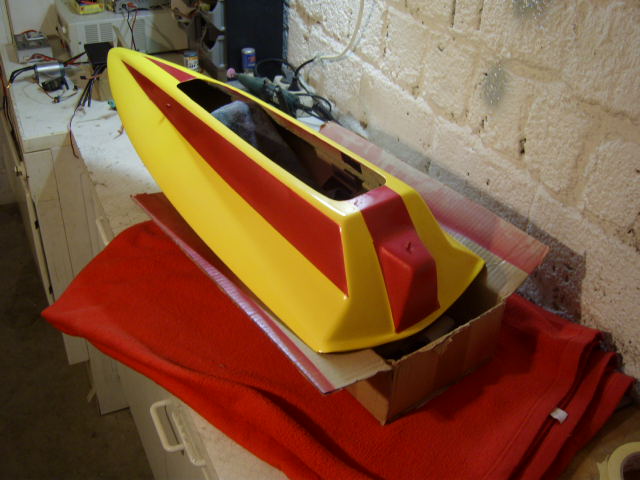

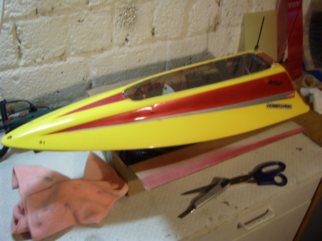

      habe jetzt eine 0,8mm Plexiglasabdeckung zurecht geschnitten,jetzt warte ich nur noch auf den Leopard 3674/1200kv und die Wakü dann kann der Einbau der Elektrischen Kombo beginnen.
      Regler ist der neue Seaking V3 90A, und ich dachte erstmal an ein 4S Setup kann man ja noch erhöhen da der Regler bis 6S kann :banger:
      Hier noch Bilder von der Abdeckung
      Gruss
      Frank ;)

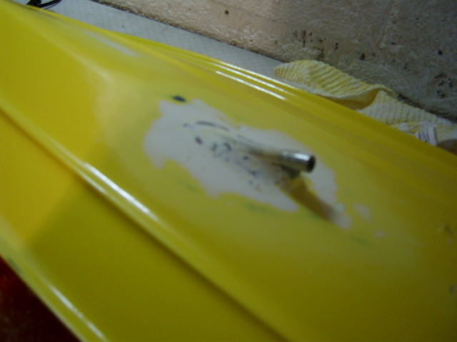

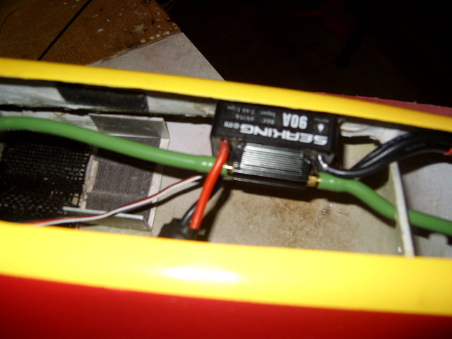

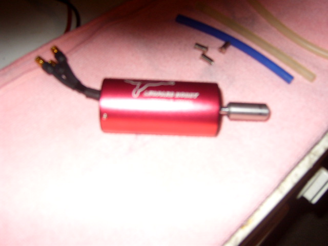

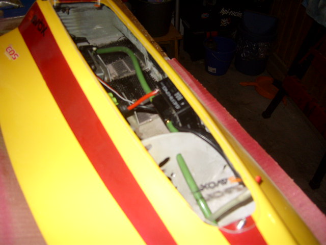

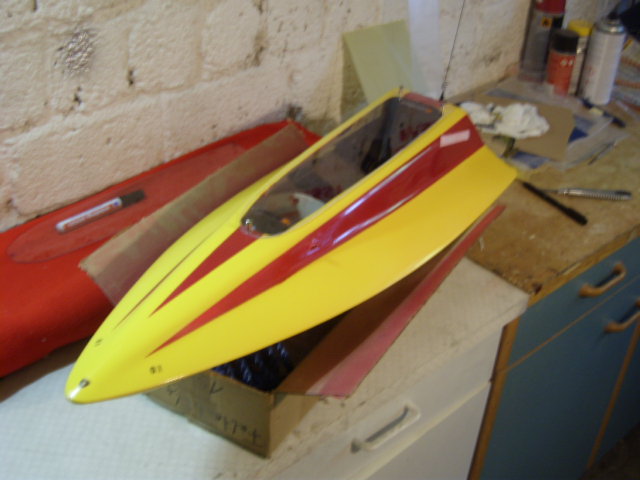

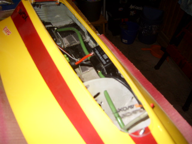

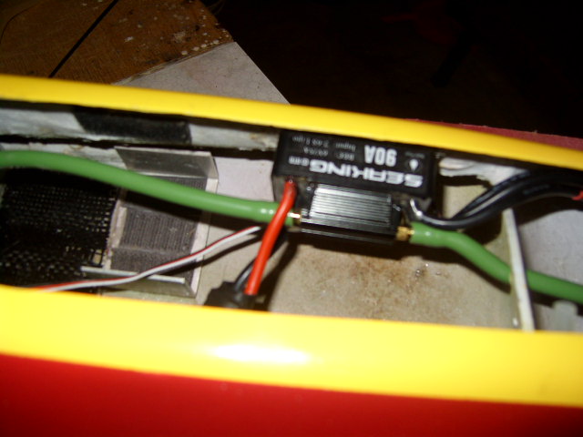

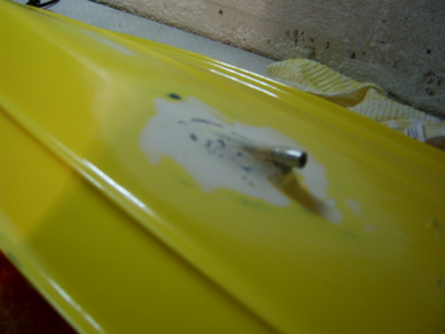

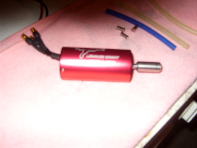

      Servus,so heute den neuen Seaking V3 90A Regler eingebaut, Ein/Aus-Schalter für den Empfänger sowie den Empfänger
      neue 4mm Starre Welle mit 45mm Carbon-Prop.Motor Leopard 3674 1200KV muss ich noch einbauen sobald der Wasserkühlmantel (WK) da ist.Antennenröhrschen gesetzt ,und schon mal den Kühlwasserleitung zum Regler verlegt.
      Gruss
      Frank ;)
