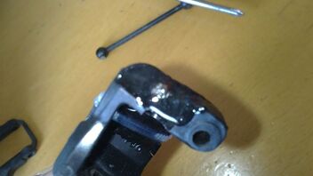

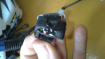

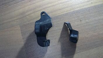

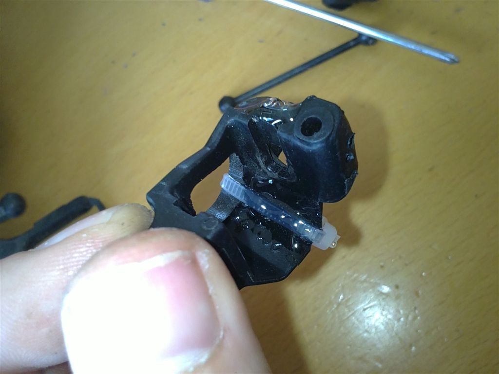

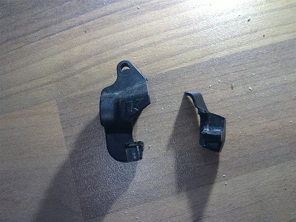

      nachdem mein zweiter seinen mini-inferno quasi gegen die wand gesetzt hat.
      war die aufhängung geschichte...

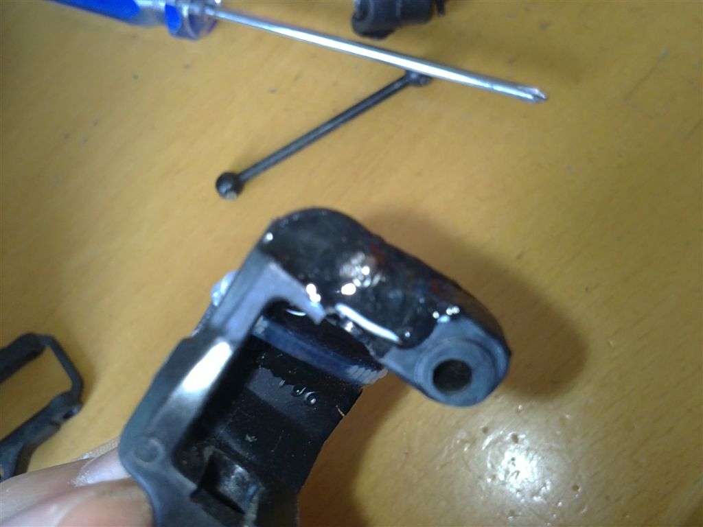

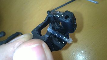

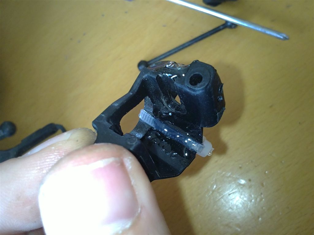

      da mir 20€ inkl versand für ein olles plasteteil zuviel waren, hab ich überlegt das ganze wieder zu flicken.

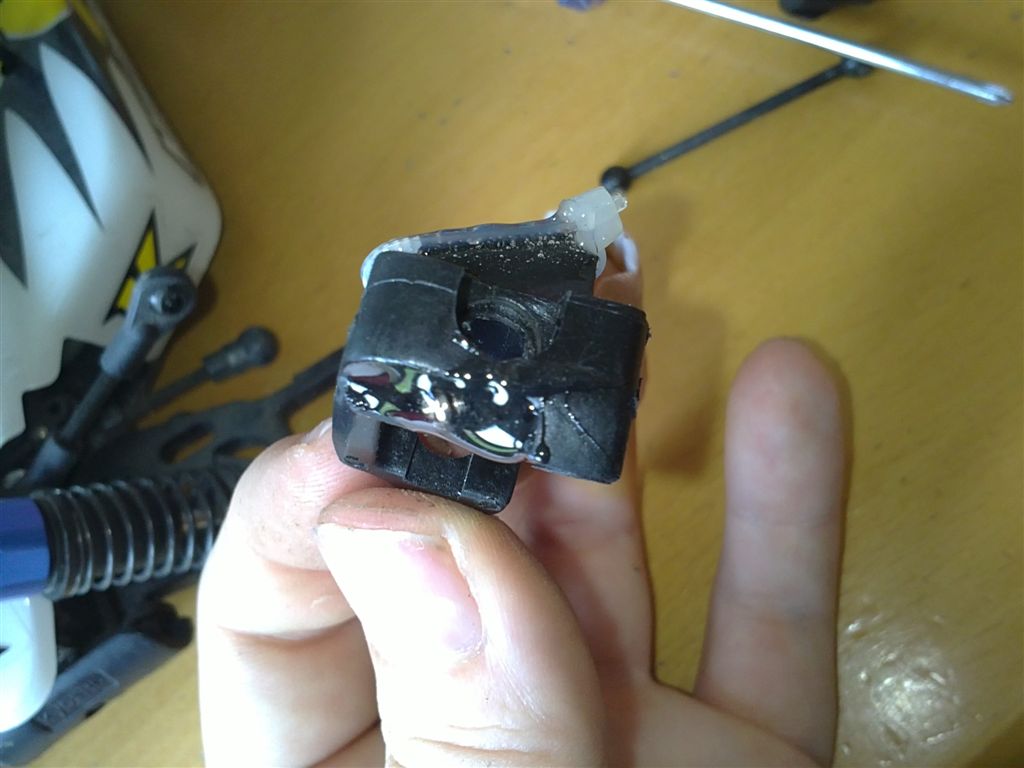

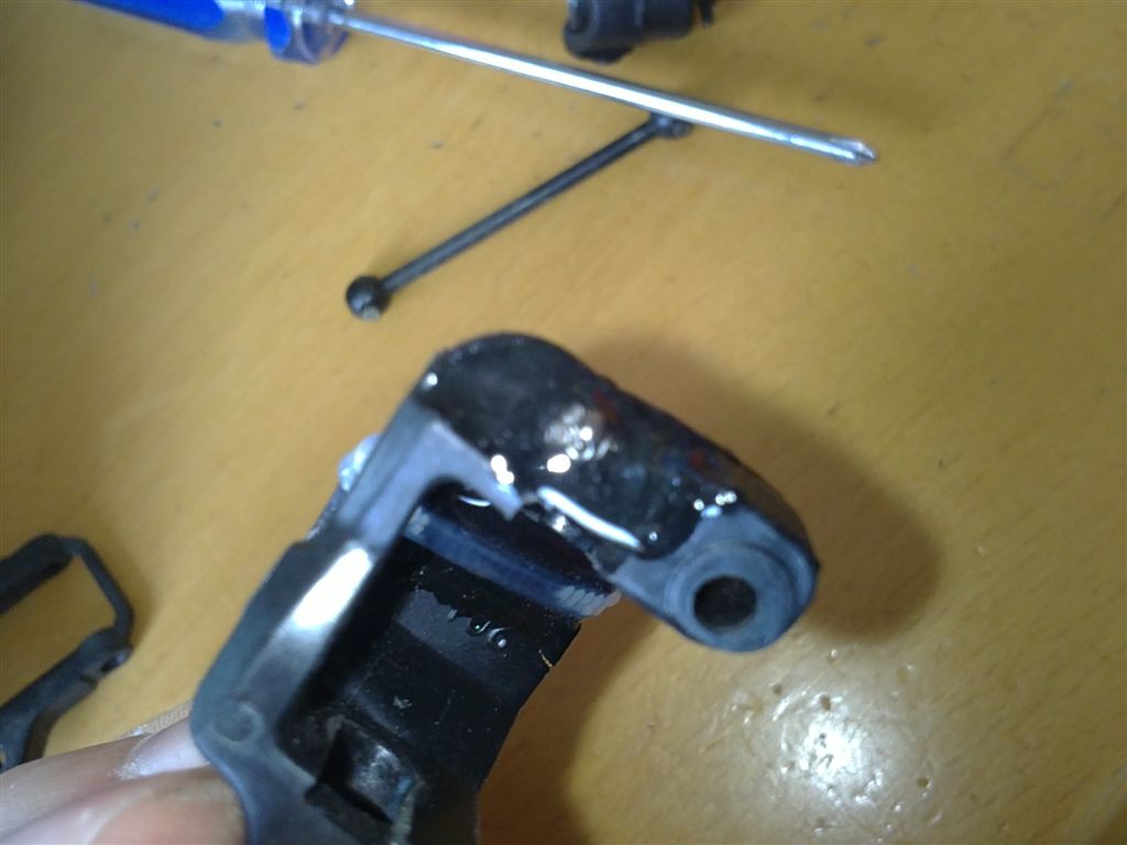

      gar nicht so einfach bei dem kleinen ding :S
      aber mit hilfe einer gewindeschraube, nem kabelbinder und eine bierkapsel voll 5-min-epoxy wars vollbracht.
      mal sehen wie langs hält, dann am besten gleich gegen aluteile tauschen.
