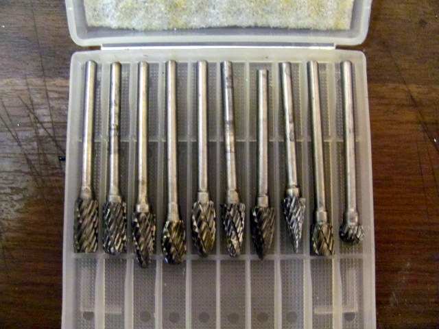

ein Satz Fräser ( ich habe mich für Wolfram-Carbidentschieden, siehe Bild )

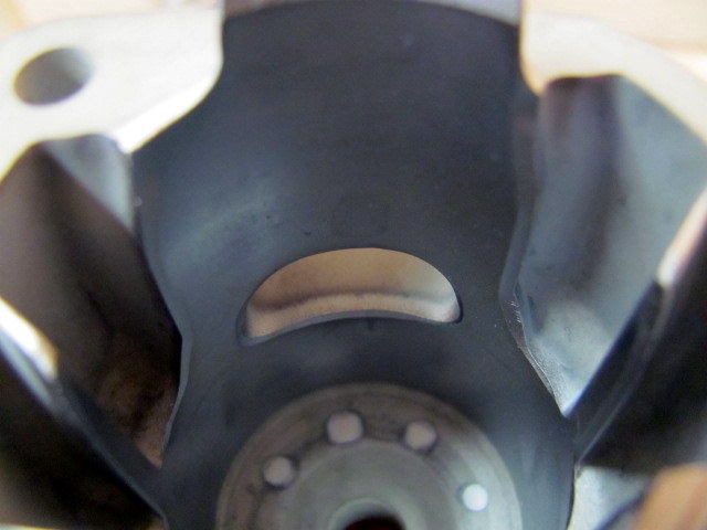

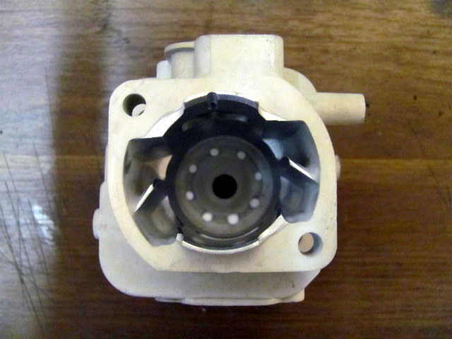

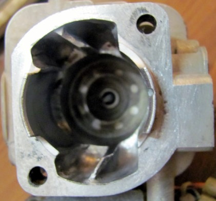

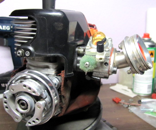

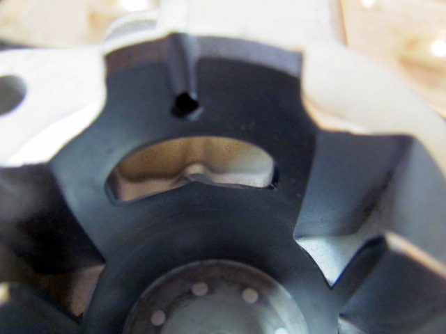

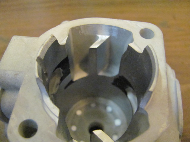

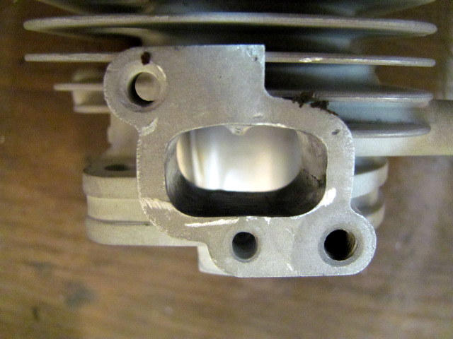

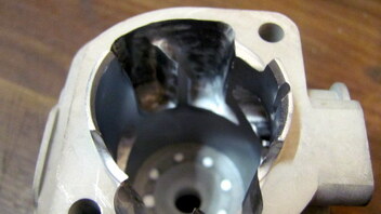

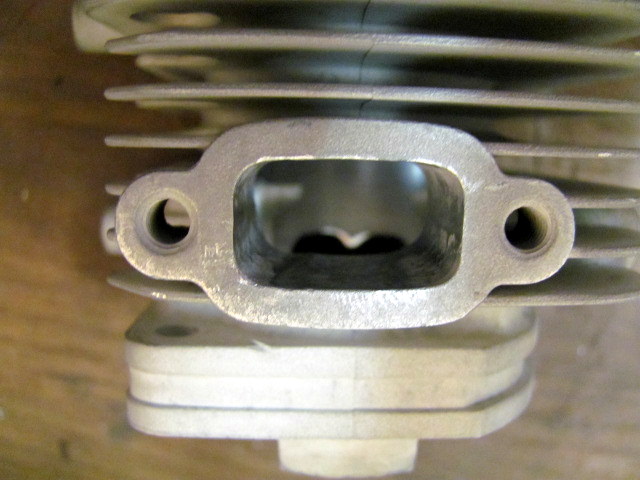

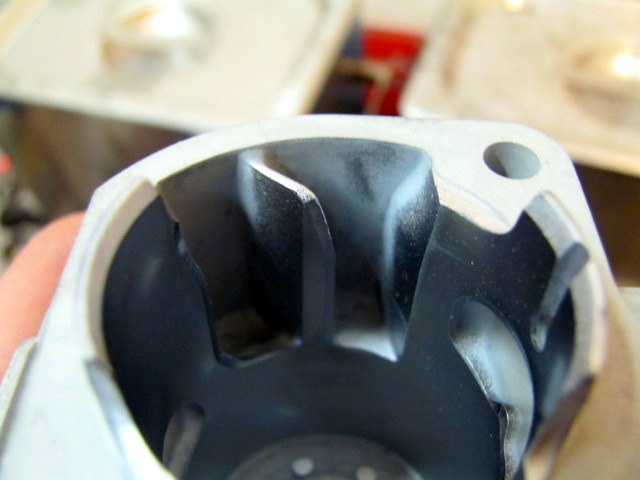

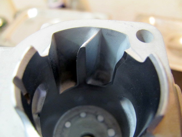

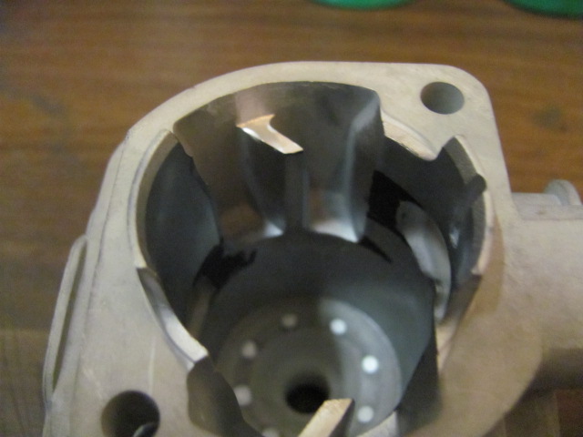

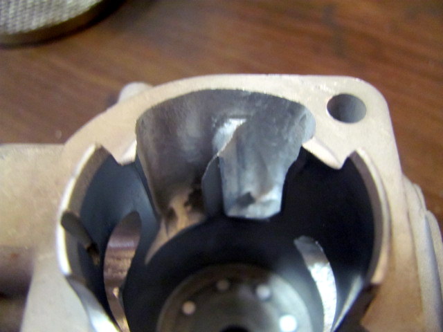

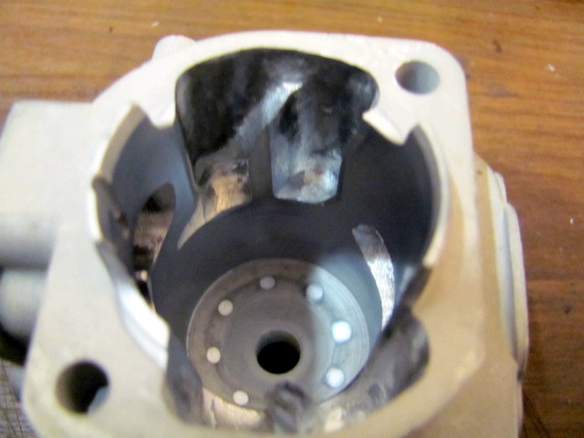

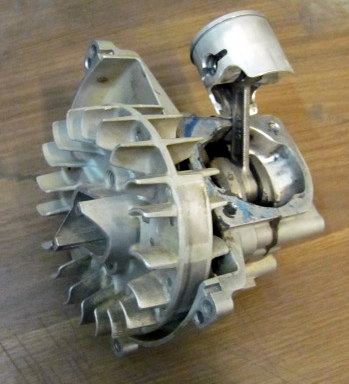

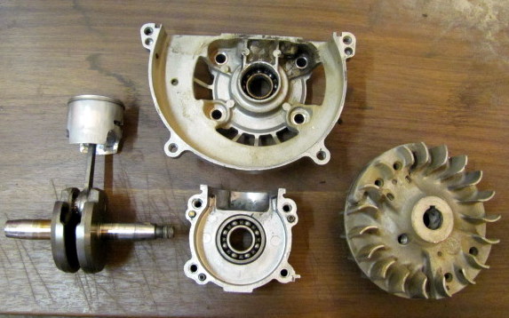

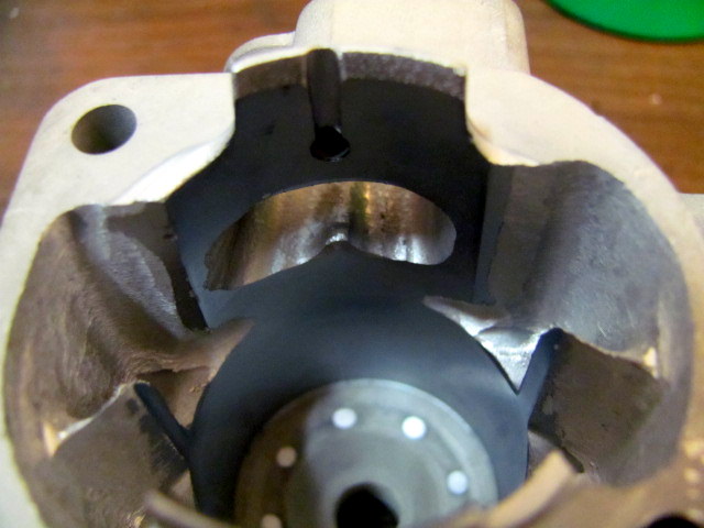

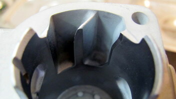

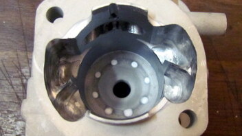

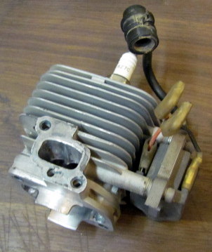

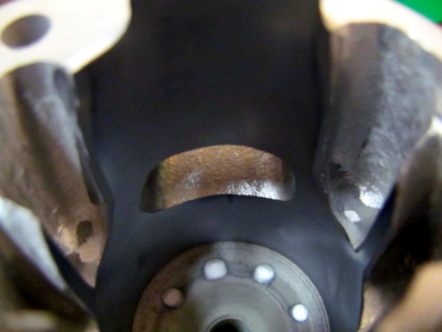

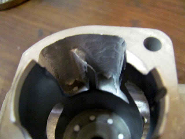

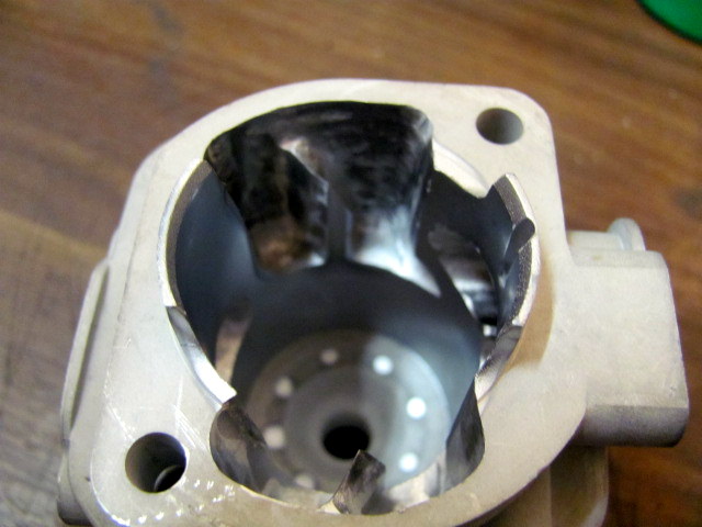

Anbei ein paar Bilder des defekten Motors.
