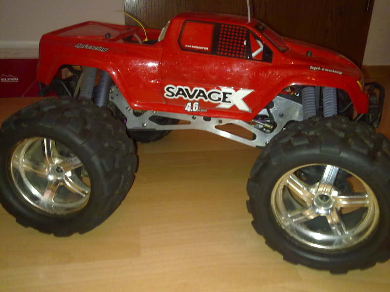

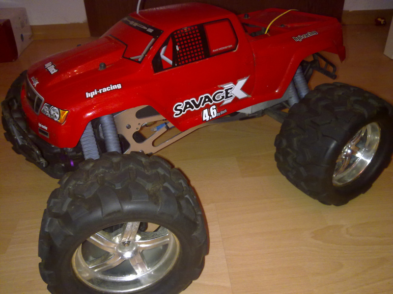

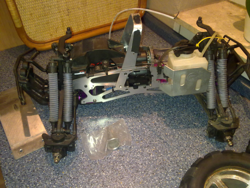

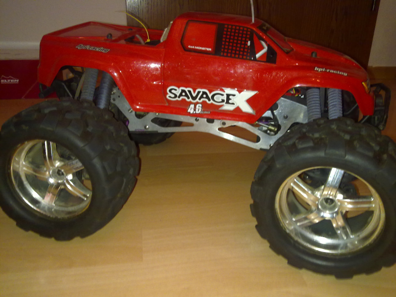

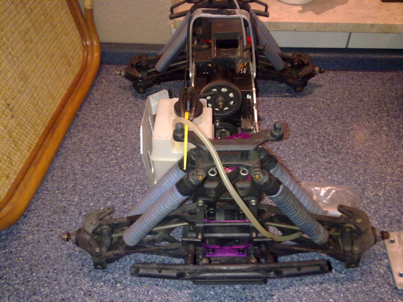

      Hi @ All...also mein Savage ist daaaa ;)
      Und das Tolle daran ist, er hat anstat Antriebsknochen, Kardanwellen verbaut...schön stabil.

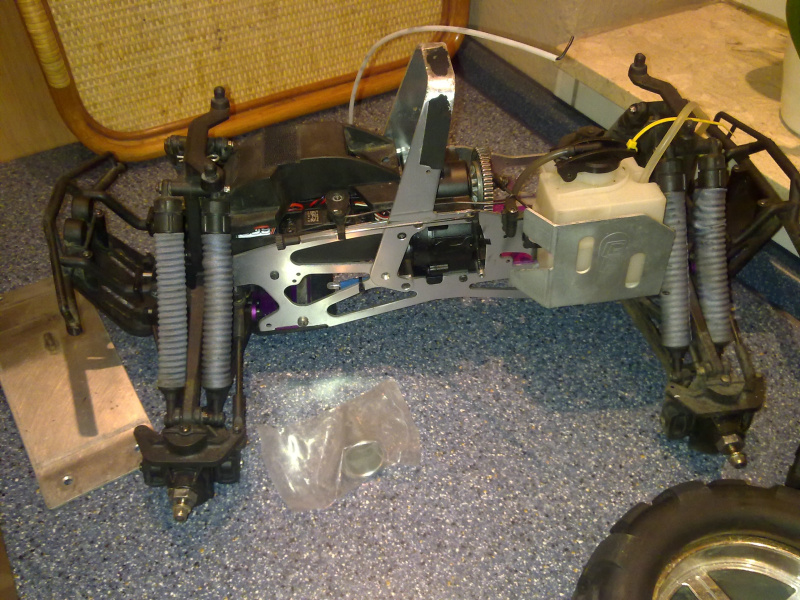

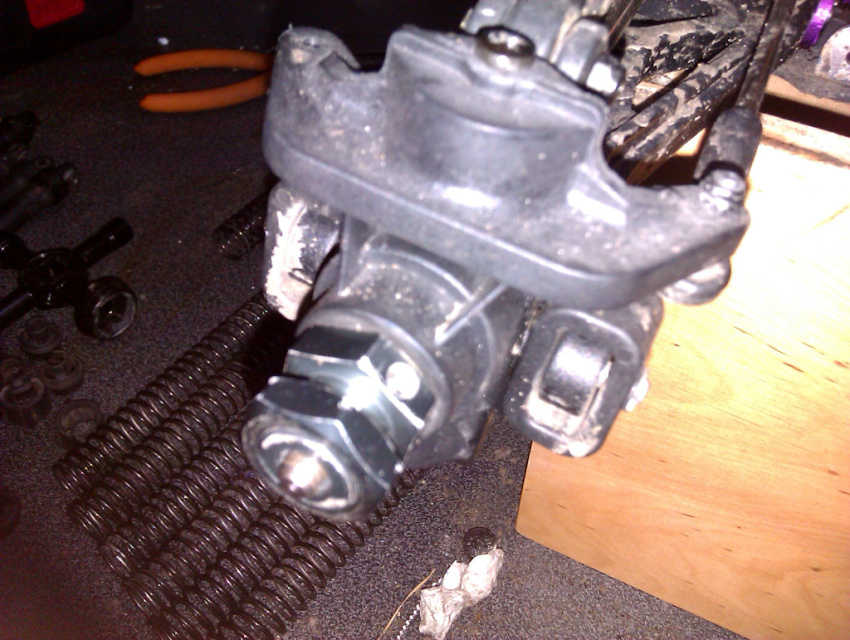

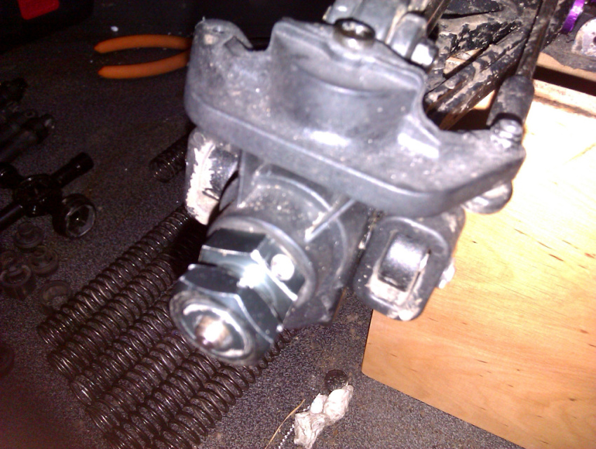

      So heute habe ich dem Savage mal 17mm 6kant Mitnehmer verpasst, wollte mir keine neuen kaufen sind ja auch nicht so einfach zu finden, und wenn, dann sehr teuer^^.
      Also habe ich mir welche vom MTA S50 genommen, hatte ich noch rumliegen. Natürlich habe die nicht so ohne weiteres gepasst.
      denn der savage hat zwar ne 6mm Welle aber nur am Ende, da wo das Loch für die Mitnehmerstifte ist, ist die welle 8mm Dick, als habe ich mir kurzerhand nen 8mm Bohrer genommen und ein knapp 4,5mm tiefes Loch von hinten in die Mitnehmer gebohrt, und siehe da, die Dinger passen wie angegossen ;)
      Nun habe ich die gleichen 17mm Mitnehmer wie ein 1:8er Buggy oder Truggy...ausserdem siehts gut aus...Bilder folgen noch;)
      :goil:Ich wollte die Welt verändern, doch Gott hatte das Copyright! :goil:

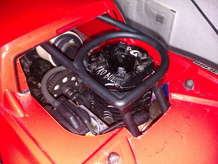

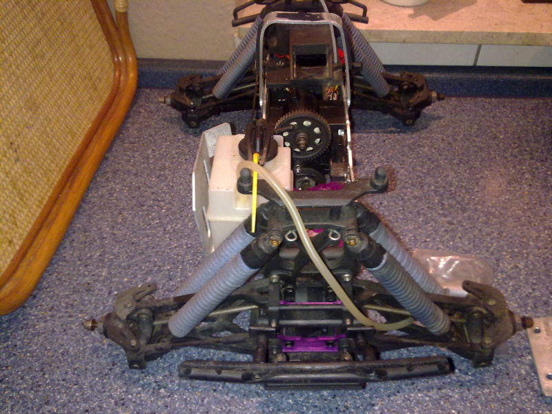

      1 Bild von den 17mm Mitnehmer, im angebauten Zustand, es sind Original TT MTA s50 17mm Mitnehmer.

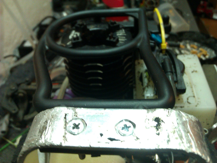

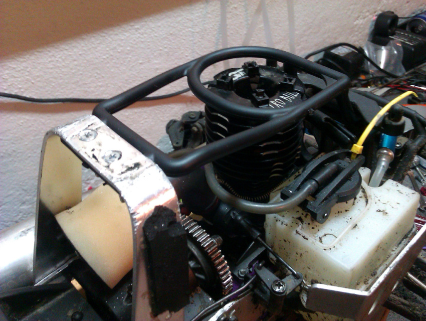

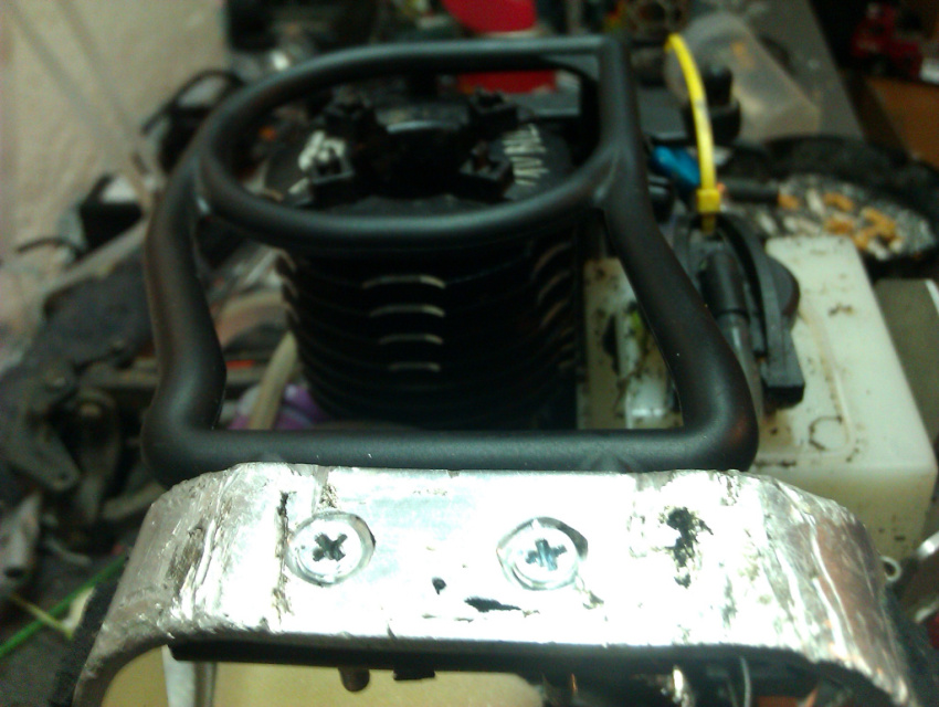

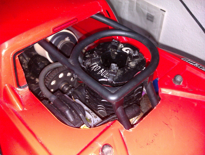

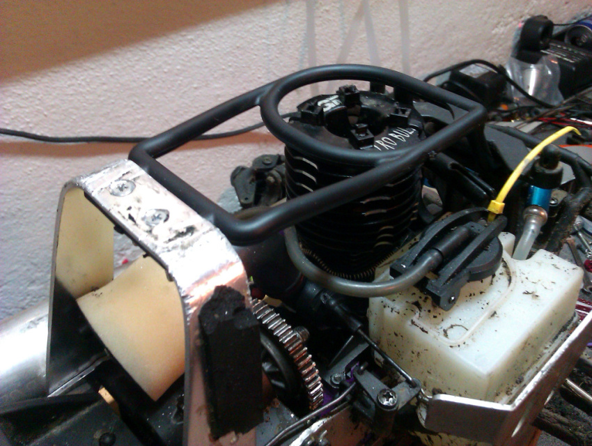

      So habe gestern nochmal ein bisschen gebastelt, wollte unbedingt den Motorschutz verbauen, das das ja normalerweise nicht geht wenn der Alu- Überrollbügel drauf ist, habe ich improvisiert...hier das Ergebnis:
