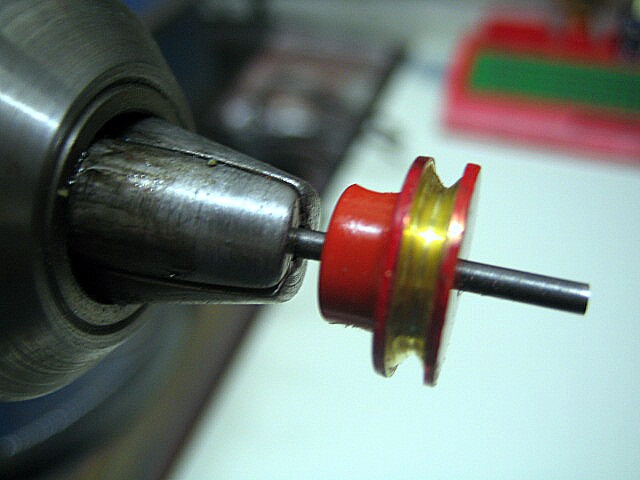

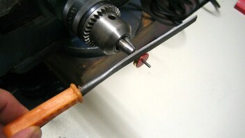

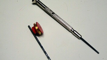

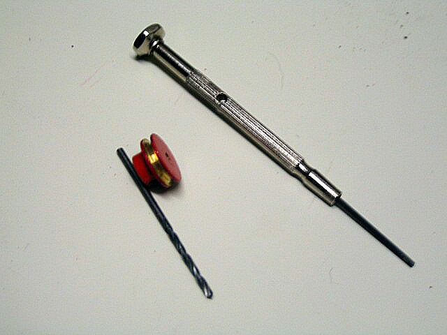

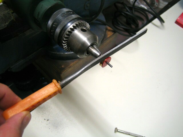

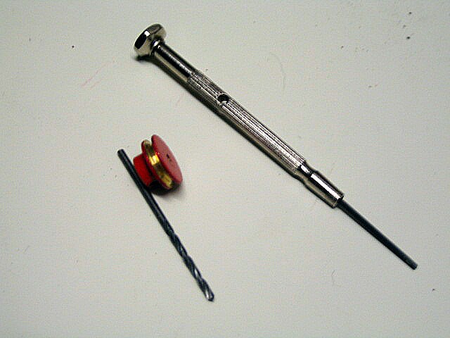

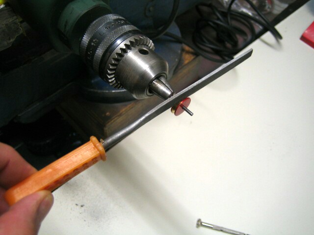

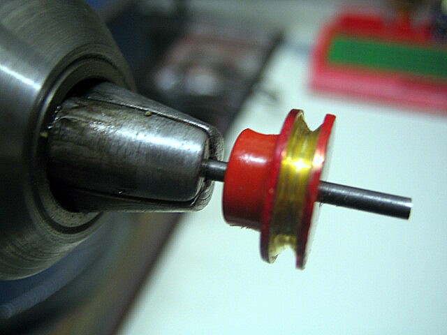

      wie ich schon in meinem o.g. Bericht erwähnte,sind die Möglichkeiten doch recht umfangreich.
      Auch das bearbeiten von z.b. Riemenscheiben ist da kein Hexenwerk.
      Kleiner Tip:
      Für den passenden Innendurchmesser zum fixieren einer Riemenscheibe nehme ich z.b. einen Stahlbohrer.
      Fazit:
      Eine Bohrmaschine ist nicht nur zum Löcherbohren geeignet
