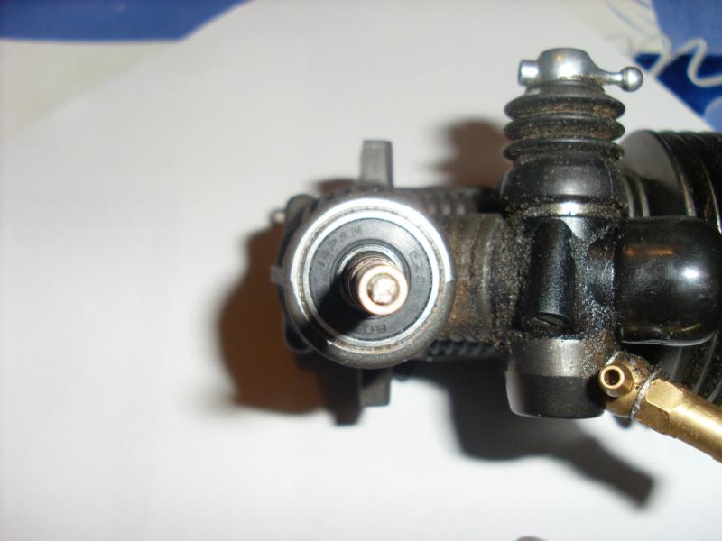

Wie in 3 teufels namen hast das hinbekommen???
Lässst er sich noch drehen???
Wenn er sich noch drehen lässt und er wirklich wie du sagst in der kurbel welle drin sitz,dann nimmst deinen motor und drehst ihh so hin das die welle auf den boden zeigt,und neben zu bei sucht das loch das die schraube evt wieder raus kommt.Nein ich bin nicht die Signatur. Ich sortiere hier nur den Buchstabensalat, den mein Besitzer hier eben fabriziert hat! -
?????????????????? WIE KOMMT DIE DA REIN??????????????????
Kühlkopf ab bauen und dann mal sehen ob man wa sieht,wenn nein dann evt mal backplatte ab und dann creative werden.Nein ich bin nicht die Signatur. Ich sortiere hier nur den Buchstabensalat, den mein Besitzer hier eben fabriziert hat! -
Also,ist die quasi die vom kühlkopf abgebrochen?? darf ich das richtig verstehen???
mach mal ein bild.
Wenn die ab ist hast ein problem,aber da gibt es was von weicon,das nennt sich titanium repair,aber ob das so gut ist?? ich denke du kannst einen neuen motor kaufen.Nein ich bin nicht die Signatur. Ich sortiere hier nur den Buchstabensalat, den mein Besitzer hier eben fabriziert hat! -
So,jetzt komme ich der sache sehr nahe.
Ich dachte sie sei in vergaser rein und so.
Aber jetzt gibt es 2 dinge entweder du holst dir eine neue welle oder baust si aus und versuchst sie mit einem sehr kleinen bohrer raus zu bohren.
Das sie in sich zusammen bricht.Nein ich bin nicht die Signatur. Ich sortiere hier nur den Buchstabensalat, den mein Besitzer hier eben fabriziert hat! -

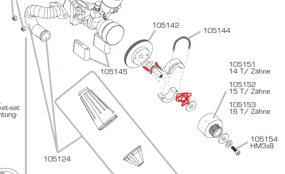

Geh mal dort hin,oder kürze dir deine welle bis zum gewinde und hohle dir einen adapter conrad.de/ce/de/product/223391…A3E25267EC78A043.ASTPCCP1.Nein ich bin nicht die Signatur. Ich sortiere hier nur den Buchstabensalat, den mein Besitzer hier eben fabriziert hat!
h10.abload.de/img/img_6499iplw.jpg
Du hast die obere welle,und du sollst sie so kürzen das sie aussieht wie die untere,und dann kannst den adapter in verbindung bringen.Nein ich bin nicht die Signatur. Ich sortiere hier nur den Buchstabensalat, den mein Besitzer hier eben fabriziert hat! -
So wie du deine u scheiben rausgebaut hast,so baust se auch wieer ein.
google.de/imgres?start=138&hl=…d=1t:429,r:15,s:138,i:143 So sa dein erstes teil aus
Und bei der neuen wo bei dir aussieht wie ein vierkannt ist auch nur 6 kannt.Damit du es an deine kw anschrauben kannst und anziehen kannst,und im selben teil ist auch eine kerbe und da kommen dann die federn rein für deine backen.Nein ich bin nicht die Signatur. Ich sortiere hier nur den Buchstabensalat, den mein Besitzer hier eben fabriziert hat! -
