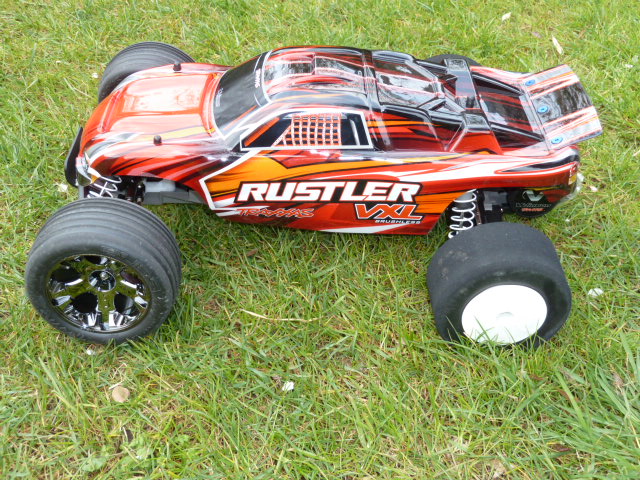

      Und wir haben zusätzlich als Staßenbereifung Mosgummireifen mitgenommen um die Noppenbereifung zu schonen. Jetzt ist die Achse zu kurz. Was nun? ?(
      So haben die erst Fahrt hinter uns.
      - Die blaue Box ist der Fahrtenregler. Habe es herausbekommen wie man sie einstellt. Schön ist am Anfang auch der 50% Modus.
      - Die Moosgummireifen sind sicherlich nicht die besten. Sie sind aber "preiswert" und ich denke auf unserer Straße ist es ausreichend. Wenn ich überlege wie lange die Noppenreifen auf dem Asphalt halten würden und dann wieder 40 Euro fällig sind, wird das für meinen Sohn auf dauer zu teuer. Er hat sich einen Werkzeugkoffer eingerichtet. Wenn wir dann ins Gelände gehen kann er die Reifen tauschen. Oder kennt jemand einen günstigen Alternativreifen?

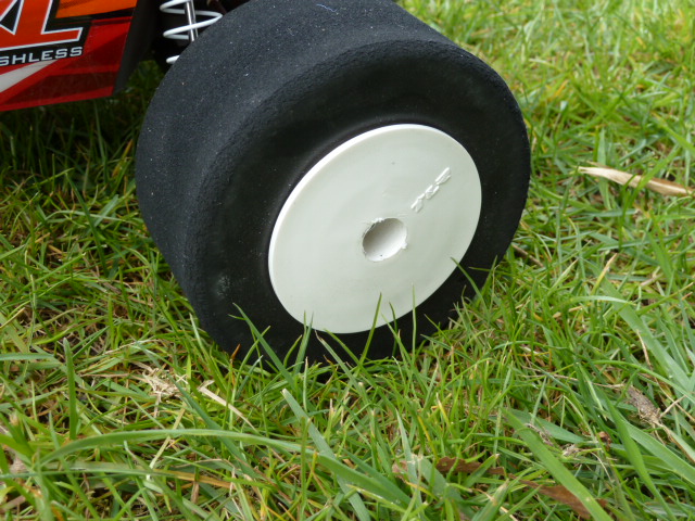

      - An den Felgen musste ich ein wenig wegschleifen. Die Achse für die Reifenmontage vom VXL wären ansonsten zu kurz gewesen. Hat aber soweit geklappt.

      Also ich kann mal ein Foto von dem Fahrzeug mit den Moosgummireifen machen. Sieht aber in meinen Augen wirklich beschissen aus. Und das ist noch geprahlt.

      Da sind sie:
      [gallery][/gallery]
      [gallery][/gallery]
      Auf dem Bild sieht es so aus, als wären die hinteren Räder viel kleiner. Das täuscht ein wenich. Sie drücken sich weiter ins Gras. Bei der Felge sieht man in der Bohrung ein paar Macken. Da bin ich mit dem Fräser angeeckt. Und ihr müsst mir nicht jetzt alle sagen, wie scheiße das aussieht, das sehe ich selber. :D Erfüllt aber seinen Zweck.
