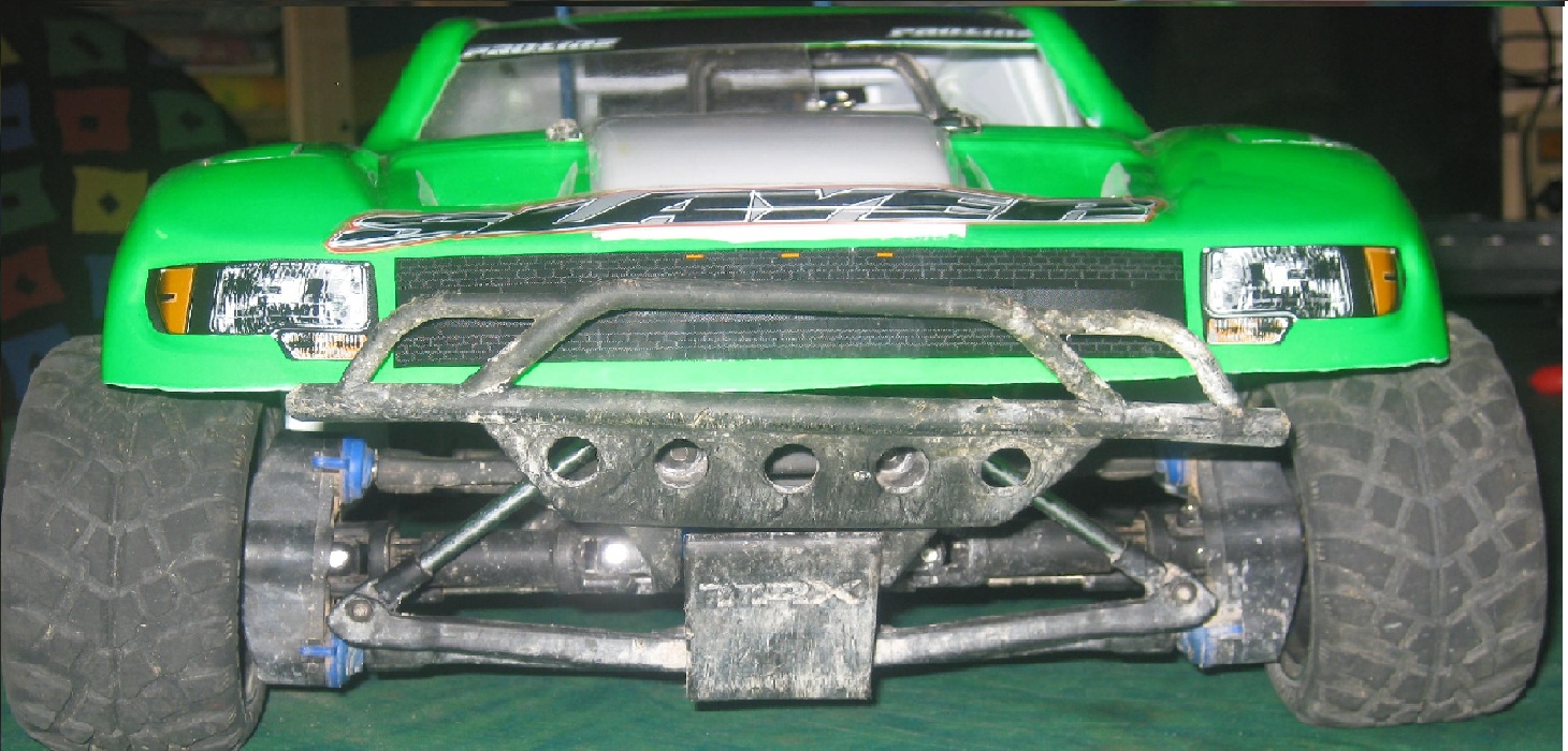

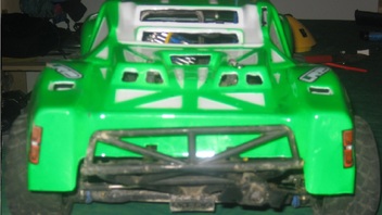

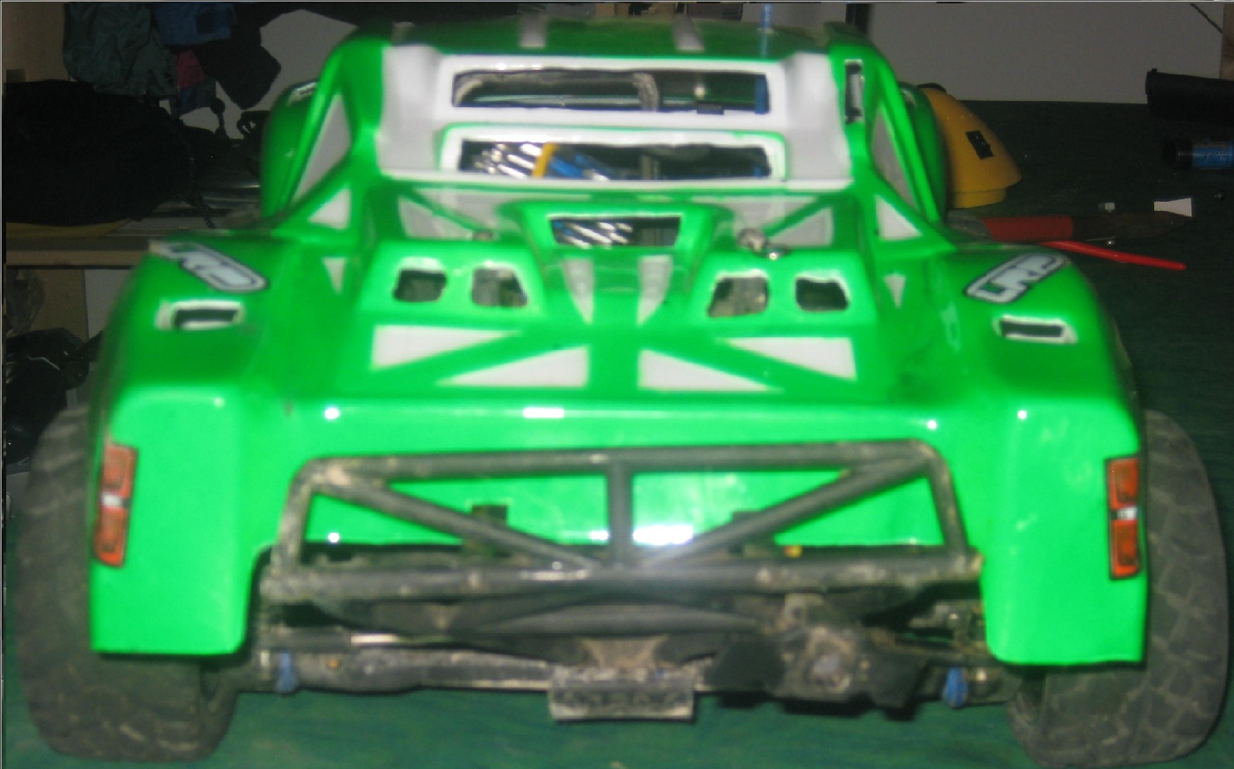

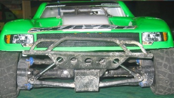

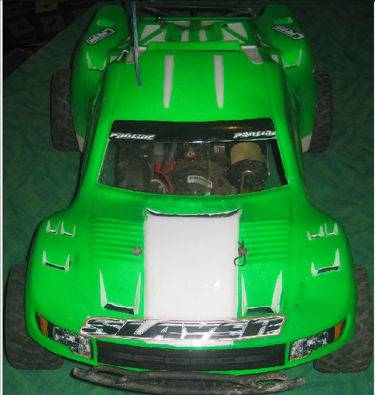

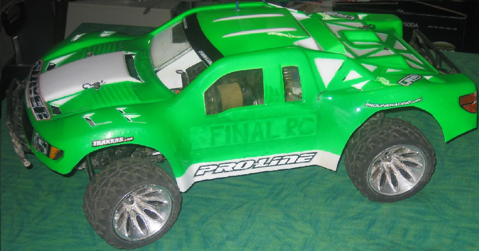

      Neue Karo endlich fertig
      Nachdem ich bestimmt 25 Stunden arbeit in die Karosserie investiert habe, Farben nachbestellt habe und ein paar Nerven weniger besitze, hab ich die Karosserie nun endlich fertig lackieren können. Es sind zwar kleinere Unreinheiten entstanden aber für meinen 1. Lackierversuch bin ich mit dem Endergebniss zu frieden. Aber seht selbst:
      [gallery]1373[/gallery]
      [gallery]1374[/gallery]
      [gallery]1375[/gallery]
      [gallery]1376[/gallery]

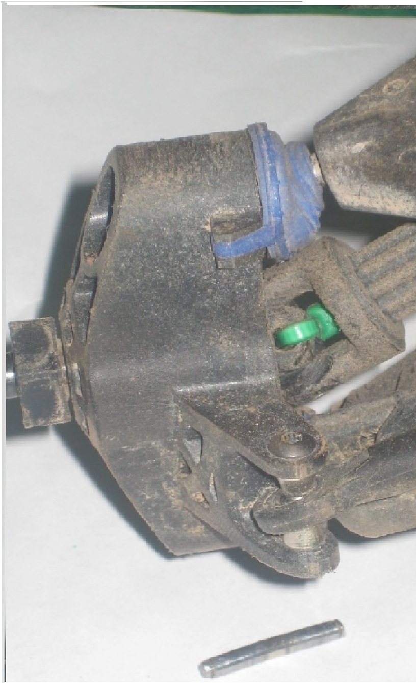

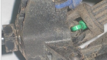

      Mansche wissens schon..ich war heute auf einem Sportplatz mit der neuen Karo fahrn...
      Einen kleinen aber fatalen defekt gab es. Die e-clipse, die die Kardanwelle zusammenhalten haben sich an einer Kardanwelle verabschiedet un dieser Stift ist zur hälfte rausgerutscht und hat sich verkeilt/verbogen. Rausgezogen, gerade gebogen, wieder reingesetzt und weiter gefahren. ging auch solang gut bis sich dieser wieder verabschiedete und ich ihn mit einem Kabelbinder besfestigt habe. hat super gehalten bis der tank leer war und wir eh nach Hause gingen.
      Das ganze sieht jetz so aus un der Stift unter Achse lebt eigentlich an dem Platz des grünen Kabelbinders.
      Ist denjenigen die so ´ne Kardanwelle verbaut haben auch schon passiert oder bin ich der 1. glückliche :D ??
