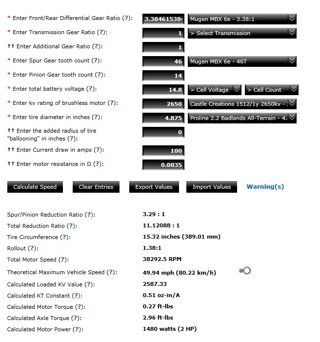

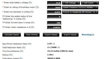

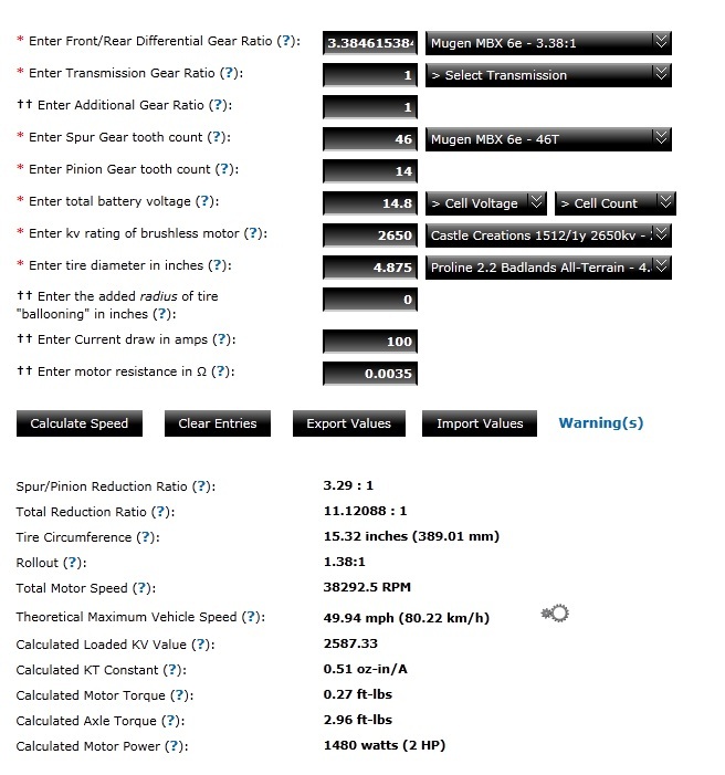

      ich habe mit 14/46 eine geschwindigkeit von 80kmh errechnet
      das ist zuviel im Gras und überhaupt.

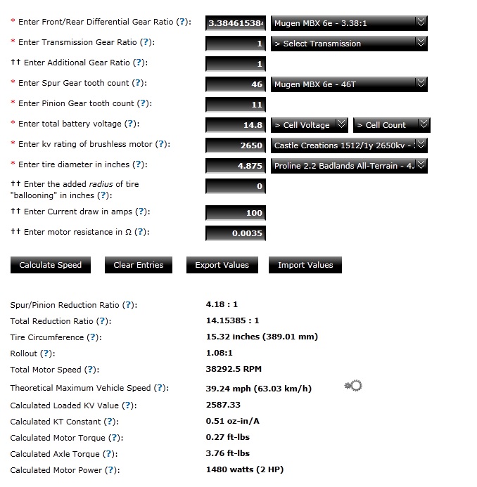

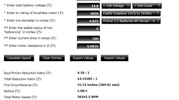

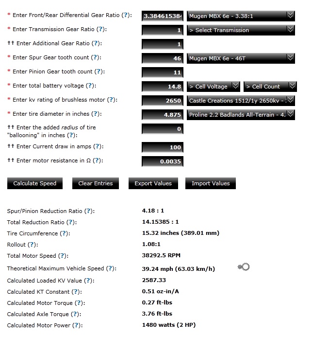

      du must unbedingt auf 11/46z runter dann hast du ne geschwindigkeit von 63kmh.
      shop.in-racing.de/index.php?page=product&info=73
      Dann wird der Motor auch nicht so heiss.
      Überprüfe auch ob du wirklich das 46er HZ montiert hast
        125,11 kB, 656×701, 357 mal angesehen
        130,64 kB, 678×693, 260 mal angesehen

      @Red_Bull mit welchem Programm hast du das berechnet ???

      die Geschwindigkeit kann man hier ausrechnen:
      scriptasylum.com/rc_speed/top_speed.html
