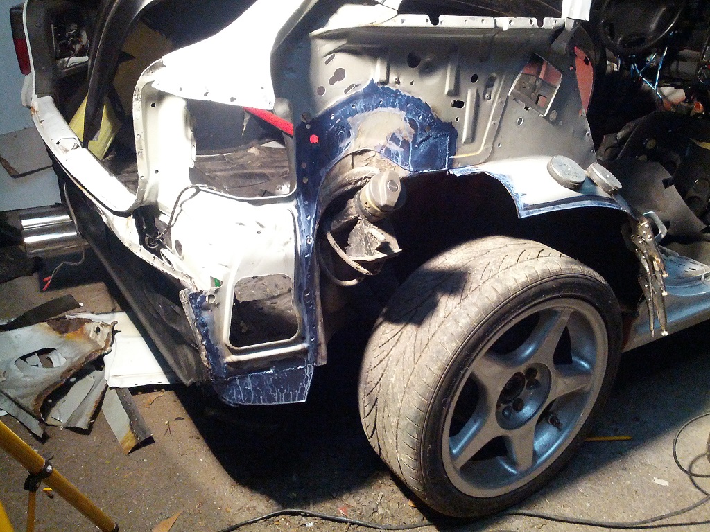

Hab hier noch meinen Zweiten 1:1er der noch in der Bau/restaurationsphase ist.
Ein Opel Astra F Bj 1995. mit einem Austauschmotor 1,6l 75PS von 1992 und nur 133tkm
Den Astra hab ich seit Mai 2007 und 2012 wurde er aufgrund Blechmäusen Abgestellt
Seither habe ich viel Geschweißt geflext gedengelt ....
Das Anfangsstadium nach 1 Jährigem Schlaf
ersten Rost enfernt
Ah ist wohl doch mehr schneid ma auf den Koffer!
Leider war mehr befallen als zuvor gedacht, hilft aber nichts nun isser schon aufgeschnitten
Erst einmal die ganze braune Pest entfernen und den Rest richtig dick mit Phosphorsäure einpinseln.
Phosphorsäure zersetzt Rost und schützt vorerst mal vor neuem Befall
Leider gibt es das Innere Tankloch nichmehr als Reperaturblech zu kaufen außer für über 200€ in Holland (DE Preis zuletzt rund 36€) da mir das doch zuviel war musste ich selbst handanlegen.
Zu sehen ist eine neue innere Endspitze, neuer innenradlauf, reparierter inneres Tankloch
Anschließend kam die ausenhaut drauf.
Alles verspachteln und verschleifen
Und wieder nen Lack druff.
Lackiert habe ich alles Selbst
Dazu kommt noch eine Astra F GSI Front, die aus dem Spender schon Matt schwarz war, aber auch noch Lackiert wird evtl Weiß oder vll in normalen Glanzschwarz
