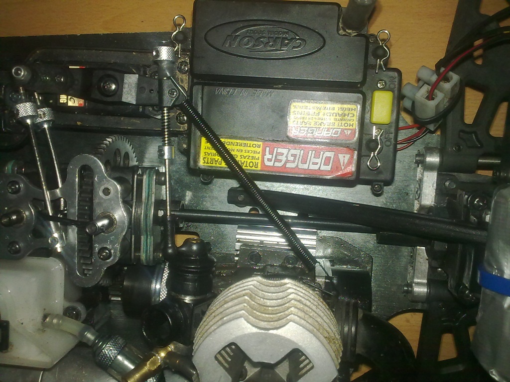

      So heute Morgen erst mal alles eingebaut und gleich mal eine Überarbeitung gemacht an der Bremse,
      Jeweils am Vorderen teil Wo die Bremsklötze sind sind auch die Carbon Bremsen und dann dachte ich mir haja warum nimmst net noch die Orginalen mit dazu,he oh he Die dinger Bremse wie was weis ich was bei etwas Schnellerer fahrt kann es sein das es mir den A....h hoch lupft
      und dann auh noch die Neue Servo dazu,bloß leidr habe ich eine Highe Torque genommen anstatt eine HS aber egalt sie Funzt.

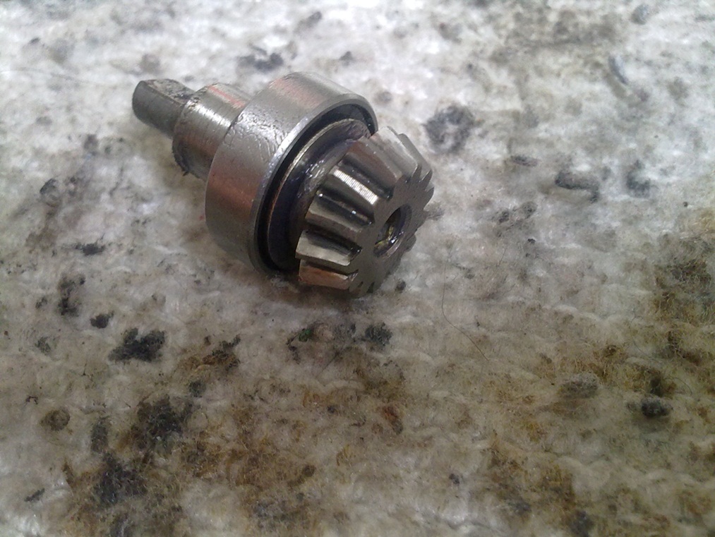

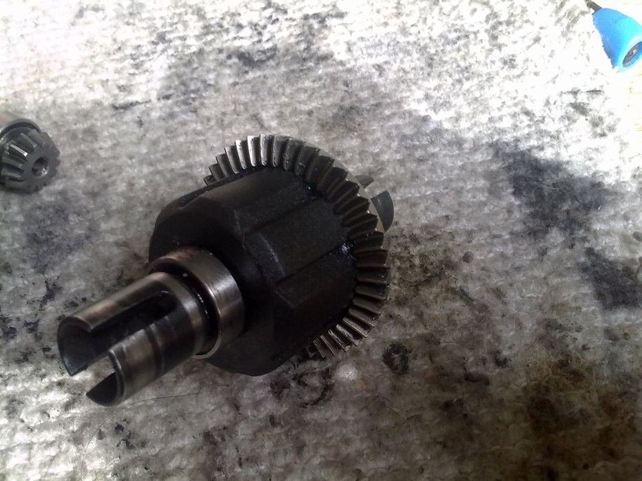

      Auf jeden fall daheim Angekommen habe ich ihn erst mal zerlegt und gesäubert und auch meine Tellerräder und Trieblinge konnte ich endlich mal wieder Säubern und habe sie danach mit Vintec PTFE Spray eingespüht,bin mal gespannt wie lange das Zeugs hebt,aber somit konnte ich auch gleich ein Paar lager mit machen die frei zu sehen wahren.

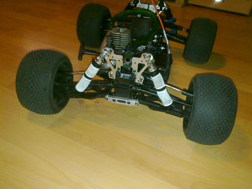

      So habe die Tage mal wieder was kleines Veränndert,
      Habe neue Alu Chassi Streben rein Gebaut sieht Besser aus und Der Stabilität kommt es auch zu gute,dann habe ich hinten meine Stossdämpfern noch zusatz Federn Verpasst da sie zu weich sind und ich noch Überlegen muss was ich für härten nehme und auch mit dem Öl wo da rein muss,da kenne ich mich noch net so gut aus,ich weis blß das je nach teraint die Federn Weicher oder Härter sein müssen,aber dann gibt es noch das SDchnelle und das Langsame ausfedern oder net?

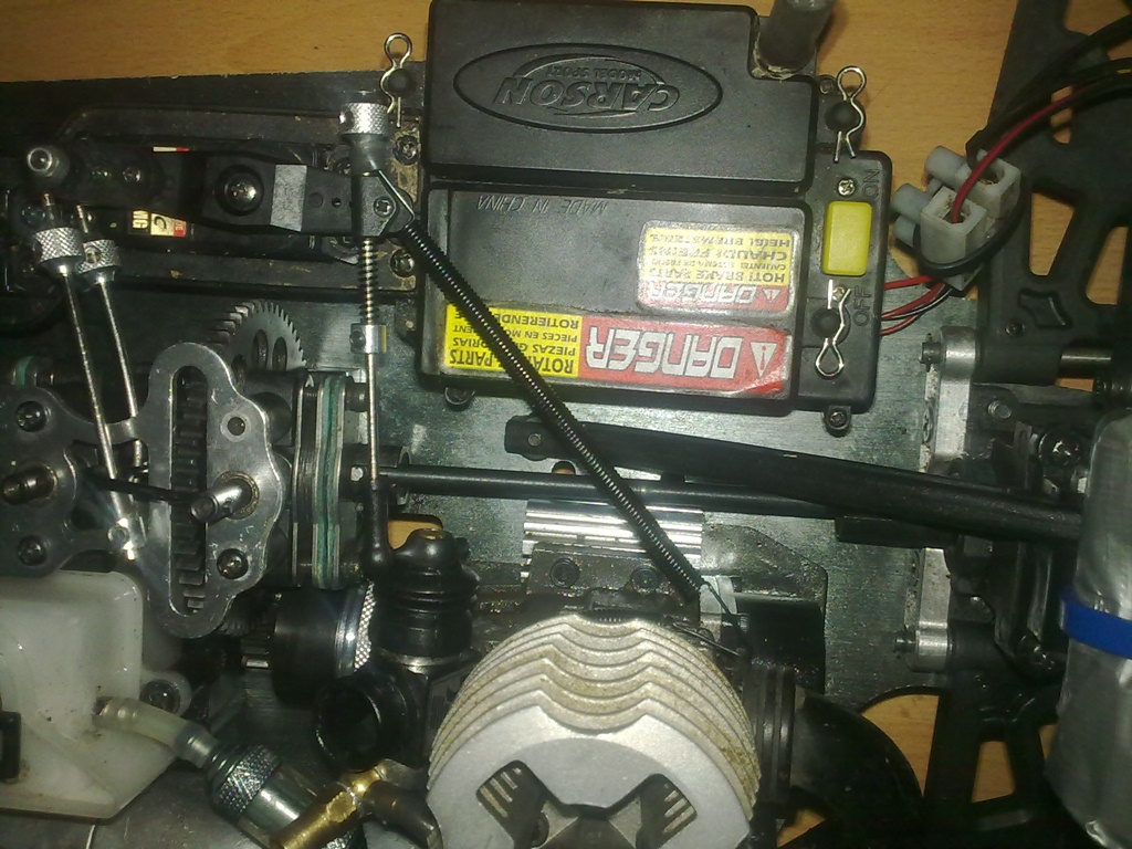

      So heute ist mein neuer lrp z21 Spec 3 gekommen,ich wahr überglücklich wo ich ihn gesehen habe und ihn hinten auf gemacht a´habe um zu schauen ob er keine spähne beinhalten tut,ich muss sagen saubere arbeit.
      Dann habe ich ihn wieder zusmmen gebaut und in meinen street breaker verpflanzt und er passt auch super rein,musste keine neuen teile kaufen wie kupplung oder schwungscheibe oder der gleichen hatte alles da;).

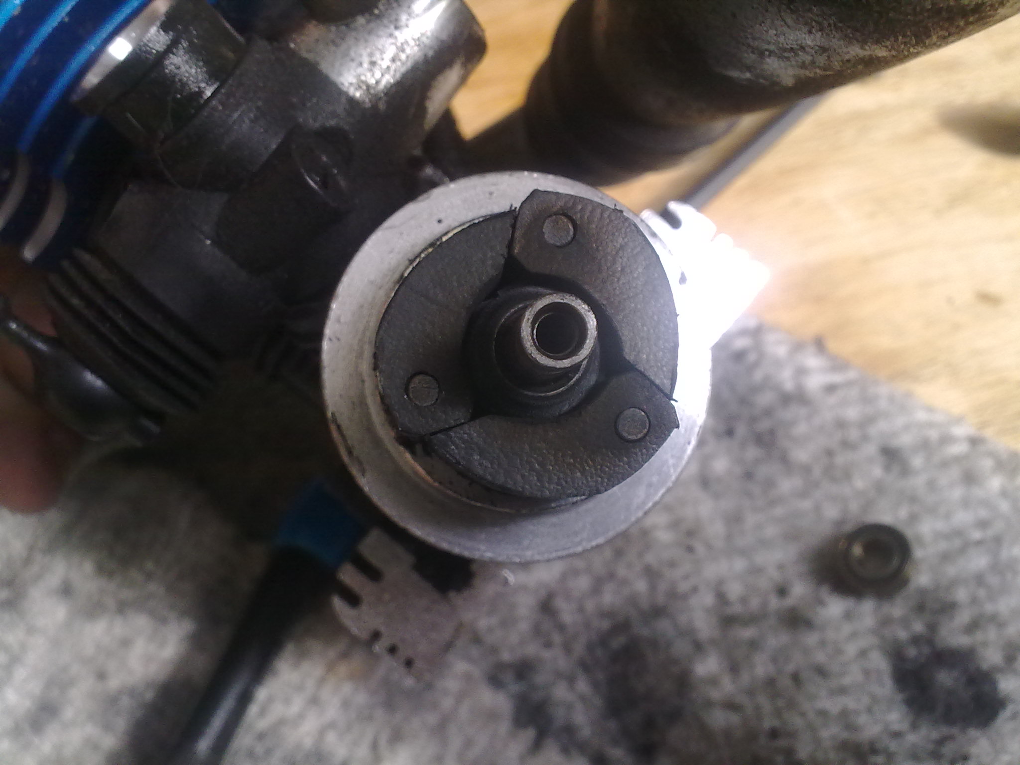

      Aber als ich meine Glocke ab machte sahe ich das meine Backen nemme so doll aussehen.
      oh man voll kacke aber naja ok ist halt so.

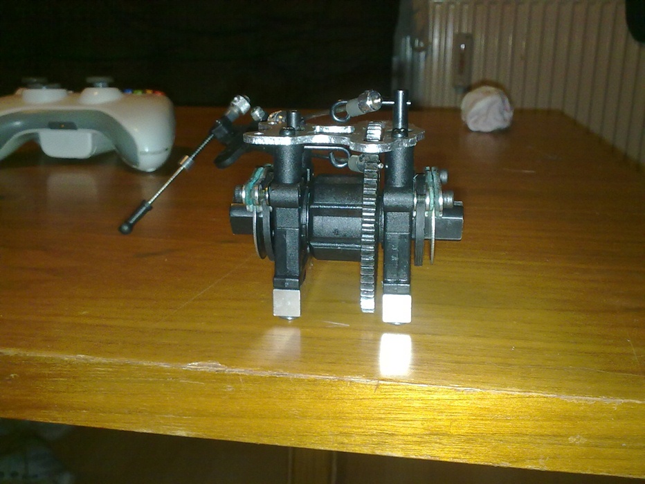

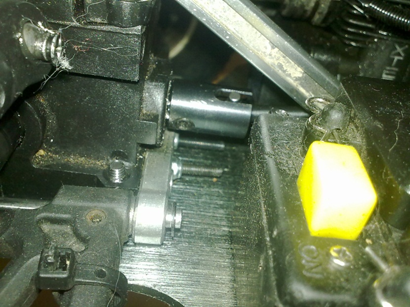

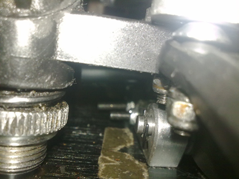

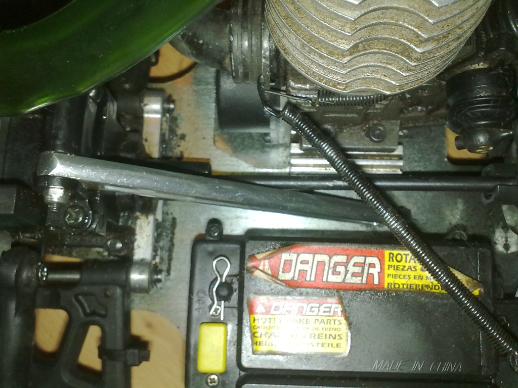

      Mir ist in letzer zeit auf das sich bei jedem mal fahren meine Querlenker halter lösen,sind aber nur 2 und auch nur die wo mit den kurzen Schrauben bestückt sind.Also bin ich her gegangen und habe sie mit einem 3 mm bohrer durchbohrt auch meine diffboxen und konnte m3 Schrauben nehmen,leider hatte ich keine kurzen mehr also musste ich sie nach ausenschauen lassen,sieht nicht schön aus aber es muss seinen sin und zwek erfüllen,sobald mal passende schrauben da sind kommen sie anderst herum hinein.
      Ich sage ja net schön aber selten und muss seinen sinn und zwck erfüllen.

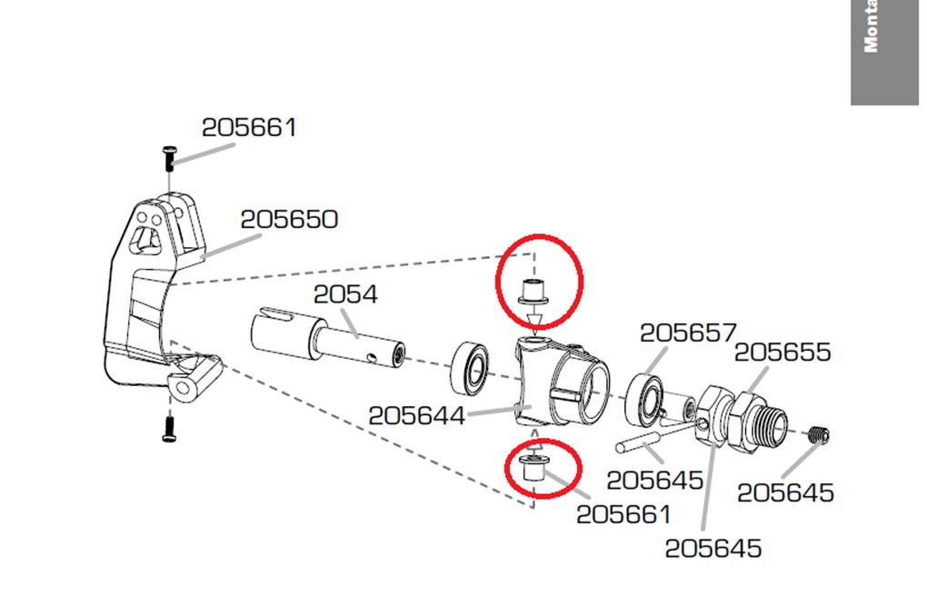

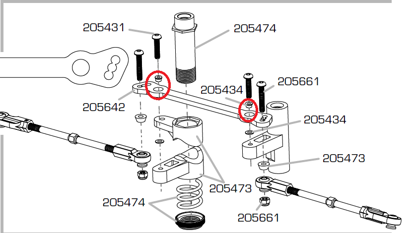

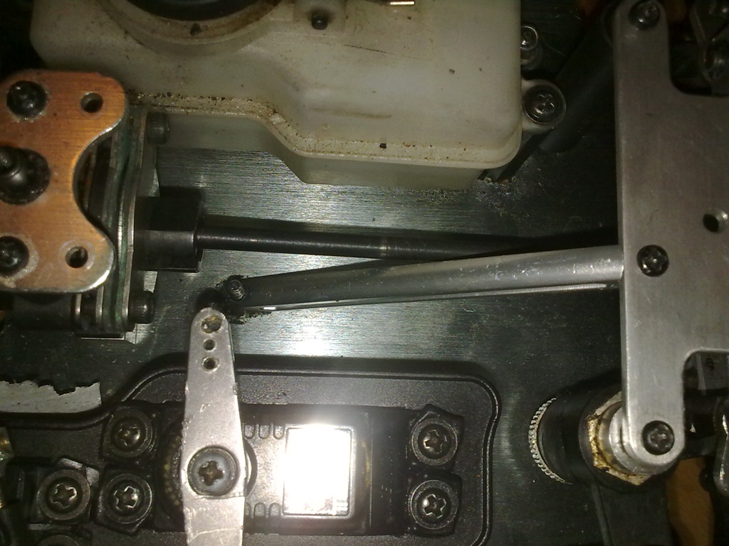

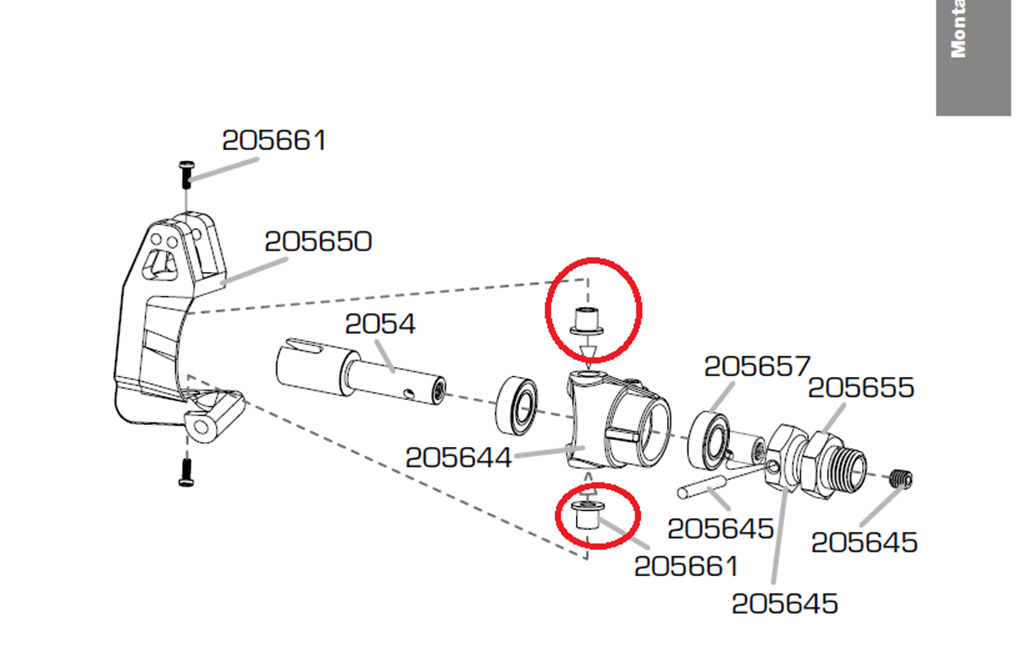

      Als nächstes habe ich meine Lenkung vorgenommen weil ich fand sie hatte zu viel spiel was ja eigentlich normal ist und sein sollte,was auch wieder kommt bei mir aber dann weniger hat.Auf jeden fall habe ich meine Hülsen auf den Ackermann angepasst und sie dann mit sec Kleber reingeklebt dann wieder alles verschraubt und mit zusatzmuttern befestigt soiet kann sich da nichtmehr viel lösen.
      Das Rotmarkierte sind die hülsen die mir das enorme lenkspiel verursacht haben,was sie jetzt nicht mehr tun.

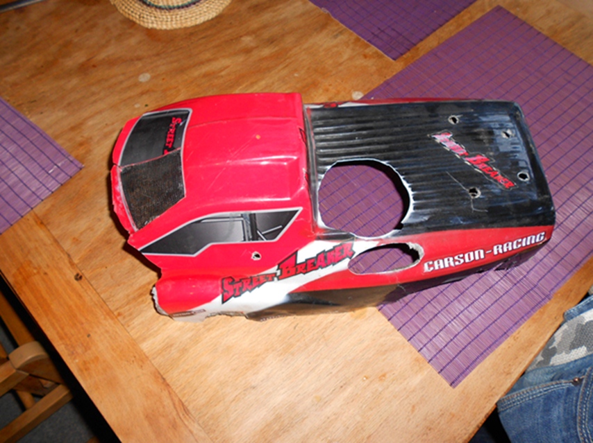

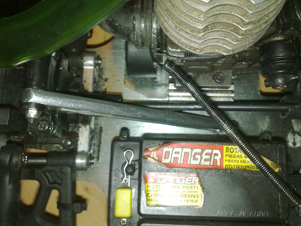

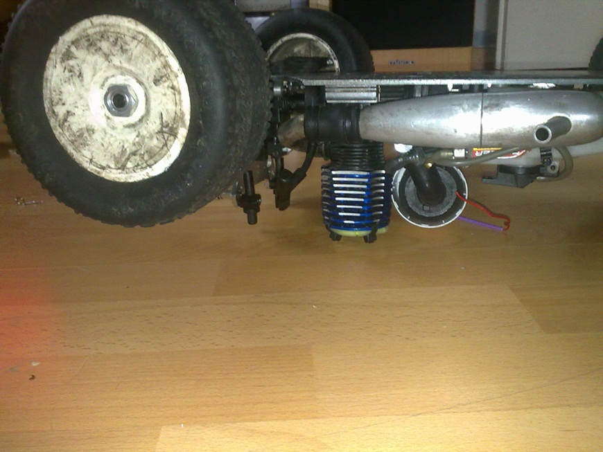

      Gut ein Prob bleibt offen und zwar habe ich meine Karohalter ganz nach unten gesetz und wenn er nun sich überschlägt dann knallt er ein wenig auf den Motorkühlkörper ist das schlimm?
      Es geht darum weil ich die Mantis Karo drauf habe und je tiefer sie sitz desto geiler sieht es aus,will deswegen keinen neuen fred aufmachen;).

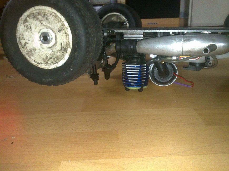

      Da es des öfteren mal wieder probleme gab mit dem motor und ich wieder fast am ausrasten wahr,musst ein neues reso her.
      Es ist ein team orion efra 2066 geworden,günstig für 30 euro bekommen,es sah noch ziemlich neu aus und tut es immer noch.
      Auf jeden fall damit rent mein flitzer noch besser,kommt besser von unten raus und auch di e engeschwindigkeit ist besser geworden,ich merke es selber das er langsam zu viel power hat :auto: und das nur mit einem 21 iger lrp motor.

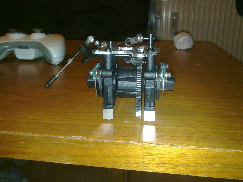

      Was sich an dem auto auch noch getann hat,ist meine diffboxen mit Mutern ausgerüstet damit sich meine schrauben nicht mehr überdrehen können,ich übertreibe es immer gerne :whistling: , befestigt habe ich sie mit seckleber und bin mal gespannt wie lange das gut geht und hebt,ansonsten kommt flüssighartz ins spiel in die löcher und auch an die muttern,dann ist da ruhe dann passiert da gar nichts mehr:)

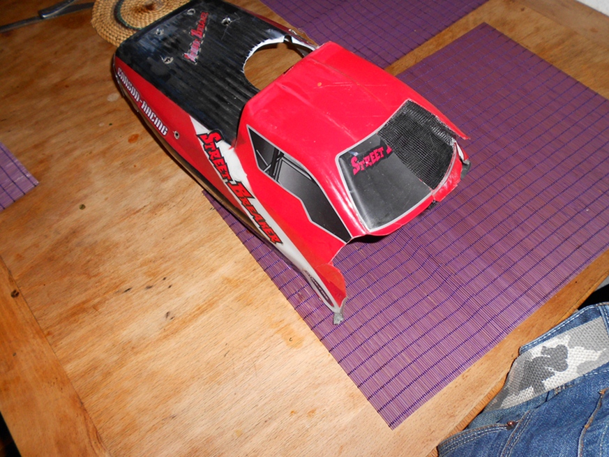

      Endlich habe ich mal meine Karo gefunden die ich im mai letzen jahres zerdonnert habe wo ich mich ja gegen einen 1:5er angelegt habe.
