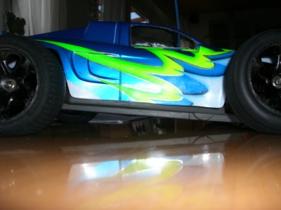

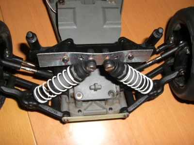

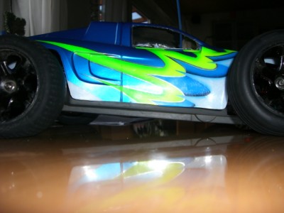

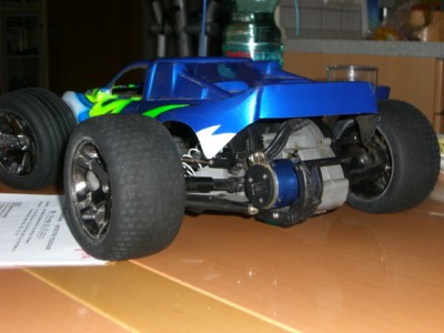

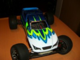

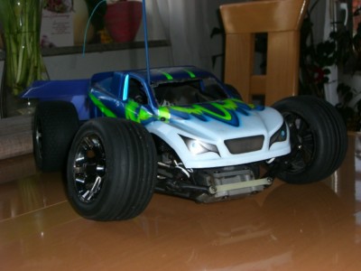

      Heute Morgen hab ich mich mal gleich ans Werk gemacht und mir was einfallen lassen wie ich ihn vorne noch tiefer bekommen könnte. Da habe ich eine 1-2mm Dicke Stahlplatte genommen und sie 10 cm lang und 1cm breit gesägt. Die habe ich dann gleich an meinem neuen RPM-Teil befestigt. In der Mitte habe ich dan 4 Löcher gebohrt und die Dämpfer dan mittig befestigt von der Platte. Jetzt habe ich vorne 1-2 cm Bodenfreiheit und hinten wie vorher 3 cm. Hier ein paar Bilder:
      vorher
      vorher
      nacher
      nacher
      nacher
