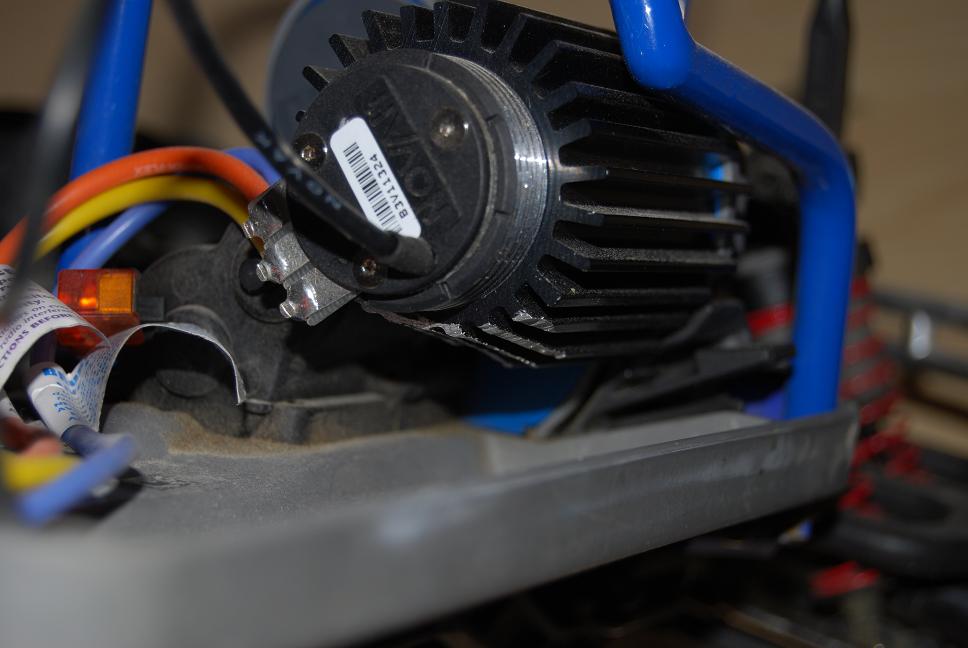

Als erstes habe ich die Fahrtenregler Kabel gekürzt und 4mm Goldkontakte verlötet. Den Motor habe ich momentan noch an der rechten unteren Aufhängung montiert, da der Maxx auch so schon sehr Wheelie freudig ist und ein bisschen auf 4 Rädern fahren sollte er ja auch noch

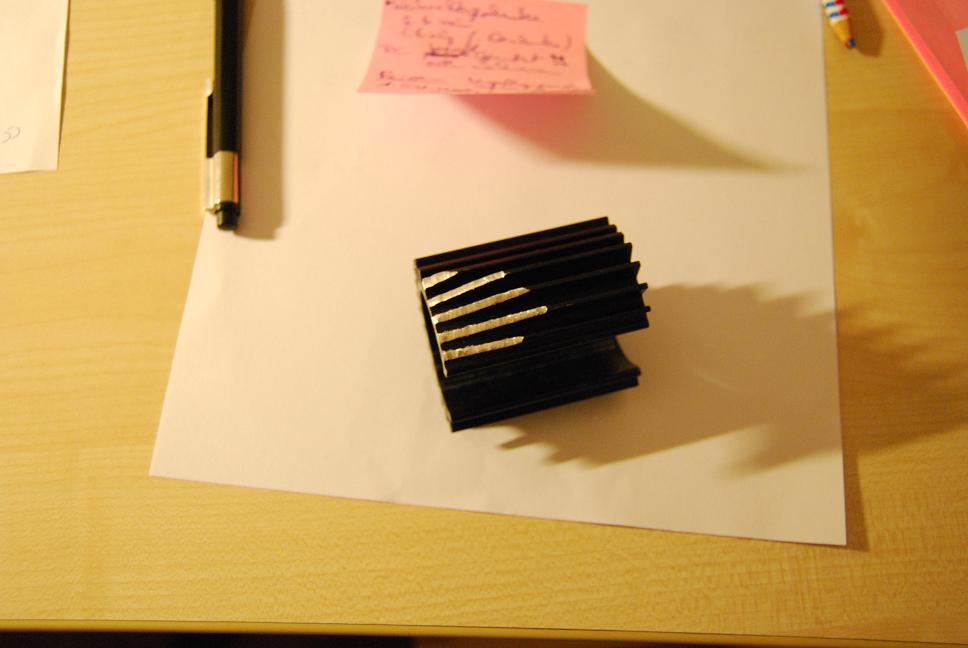

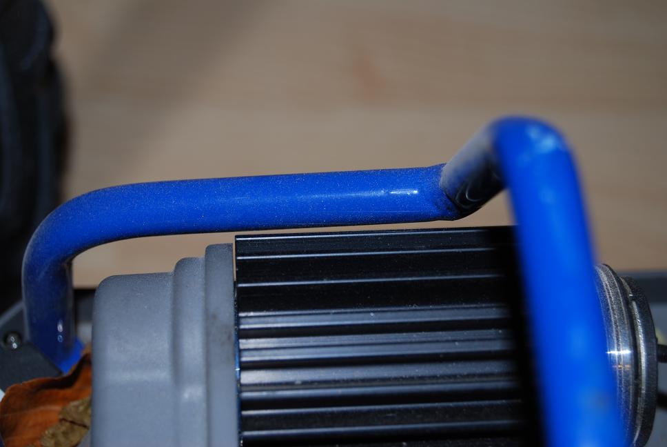

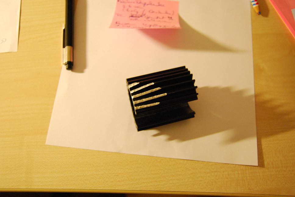

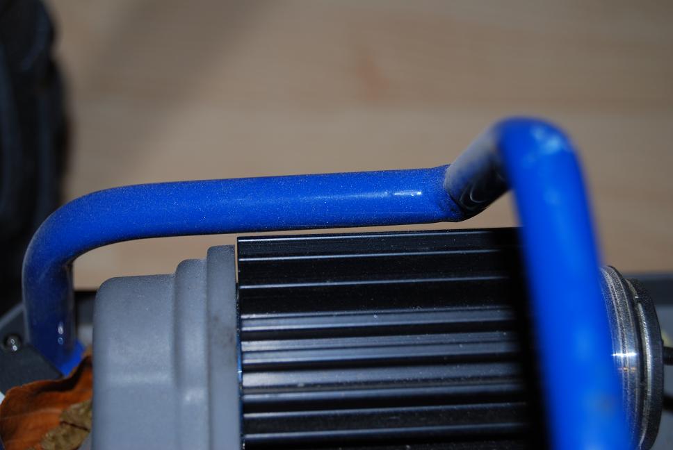

Dann habe ich den Motorkühler noch ein bisschen zugesägt, weil man den Akku sonst nicht hätte einlegen können. Der Überrollbügel ist Maßarbeit , denn zwischen ihm und dem Motorkühler ist nur noch ein mm Platz (siehe Bild) . Auf der anderen Seite ist noch einiges an Platz sieht aber mit Novak motor gleich viel weniger aus.

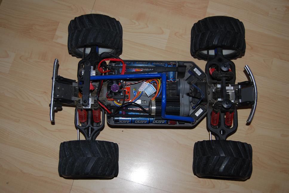

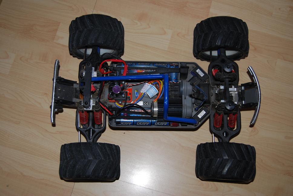

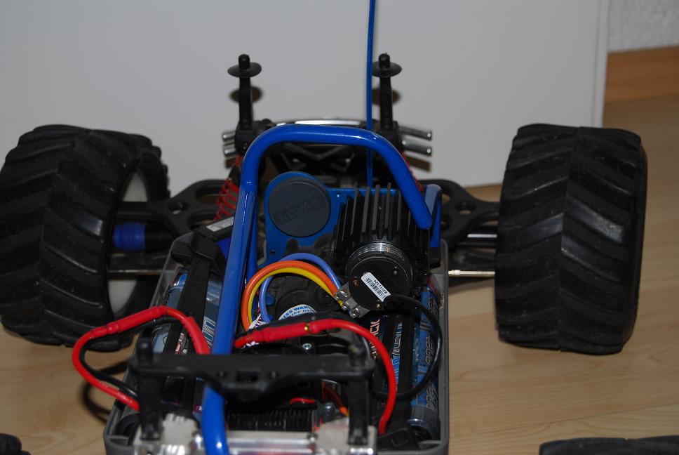

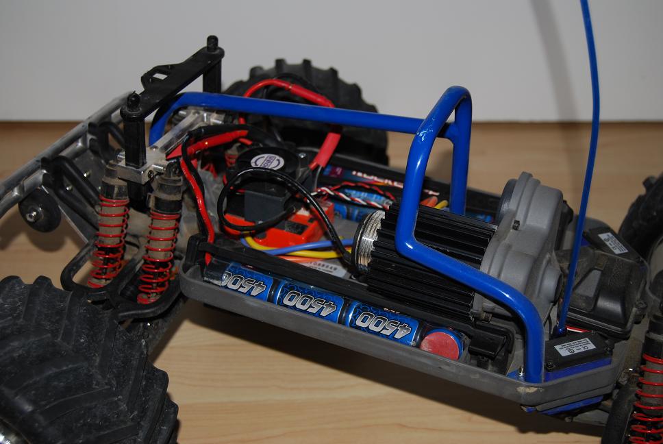

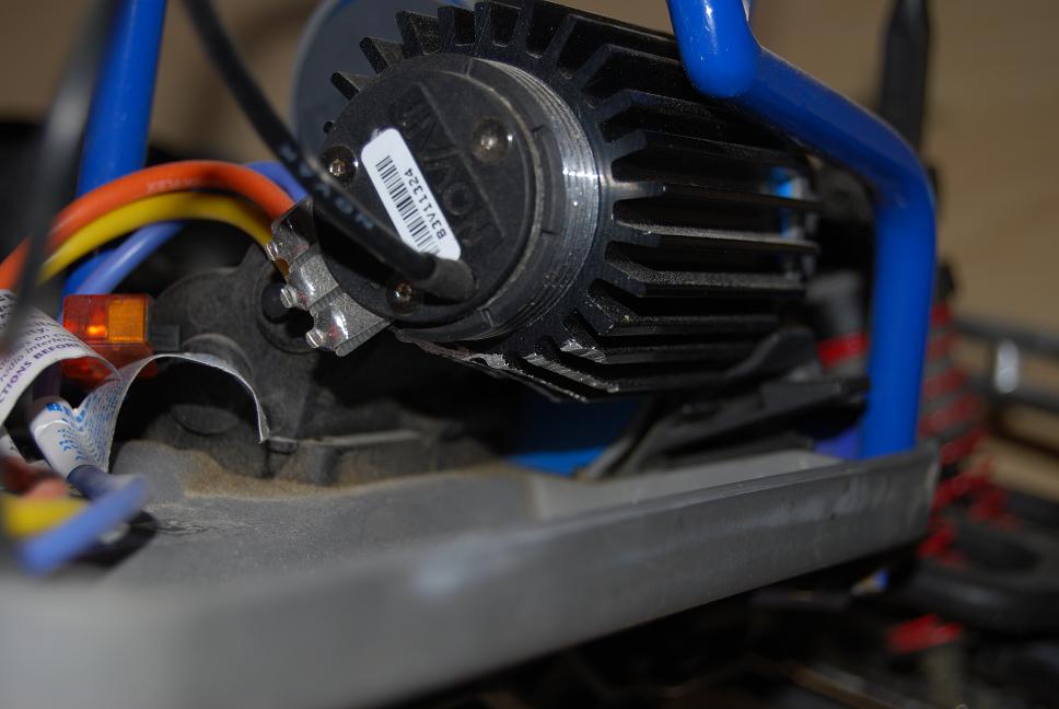

und jetzt wollt ich auch mal meinen Mäxx presentieren (Endlich !! bin vor lauter Schulstress garnicht mehr zum Berichten gekommen xD)
hier der Maxx im Gesamtbild mit Novak HV 4.5 Brushless Set
Hier der abgesägte Kühler

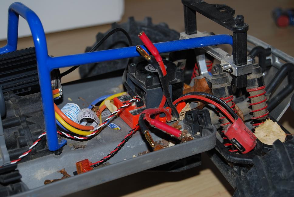

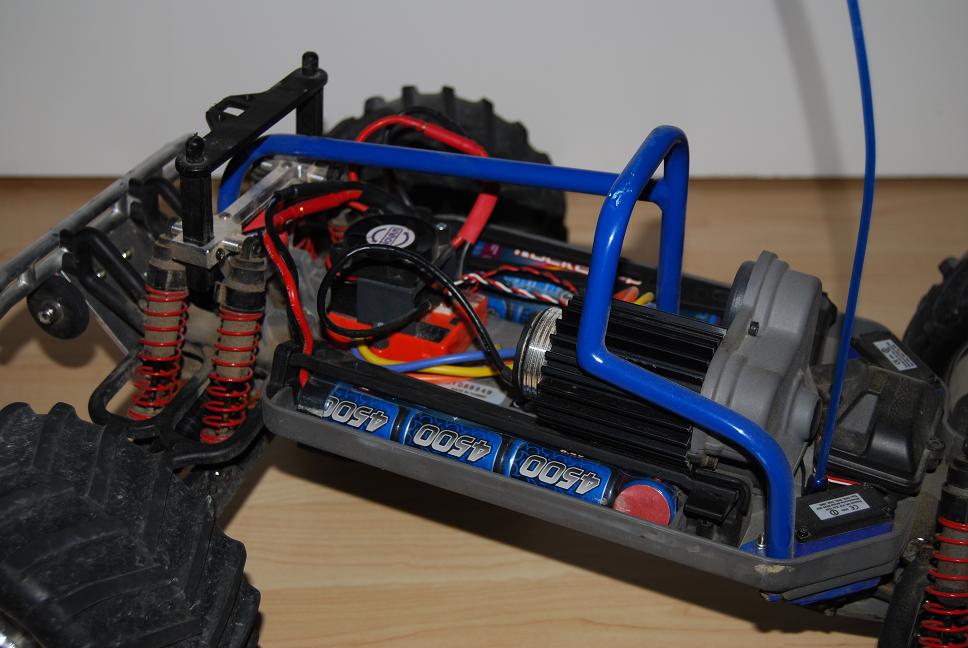

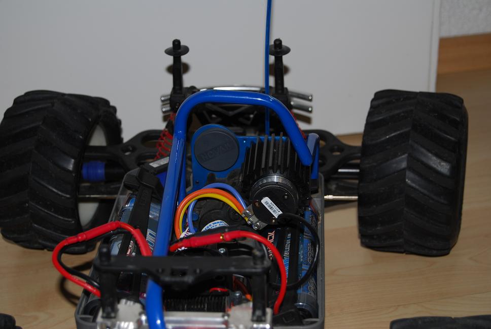

und noch ein paar andere Bilder
Jetzt muss nurnoch der Kabelsalat ein bisschen aufgeräumt werden
