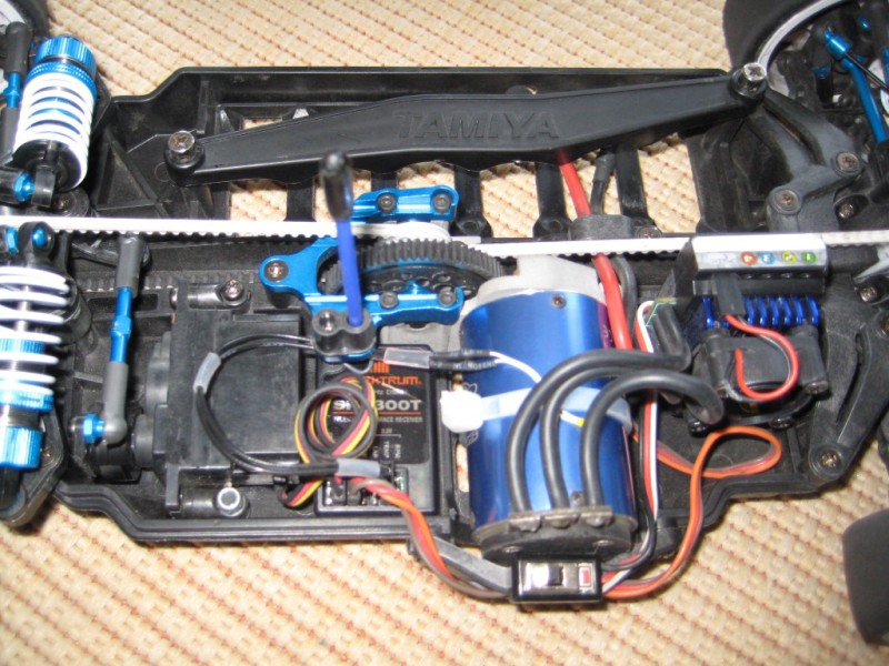

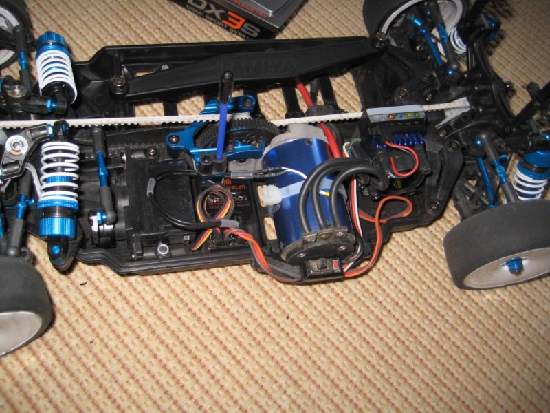

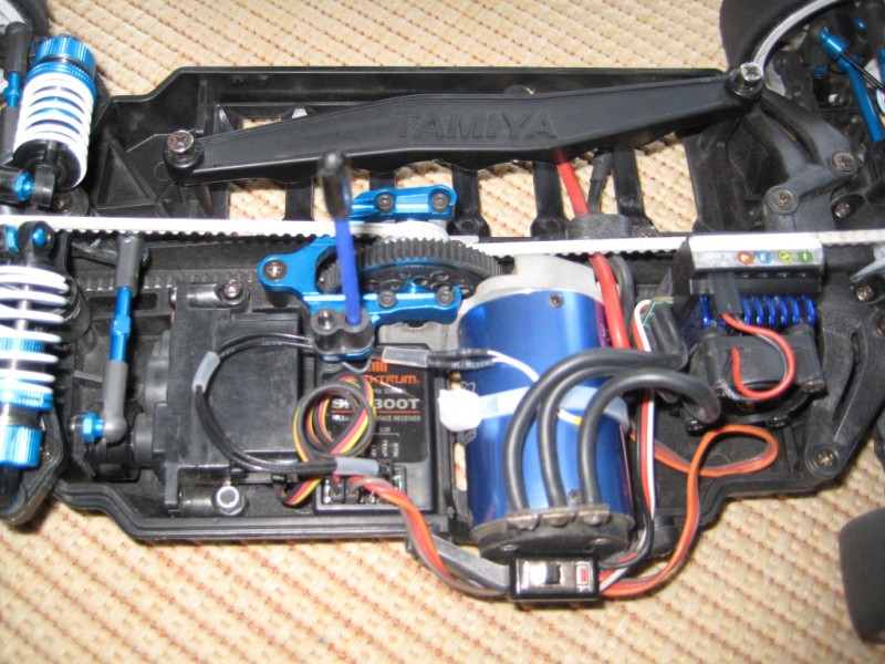

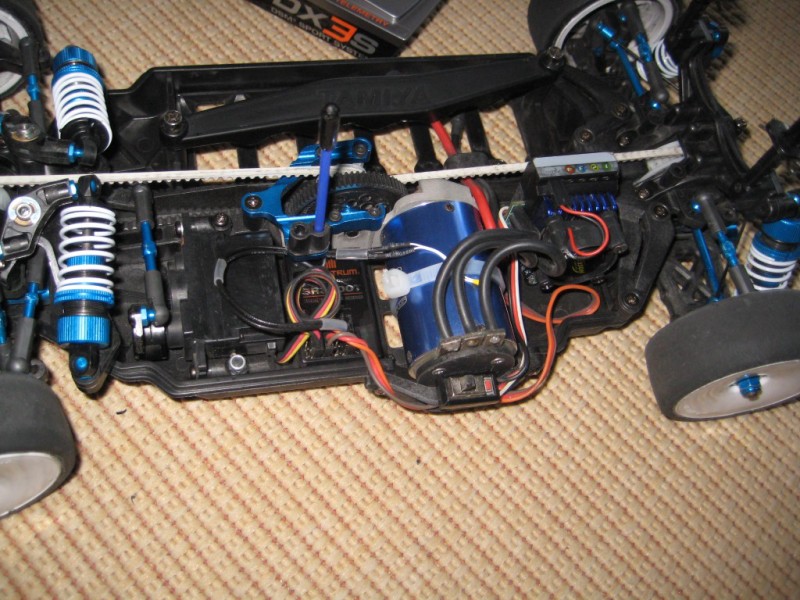

Hm, ich habe wieder ein Problem ...
Ich habe jetzt die beiden äußeren Kabel getauscht/umgelötet, da die Drehrichtung des Motors falsch ist. Aber wenn ich jetzt Gas gebe, dann macht der Regler verschiedene Signaltöne und der Motor dreht sich bisschen, aber macht auch Geräusche. Hab's dann wieder so gelötet, dass es falschrum war (also so wie es vorher war) und es ist weiterhin so. Was habe ich falsch gemacht? -
Dieses Problem hatte ich auch bei mir wurden dadurch auch dann alle Komponeten sehr heiß.Das kommt dadurch das eins der Motorkabel keine richtigen Kontakt mit dem Motor hat, versuch alle Kabel nochmal ordentlich anzulöten sodas sie nicht Wackeln oder gar lose sind.
Das sieht sehr stark nach einem Kurzschluss aus würde ich sagen. Es darf absolut kein mini kleines stückchen von der einen Lötstelle auf die andere kommen. Wenn da auch nur ein ganz kleiner "Faden" rübergeht kannst dir das ganze System zerstören
Am besten Kabel ablöten und das ganze Lötzinn ab machen und ganz wenig nur benutzen! Das leitet gut genug.
