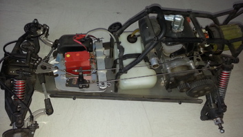

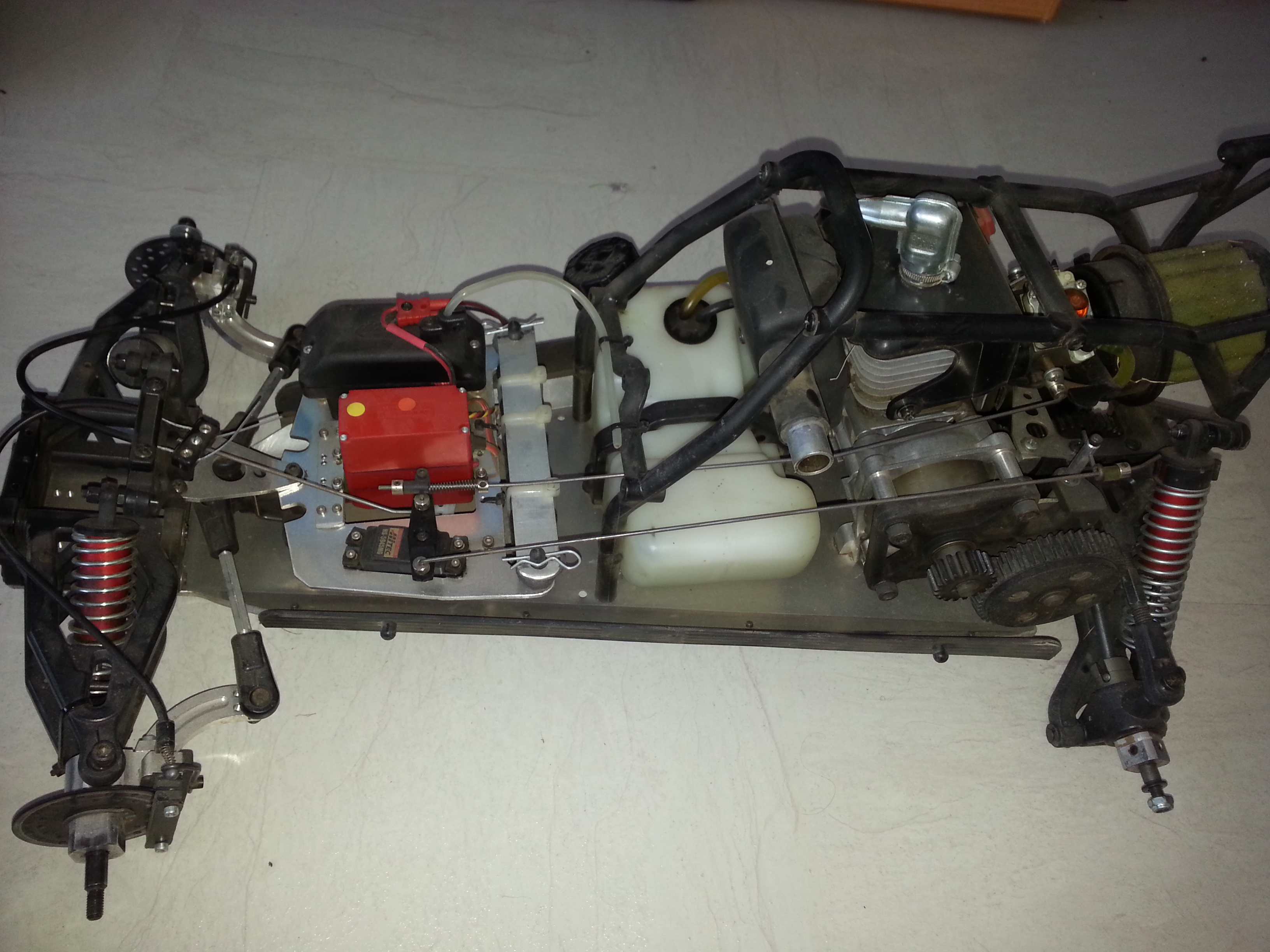

      Hatte mir auch mal Just for Fun nen FG evo 08 geholt gehabt, leider nicht komplett vollständig, aber da lag auch eine Hdro Bremse mit bei, wollte diese unbedingt im Marder drin haben, aber ich habe es um verrecken nicht hin bekommen, ich weiß auch nicht mal mehr wie der Hersteller hieß, zumal es zu wenitg informationen über die gab.... Ich meine es war eine Megura.
      So sah mein FG aus als ich ihn bekam, und er war bis zum Schluss nicht wirklich verändert.
