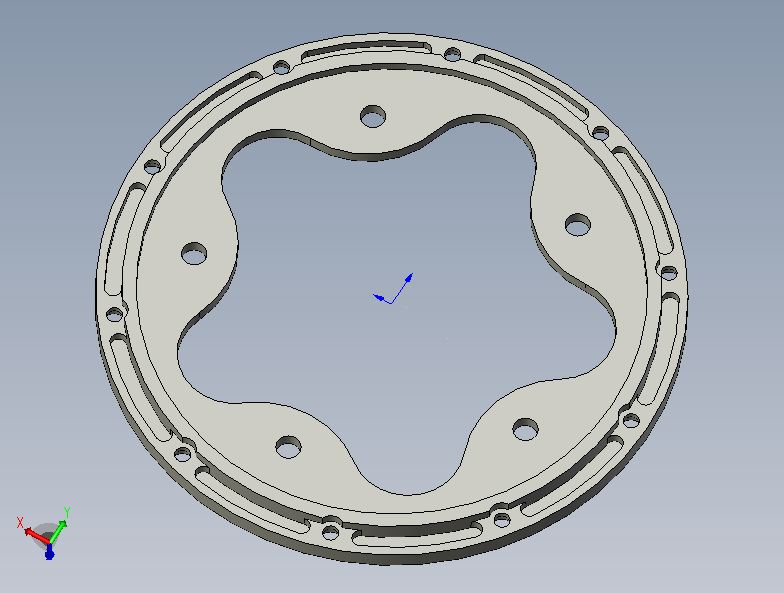

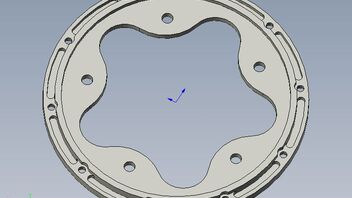

      ich hab jetzt schon des öfteren gesehen das leute sich felgenrignge machen (kaufen) und sich beim kaufen zumindest über die preise ärgern.... beim selbstmachen is eben das problem mit der passgenauigkeit/ durchführbarkeit... nun ist mir die idee gekommen mal sowas zu fertigen (in der firma gelasert aus edelstahl) ... dafür brüchte ich zuersteinmal die ganzen maße der löcher, der felgen etc. ... wenn dazu dan noch jemand nen guten designvorschlag hat (nicht gerade flammen oder ähnliches) könte ich mal meinen meister dazubewegen soetwas machen zu dürfen... preise werden sich sehr geringhalten denke ich ... das edelstahl bekomme ich zum schrottpreis (also auf bleche gelasert die nciht ganz voll sind.../ oder bei sehr hoher nachfrage auch extra) wenn das ganze geklärt wäre könnte man das auch in anderen foren anbieten (natürlich nur bei intresse und nciht im großen stil weil sonst hats ja jeder...) wer an sowas intresse und gute ideen hat darf sich gerne hier melden :) ...

      problem bei alu.... wir verarbeiten eigentlich nur edelstahl.... und haben eigentlich garkein alu in der firma und daher is das schwer möglich.... wenn ich die maße hab mach ich mal im cad program den grundsätzlichen ring... das mit der zeit is ja kein problem... hab die ''ferien'' über eh urlaub. aber ich hoffe nur das ich euch nicht zu viel verspreche... nur ich kann nicht zu meinem meister gehen und sagen: ja ich würde da gerne was machen aus edelstahl... was überlege ich mir noch :D ich denke mal das is verständlich :D
      edit: ich hatte vohin geschrieben keine flamen. das ganze nciht weil mirs nciht gefällt... sondern weil man eine mortz unwucht bekommt und weils scheiße zu programieren ist :D

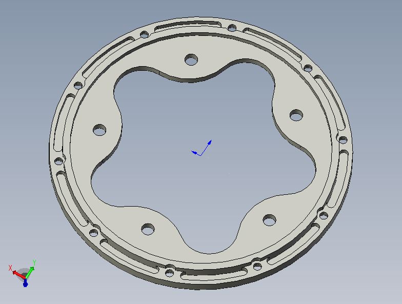

      wenn du mir genauer erklärst wie du das meinst und marius mir ein bild von seinen geben kann von oben und unten lässt sich das ganz einfach klären :D bzw eine lösung finden :)
      edit... ich seh grade das bild... hast wohl auhc solide edge :) naja auhc egal... aber dann musst du mir mal erklären wie du das von hand machen willst :D weil was von hand geht geht mim laser auch... das auf dem bild geht auf keinenfall von hand :)

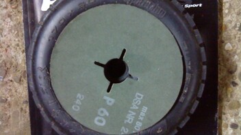

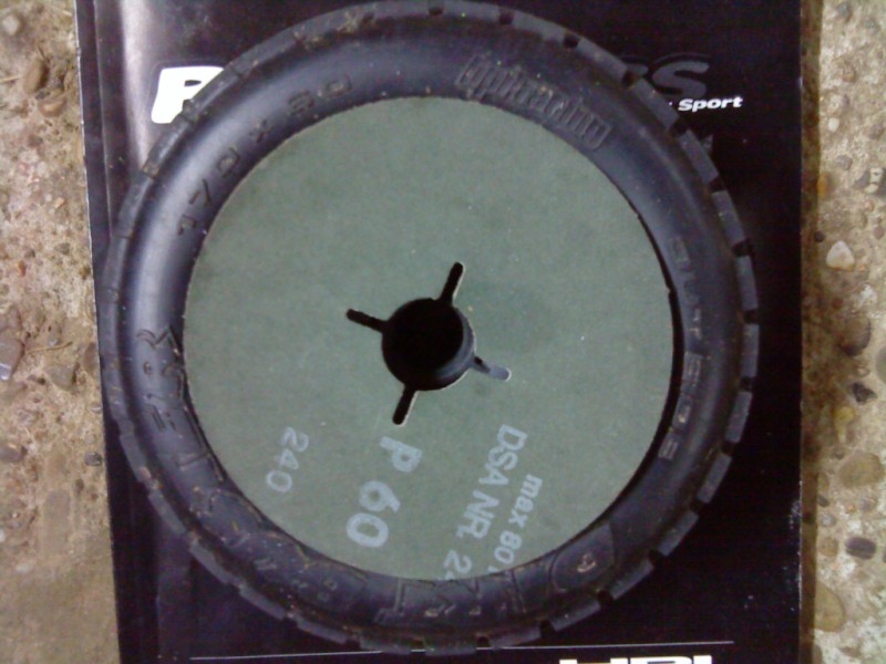

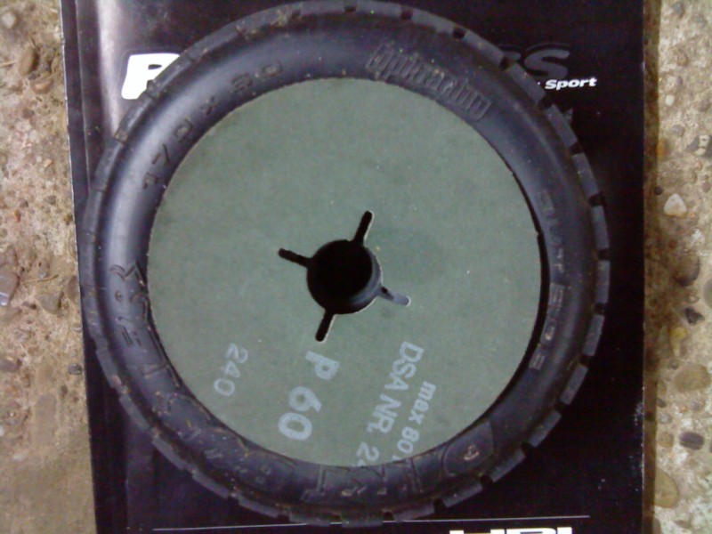

      @Blubber habe im Keller was gefunden ganz zufällig :D
      So ne Scheibe wo man auf Handschleifer macht 8) hat genau die Größe bis auf den Durchmesser der is 2-3mm Breiter das Motiv in der Mitte macht sich richtig gut.
      Ich werd mal zu dem hingehen und fragen ob das so geht aber ich will das Motiv in der Mitte ein wenig größer damit ich mit nem Schlüssel reinkomme um die Räder nachzuziehen :thumbsup:
      Na HPI Baja Fahrer sagt ma was :D :D :D
      PS: In echt sieht das viel geiler aus als auf dem Bild ^^

      Ich hab mir das genauer angeguckt und mit nem Laser kriegst das nicht hin, meiner Meinung. Man kann ja nur durchlasern und keine Nuten machen. Zu dem brauchst du am Rand 6mm Stärke. Für die Nut und das es bündig (Auf einer Höhe) mit dem Reifen abschließt.
      2. Problem ist dann, dass du bei 4 6mm Dicken Ringen ne ganz schöne Masse hast. Diese muss auch noch angetrieben werden....... vergiss es.
      Wenn du das richtig machen willst, würde ich das so vorschlagen.
      Aus einem 120er Stab drehst du erst mal in der Mitte einenn 95 x 3 mm Absatz raus.
      Dann kannst du außen 6 tief und 2 lang abdrehen.
      Bei 6mm Abstechen,
      und in den Letzten Absatz die Nuten reinfräsen
      Danach dann die Bohrungen und Senckungen.
      Zuletzt wird dann in das Mittelstück das Muster ausgelasert.
      Wenn du das so machst, würde ich für einenen Ring ne halbe Stunde ansetzten. Das aber auch nur mit der Vorraussetzung auf CNC Technik und alles ist Programiert.
      Mein Fazit:
      Also 2 Stunden für einen Satz. Für Heimarbeit zu viel und rentieren tut sich das auch nicht.
