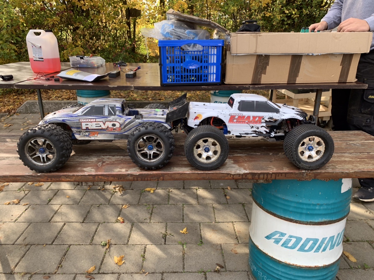

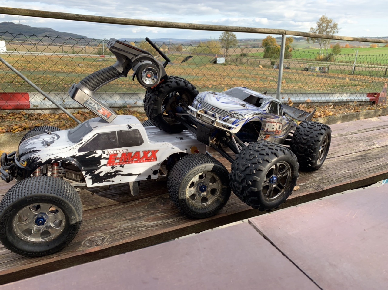

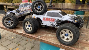

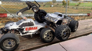

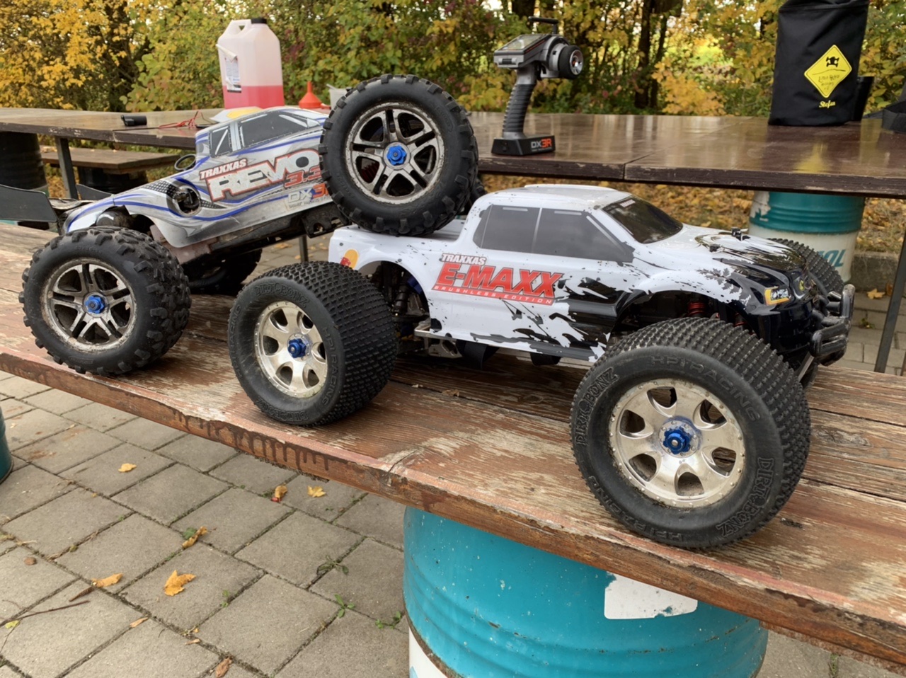

      Samstag wieder voller Vorfreude zur Strecke gereist.
      Leider die Tankflassche vergessen. Also vorsichtig aus dem Kanister getankt.
      Nach dem ersten Tank und einer Runde mit dem E-Maxx wollte ich noch eine Runde mit dem Revo drehen. Leider war der Akku des Vorglühers leer und die Schadenfreude der Stromer war groß :whistling:
      Dachte schon was jetzt ist, aber die Kerze war überhaupt nicht mehr zum Glühen zu bewegen. :S
      Was mir auffiel, das vom Motor etwas vermutlich Öl ausgelaufen ist.
      Da werden wohl neue Dichtungen im Winter ganz dringend benötigt.
      Die großen E-Maxx Räder konnte ich so leider nicht mehr testen. Sieht aber sehr mächtig aus.
