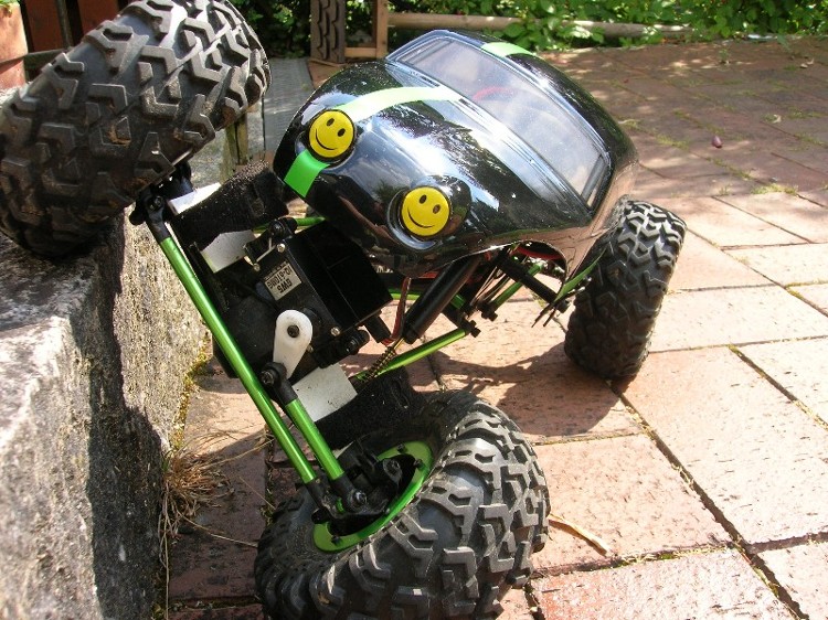

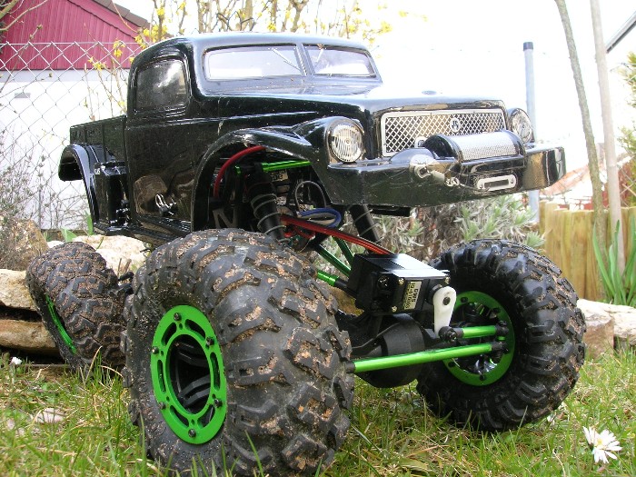

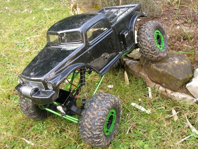

      So,da die Bilder auf meinem Rechner sind und es Probleme beim Versenden gab stelle ich die mal rein
      Wie ihr auf den Bildern sehen könnt handelt es sich beimAX 10 um einen 2.2-Crawler(die Größe der Felgen beträgt 2.2 Zoll) deswegen ist er etwas kleiner als meiner
      Und so viel zum Thema "Modifikationen die bis jetzt vorgenommen wurden" ^^

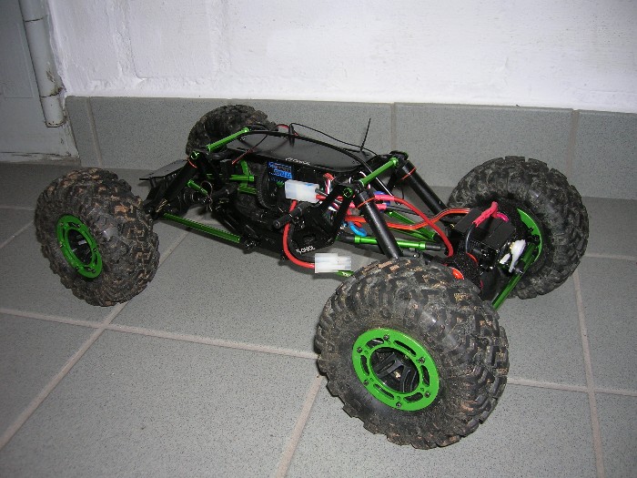

      Auch zum Thema Akku kann ich vlt. schonmal was verraten.Der Alex wird sich demnächst sechs Einzelzellen kaufen die wir dann zu zwei Akkupacks zusammenlöten und rechts und links vom Servo auf die Vorderachse packen.

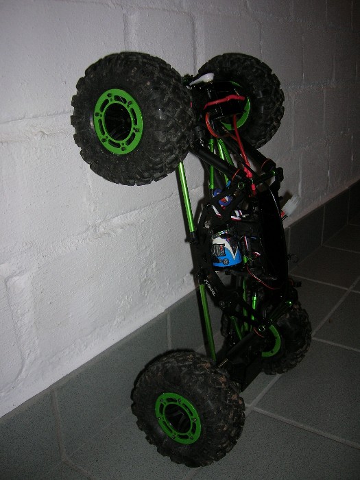

      So,es gibt Neuigkeiten(da der AX10 noch ne ganze weile bei "verteckt" wird, werden die meisten Infos wohl von mir kommen)
      Und zwar haben wir ein paar Modifikationen vorgenommen.

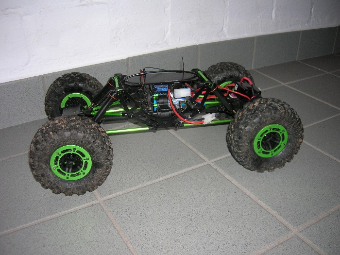

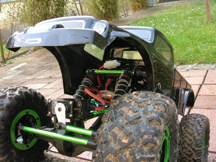

      Zum einen ein sog. Droop-Setup.Das hat einen tieferen Schwerpunkt zur Folge.

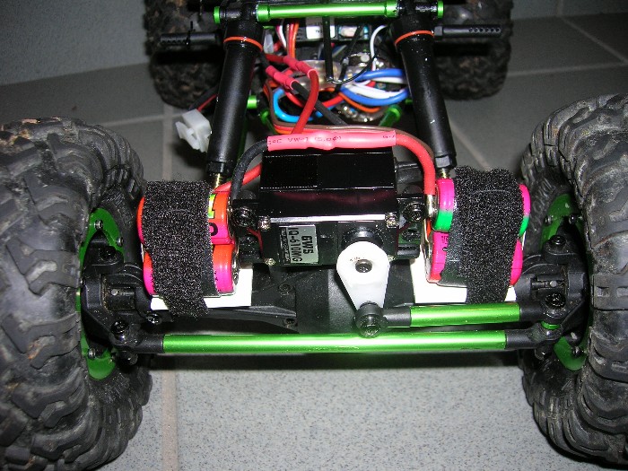

      Und dann haben wir noch den Akku auf eine andere Position versetzt.Und zwar hab ich dem Alex zwei Akkupacks aus je 3 mal 2/3 Zellen zusammengelötet und jeweils einen rechts und links vom Servo auf die Vorderachse gesetzt, was nochmal einen tieferen Schwerpunkt und mehr Druck auf der Vorderachse herbeiführt.

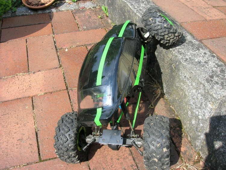

      Durch den tieferen Schwerpunkt kann der AX10 jetzt fast senkrecht an einer Wand stehen wie auf dem Bild gut zu erkennen ist
