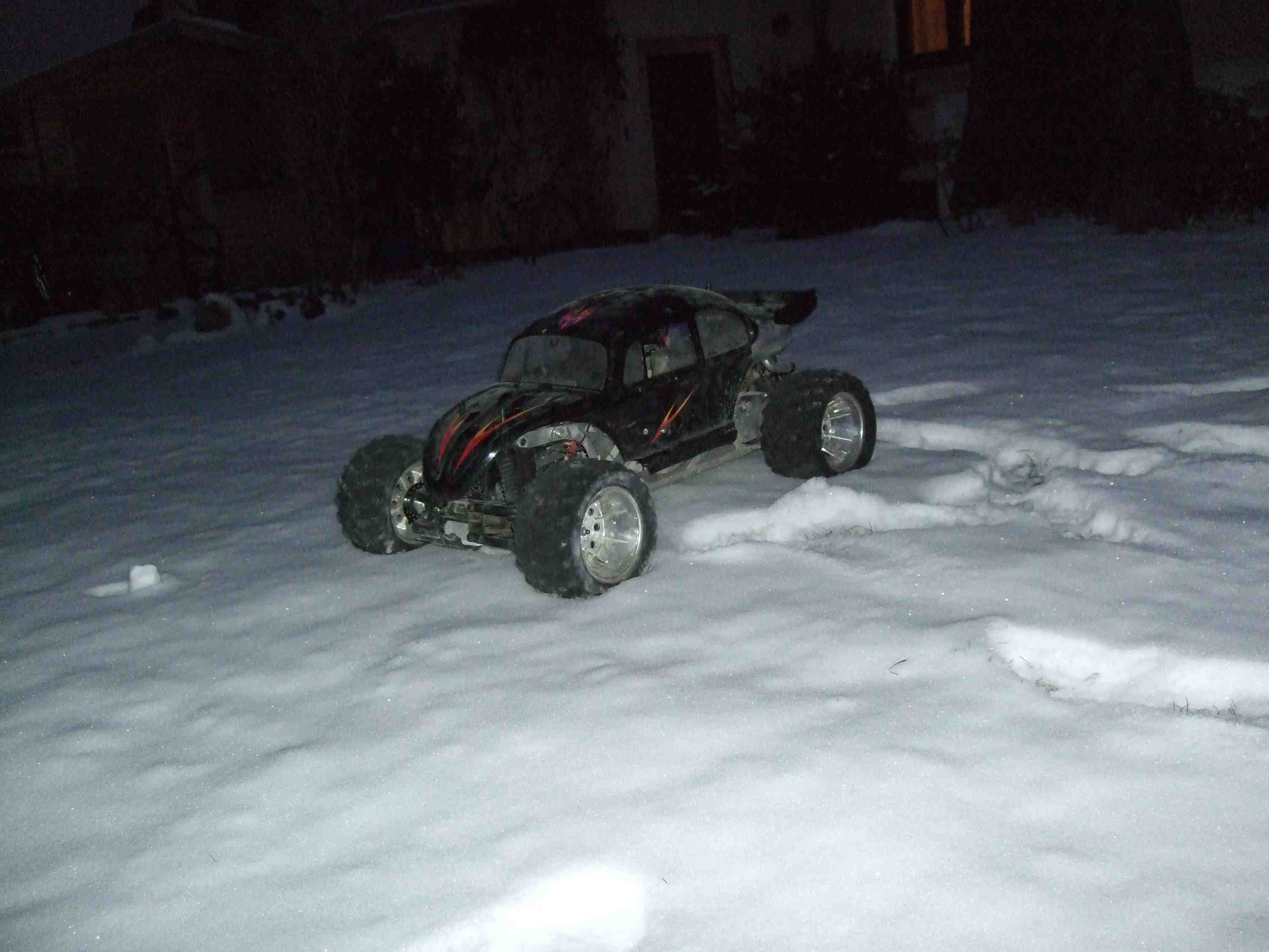

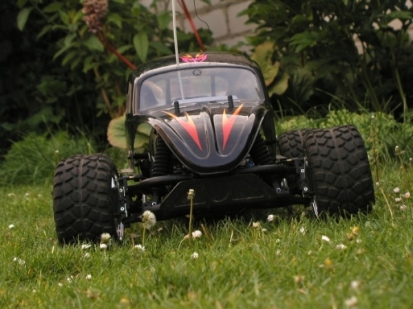

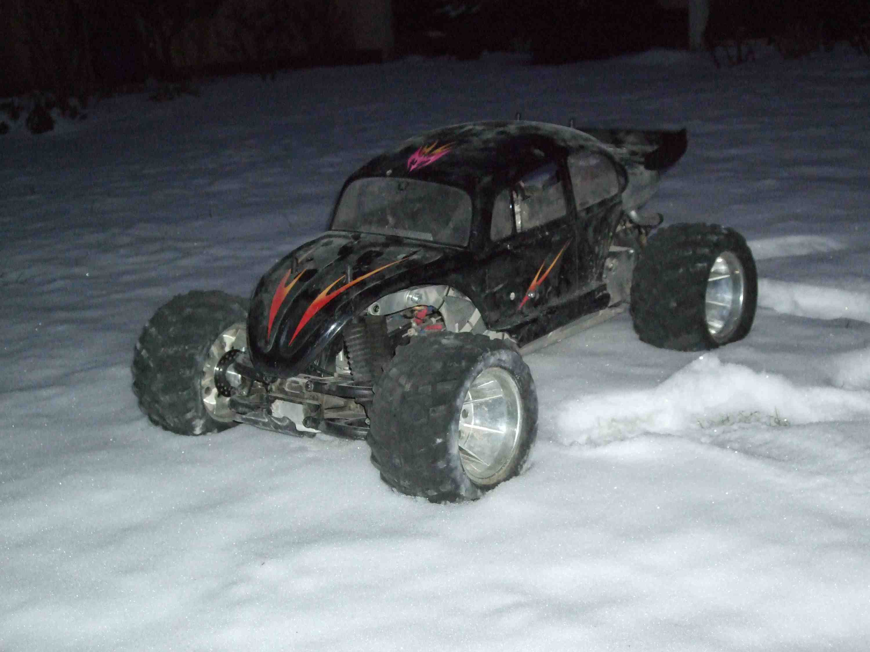

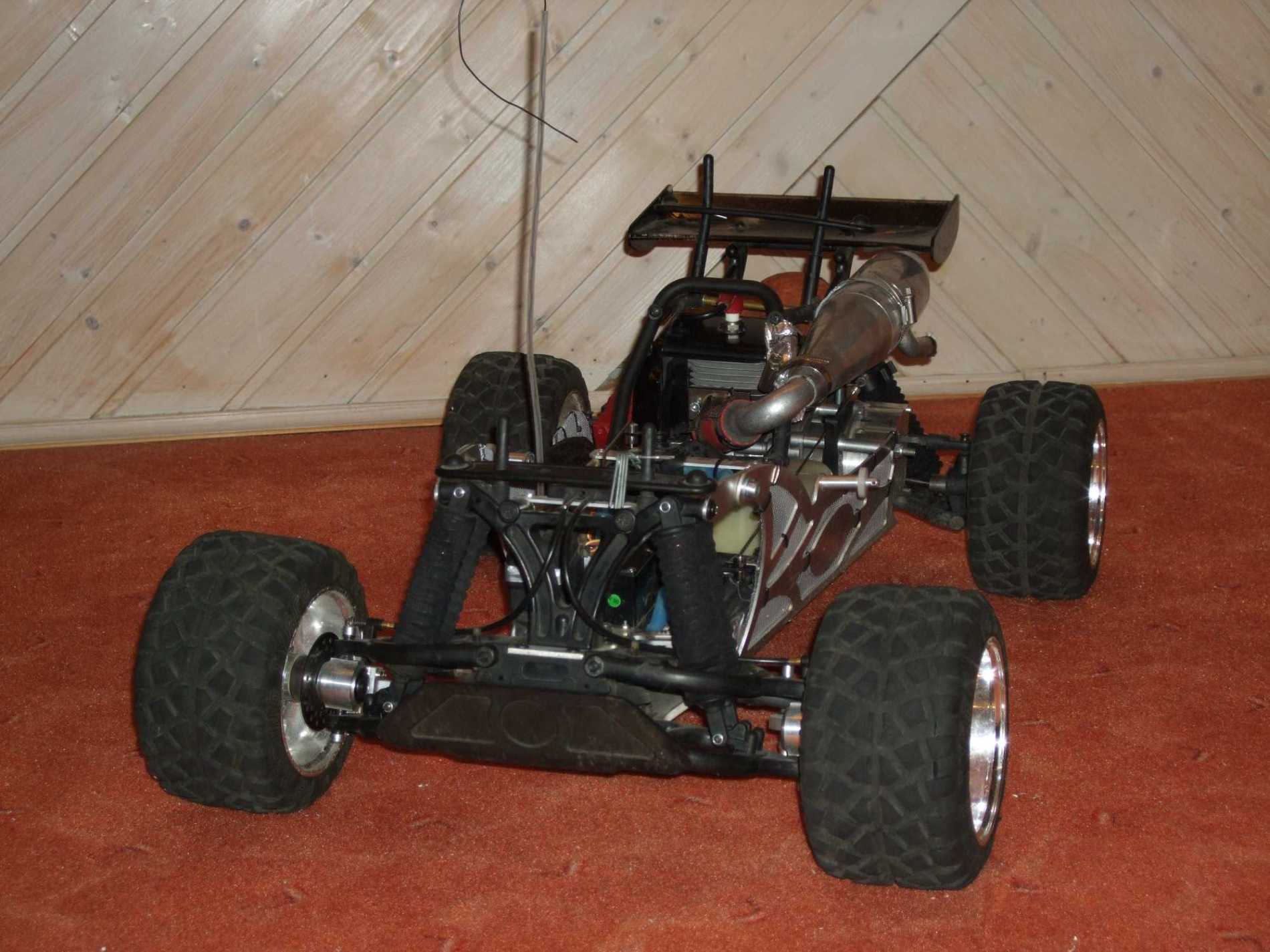

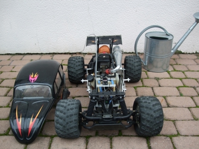

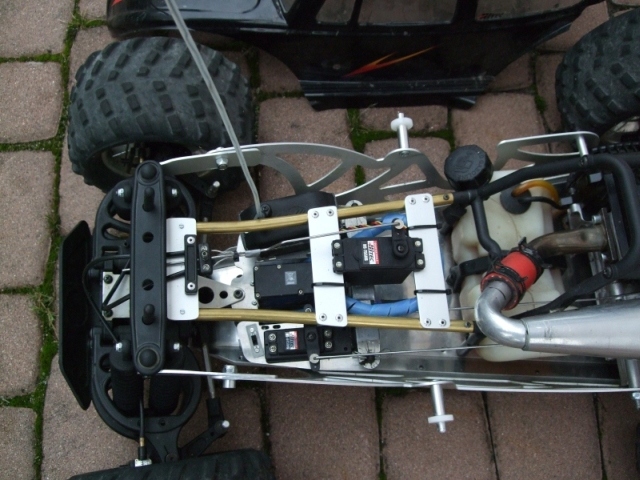

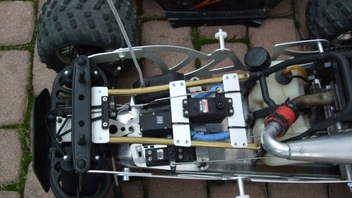

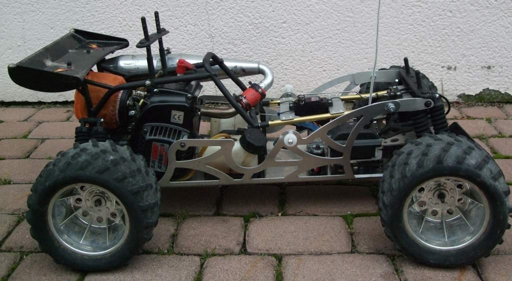

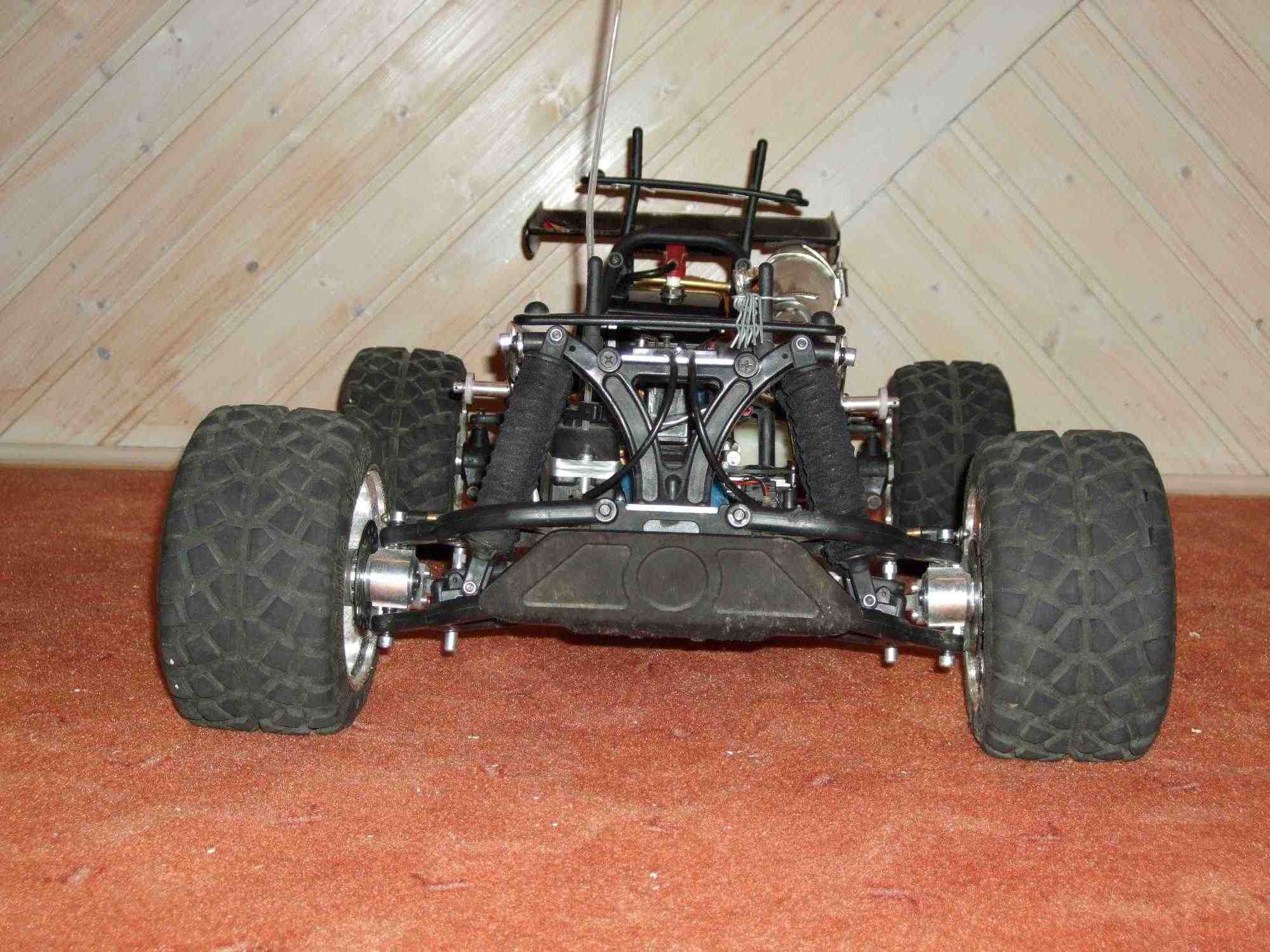

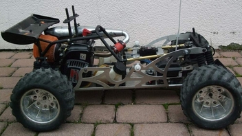

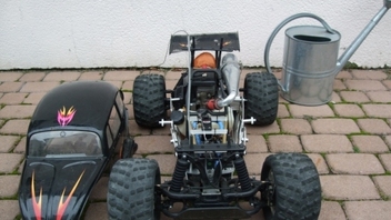

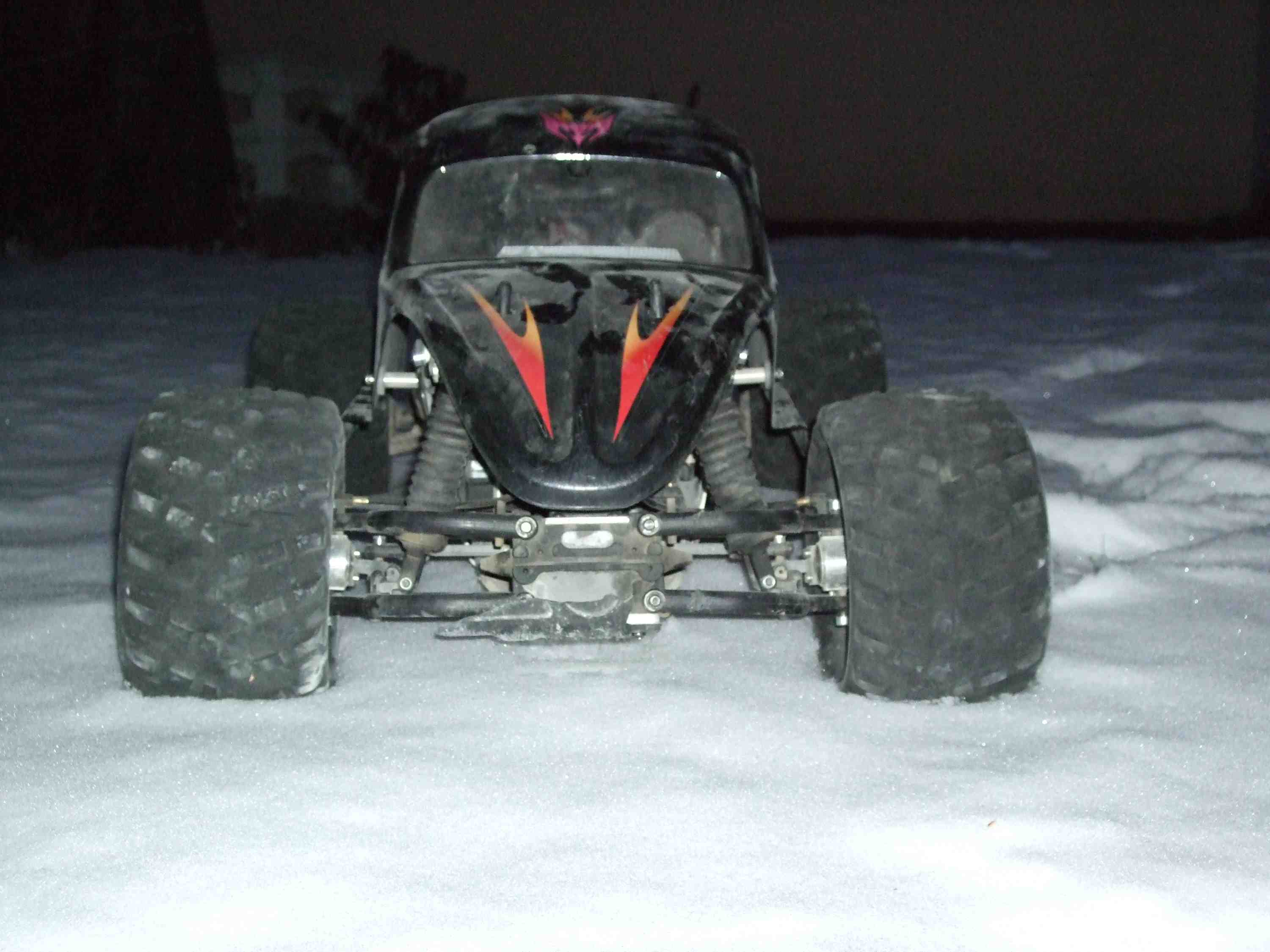

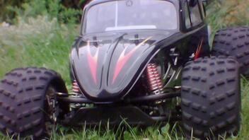

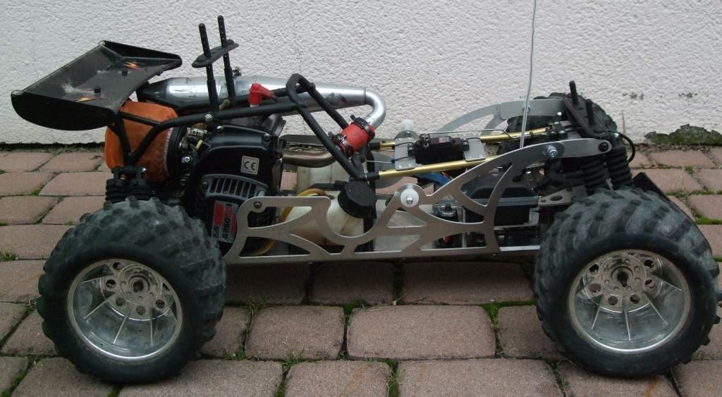

      Hallo,
      das ist mein heißgeliebter
      FG Stadium Beetle Pro. In das Modell wurde einiges an Geld und Zeit gesteckt.

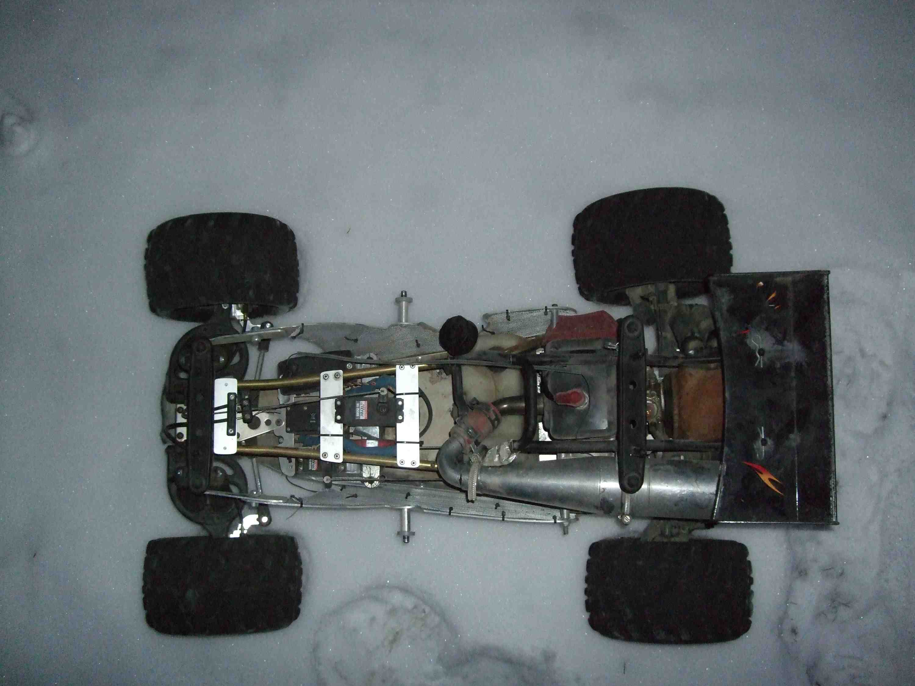

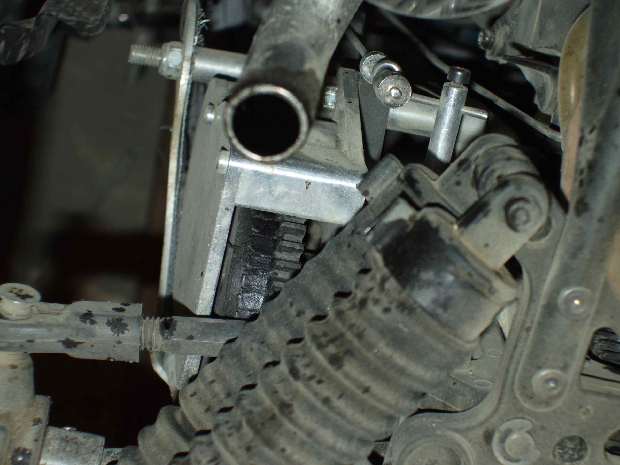

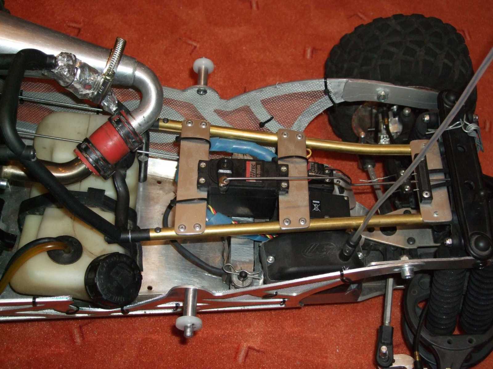

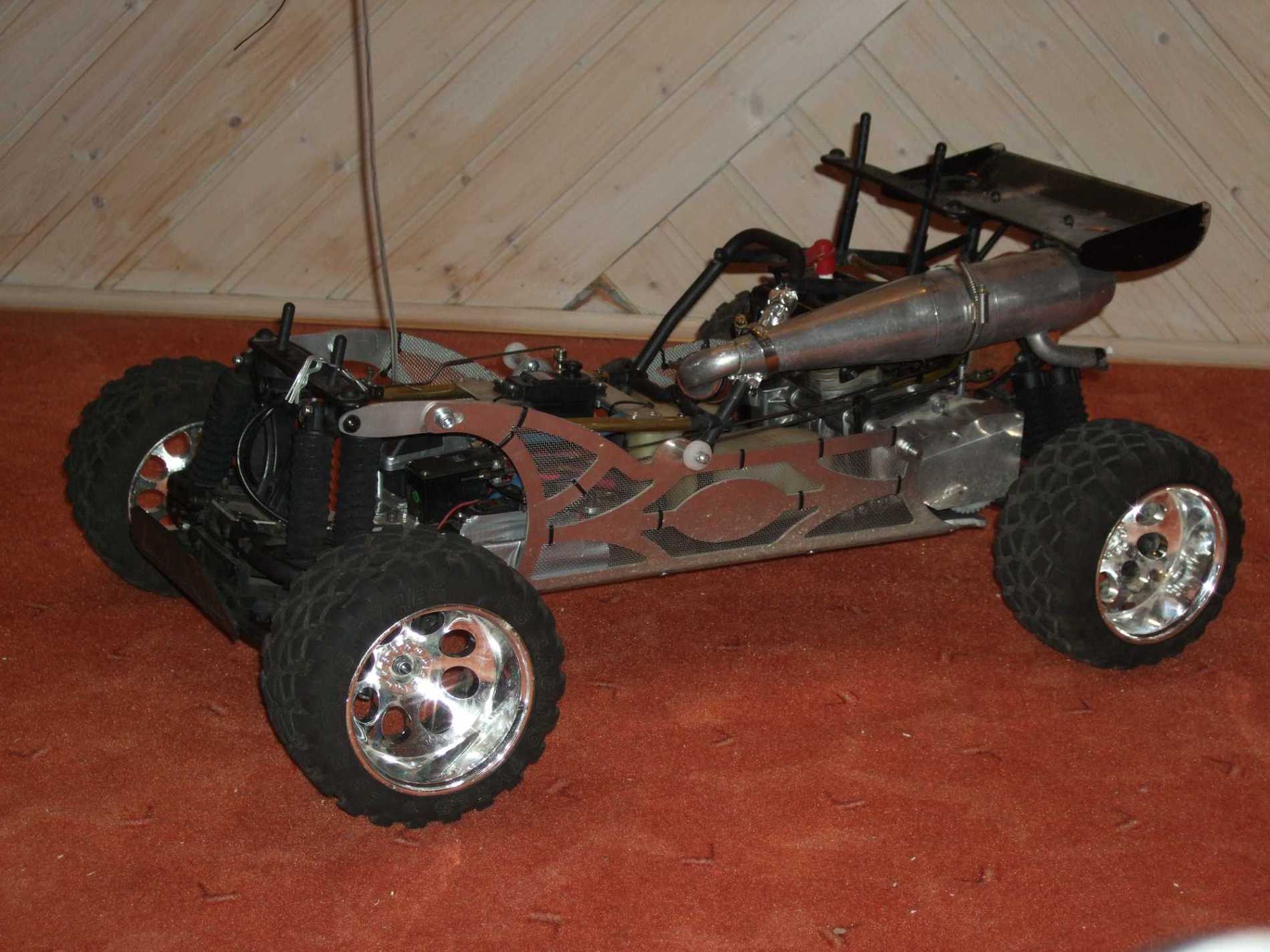

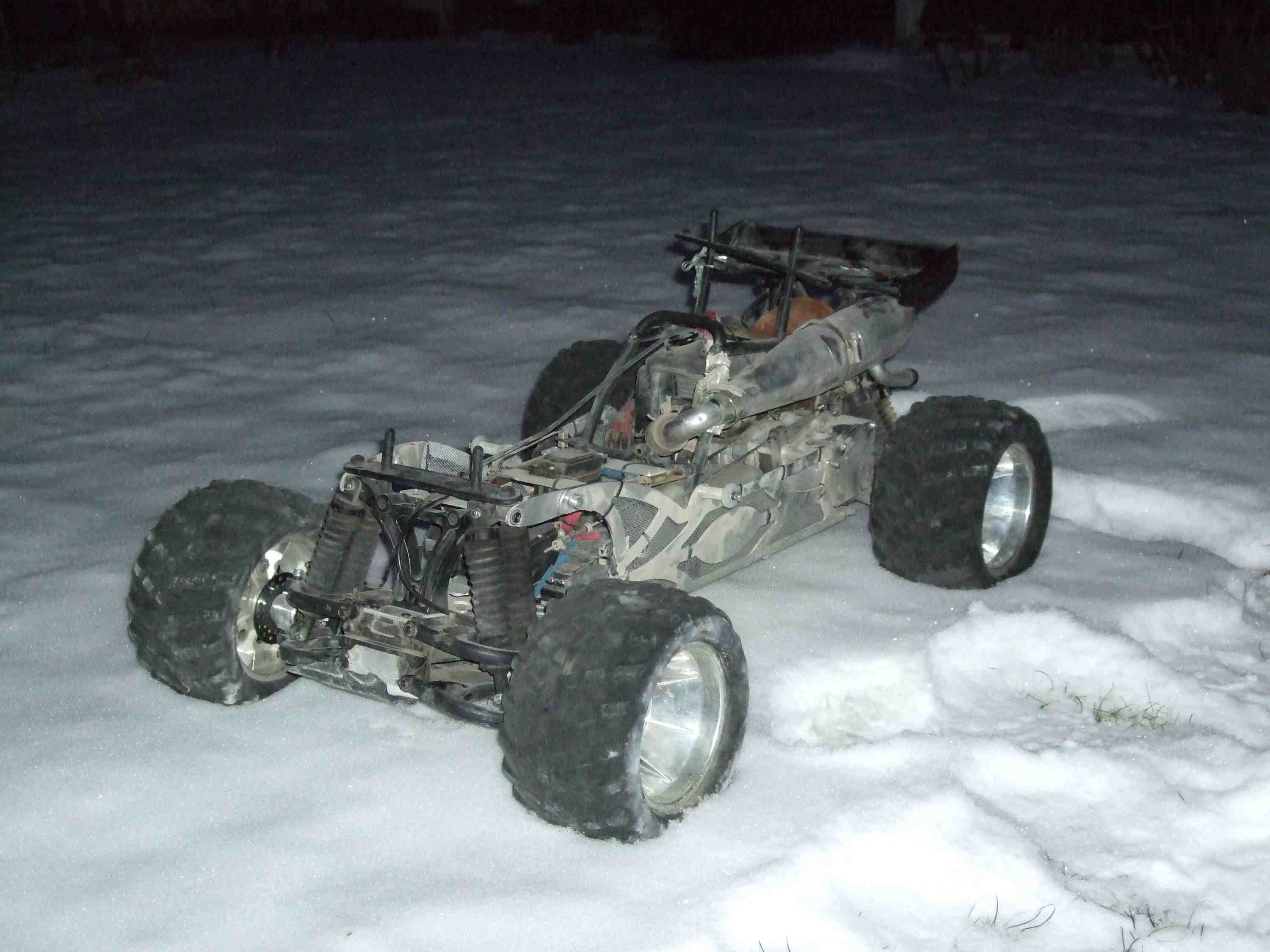

      Kürzlich habe ich ein 6cm längeres, 5mm Alu-Tec Alu Chassis eingebaut. Zwischen Überrollkäfig und Servoplatte ist das Modell verlängert.
      Um die Steifigkeit zu erhalten, musste ich die Streben und die Seitenplatten verlängern, bzw. neu biegen und anpassen. Im gleichen Zug, habe ich auf die Streben ein neues Bremsservo (HS-755HB) montiert. Dadurch habe ich hoffentlich ein bissl mehr Zug auf der Vorderbremse. :P
      Folgende Teile hat das Modell verbaut:
      HT-Edition:
      Aludifferential-Umbausatz
      Verstärke Diffhülse
      Alumotorblock groß/klein
      14-teiliger RS-Dichtlagersatz
      Tuning:
      Graupner XS-S Race
      Lenkservo HS-805BB
      Bremsservo HS-645MG
      Bremsservo HS-755HB
      Empfängerakku (5 Zellen,3600mAh)
      Senderakku (8 Zelen, 2600mAh)
      Y-Kabel
      Falesave
      Alu RC Platte
      Alu Akku Halter
      Alu Ritzelschutz
      Alu Differenzial Zahnradschutz
      Alu Diffenenzial Schutz
      Alu Differenzial Böcke
      Alu Karohalter (selbstgedreht)
      Alu Achschenkel vorn
      Alu Luftfilterdeckel
      5mm Alu Tec Chassi (+6cm)
      Delrin HZ
      Wheely bar
      Monster Reifen (Carson)
      Bremse vorn
      Reso Lauterbacher
      Outerwear Starterschutz
      Outerwear Luftfilterschutz
      Shock Socks
      Joa das war es was es zu dem Modell zu sagen gibt.

      Danke.
      Das Modell sieht jetzt zwar mit der Karo etwas gewöhnungsbedürftig aus, aber ich hoffe, das er jetzt endlich besser gerade aus fährt.

      gibts des öfteren in der bucht. bin aber nicht so der fan von ... da bleib ich bei meinem lexan bzw plaste..
      Warum? Welche Nachteile siehst du bei dem aus Alu?

      Hi
      Der ist wirklich genial und sieht klasse aus.
      Aber wiso hast du das Chassis verlängert?
      Weil er nicht gut gerade aus läuft? ?(

      Hi,
      ich fahre halt viel auf Asphalt und weniger im Gelände. Ich erhoffe mir durch die Platte, dass das Modell besser gerade ausläuft. Und es sieht auch einfach geil aus mit dem neues Chassis. Nicht mehr so gedrängt und doch sehr edel mit den goldenen Streben (kommt auf den Bildern nicht so gut raus).
