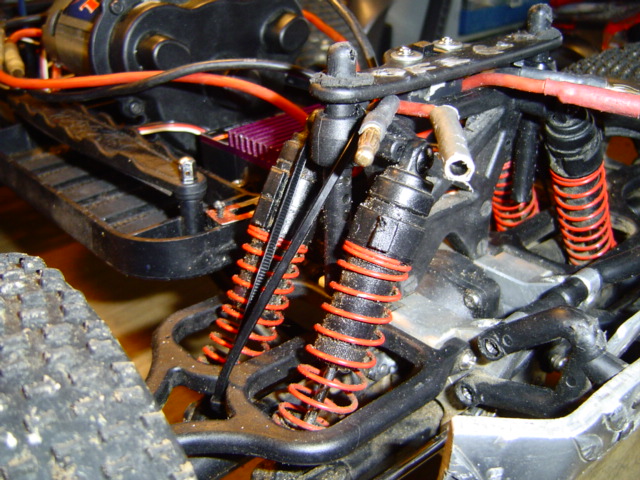

      Hallo. Da mein E-Maxx jetzt durch das Tieferlegen nicht mehr so viel Federweg hat und in Kurven viel mehr mit den G-kräfen zu kämpfen hat und keine großen fallen-lass-höhen ohne durchfedern meistert, dachte ich mir, dass neues Dämpferöl das besste wäre. Neue dämpfer kommen noch, sind mir aber zur Zeit leider zu teuer, also muss diese billigere Alternative her. Da ich mich mit Dämpferöl nicht wirklich auskenne und einfach das nehme, was da ist, wollte ich mal fragen, was für ein Öl (Marke, Viskosität etc) ich am bessten nehme, damit der E-Maxx im gelände zwar noch gut rumfedert, aber bin Springen zum beispiel nicht so schnell durchschälgt.

      Härtetes Dämpferöl ist in Deiner Situation nicht wirklich die beste Lösung!
      Begründung: Durch härteres Dämpferöl wird ein Stoßdämpfer nicht härter sondern träger! Das heißt ein Stoßdämpfer, der mit härterem Öl befüllt wird, federt langsamer ein. So wie es in Deinem Fall gewünscht ist. Im gegenzug federt der Dämpfer logischerweise auch langsamer wieder aus. Und das kann bei einem Offroad-Fahrzeug fatale folgen haben!
      In Deinem Falle wäre es also sinnvoller mit härteren Federn zu arbeiten oder sogar den Federweg zu begrenzen (zB. ein kleines Gummiröhrchen über die Kolbenstange schieben um so den Einfederweg zu verkürzen).

      Hm... Gibts irgendwelche empfehlenswerten Federn für die E-Maxx Stockdämpfer? ich kenn mich mit der härte genau so wenig aus, wie mit der Viskosität von ölen etc...
      MFG
      Stock-Dämpfer bedeutet in der Regel weiche Federn. Versuche es mal mit mittelharten Federn. Ich kenne mich mit dem E-MAXX nicht so aus. Aber wenn der Stellringe an den Dämpfern hat kann es Dir vielleicht schon weiterhelfen, wenn Du diese auf maximalen Härtegrad einstellst.

      hi! du musst auch bedenken, dass bei zu harten dämpferöl die kolbenstangen leichter verbiegen!
      denke härtere federn würden dein problem lösen. bevor du dir aber für viel geld neue federn kaufst, kannst du auch mal mehr spannringe einbauen - falls du keine spannringe mehr hast: kabelbinder :super:
      Also Spannringe habe ich ne Menge verbaut!! bzw fast alle, die ich hab und das halt bei 8 dämpfern...
      Die Idee mit den Kabelbindern versteh ich zwar nicht, aber ich denke, da ich schon spannringe drin hab ist das ja jetzt überflüssig.
      Muss ich bei den Federn auf irgendeinen Durchmesser oder so aufpassen?
      Kann ich auch etwas ürzere Federn nehmen, damit der E-Maxx tiefer liegt und ich die Kabelbinder wieder wegmachen kann, oder gibts dann Probleme beim ausfedern?
