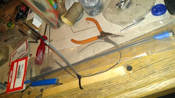

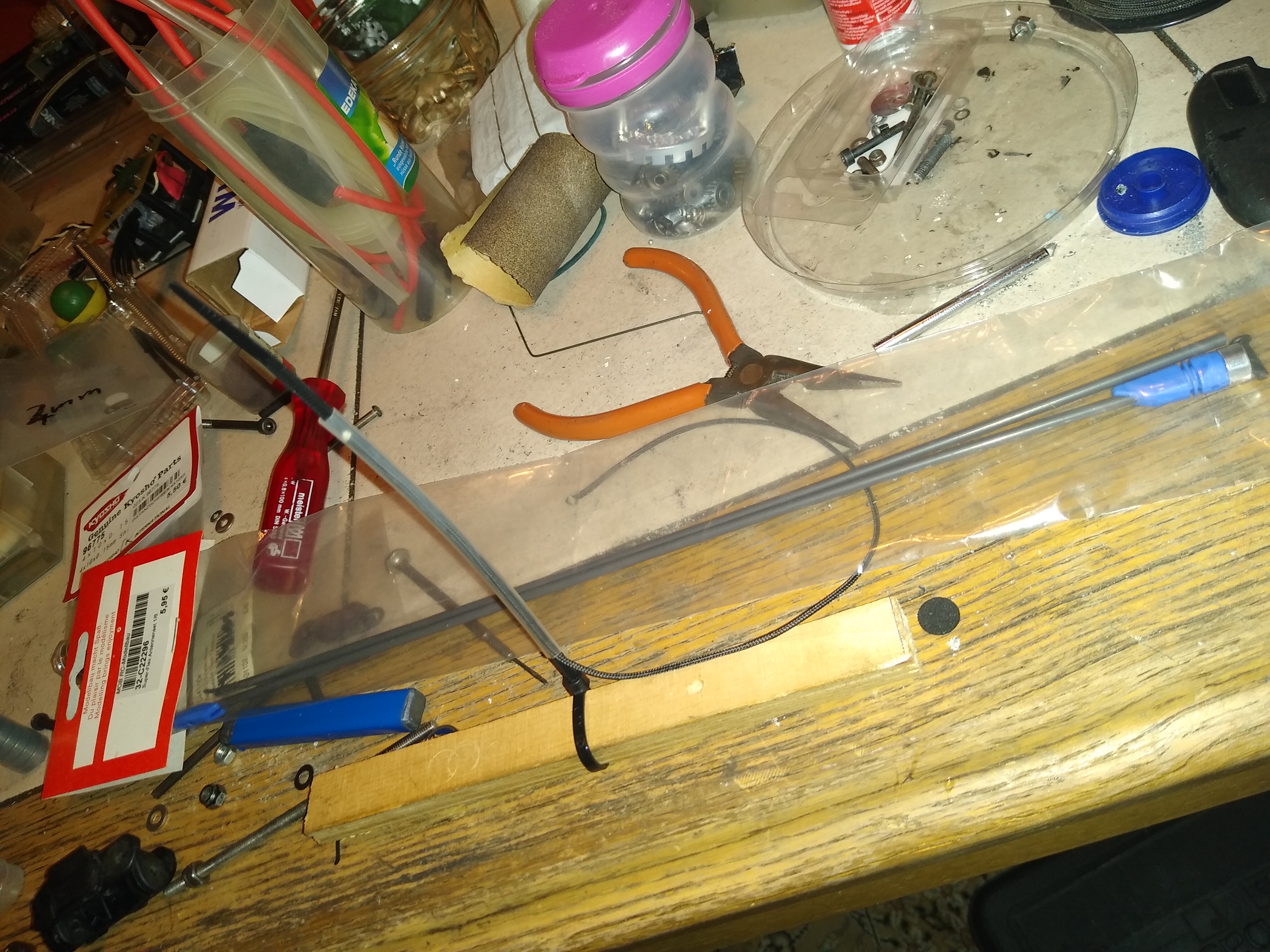

      Das AntennenKabel so dicht am Motor vorbei zu führen, und dann auch noch die Antenne von der AluQuerlenkerbrücke "beschatten" zu lassen, ist nicht so optimal. Die Funkaussetzer sind bestimmt beim "auf dich zu fahren" aufgetreten. Da würde ich doch irgendwie versuchen, die Antenne auf dem vorderen Topdeck oder der vorderen Chassieplate mit einem AntennenRöhrchen senkrecht zu montieren. Eventuell sogar noch das sehr lange AntennenKabel auf die nur nötige Länge kürzen. So ein dünnes Koaxialkabel zu kürzen ist aber etwas tricky, aber trotzdem in 10min machbar, wenn man weiß wie es geht.
      Bevor richtige Aussetzer in so einer digitalen 2.4ghz Funkverbindung entstehen, macht sich das oft auch schon in größeren Latenzen bemerkbar, was gerade bei so kleinen und agilen Autos wirklich sehr suboptimal ist.
      Die Einbauposition von Empfänger und ESC würde ich versuchen zu tauschen, um den Schwerpunkt tiefer und weiter nach vorn zu bekommen.
      Aber wenn du den Hobel eh wieder verticken willst, ist das wohl zu viel Aufwand.
      Ah bitte nicht den WL-Toys und den LC-Racing verwechseln
      Der WL-Toys bleibt definitiv. Regler und Empfänger lässt sich schwer tauschen, da der Empfänger auf dem Servohalter klebt.
      Antenne überlege ich mir mal wo ich die noch hinlegen kann, das Kabel kann ich allerdings noch etwas besser verstauen das stimmt.
      Den LC hab ich zum Verkauf eingestellt, da die Diffs auf dem Teppich zu oft kaputt gehen. Muss aber erstmla testen, ob es jetzt noch so schlimm ist.
      Jap, zudem Errechnet sich der Empfang aus: 1,23 * Wurzel(Höhe in ft "Sender") + Wurzel (Höhe in ft "Empfänger" )
      Sprich der Aktive Teil der Antenne deines Empfängers (Ca.die letzten 30mm ) sollte so hoch angebracht werden wie Möglich, zudem sollte dessen Kabelführung Möglichst weit entfernt von elektromagnetische Störfaktoren wie ESC Motor sein.
      Kenne mich Zwangsläufig Beruflich mit Funkttechnik aus,sollten Hierzu sich Fragen auftun..
      In der Regel versucht man ja zu vermeiden, die Antenne aus der Karo heraus ragen zu lassen, weil man dafür dann ein vernünftiges AntennenRöhrchen inkl. RöhrchenHalter braucht(z.B. Super-Flex) um die Antenne wirkungsvoll zu schützen.
      Somit ist ja die maximale Montagehöhe der Antenne, durch das Karodach begrenzt. Ich würde einfach einen Kabelbinder an das Topdeck strapsen, und per Schrumpfschlauch die Antenne daran befestigen. Sinnvoll ist es die Antenne möglichst senkrecht und mittig unter der Karo zu platzieren, damit die Empfangsleistung in alle Richtungen gleich gut ist.
      Solange die Karo nicht mit irgendwelchen metallic Lacken verschönert ist, schirmt die Karo die Empfangsleistung nur sehr unwesentlich ab.

      Irgendwelche Beschattungseffekte (Störung der Sichtverbindung zur Senderantenne) hat man bei Autos durch die Dämpferbrücken ja immer. Das ist aber nicht so schlimm, weil die heutigen 2.4ghz RC-Systeme selbst mit Reflexionen noch was anfangen können. Kritisch wird es erst wenn die 2.4ghz Empfänger Antenne durch Metall- oder CFK-Anteile(auch im Kunststoff) in der unmittelbaren Nähe verstimmt ist, und dadurch für die Sendersignale taub wird. Daher sollte die Antenne(31mm freiliegender Innenleiter am Ende des dünnen Koaxialkabels) möglichst frei stehen.

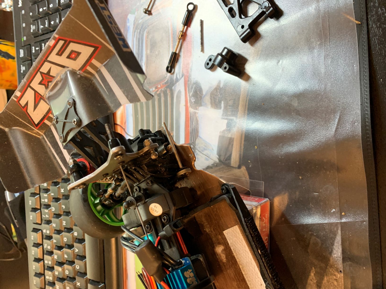

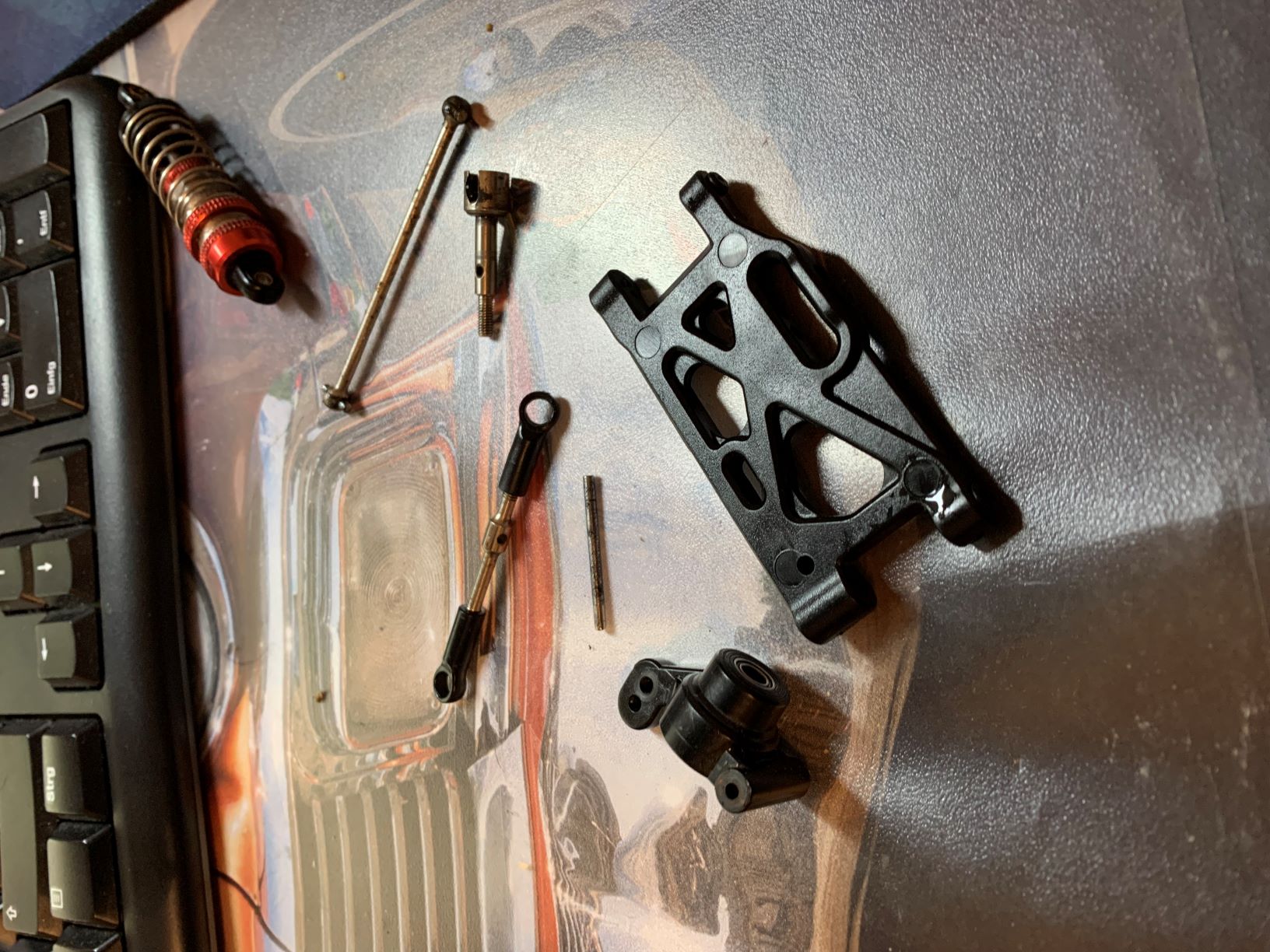

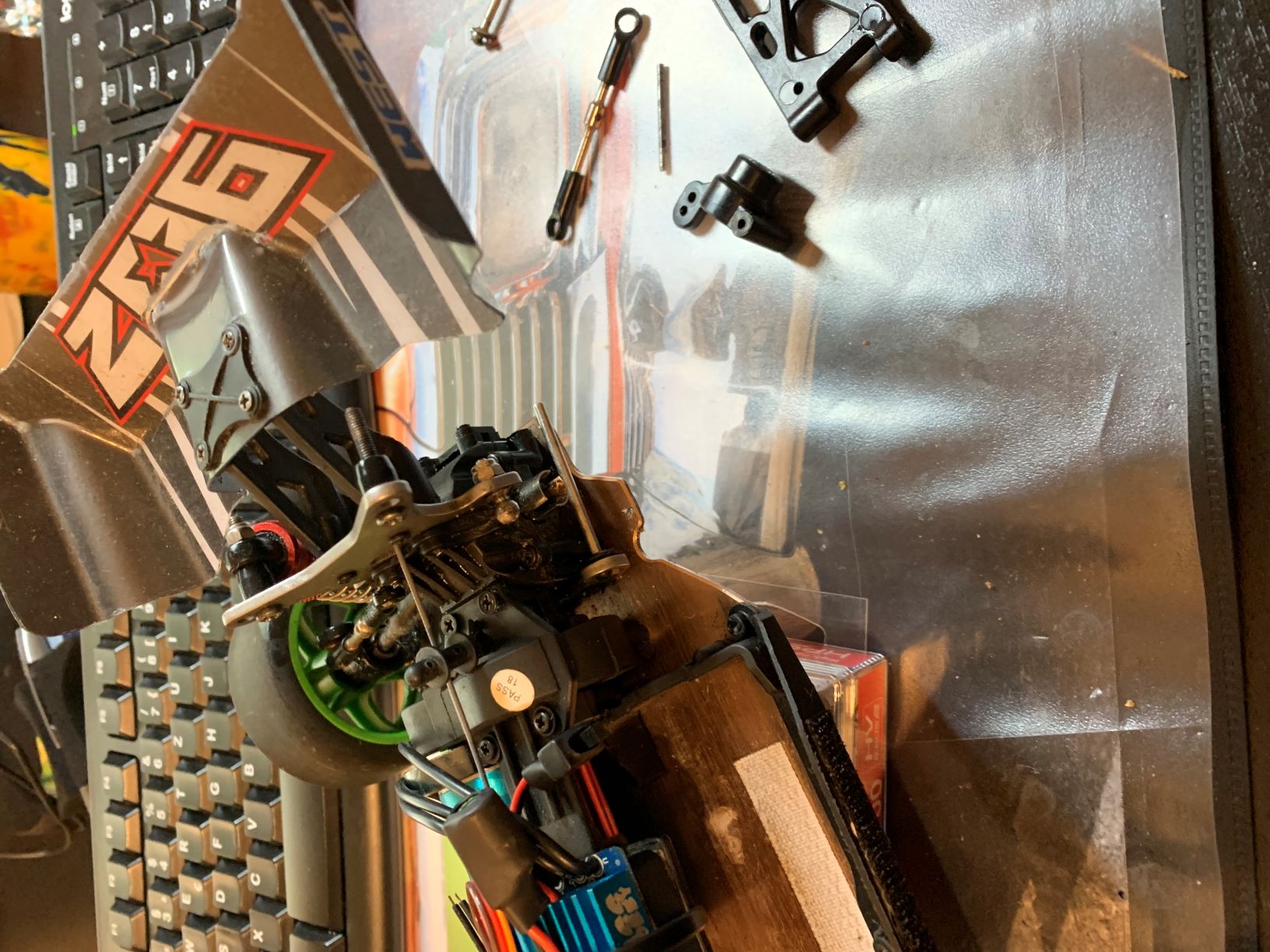

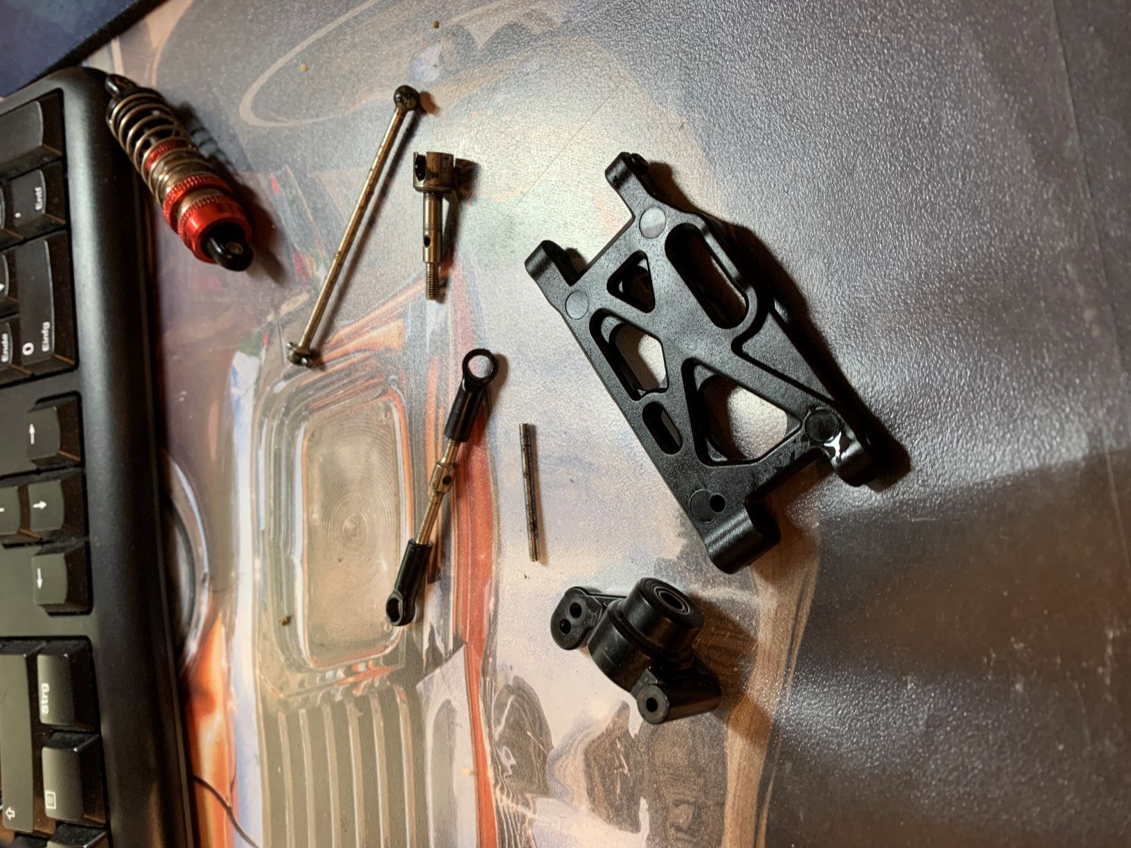

      Mein Haus- und Hofdrifter 144001 klemmt :pinch:
      Die Feuchtigkeit des Winters hat die Kugelköpfe und Hingepins wohl etwas rostig werden lassen.
      Hab in der Zwischenzeit gehofft mit etwas Öl es wieder leichtläufig zu kriegen, aber werde wohl um eine Zerlegung nicht rumkommen.
      Da kam mir schon die Idee den Wagen als Ersatzteilspender umzufunktionieren nebst einem weiteren WL... Wird wohl eher nicht passieren.
      Also es ist kein weiterer WL angekommen.
      Habe den kleinen nun mal in die Hand genommen und Radaufhängung für Radaufhängung zerlegt und die Hinge Pins und Kugelköpfe gereinigt geölt, so dass jetzt die Aufhängung wieder frei läuft.
      Schon erstaunlich wie sehr sich die Hingepins in die Radträger geklebt haben und dadurch die Aufhängung blockiert.
      Naja mal sehen wie er jetzt läuft.
      Der Kleine 144001 wird ja gar nichtmehr am Seenlandring bewegt, weil die Lenkung zu schwach ist :D
      Nutze den nur noch um hier im Hof mal schnell ne Runde zu fahren.
      Hinten Links ist die Reibung noch etwas hoch, da muss ich nochmals drüber, ansonsten läuft es wieder flüssig.
