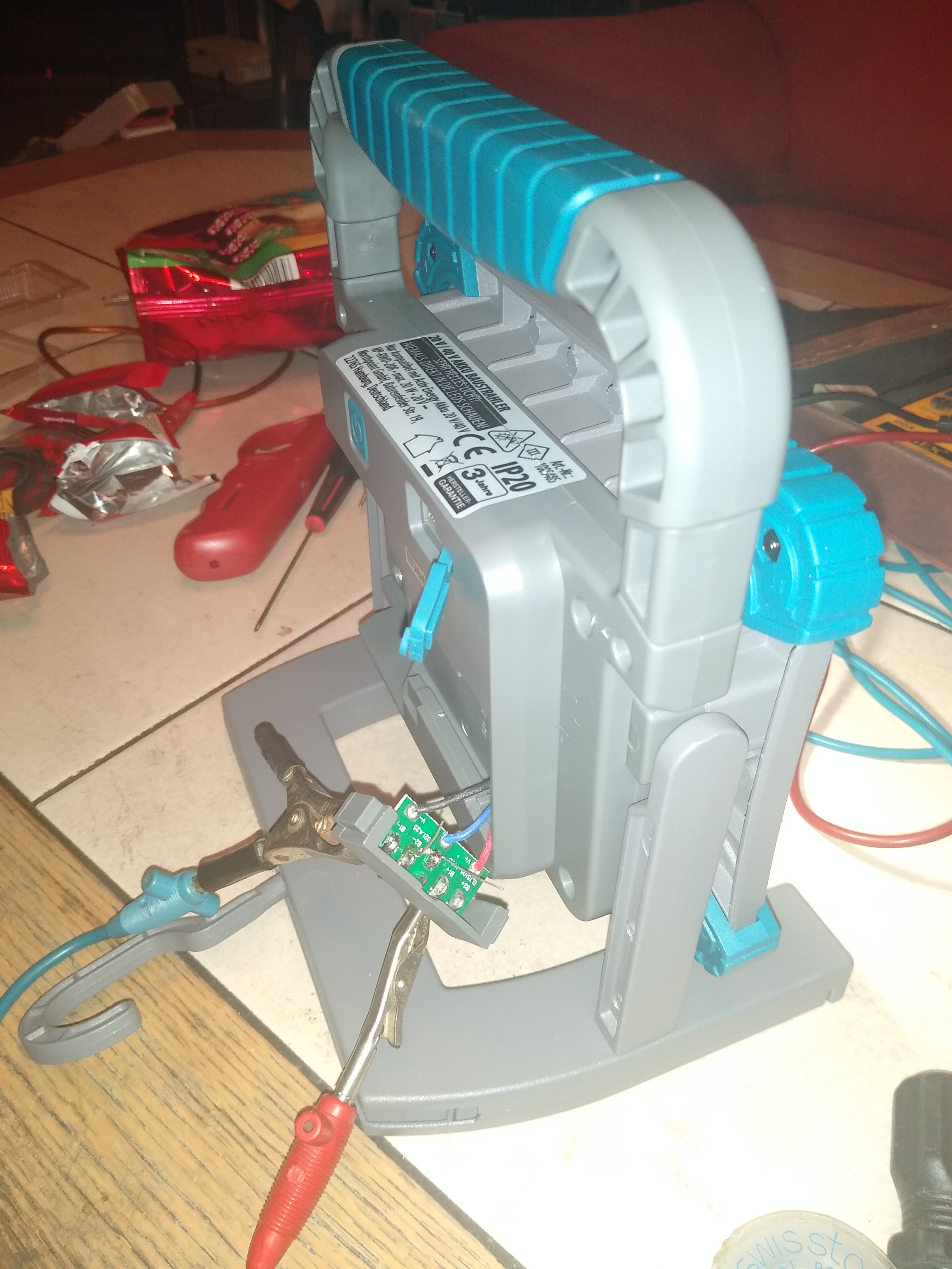

      Bei Aldi gab es einen Ferrex Akku-Scheinwerfer im Angebot für 8€. Zuhause wurde dann klar, das weder Akku noch Ladegerät dabei liegen. Die gibt es zum Nachkauf für mindestens 50€ extra.

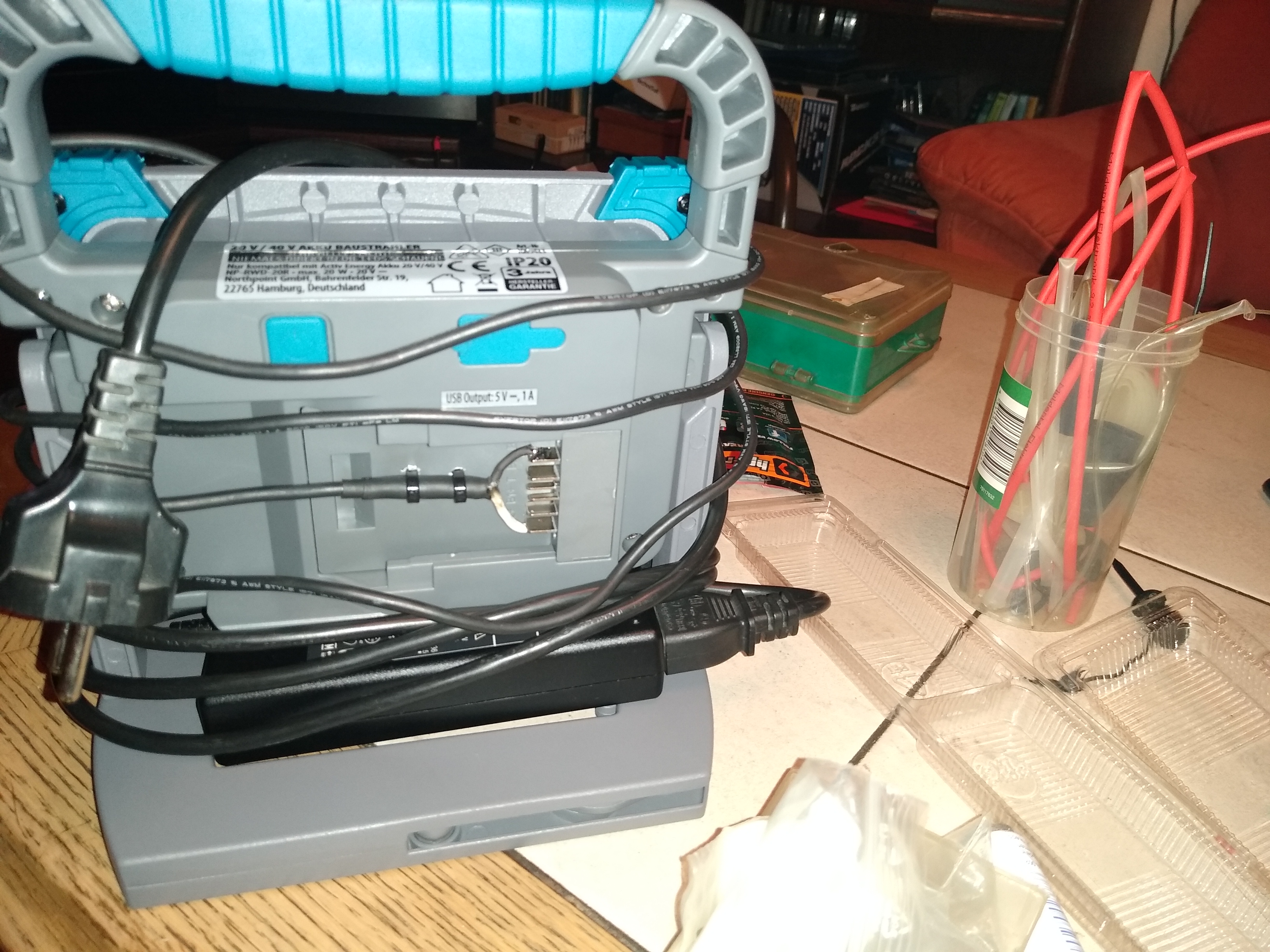

      Da Design und Funktionalität durchaus praktisch sind, hab ich einfach ein altes LaptopNT angeschlossen, um ihn an einer Steckdose betreiben zu können.

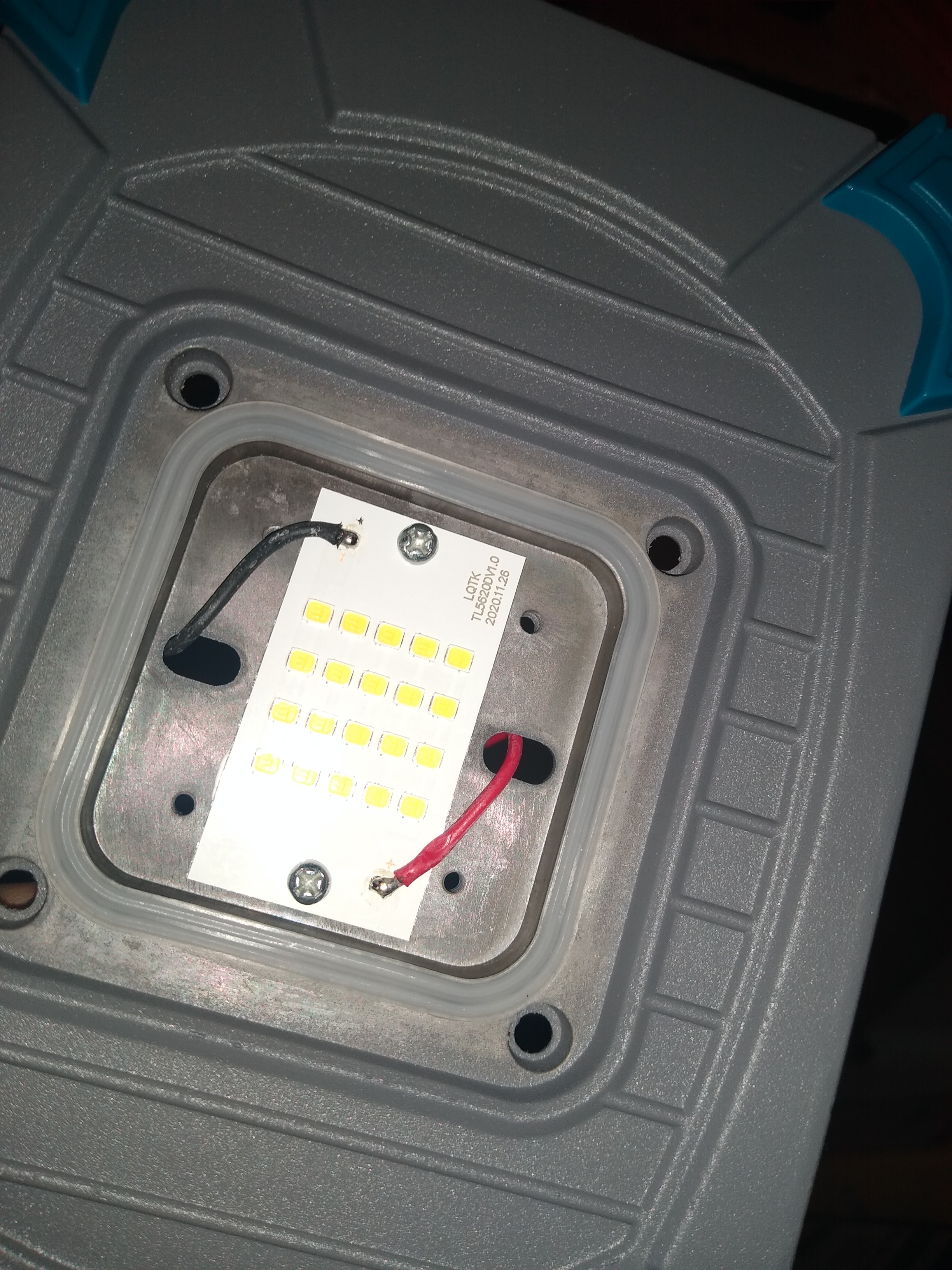

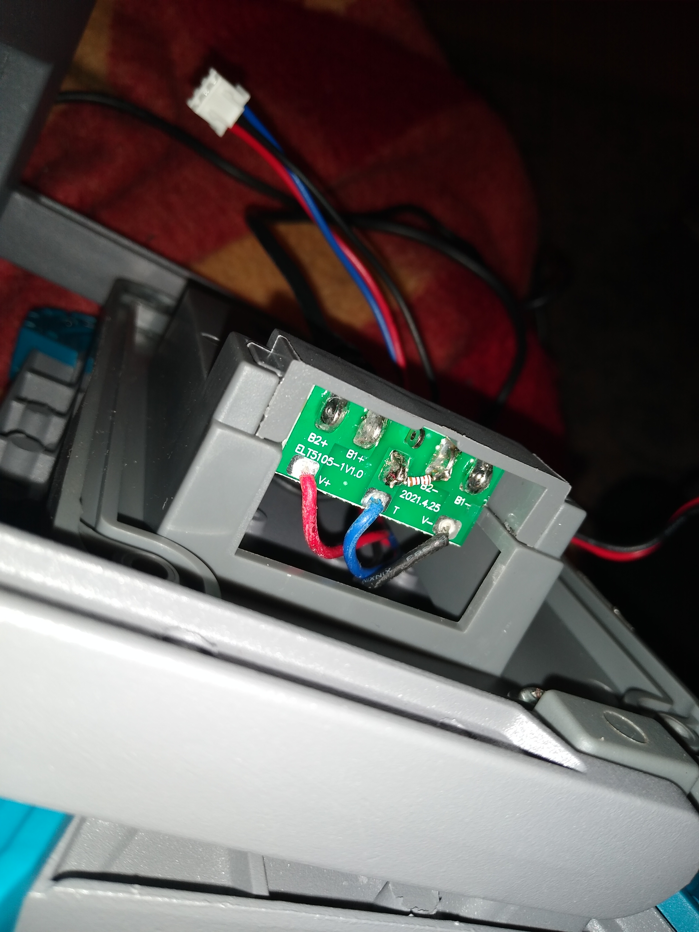

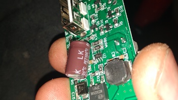

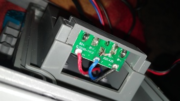

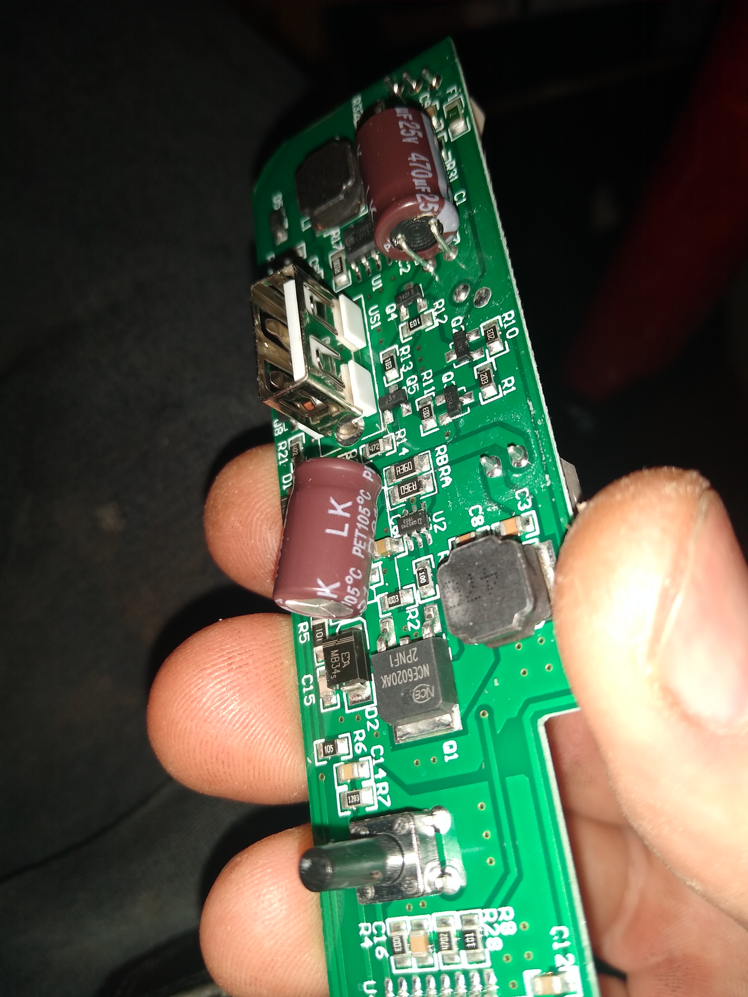

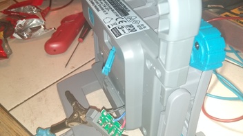

      Verbaut ist ein LED Modul, das bei knapp über 15V seine 15W LED nominal Leistung erzeugt. Der StepDown Wandler in der Lampe macht aus der Akkuspannung(14-21V)die auf 1A begrenzte Stromversorgung für das LED Modul. Sinkt die Akkuspannung unter 15V, wird das LedModul dunkler. Bei unter 14V Akkuspannung schaltet der Wandler ab, um den Akku vor Tiefentladung zu schützen. Die Lampe ist also für den Akkubetrieb an 5s Liion Becherzellen ausgelegt(2.8V-4.2V Zellenspannung). Durch langes Drücken der Taste, kann man die Helligkeit reduzieren, und eine eingebaute USB-Buchse liefert 5V/1A. Der Wander überwacht die Akkutemperatur per 10KΩ NTC im Akkupack.

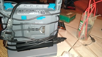

      Jedes Netzteil mit 16V-21V und mindestens 30W ist als Stromversorgung verwendbar. Alte LaptopNTs bieten sich da an. Ich hab ein HP pa-1900-05c1 NT für 1€ aus der ElektroKrabbelkiste gekauft. Damit der Wandler auch ohne dem NTC einschaltet, hab ich einen 10KΩ Widerstand zwischen TemperaturPin und MinusPin am Akkusockel eingelötet. Als Zugentlastung am NT-Kabel dienen zwei Kabelbinder.

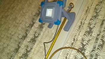

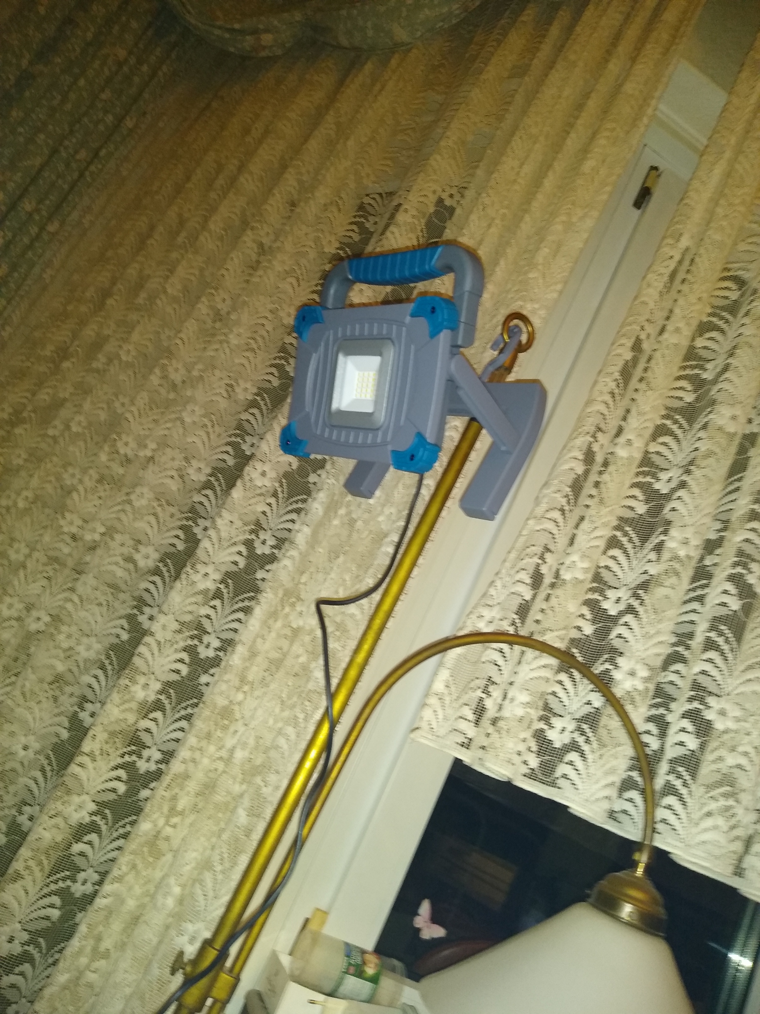

      Wobei so eine Halogenheizlampe im Nacken kann auch Recht schweißtreibenden beim Arbeiten sein. Leider hat der Ferrex LED-Strahler nur ein 15W LedModul, statt dem erhofften 20W LedModul. Die fehlenden 5W werden vom der 1A USB verbraucht. So gesehen stimmen die laut Anleitung angegebenen 20W dann doch schon irgendwie.
