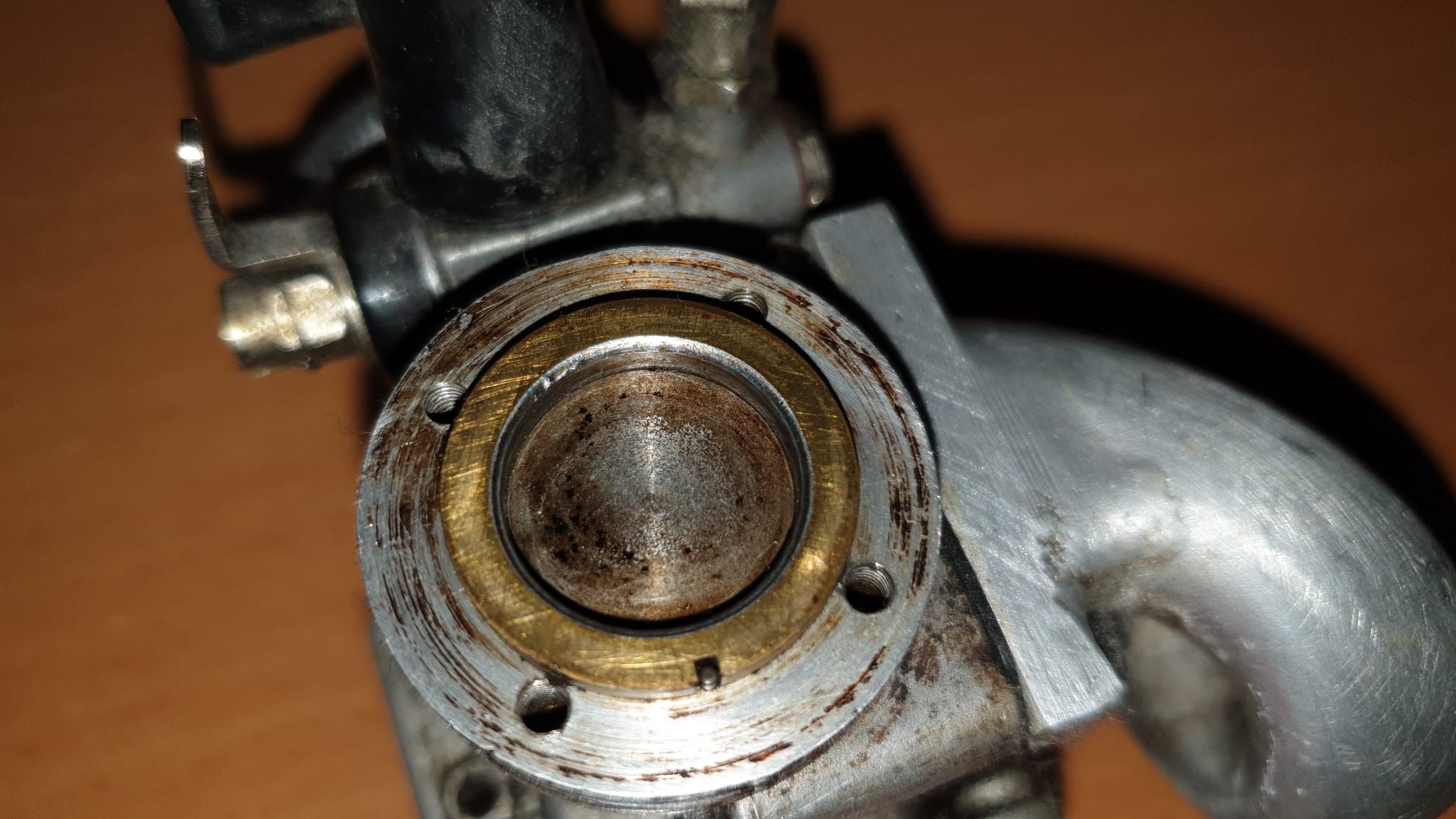

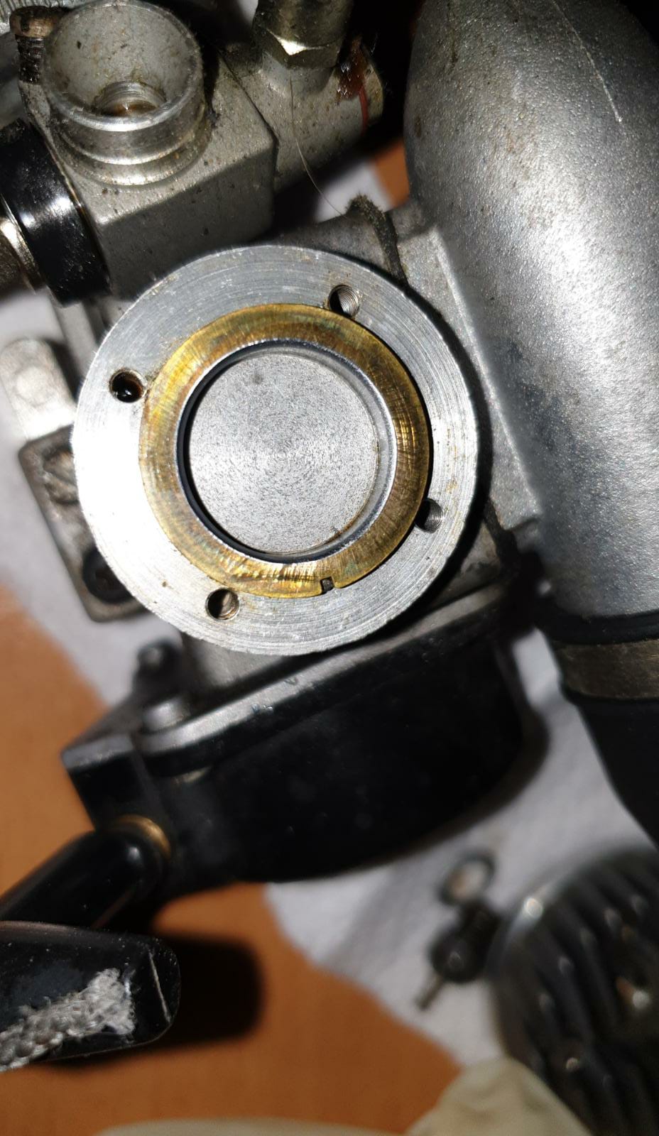

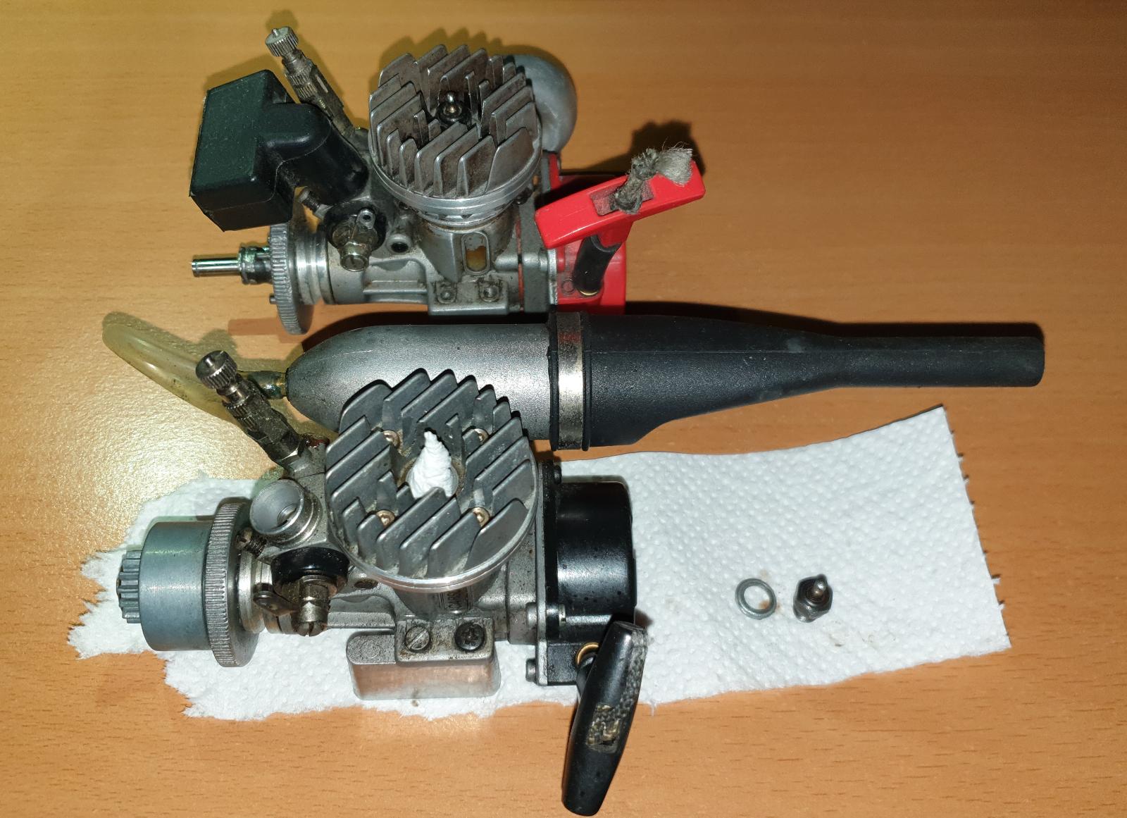

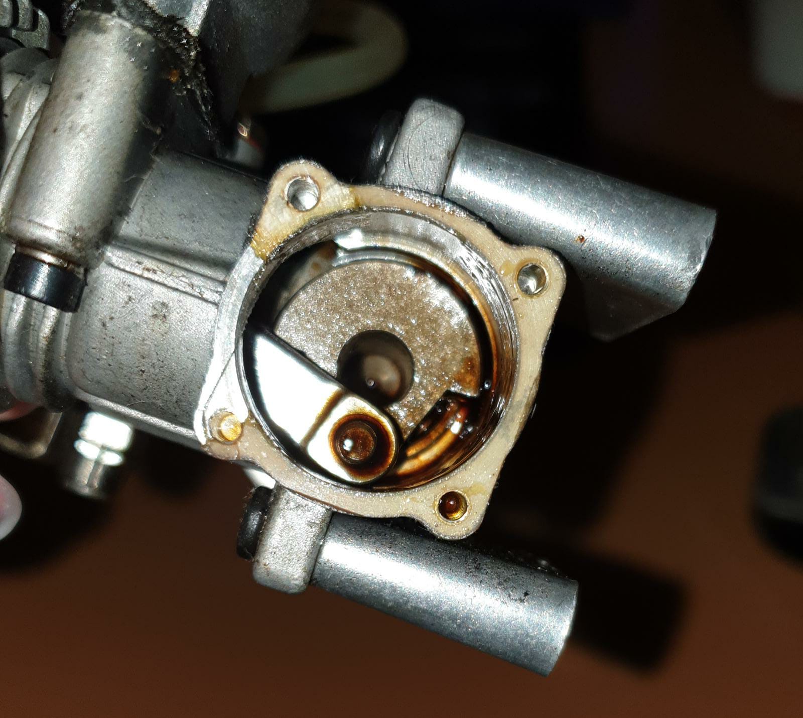

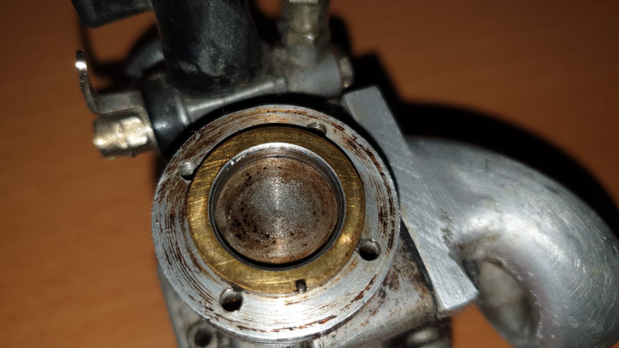

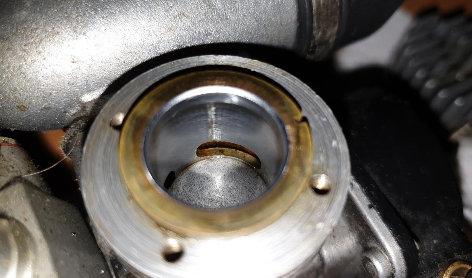

      Könnte man vom Aussehen des Kolbens und der Laufbuchse her sagen dass der Motor mit dem schwarzen Seilzug (erste 3 Bilder) noch gut ist, im Vergleich zu dem ausgenudelten mit dem roten Seilzug (letztes Bild) ?

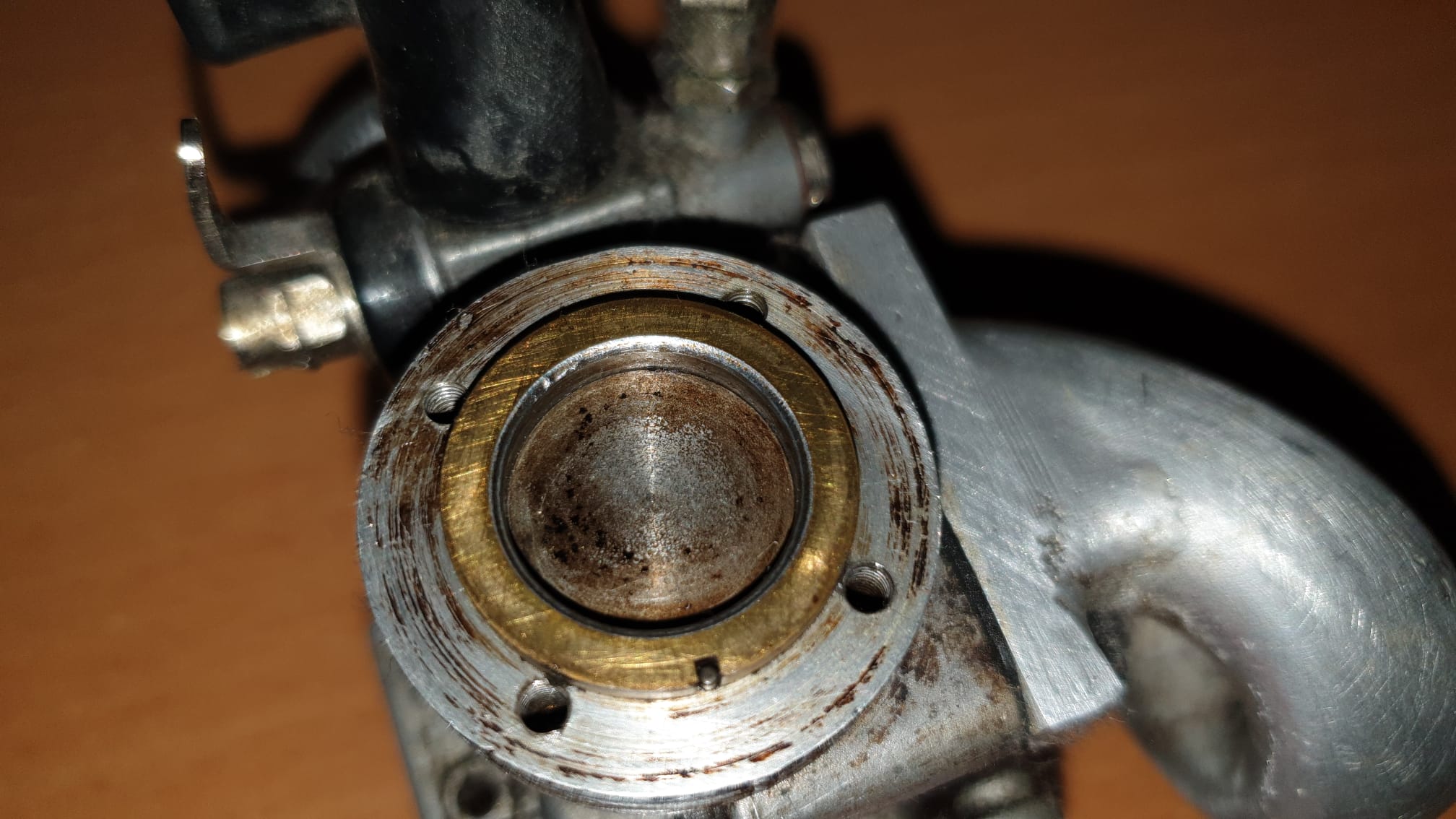

      Für einen gebrauchten Motor ist die Laufbuchse am OT viel zu sauber, um auch bei Betriebstemperatur noch genügend Kompression auf zu bauen. Mit Sprit der einen relativ hohen Rizinusöl Anteil hat, kann man das eventuell noch retten.

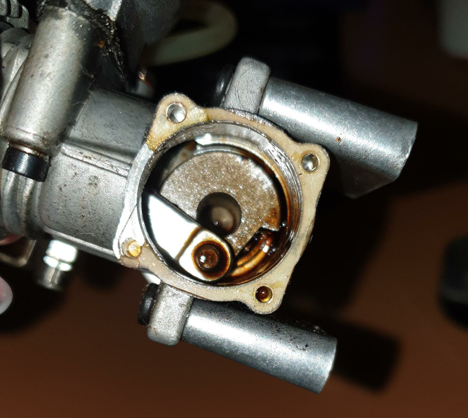

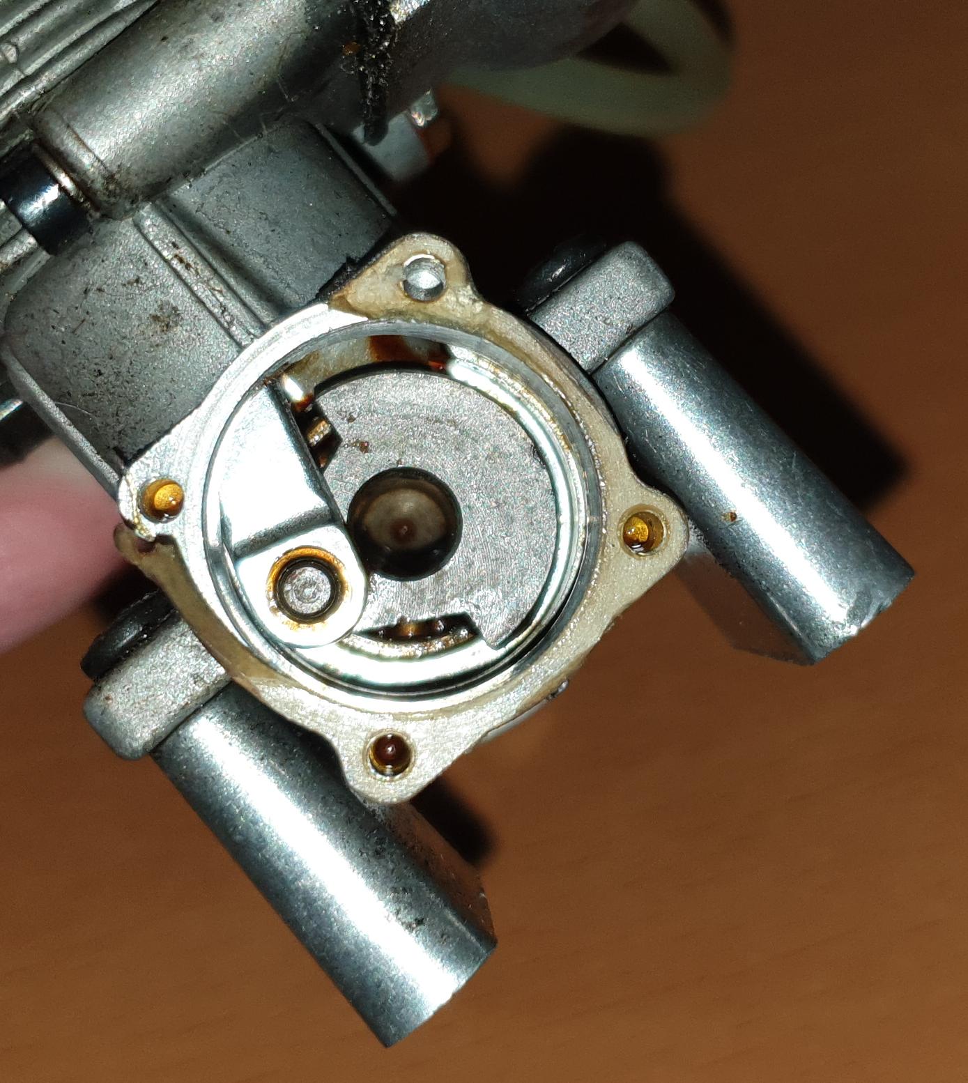

      Nimm Mal die Backplate und den Krümmer ab, und mach ein Foto vom Pleullager auf dem Kurbelwellenzapfen, und ein Foto von den Kratzern auf der Zylinderflanke.
      ​Für einen gebrauchten Motor ist die Laufbuchse am OT viel zu sauber
      Die Laufbuchse hatte ich heute gesäubert da ich sichergehen wollte dass sich da kein Sand oder generell Dreck mit drin befindet.
      Das kann ich morgen mal machen aber der Kolben scheint, soweit sichtbar, nur einen kleinen Kratzer zu haben der nicht besonders tief ist.
      Laufen soll der an sich sowieso nicht mehr, allerdings würde ich ihn gerne in einem guten und funktionsfähigen Zustand als Anschauungsobjekt erhalten.
      Ich habe auch noch einen Force 36er Motor der erst sehr wenig gelaufen hat. Als ich da heute das Kurbelwellengehäuse geöffnet habe musste ich feststellen dass die Kurbelwelle überall Rostansätze hat. Den werde ich wohl auch nicht mehr in Betrieb nehmen sondern lieber direkt ersetzen. In den nächsten Jahren werde ich voraussichtlich generell nicht mit diesen RC-Autos fahren können, da es ja fast keine Plätze gibt wo man fahren kann.
      Zerlege den Motor und schaue dann wie weit du den Kolben in die Lauf Garnitur hinein geschoben bekommst(Natürlich nicht trocken,sondern mit Öl benetzt ),sollte sich der Kolben über die Garnitur hinaus schieben lassen ,liegen die Chancen bei Null,sollte sich dieser aber nicht weiter wie kurz unter Bündig hinein schieben lassen und die Pleuelringe kein erhöhtes Spiel aufweisen,so stehen die Chancen recht gut ,dass man diesen noch betreiben kann.
