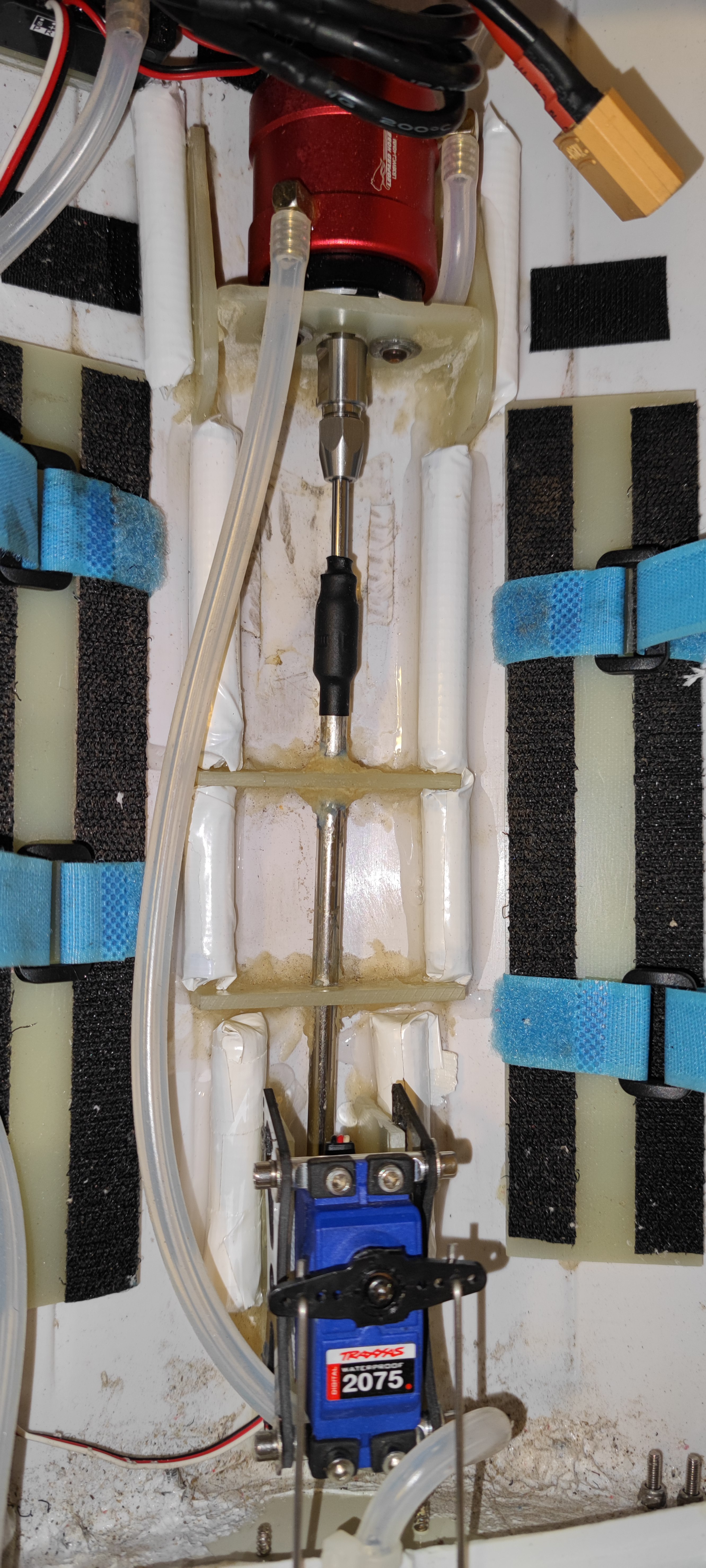

      Ich hab mir auch schon Mal überlegt, ob ein ESC im governor Modus das Fahren bei hohen Wellengang erleichtern könnte, weil die Motordrehzahl auch in der Luft zwischen den Wellenbergen konstant gehalten wird. Das könnte das "Pumpen" beim Durchfahren der Wellenbergen reduzieren. Dazu müßte man aber ein Heil ESC auf Wasserkühlung umrüsten. Und dafür waren mir meine Heil ESCs immer zu schade. Für ein kleines Boot könnte ja aber auch schon ein günstiges QuadrocopterESC ausreiched sein.
