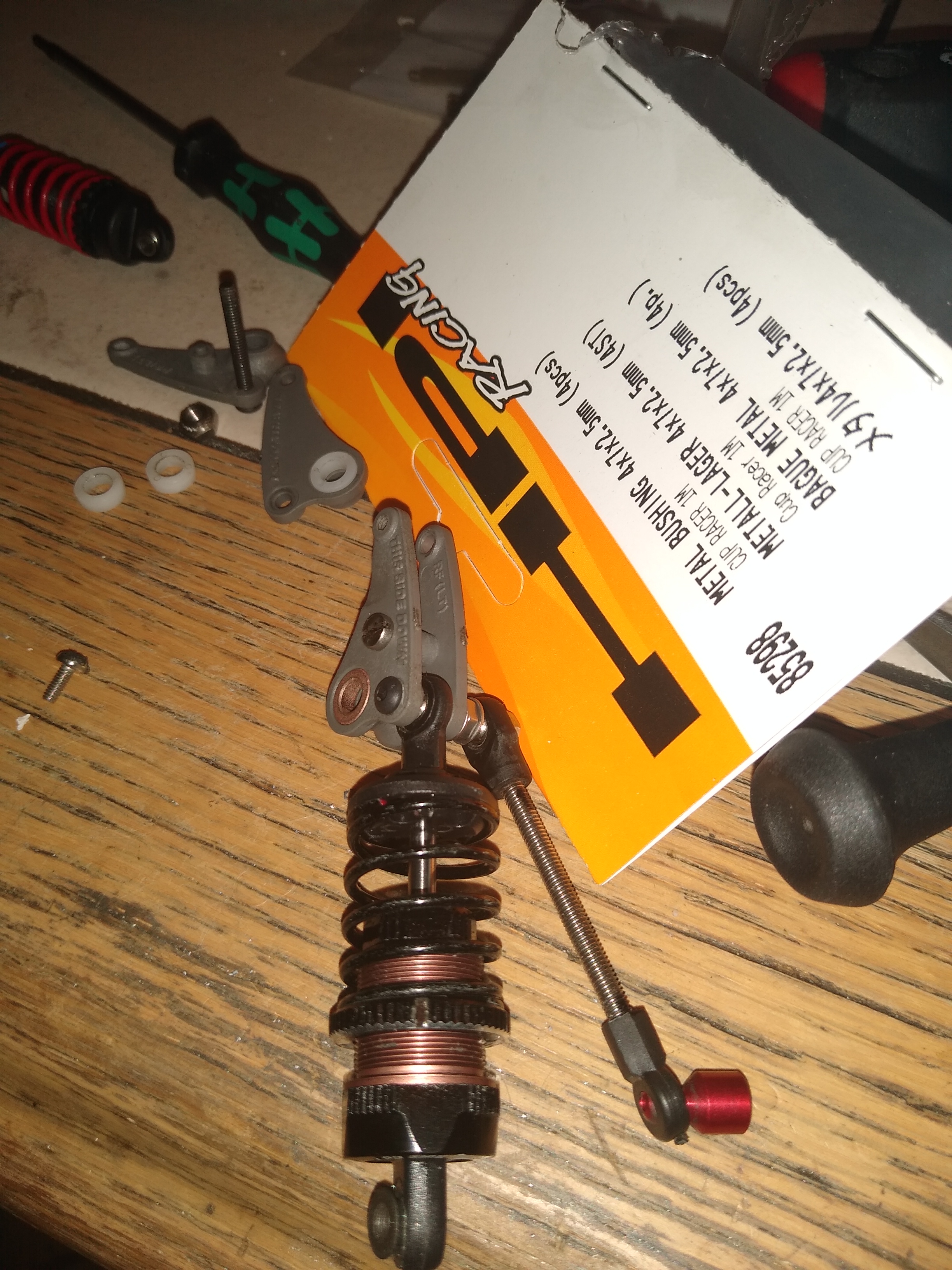

      Meine zweiteiligen Stabilager aus dem 0.6mm Messingblech funktionieren leider auch nicht so optimal, weil sie sich beim Festschrauben verdrehen(nicht mehr fluchten), und somit sich die StabiFeder verklemmt. Da muß als ein einteiliges StabiDoppellager hin, wahrscheinlich aus Alu.

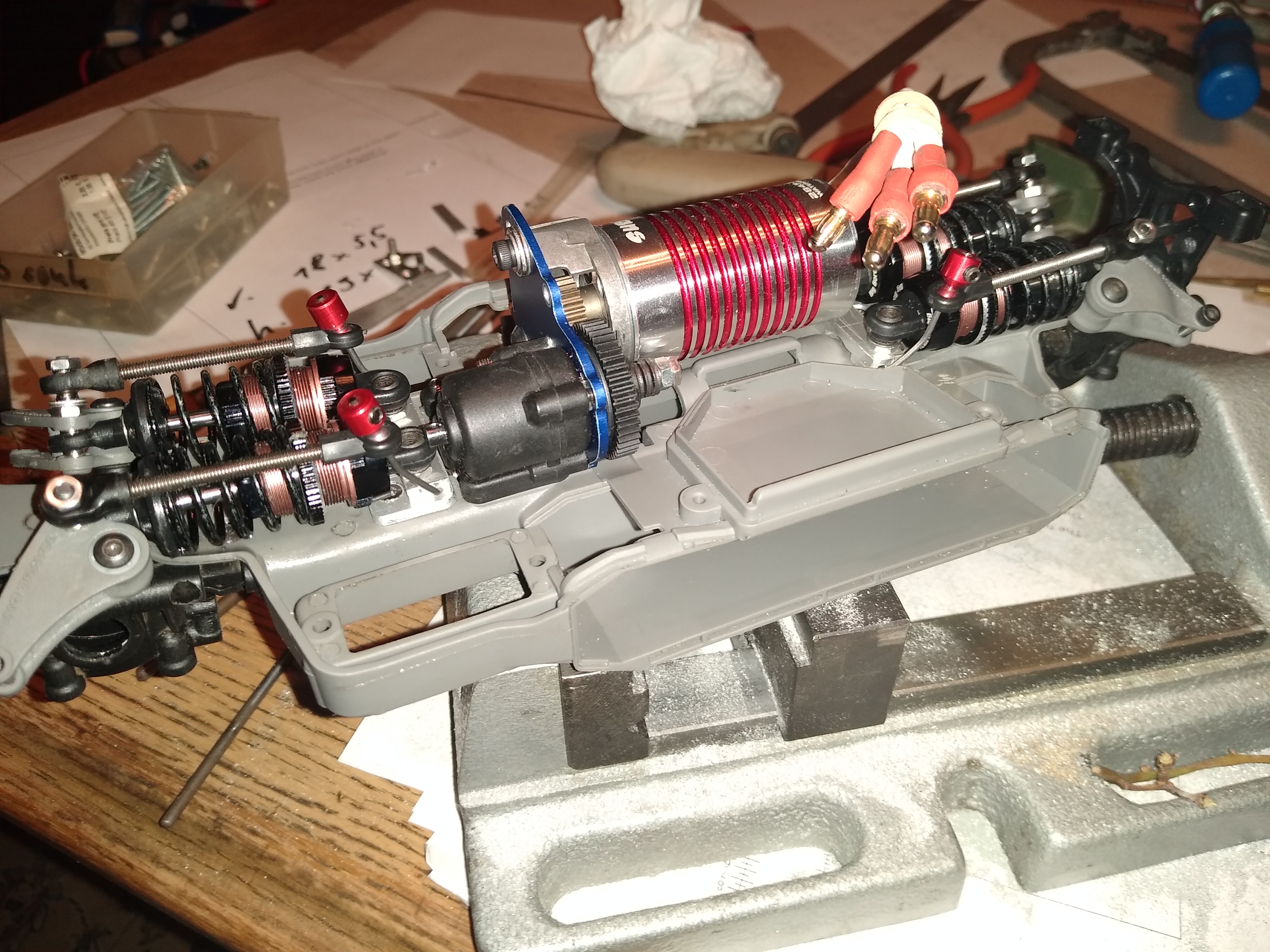

      Die größeren Dämpfer und AluStabiHalter funktionieren erstmal soweit mechanisch. Ob die relativ langen 1.2mm Stabis steif genug sind, oder doch 1.5mm nötig sind, muß sich noch zeigen.
      Den Motorhalter habe ich um 2mm gekürzt , damit die hinteren Stabis mehr Platz bekommen.
      Nächstes Ziel ist ein Motorhalter, der den Motor bis ganz auf das Chassie absenkt. Wie ich das ohne Fräse auf die Reihe bekommen soll, weiß ich aber noch nicht so richtig. Aktuell sind noch etwa 7mm Luft unter dem 2945er Motor(45HZ,23Ritzel, 3.74:1 ZwischenGetriebe).

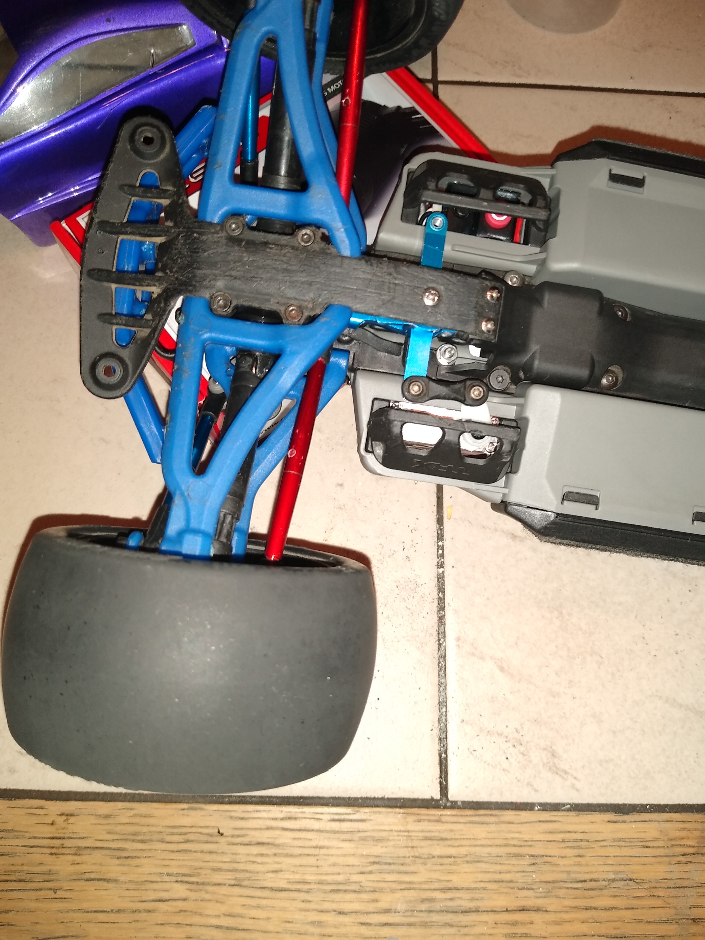

      Die vordere Dämpferbrücke hat noch unten einen Hohlschliff erhalten, damit die zentrale Kardanwelle mehr Bewegungsfreiheit hat.
      Die Rocker haben richtige Gleitlager aus Lagerbronze bekommen.
      Beim Zusammenbauen hat sich auch gleich gezeigt, das die 1.2mm Stabis zu schwachbrüstig sind. Also hab ich die Stabihalter auf 1.5mm aufgebohrt, und mit dem 1.5mm Federstahldraht eingeschliffen(damit die montierte Stabi Feder nicht klemmt).

      Die Stoßfänger hab ich versucht mit etwas geschlossenpohrigen Schaumstoff auf zu polstern.
      Federn werde ich noch etwas härter wählen, weil die nötige Vorspannung mit den weichen Federn doch schon fast auf Maximum ist.
