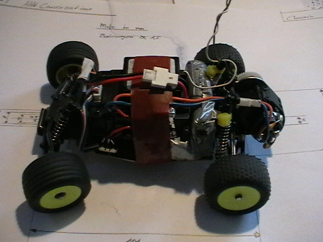

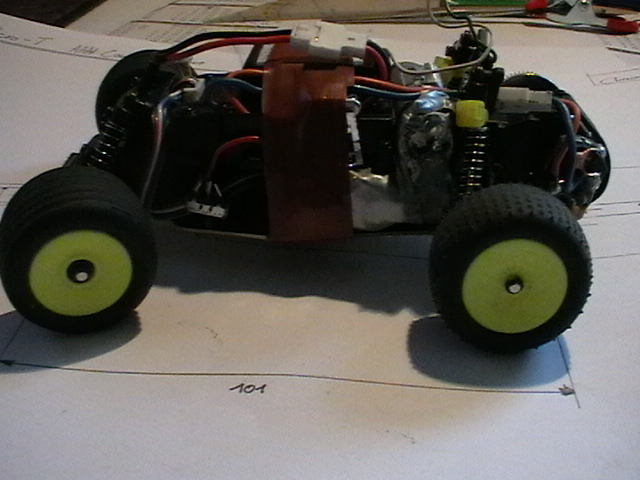

Bis auf die Chassiplatte ist es eigentlich ganz leicht.

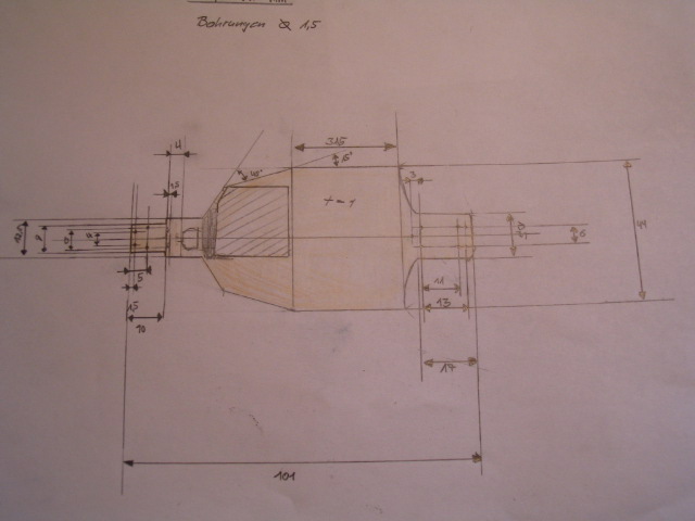

Problem bei dem Chassi ist nur, das die Bohrungen eignentliche einen Durchmesser von 1,5 haben müssen. Bei 1 kriegt man die Schrauben nur schwer durch und bei 2 können die Köpfe teilweise durchrutschen. Wenn du in den kleinen Maßstäben was baust muss dir auch bewusst sein, dass du sehr sehr genau arbeiten musst. Da meine Ständerbohrmaschine aber nur ein 3-16mm Futter also musste ich die Handbohrmaschine nehmen. Ich hab jetzt trozdem 2mm Bohrungen gemacht, so hat man noch etwas Spielraum. Sonst muss dir bewust sein: Es ist eine tolle fummlerei!
Willst du die Zeichnung der Chassiplatte haben?
