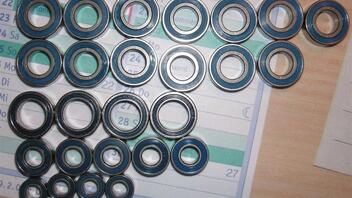

    und es gibt noch was neues: heute sind die kugellager angekommen :ele:
    der versand hat 1 woche gedauert und der brief (luftpolster) ist zum glück durch den zoll durchgerutscht.
    für alle dies interessiert: ich habe die kugellager beim ebay-händler "walawala-store" gekauft. versand kostet $3.00 + $0,10 für jedes weitere lager. die lager haben zwar seitlich minimal spiel, aber sonst sind sie sehr gut verarbeitet und bei knapp 20€ (inkl. versichertem versand) für 26 lager kann man nicht meckern...
