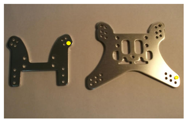

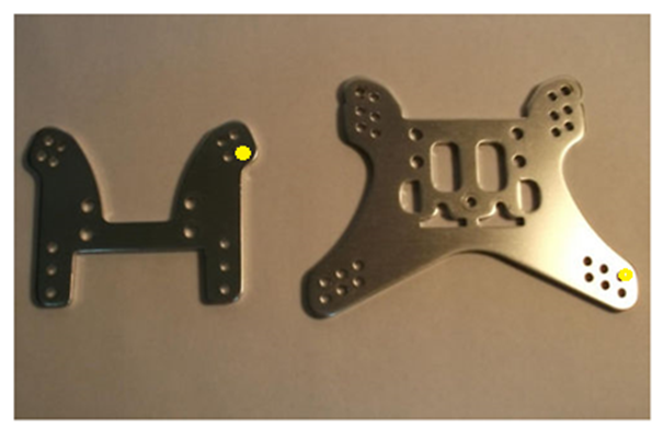

• Dann musst das set up etwas ändern heist Dämpfer anderst psitonieren habe ich auch machen müssen.
  • Mach mal ein oder 2 bilder wie deine >Dämpfer gerade eingestellt sind und am Querlenker befestigt sind und auch an der dämpferbrücke dann kann ich dir weiter helfen.
  • vonre und hinten sind jewals an den brücken sind 6 löcher da habe ich sie in der mitte und hinten unten sind vorne und hinten 3 da auch mitig vorne an der brücke sind auch 6löcher sind auch mitig dran
