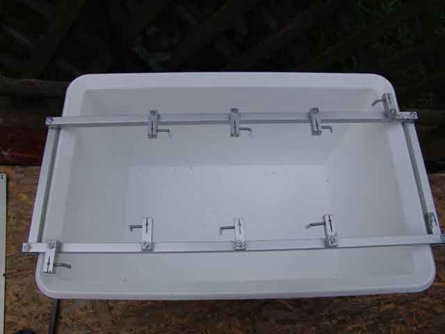

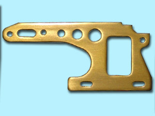

  • da hat unser boss vollkommen recht. bei alu hilft im modellbereich nur eloxieren. der größte vorteil bei dem ganzen ist, das du ne harte eloxalschicht auf das alu bekommst und es so kratzfest wird. aber ich muss mich hier nicht wiederholen denn ich hab das ganze mal zusammengefasst als ich damals meinen baja selber umeloxiert habe. mit ein bisschen gedult und ein paar euros lässt sich das ganze in einem gut belüfteten raum selbst machen.

    autobatterie geht natürlich auch aber wenn du mehr vorhast dann solltest du eine spannungsquelle wählen, die konstant immer das gleiche bringt und dazwischen hängst du ein messgerät um die stromstärke im anodisierungsbad ablesen zu können dann kannst du auch ganz einfach die einwirkdauer errechnen.

  • eins von pan mit 12ah stabilisiert auf 13,8v. hatte das noch von meinem lader rumliegen. relativ wenig wenn mann dann noch den widerstand des bades berücksichtigt aber wie du an den bildern siehst, hat es wunderbar funktioniert. eigenntlich ist es auch egal, wieviel dampf das nt bringt denn du kannst ja die einwirkdauer des bades variieren wenn du an dem nt nichts verändern kannst. diese faustformeln sind meiner erfahrung nach auch nicht unbedingt zu befolgen denn ich hab einfach mein bad vollgehängt so ist immer ca das gleiche drangehangen und dann 30min bestromen und fertig ist die laube.

  • jeder der eloxiert, sollte sich jedoch im klaren sein, das eloxieren material abträgt und eine oxidschicht aufbaut. also erst wird was weggenomen bevor was draufgeht und es geht mehr weg wie dazu kommt. also werden alle teile kleiner und gerade dünne teile wie z.b. die hintere aluplatte vom baja ist an der umrandung zur bremsscheibe sehr dünn und genau da ist mir die nach dem zweiten mal eloxieren beim fahren gebrochen. resultat ist das keine bremskraft mehr vorhanden ist. also haltet euch das problem immer vor augen
