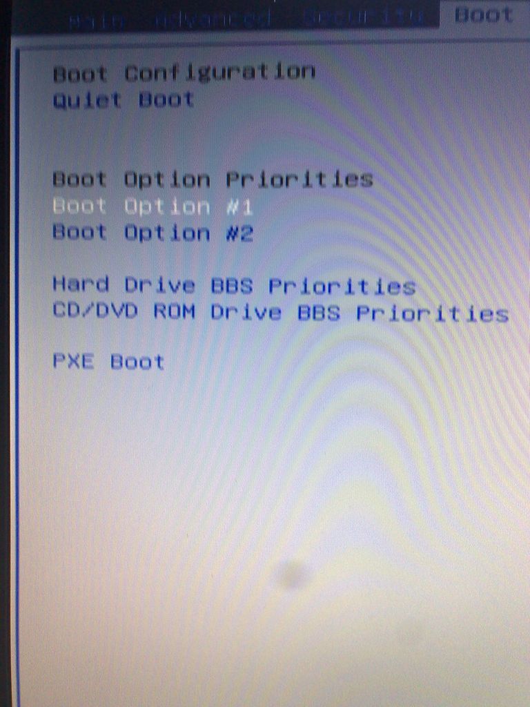

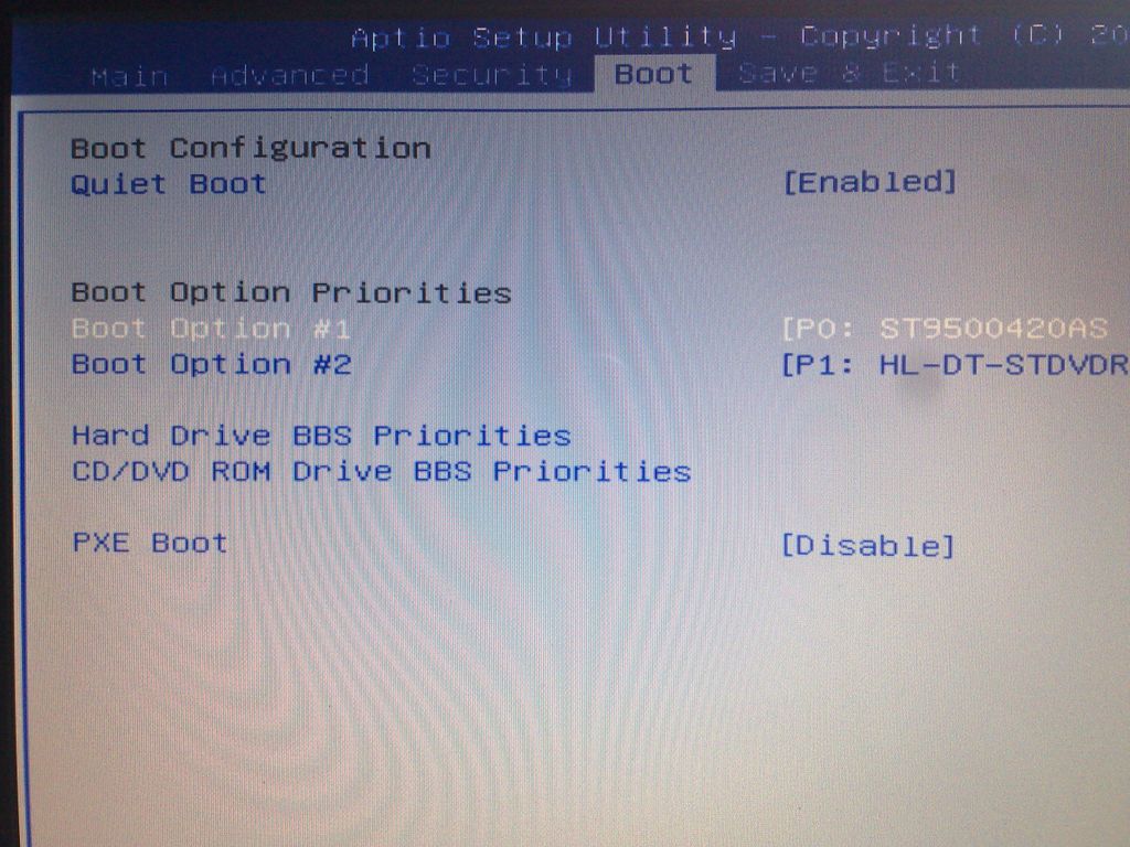

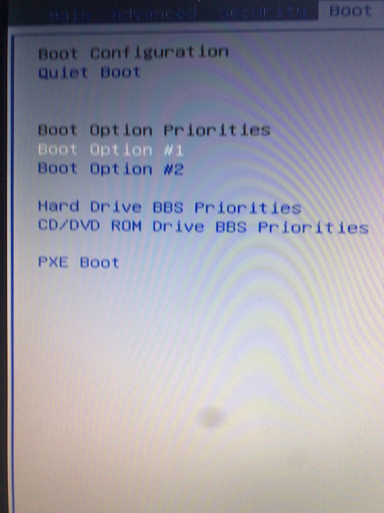

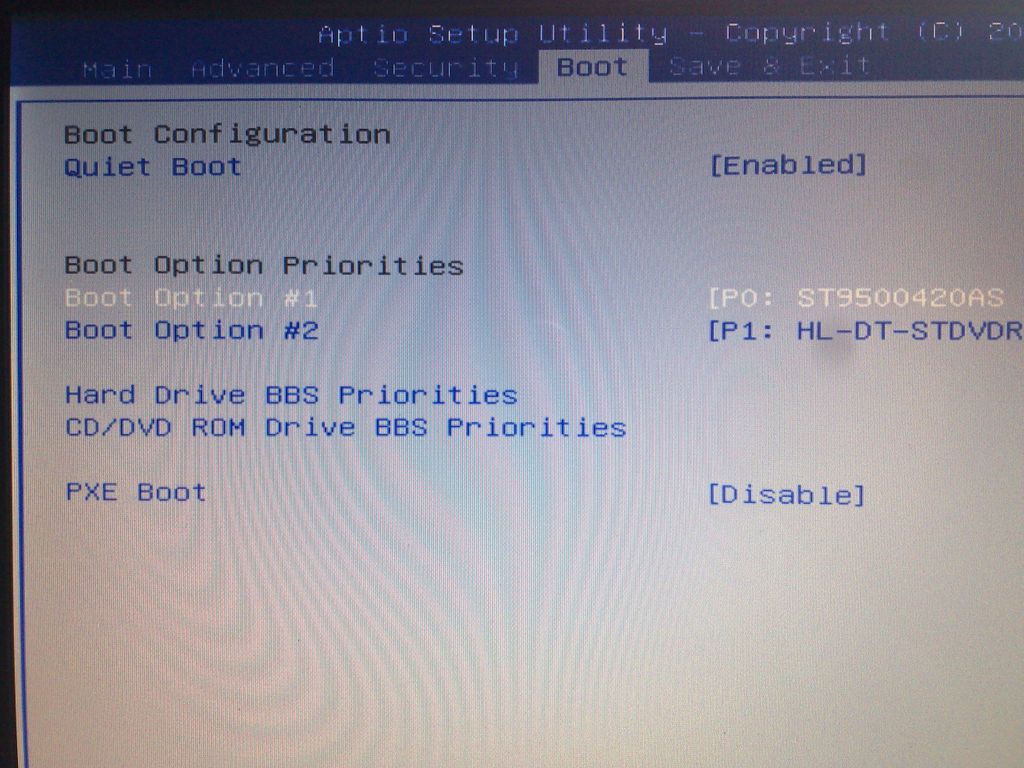

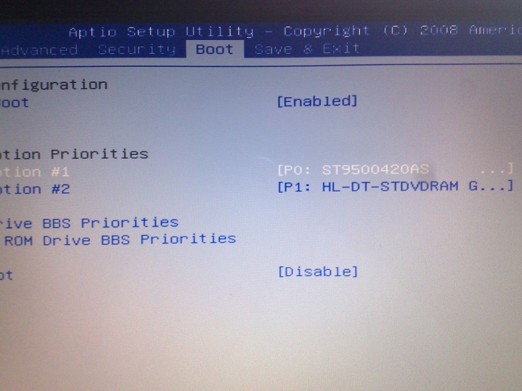

  • boot manager ist das ding wo du beim aufstarten des pc das betriebsystem wählen kannst.
    ich würde mal ganz grob tippen das du mit "ein Asus wollte es irgendwie nicht so richtig annehmen" meisnt das du gar nicht die cd starten kannst?
    das ist weil du wahrscheinlihc dein bios so eingstellt hast das er deine harddisk beimn start dem cd laufwerk bevorzugt und das musst du im bios ändern
    ich weiss nicht was du für ein bios hast aber normalerweise kann man nur einen knopf drücken oder man drückt delete um ins bios zu gelangen und dort ändern man dann bei boot devices oder so die reihenfolge so das das CD Laufwerk vor der HDD steht.
