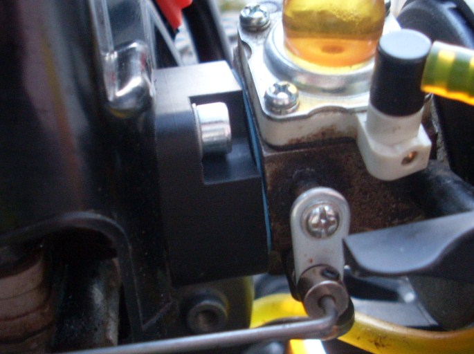

  • Hab mir ja den Verlängerten Isolator von Lauterbacher bestellt und heute eingebaut. Also das Teil zwischen Zylinder und Vergaser.
    Motor und Vergaser sind Original. Mit dem normalen Teil lief der Motor. Mit dem neuen dreht der sofort viel zu hoch und die Kiste will abhauen. Standgas ist ganz zurück und Gasschieber liegt vor an, also steht in keiner Position in der der Vergaser Gas annimmt. Kann das sein das das Ding nur bei nem Dickerer Vergaser und Motor funktioniert??
    Hab alles möglische versucht einzustellen. Mit der Leerlaufgemisch Schraube krieg ich die Hohe Standgasdrehzahl zwar weg, aber dann Säuft die Kiste mir beim Gasgeben ab.
    Hat wer ne Idee`????

  • Hab gestern noch den Vergaser und Isolator runtergeschraubt.
    Zwischen Isolator und Zylinder war wohl noch Luft, da die Dichtung zur hälfte naß ist.
    Hab auch schnell den Grund gefunden. Da sind ja 2 Löcher wo die "mitgelieferten" Schrauben, die etwas länger sind, reinkommen. Das obere ist durchgehend. Das untere ist nicht durchgehend. Die alte Schraubensicherung hat sich beim eindrehen der neuen Schrauben nach hinten durchgedrückt und so dafür gesorgt das die Schraube fest war, aber den Isolator nicht richtig angezogen hat.
    Hoffe das war es auch.
    Vergaser-Grundeinstellung ist ja: Schrauben eindrehen und beide 1,25 - 1,5 Umdrehungen raus? Bei warmen Motor Standgasgemisch einstellen. Volllastschraube? Dreh ich normal soweit das er noch ganz leicht Qualmt und sauber läuft? Oder? Musste an meinen Vollgasschrauben noch nie was drehen, da die immer gut passten. Hab Sie nur gestern glaub zu viel verdreht
    P.s.: Da ist noch das kleine Loch im Isolator .... das muss nach Unten, da am Zylinder das gegenstück ist!

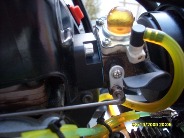

  • Hier mal ein Bild von dem Teil. Lag echt nur an der einen Schraube.
    Leistungsmäßig zu empfehlen, da ich meine über den gesamten Drehzahlbereich mehr Saft hab.
