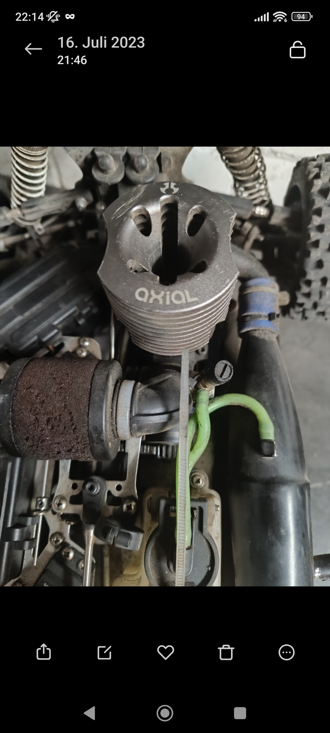

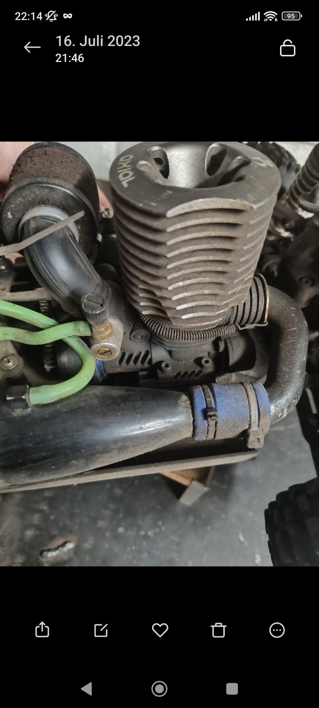

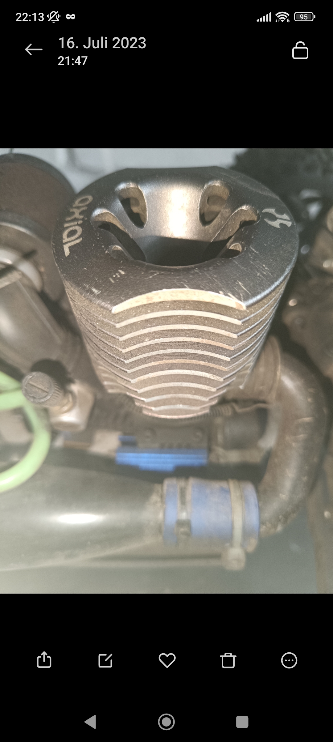

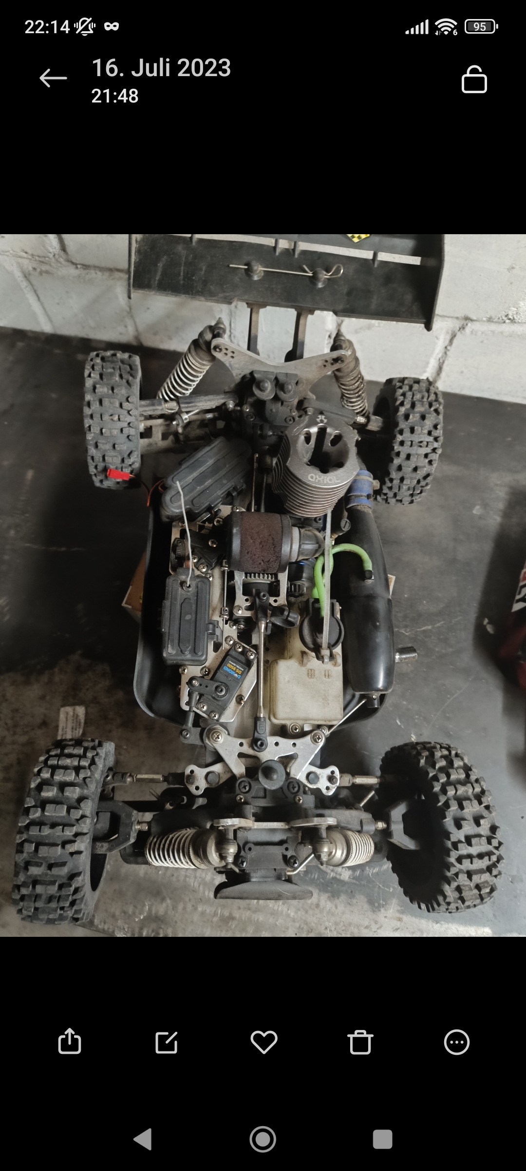

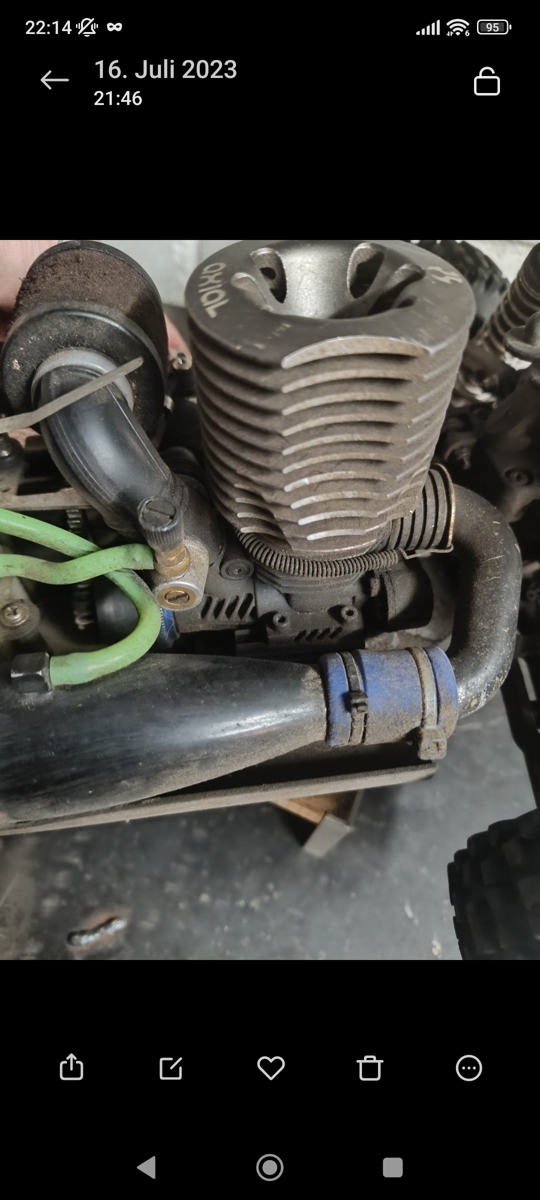

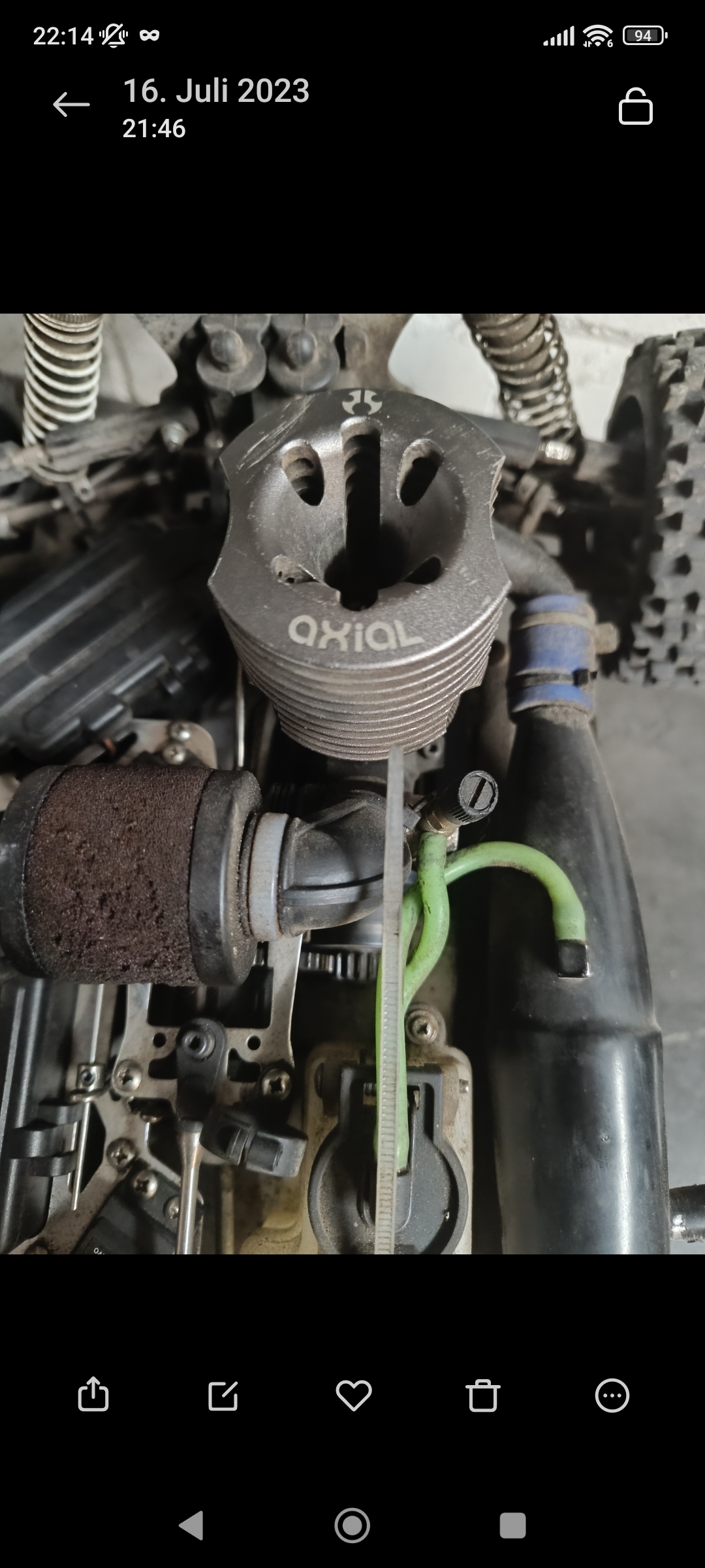

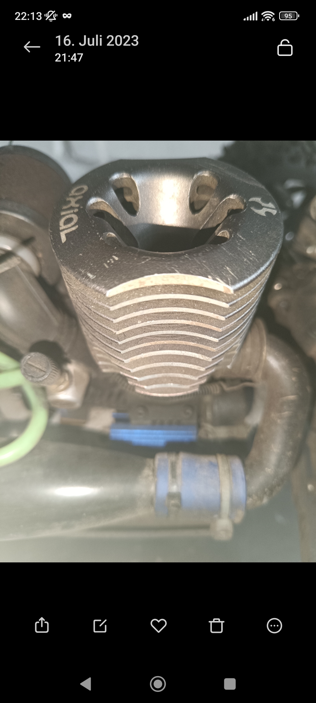

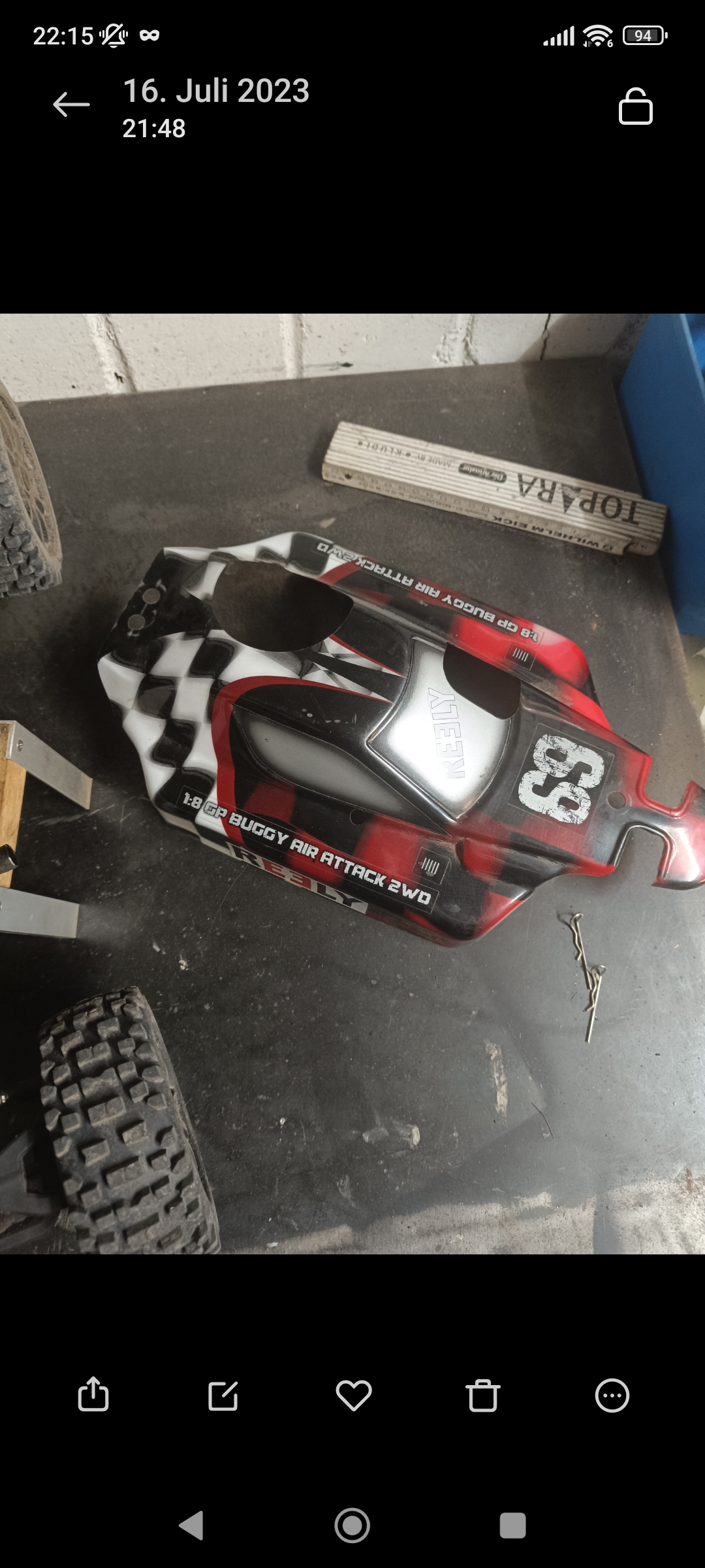

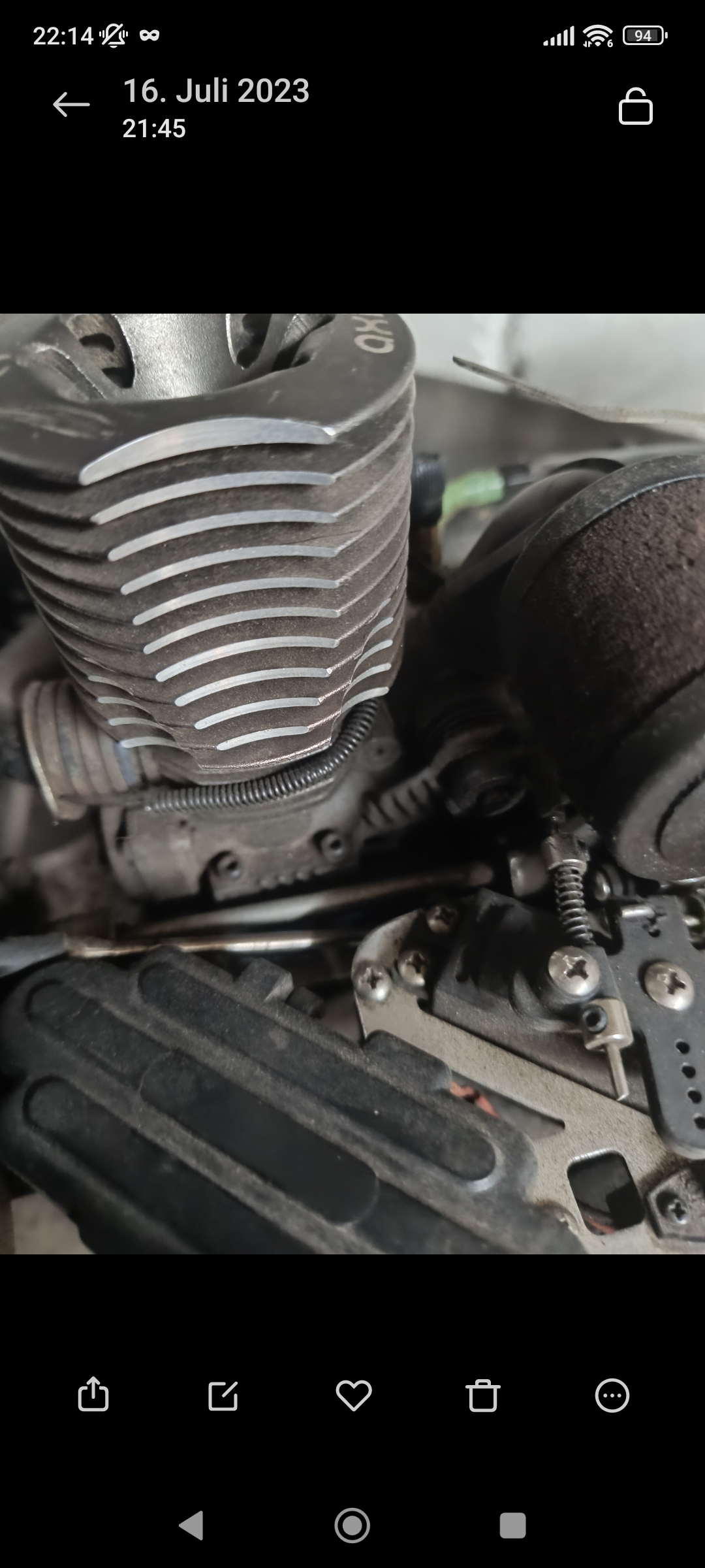

Hallo ich bin neu hier im Forum und eigentlich blutiger Anfänger was RC Verbrenner Autos angeht..Habe eigentlich für meine Sohn das Auto geholt aber muss natürlich mithelfen weil er auch noch nicht wirklich weiß wie das alles funktioniert...So jetzt zu meiner Frage: Weiß jemand was das für ein Motor ist..Der Vorbesitzer hatte denn Wagen selbst so gekauft und wusste es auch nicht,er wusste nur das er richtig Power hat(was definitiv stimmt).Falls wir Ersatzteile brauchen wäre es schon gut zu wissen welcher Motor das ist..Danke schon mal im voraus... Gruß Dirk
Reely 1:8 GP Buggy Air Attack welcher Motor ist das..

so wie das für mich aussieht ist das ein 21er Axial Motor.
Wenn ich mir weiters aber den Luftfilter dazu ansehe, würde ich den Motor so ohne weiteres nicht in Betrieb nehmen.
Habe meinen Nitro selbst nach 10 Jahren Standzeit wieder in Betrieb genommen, dafür brauchte ich einen neuen Luftfilter, neue Spritleitungen.
Nach einer Saison ließ ich den Motor dann neu abdichten und von einem Experten mal ansehen, der zeigte mir dann trotz vollsynthetischem Öl Rostpartikel in meinem Motor.
Darum der ganz klare Tipp: Fahrzeug vor Inbetriebnahme einmal auf Links drehen und auf Vordermann bringen bevor er benutzt werden soll.Beim Motor kannst du den Kühlkopf und den Brennraum abnehmen und siehst schonmal den Kolben und die Laufbahn wie die aussehen, wenn du dann von hinten noch die Backplate (dort wo der Seilzugstarter verschraubt ist) abnimmst, siehst du schnell in welchem Zustand der Motor ist.
Willkommen bei Uns,
es ist exakt so wie mein Vorredner es beschrieben hat.Auf gar keinen Fall den Motor starten.Es muss vollständig demontiert und gereinigt werden .
